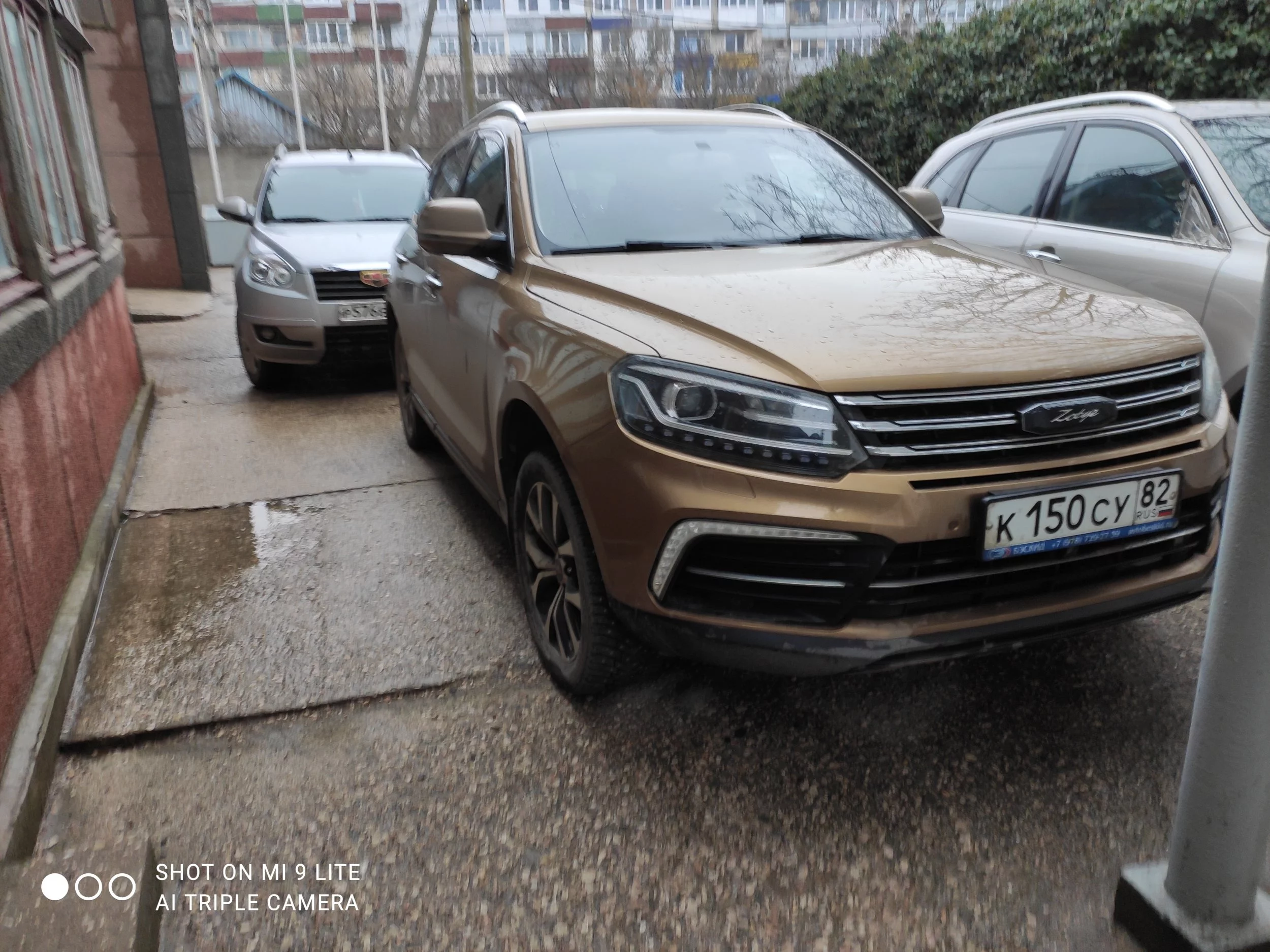

    470,3 KB · Просмотры: 141
это твоя стоит?
Где?. Я заезжал болты поменять на соединении турбины с коллектором. Поставили на новый старые, а они раскручиваются и начинает сечь. У меня такая же, даже цвет, только автомат
Чья то такая же с пробитой головой стоит в боксе разобранная
Сегодня созванивался с БЭСКИД Симферополь, где моя стоит под замену головки, за обещанные три недели так и не привезли головку! Говорят на растаможке... Завтра поеду требовать гарантийное письмо и готовить претензию. как раз под 45 кал. дней подойдет.
