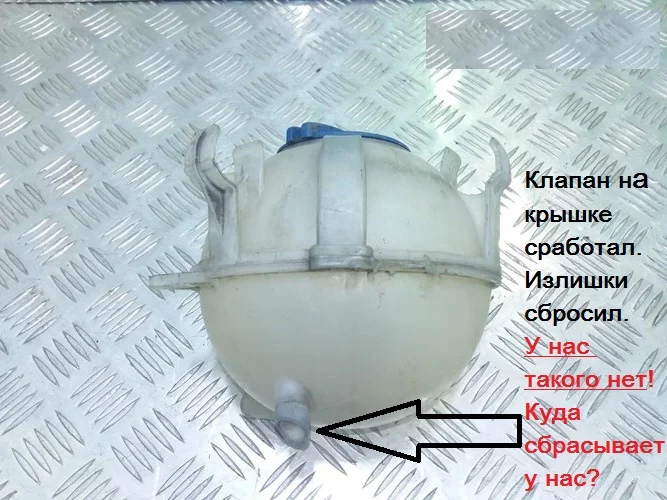

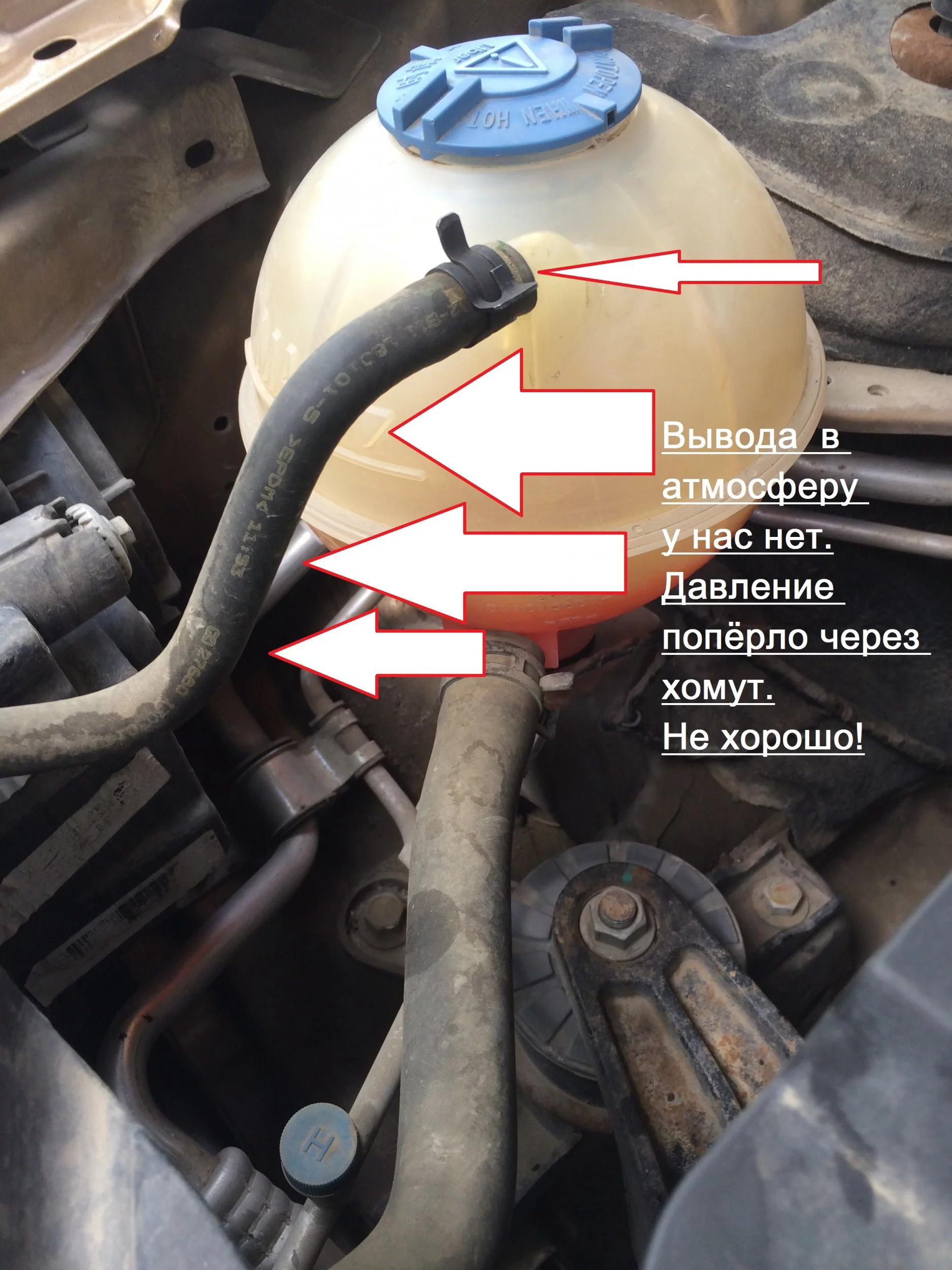

Привет парни! Кто что думает. Мне кажется у нас конструктивный косяк в расширительном бачке. Нет выхода (сброса) в атмосферу. Как результат давление в системе чрезмерное. И рвётся там где тонко.
Привет! На сброс излишнего давления есть крышка с клапаном, в остальном система должна быть замкнутая с избыточным давлением.
Привет, Валерий. Рад! Очень рад видеть) Заморочился я вчера с нашей крышкой и клапаном. Долго голову ломал. Когда клапан в центре срабатывает, то излишки перепускаться должны и уходить из системы. А у нас резьба на крышке без прорезей, как на обычной пробке герметичной. И зачем там клапан вообще нужен - для меня осталось загадкой. У фольксвагена так как на первом фото. У нас давит там где тонко. Я вообще склоняюсь к тому, что пробитые прокладки ГБЦ - следствие избыточного давления из-за этого грёбанного бачка.

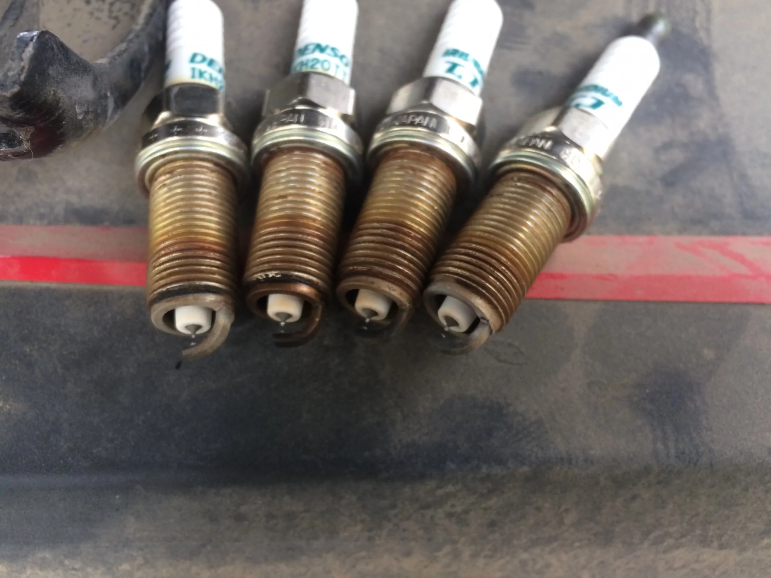

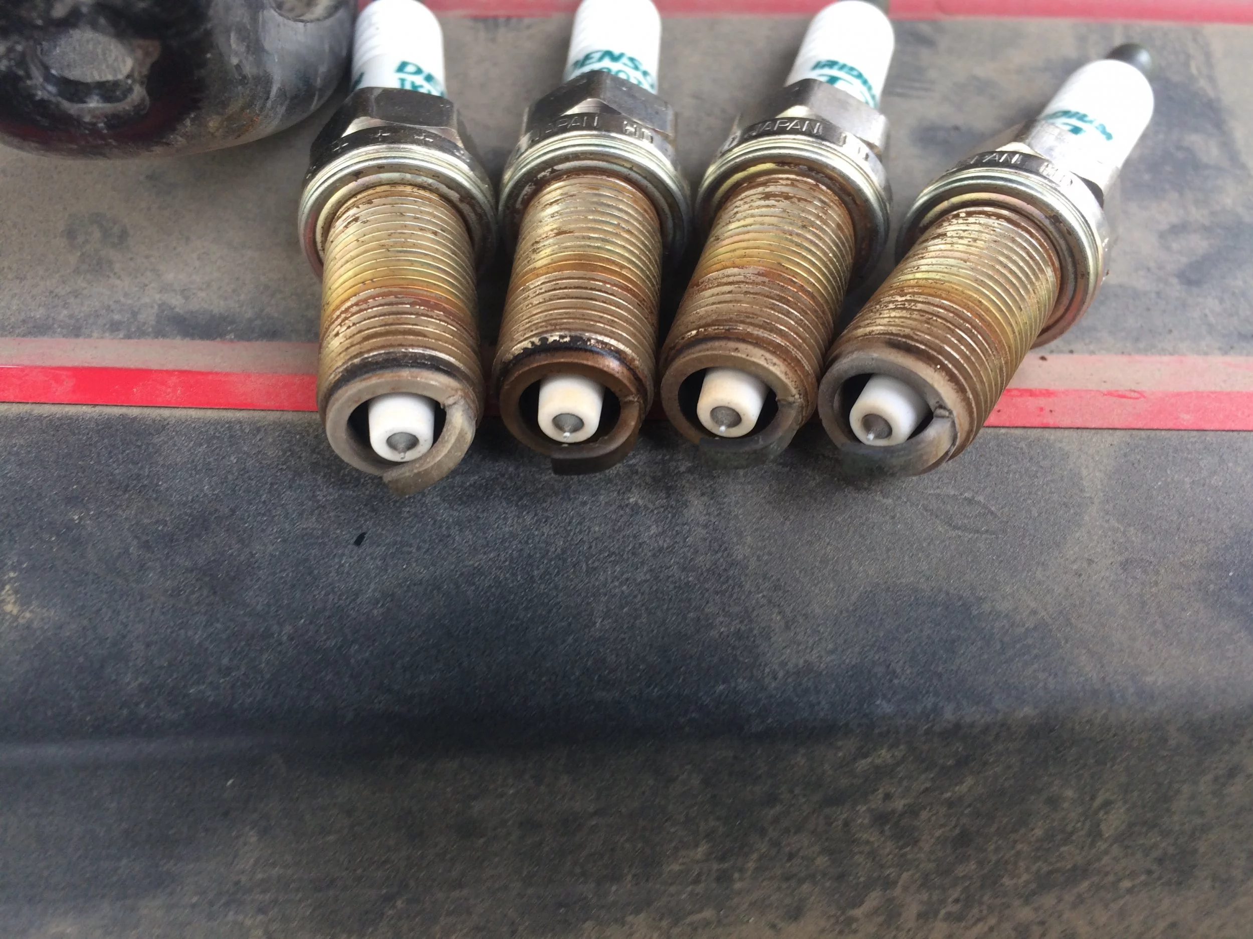

111 000 км пробег. Заменил Головку блока цилиндров (ГБЦ).
Начал уходить антифриз. Доливал по началу. Потом понял, то надо остановиться. Течи патрубков не обнаружил. Уровень масла в поддоне увеличился вдвое. Выкрутил свечи. Второй цилиндр вызвал подозрение. Свеча тёмная и влажная. Отдал машину в сервис. Сняли и опрессовали ГБЦ. Вердикт- головка сифонит. Замена ГБЦ.
Головку, прокладки купил у Владимира из Самары (8-927-705-17-50). Рекомендую!
ГБЦ новую проверили на ровность поверхности. ФРЕЗЕРОВАЛИ. Сняли ПОЛТОРЫ СОТКИ. Проверяйте это дело!
Машину забрал из мастерской. Довольный!!!!!!!!!!!!!! поехал кататься)),
