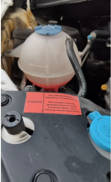

уходил ли у кого антифриз? или я первый? сперва опустился уровень родного мутного антифриза
у дилера поменял на g12, залил 4 и после 2 литра(итого 6)
уровень опять ниже нормы(
дилер не может найти утечку

дилер опломбировал бачок и дал еще покататься/посмотреть
