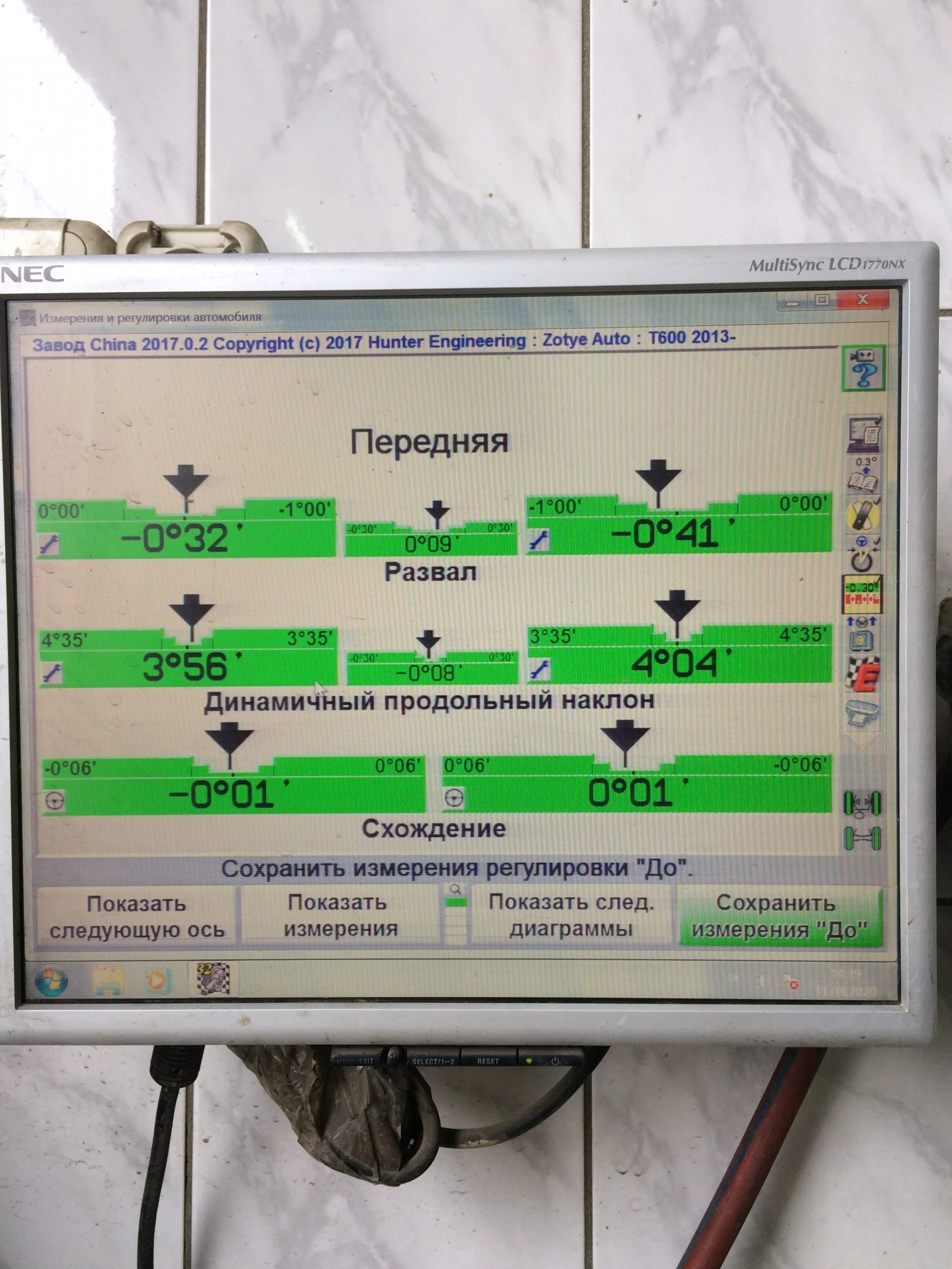

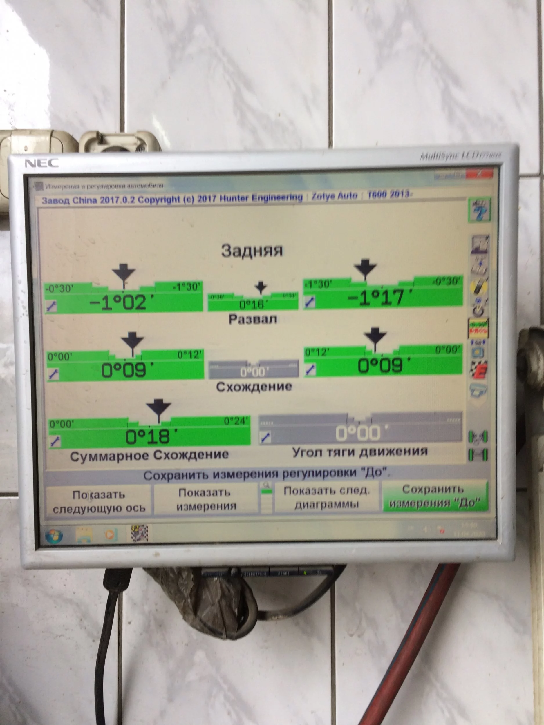

Естественно сход. Когда заезжаешь на стенд - операции не разделяют. Делают всё. Поэтому я говорю "развал" , имею ввиду весь процесс.
    401,6 KB · Просмотры: 138
    214,5 KB · Просмотры: 141
При замене аммортов сход никуда не денется, ни спереди ни сзади, т.к. тяги никто не трогает. А вот то, что при после продажке у дилера никто не проверяет как требуется, это факт
Я после дилера и вляпался на резину. Понадеялся - лошара. А по поводу развала -говорю, как сделал бы я. Я бы заехал на стенд. Хуже не будет. И не очень то обременительно по деньгам, чем резину подушатать. Вдруг аморты не того литья. - где тяги крепятся.
