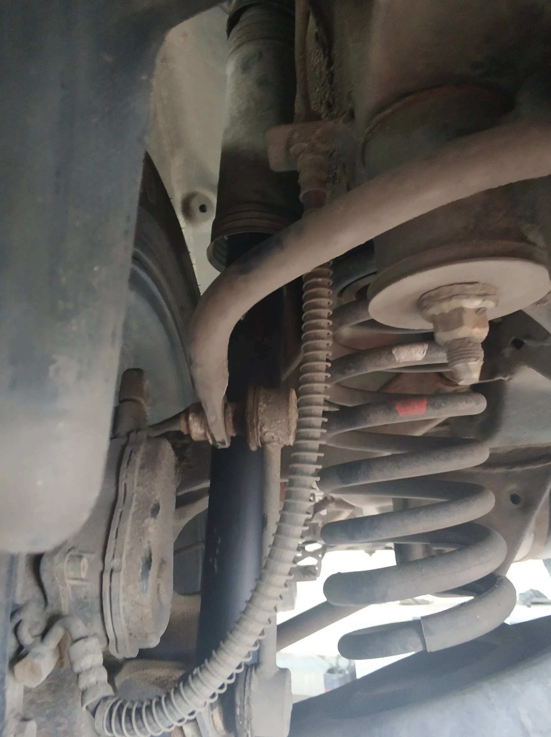

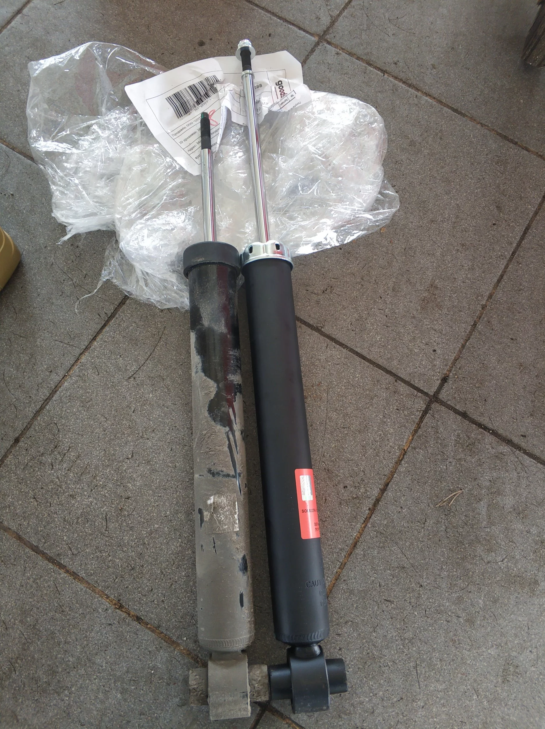

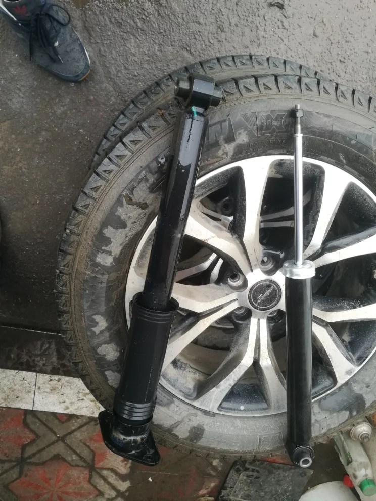

Поменял все стойки как и писал на SACHS.
Разница есть, проезд кочек и неровностей стал более комфортным и мягким, стуков и грюков нет вообще.
Как показал тест задние аморты вообще не работают так как при сдавливании рукой шток обратно выезжает очень медленно, перед получше, но по сравнению с SACHS тоже медленно.
Результатом доволен.

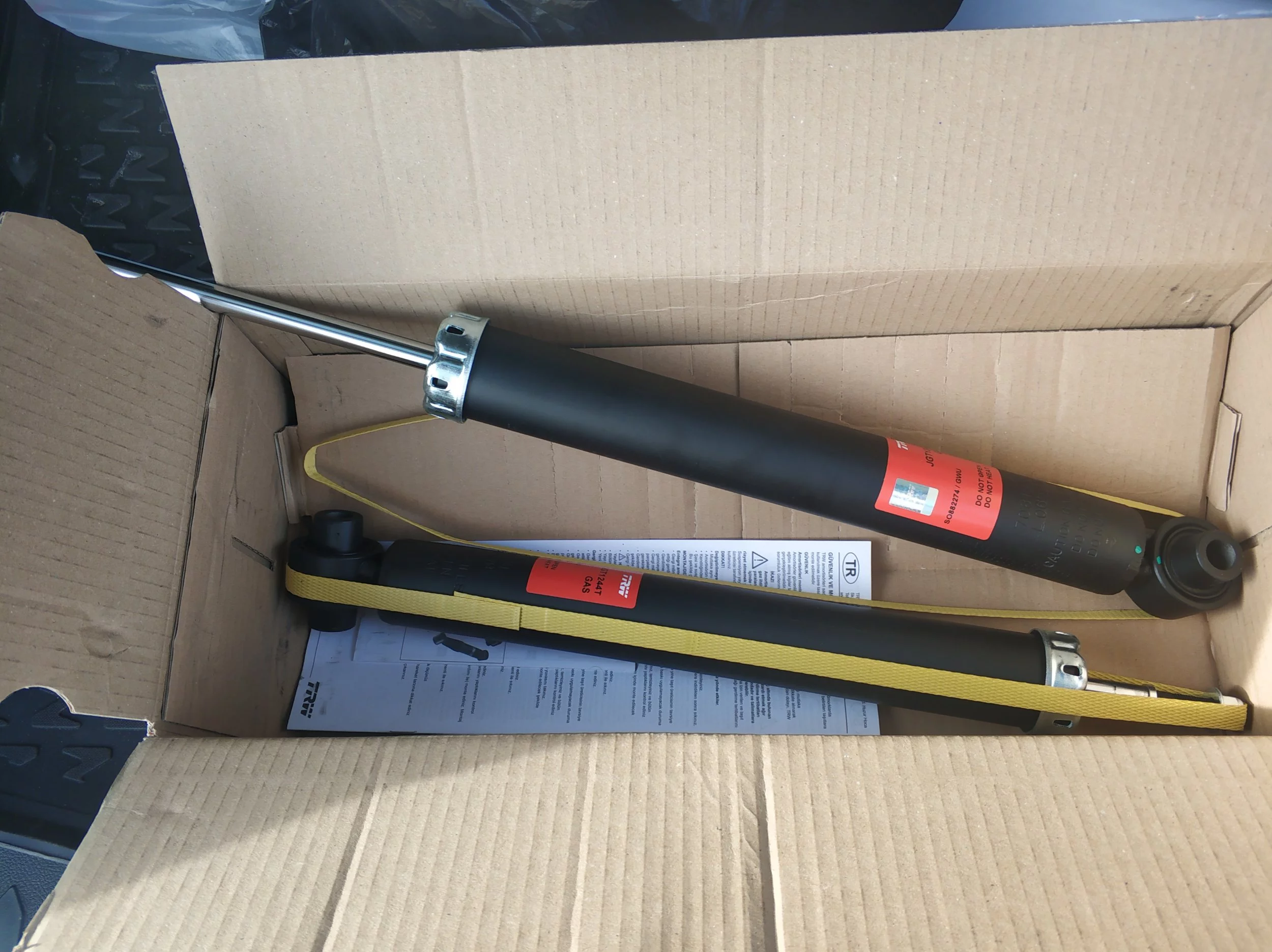

Беру свои слова обратно, амортизаторы на Купе показаны к замене с нова. Пробег 22 тыщи, зимнего стука нервы не выдержат, решил махнуть сначала зад. На зад взял стойки TRW, за 2 штуки отдал 2800, считаю что вполне бюджетно. С заменой возиться по холоду не хотелось, хотя по сути снять колесо и открутить 2 болта сверху и 1 снизу,
отдал 2р за замену обоих, итого зад под ключ без малого 5 тысяч. Стало значительно комфортнее, сзади почти тихо на ямах, слышно только как работает подвеска, но не стуки. На перед уже куплены стойки, выложу чуть позже после замены.
Беру свои слова обратно, амортизаторы на Купе показаны к замене с нова. Пробег 22 тыщи, зимнего стука нервы не выдержат, решил махнуть сначала зад. На зад взял стойки TRW, за 2 штуки отдал 2800, считаю что вполне бюджетно. С заменой возиться по холоду не хотелось, хотя по сути снять колесо и открутить 2 болта сверху и 1 снизу, Посмотреть вложение 4268отдал 2р за замену обоих, итого зад под ключ без малого 5 тысяч. Стало значительно комфортнее, сзади почти тихо на ямах, слышно только как работает подвеска, но не стуки. На перед уже куплены стойки, выложу чуть позже после замены.Посмотреть вложение 4266Посмотреть вложение 4267

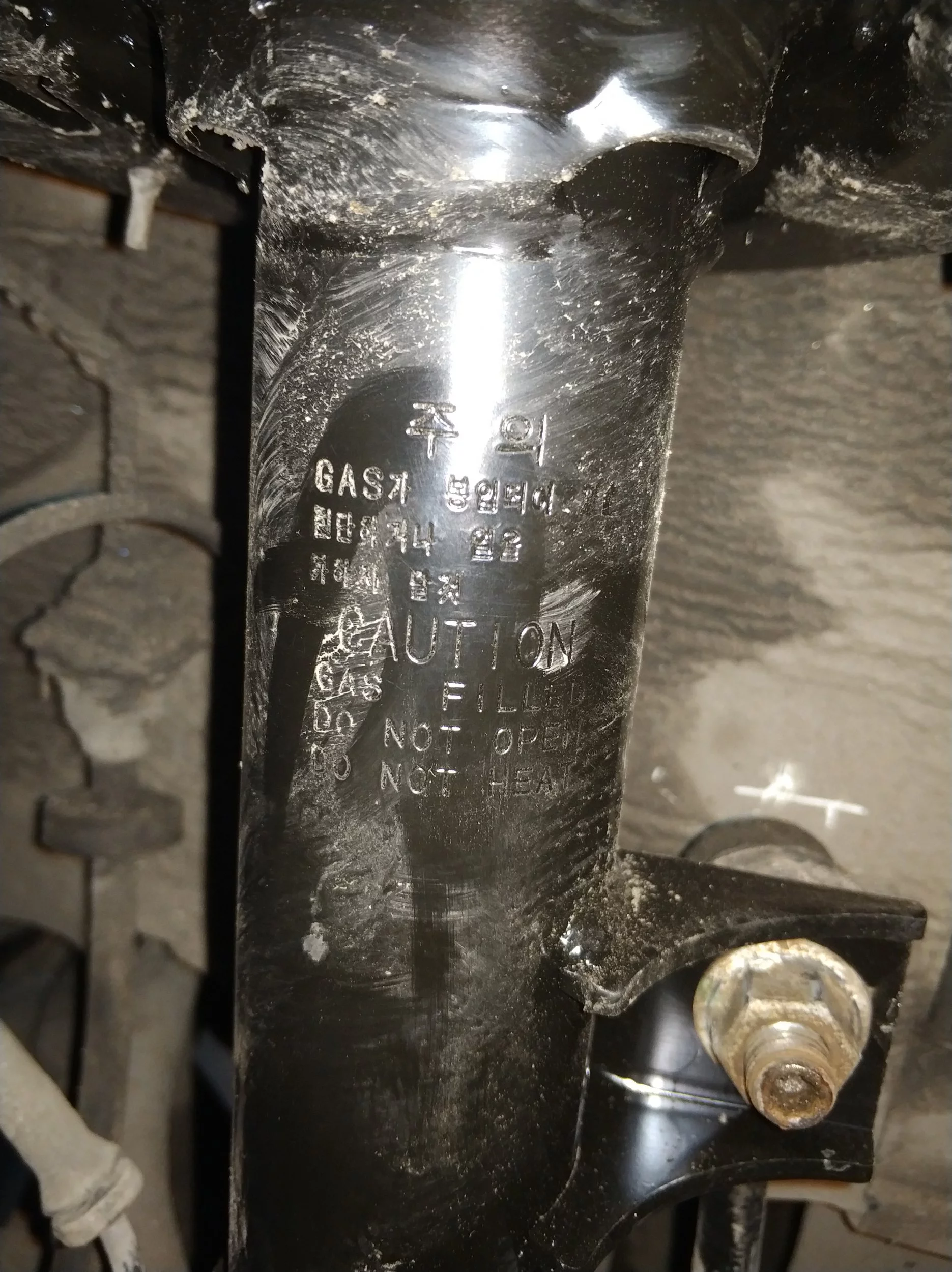

35-й хундай? Газовые? Или масляные?
Он самый, газовые ( точнее они все равно газо-масляные, т.к однотрубные).
Понятно. Зима впереди. Бесшумных дорог!) Я пока на штате въеду в зиму. Будем посмотреть и послушать.

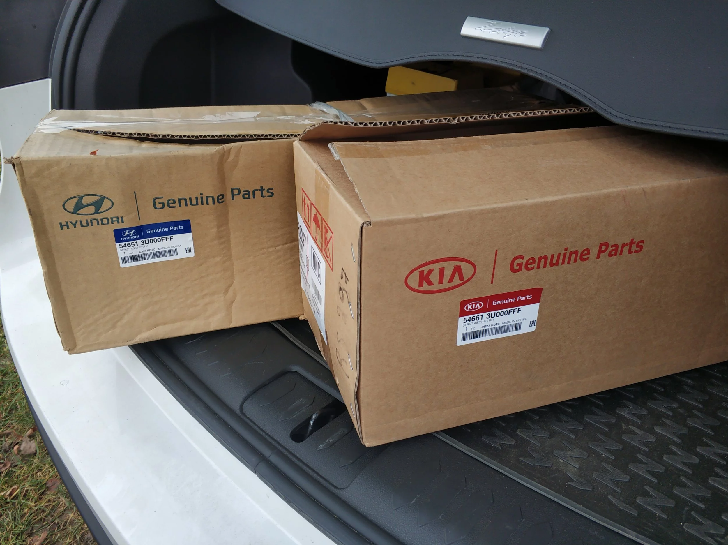

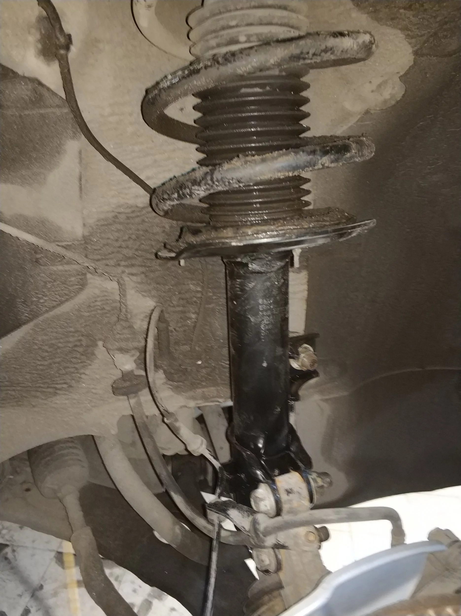

Всем привет! Вот и закончалась моя эпопея с заменой амортизаторов, в выходные поменял передние. Взял корейский оригинал, перечитав всю ветку про амортизаторы ix35 клуба. По цене, передний левый 1430 р( да-да, не опечатка, урвал считай нахаляву), правый 2770 р, замена 2000 за оба, итого 6200 за перед. По кругу вышло 11 тысяч с работой, что очень бюджетно.
Что могу сказать, передние аморты вообще мертвые, от слова совсем. Шток даже не пытается подняться, как они работают мне не понятно. Вердикт, лучше сэкономить на плюшках в виде порогов или ещё чего, чем лишать себя счастья комфорта и тишины.
Кто говорит, что аморты не стучат, вы либо не ездили на иномарках, либо слух уже не тот, без обид) Маленький фотоотчёт
артикулы, как у макса или другие?
