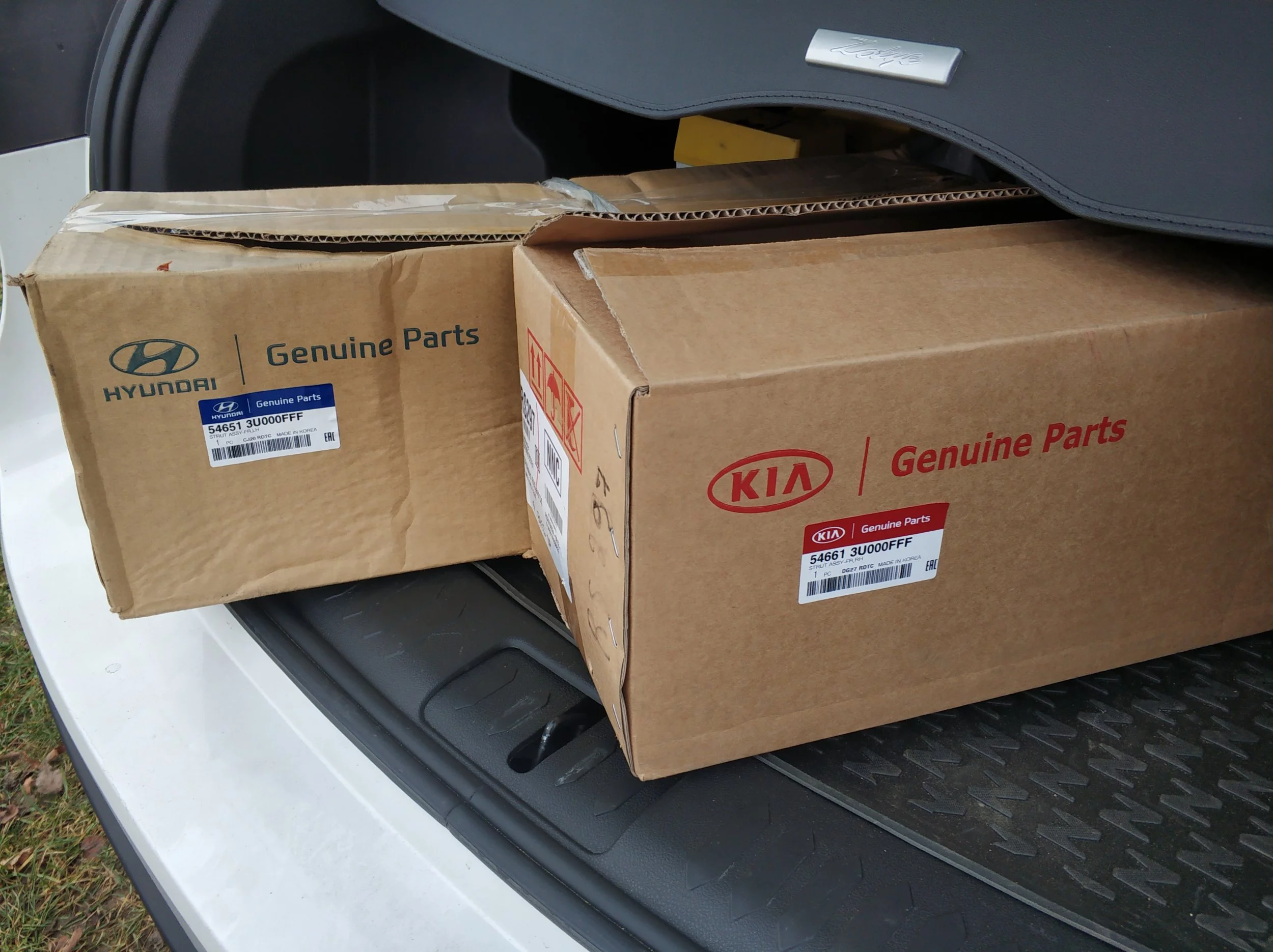

Мои артикулы на фото, с окончанием fff, это типа модернизированные. По идее должны быть не хуже Сакса в свою цену, время покажет как они живут.
После замены идеальная тишина и слышна только работа подвески.

Всем привет! Вот и закончалась моя эпопея с заменой амортизаторов, в выходные поменял передние. Взял корейский оригинал, перечитав всю ветку про амортизаторы ix35 клуба. По цене, передний левый 1430 р( да-да, не опечатка, урвал считай нахаляву), правый 2770 р, замена 2000 за оба, итого 6200 за перед. По кругу вышло 11 тысяч с работой, что очень бюджетно.
Что могу сказать, передние аморты вообще мертвые, от слова совсем. Шток даже не пытается подняться, как они работают мне не понятно. Вердикт, лучше сэкономить на плюшках в виде порогов или ещё чего, чем лишать себя счастья комфорта и тишины.
Кто говорит, что аморты не стучат, вы либо не ездили на иномарках, либо слух уже не тот, без обид) Маленький фотоотчётПосмотреть вложение 4323Посмотреть вложение 4324Посмотреть вложение 4325
