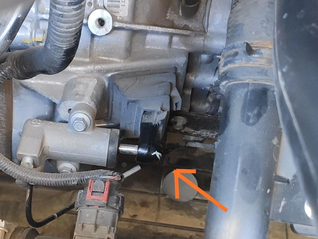

Всем привет, чтобы не создавать новую тему, спрошу все таки тут.
Подскажите пожалуйста, периодически на холостых слышен негромкий стук, как выяснилось стучит вилка сцепления. Так вот если ее слегка оттянуть, то звук пропадает. Так же заметил такую штуку, если выжать-отпустить сцепление, звук появляется, снова выжимаем-отпускаем, звук пропадает, вот появляется-пропадает случайным образом, после того как выжму-отпущу сцепление. Интересует вопрос, стоит ли придавать этому значение или это норма? В плане, не вылезет ли это потом боком.
И может можно как то отрегулировать вилку, т.е. поджать ее, чтобы не было зазора для биения?
это не вилка это сам диск сцепления он ка погремушка я даже купил от т600 не знаю подойдет или нет посмотрим хочу его поменять..
ИГОРЬ, а пробовали оттягивать вилку рукой вверх, вниз или вбок? Перестанет греметь при этом?
У меня перестает, т.е. это не похоже на диск.
попробовал когда нажимаешь на цилиндр то выжымной давит на корзину и диск перестает стучать но я перелистал интернет и есть ролики где люди меняли почти с нуля диск сцепления у них тоже такие проблемы были.. попробуй на ютуб закинь эту тему там всё есть..
