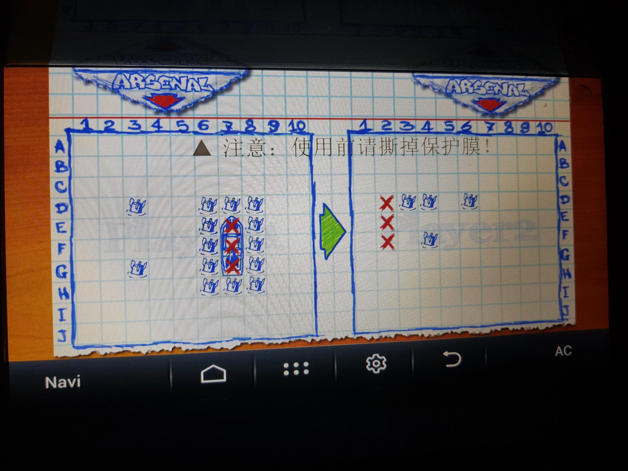

Поставил для прикола Морской бой )))
Его установить смог только через ES проводник, через встроенный установка не запускалась.

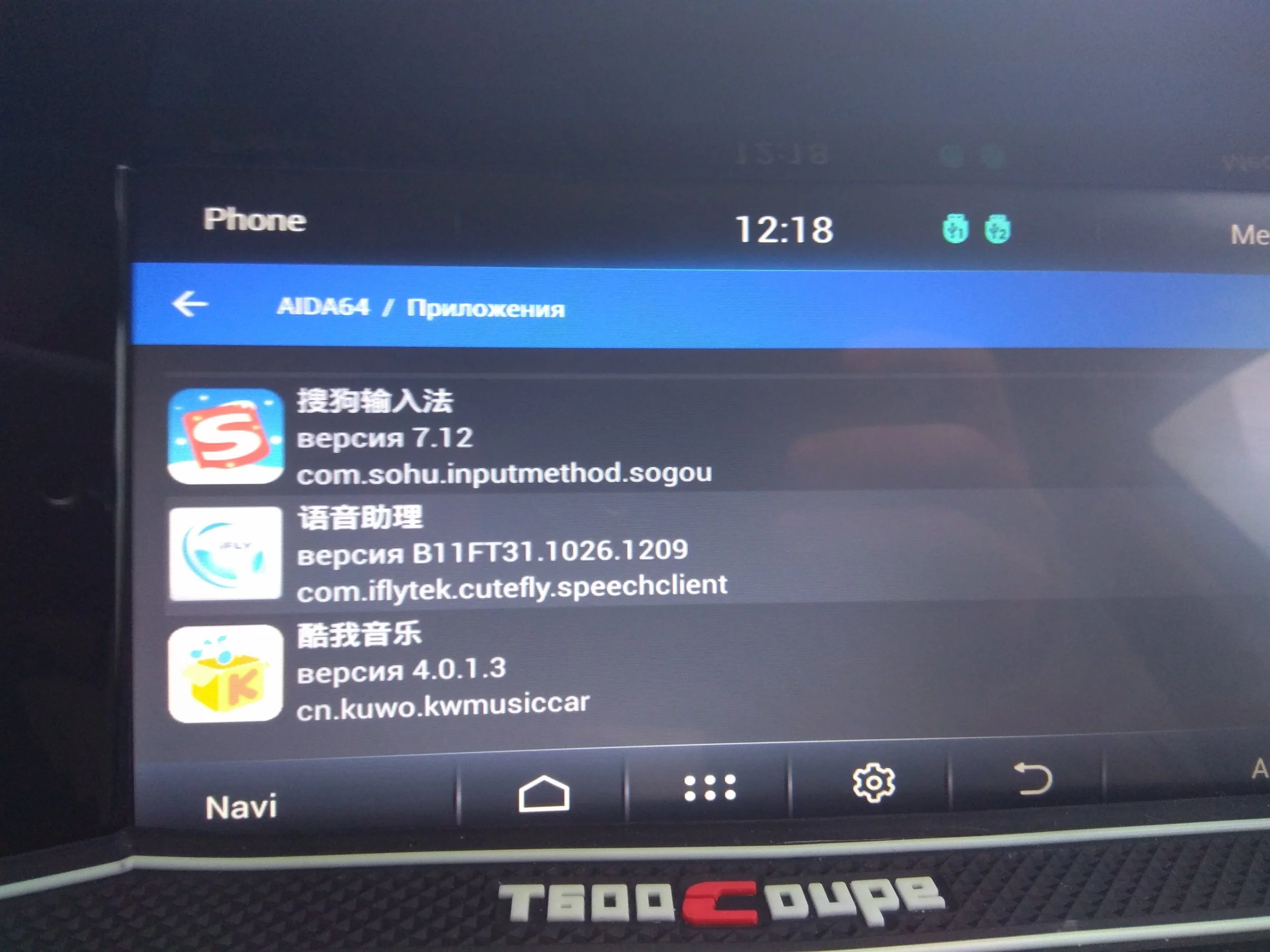

Я например удалил пару китайских предустановленных, которые запускали какие-то нелепые китайские сервисы.
Только надо иметь ввиду, что там есть приложения, которые управляют кнопками типа голосового управления или функциями телефона и т.п., так что как говорится - не уверен, не трогай ....

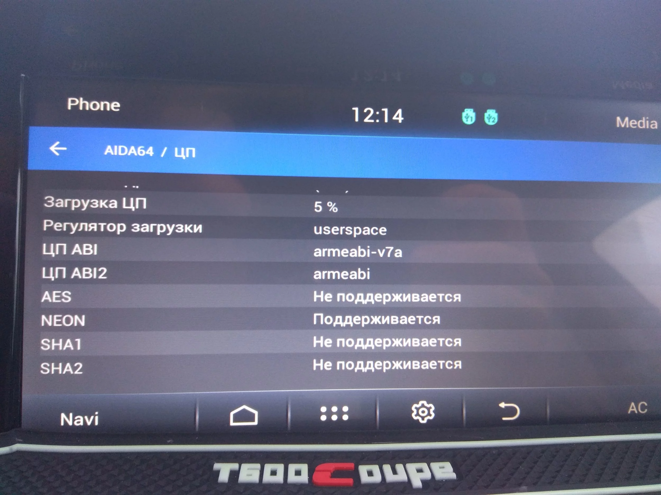

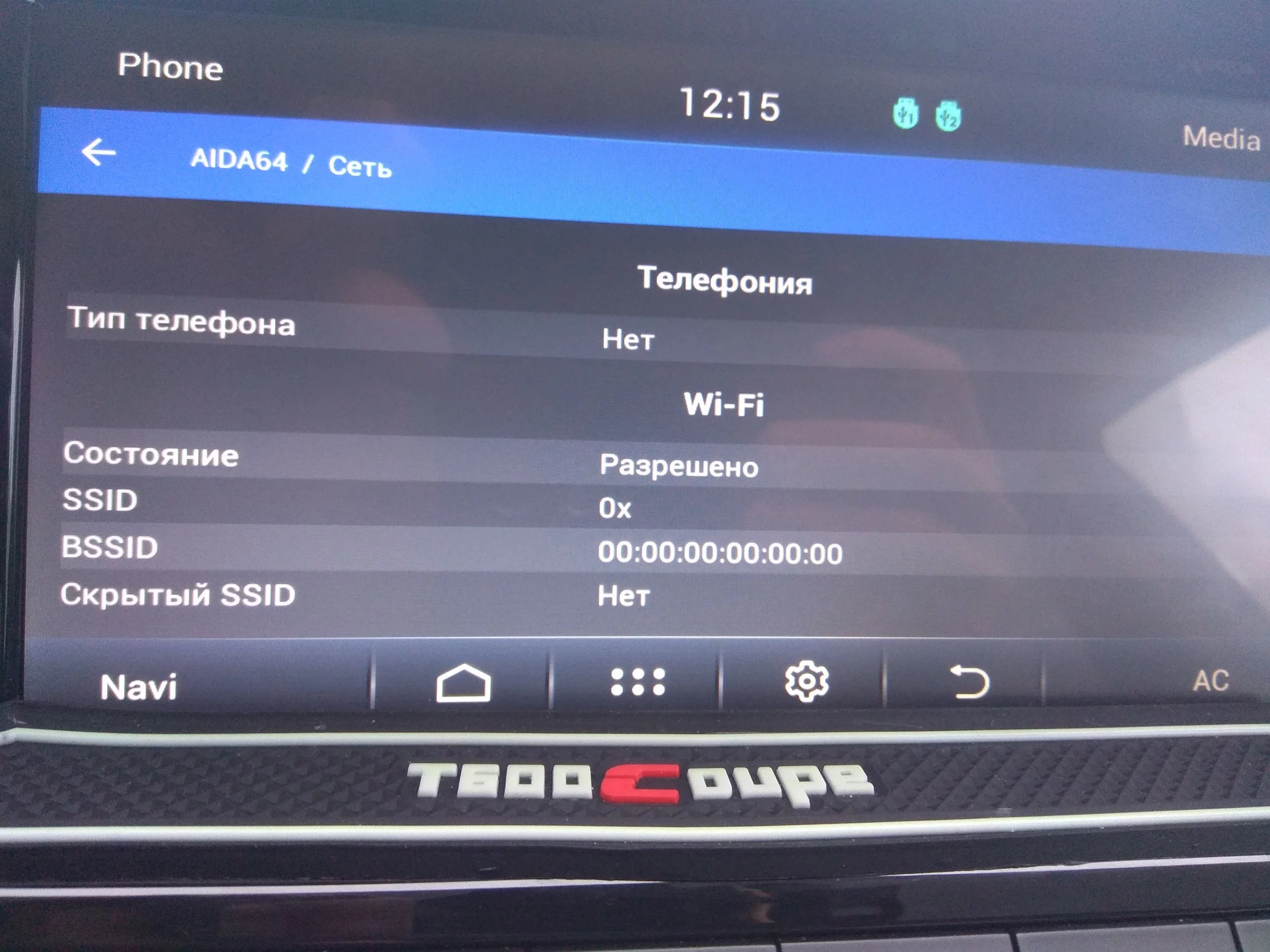

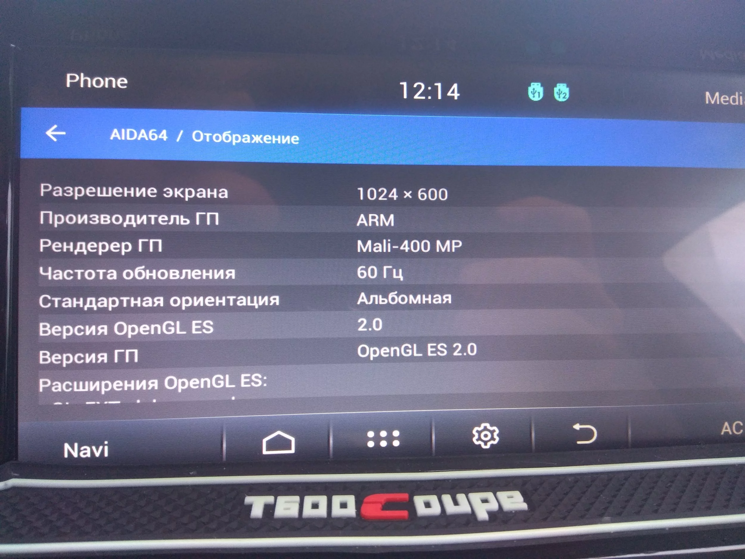

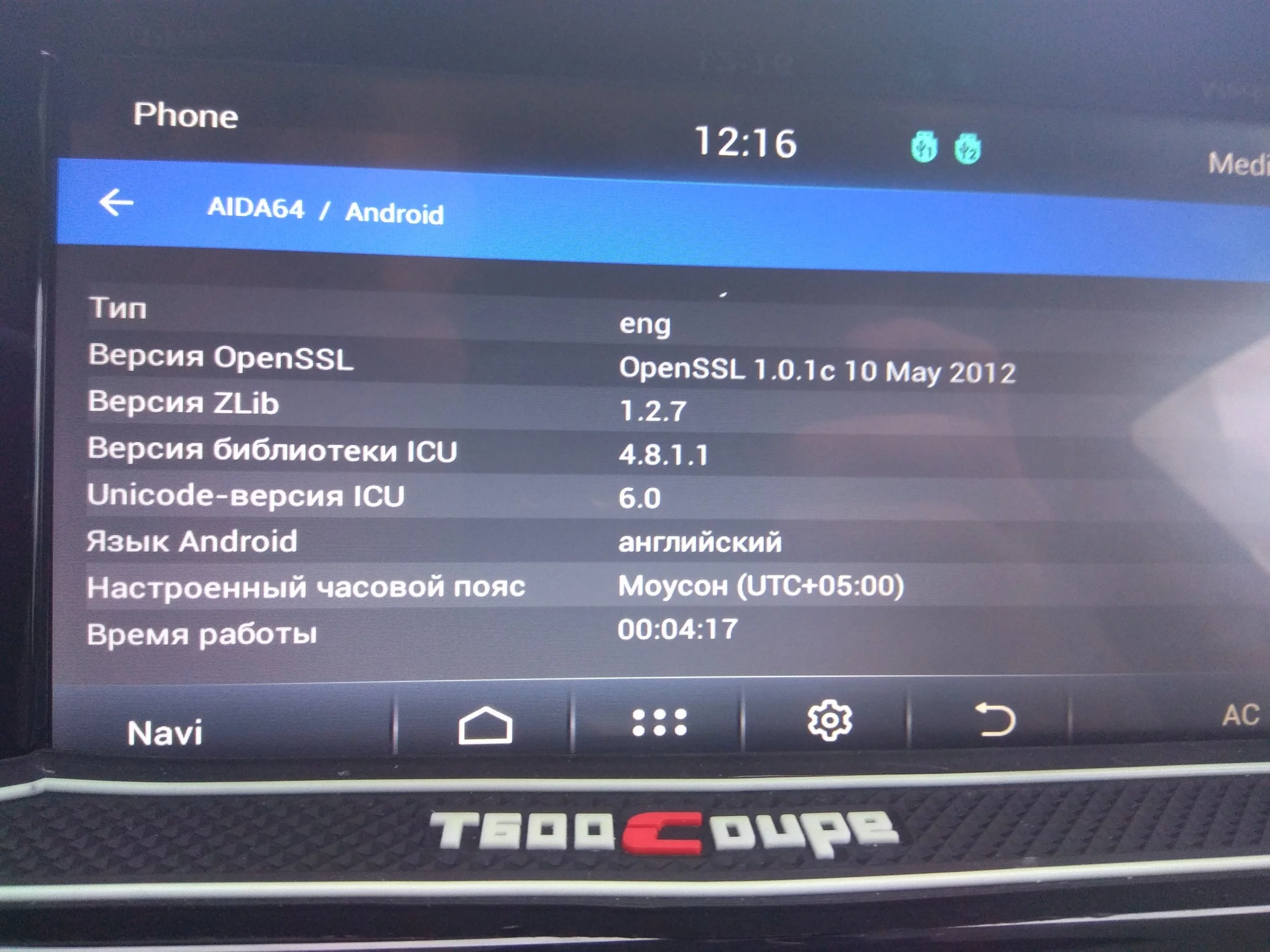

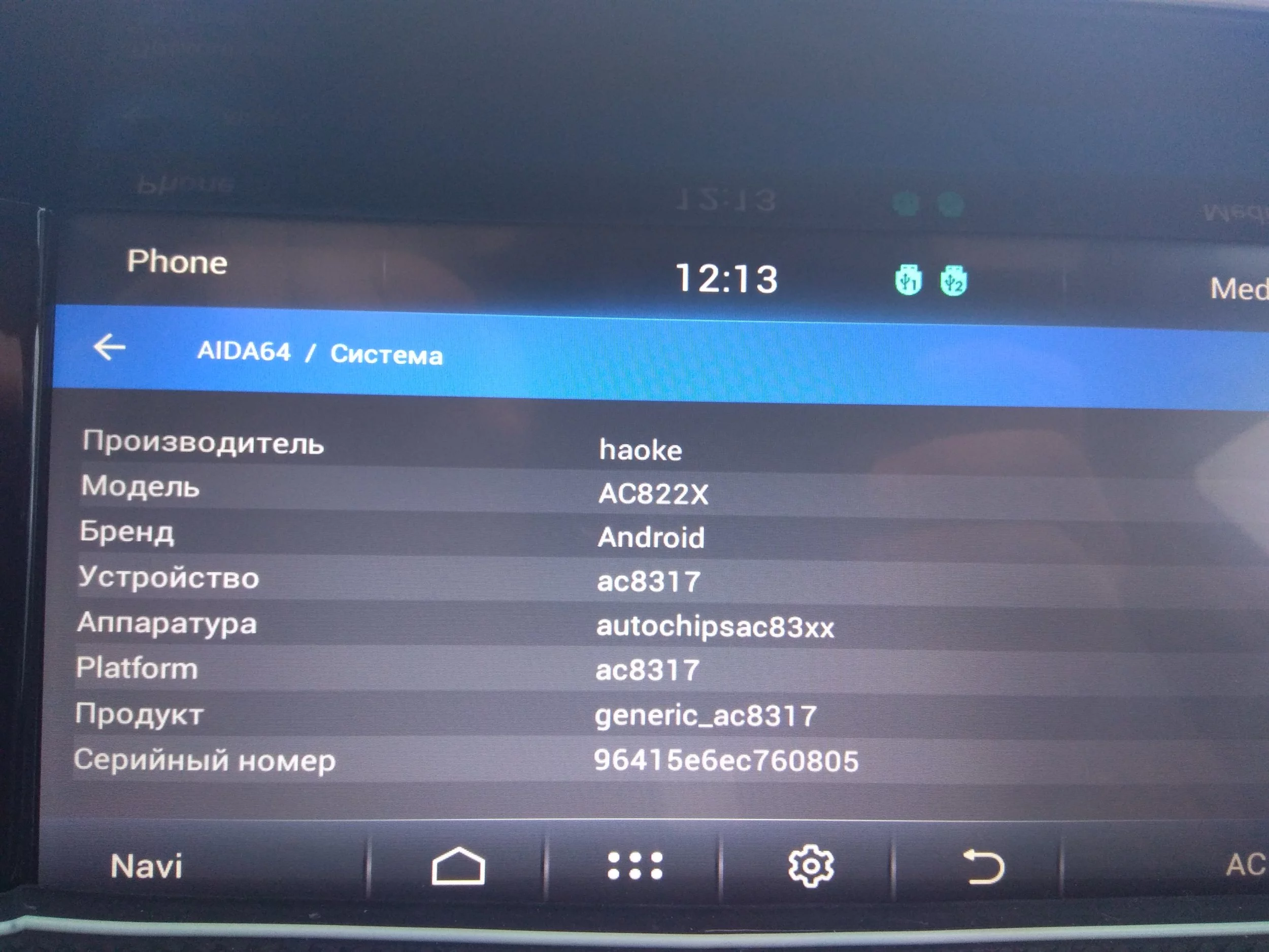

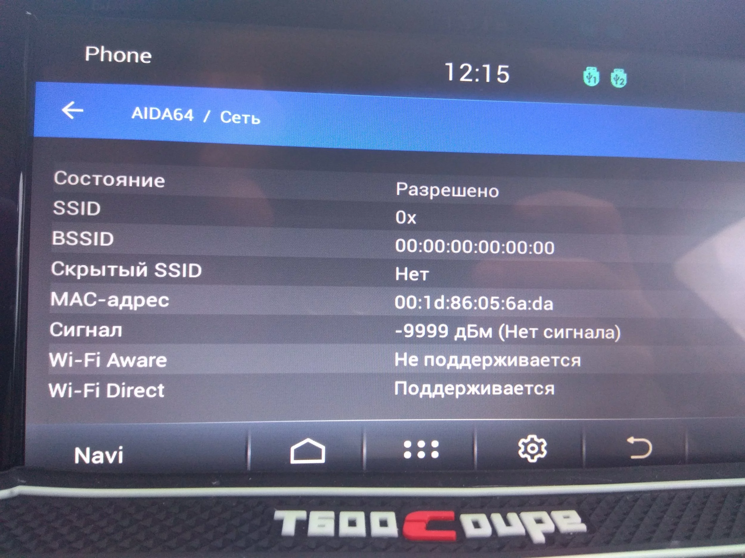

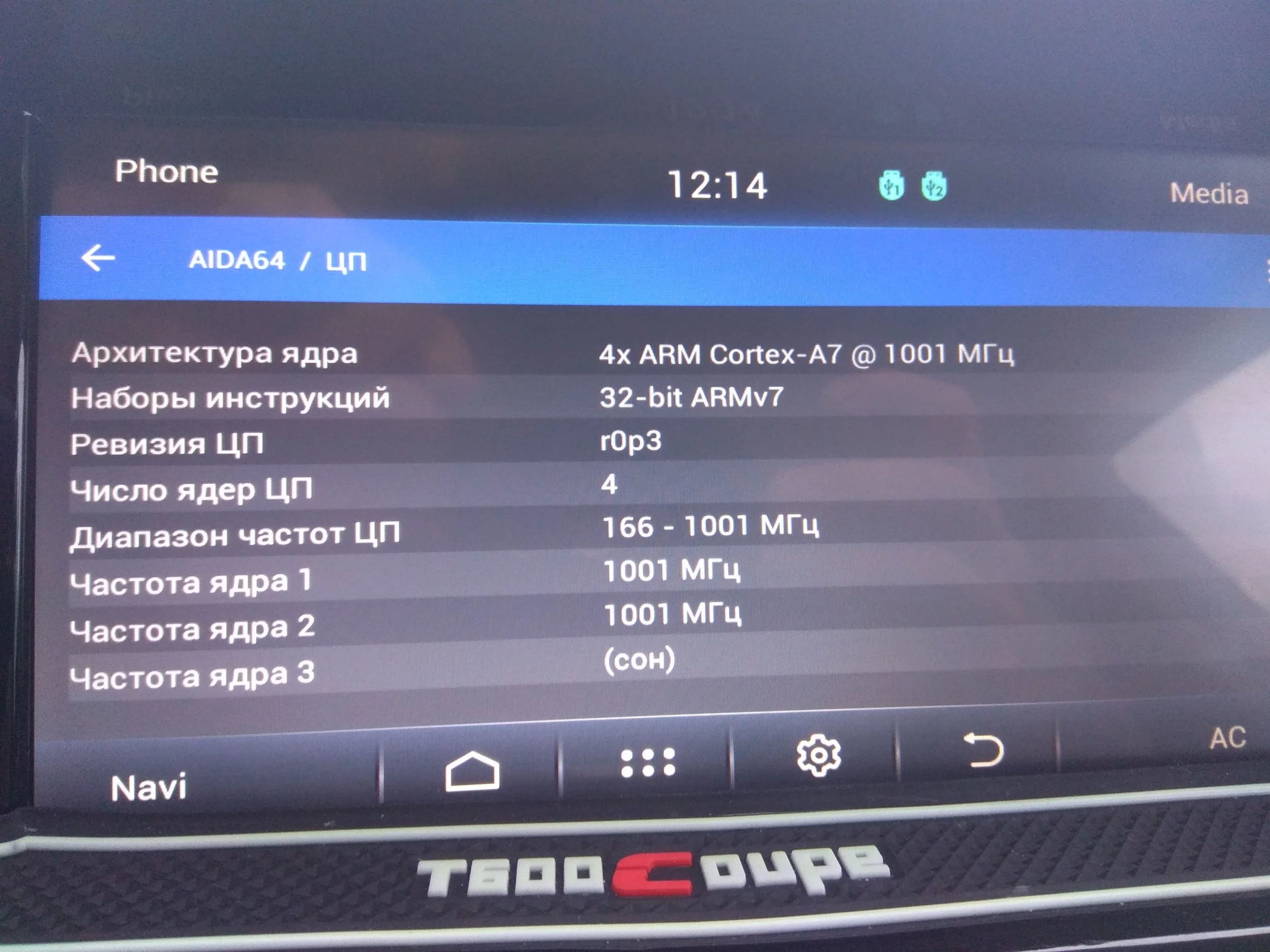

Вот что из себя представляет это устройство, не знаю что нужно конкретно по этому фоткал всё подрядДа это я уже понял)))
