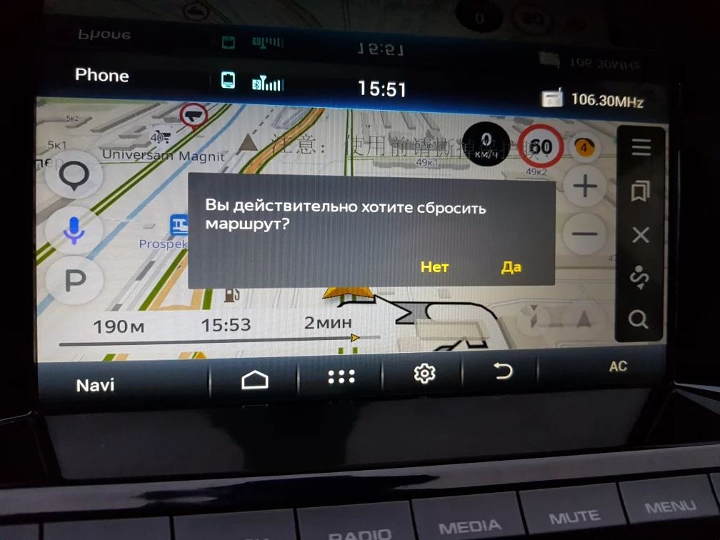

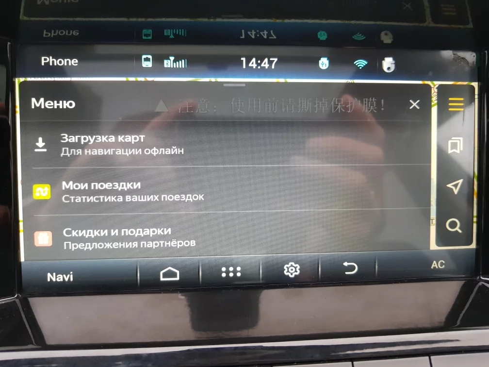

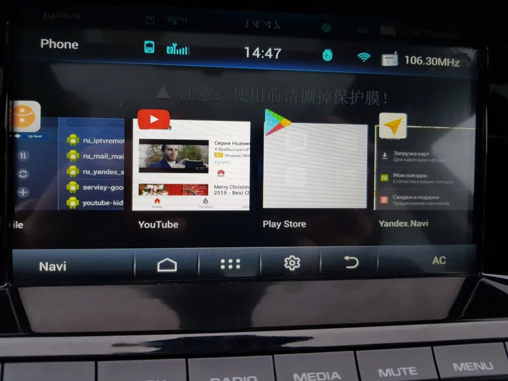

Яндекс навигатор установился и прекрасно заработал!
Русский язык в нем тоже без проблем работает, просто выбрал в меню русский и все стало в программе по русски, на карте адреса дублируются по английски и по русски типа KAD КАД.
Причем прога сама предложила закачать оффлайн карты, что я и сделал. Все супер! Работает также шустро как в телефоне, с оффлайнкартами нет необходимости даже раздавать инет с телефона, если пробки не нужны.
Короче, теперь в машине есть навигация, да еще и с пробками если инет раздать на гу.
Еще обратил внимание, что если после запуска яндекс навигатора переключиться например в радио, то навигация продолжает работать в фоновом режиме и периодически поверх звука радио предупреждает о камерах или озвучивает маршрут.
Фото скачивания оффлайнкарт прямо в гу, ну и меню, как видите, на русском.

Яндекс навигатор установился и прекрасно заработал! Русский язык в нем тоже без проблем работает, просто выбрал в меню русский и все стало в программе по русски, на карте адреса дублируются по английски и по русски типа KAD КАД.

Устанавливал Яндекс Навигатор из апк по твоей ссылке выше в этой теме.

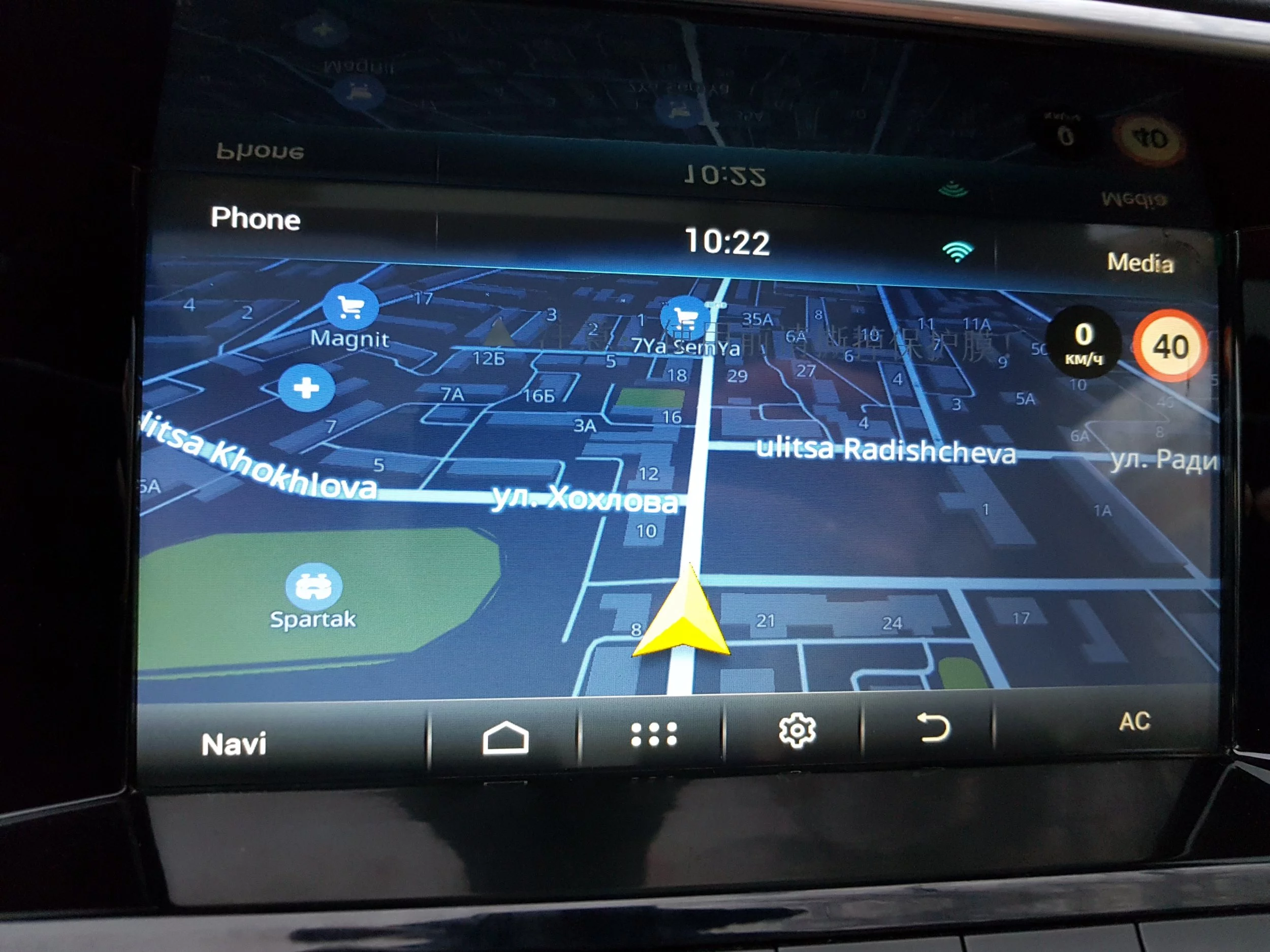

Запустился яндекс навигатор на английском, я зашел в меню и выбрал русский, вся программа, включая и меню и кнопки на экране, стало по русски, даже Алиса калякает по русски, единственное отличие от полностью русской версии приложения это наличие на карте двойных названий по английски и по русски (видно на фото). Причем приложение работает очень шустро, экран быстро отрабатывает касания, зуммирование и т.п,, одним словом все работает точно как в телефоне.

Ютуб заработал после установки гугл плей сервисес, правда не сразу, пришлось несколько раз перезапускать гу

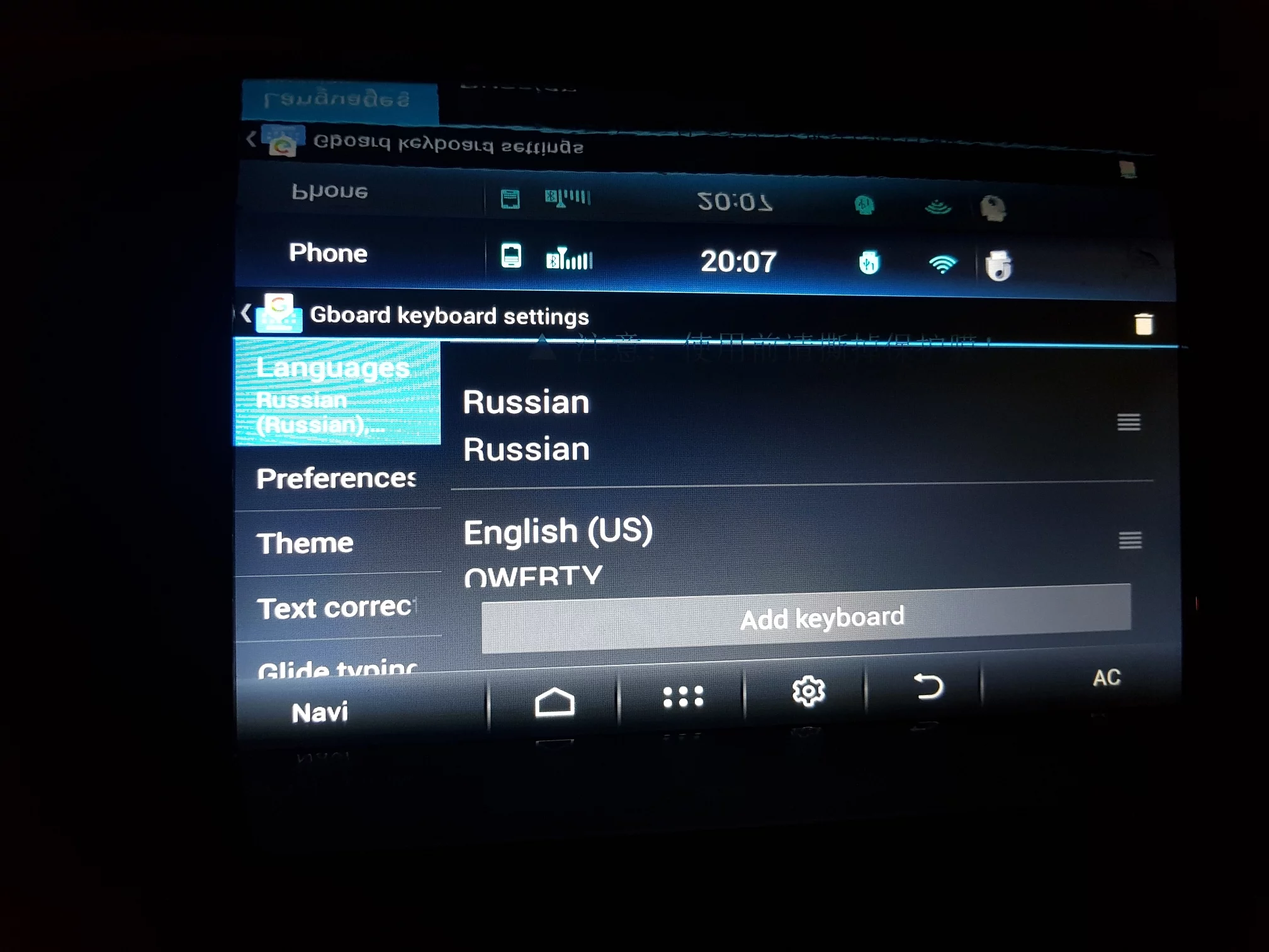

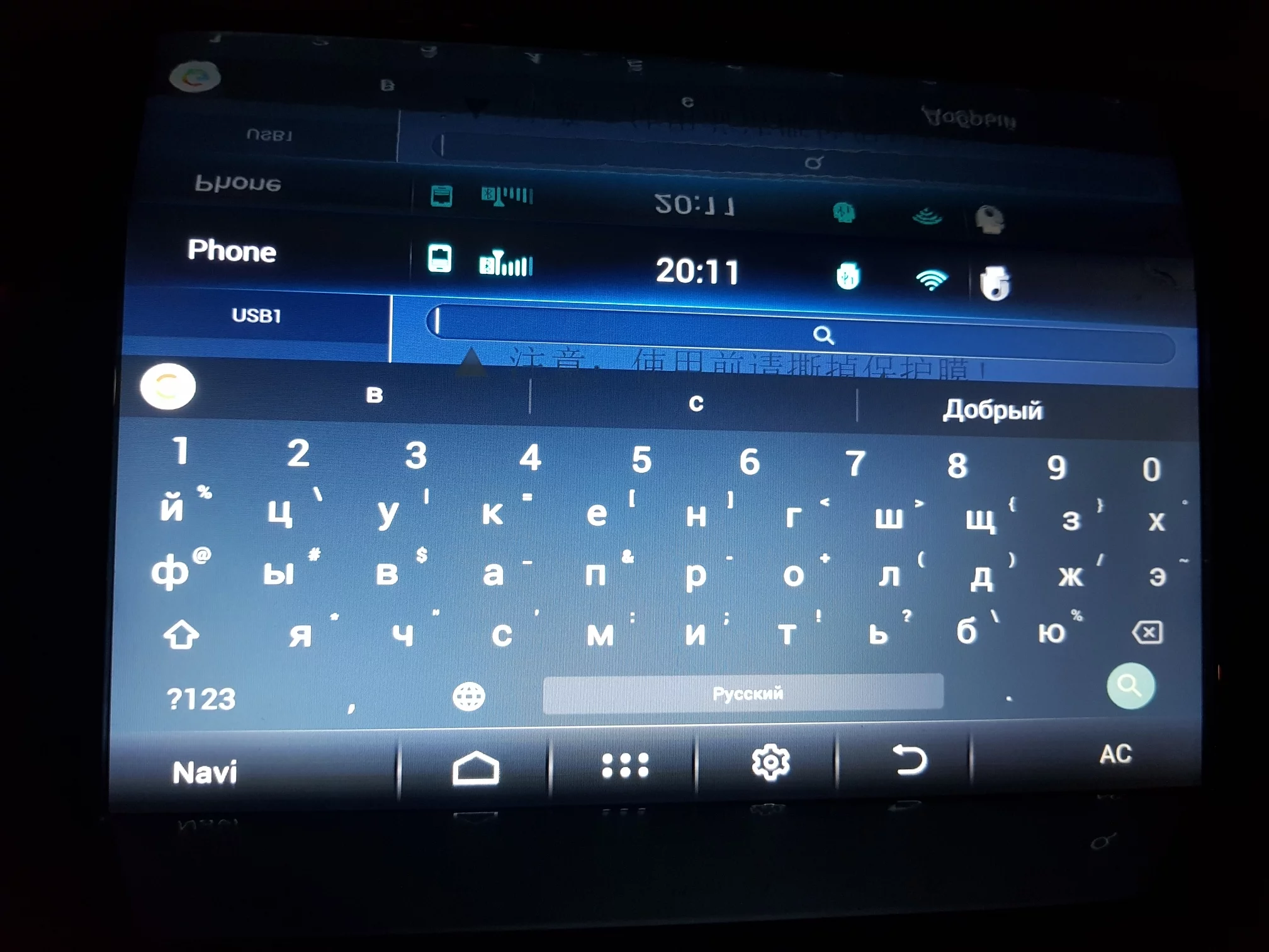

Очередная победа над китайским разумом - заменил системную китайско-английскую клавиатуру на гугл клавиатуру с русской и английской раскладкой без всяких китайских языков, а то со штатной клавой было сложновато, я пытался в штатной клаве найти как добавить русскую раскладку, но в ней все меню на китайском, а теперь все чики-пуки ))) Даже непрерывный ввод есть типа swipe.
