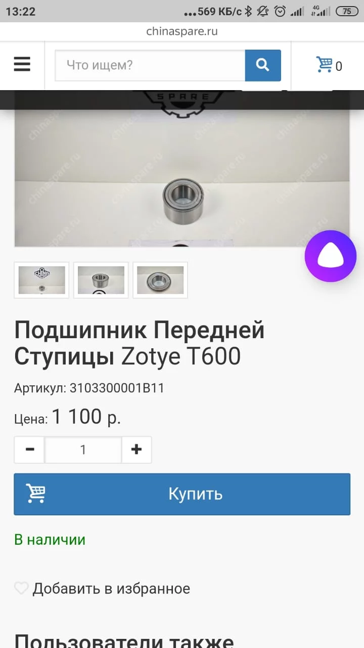

Вроде бы ступичные подшипники подходят от лексуса.Всем, привет! В августе 2019г. обратился в Долавто, не работало колесико регулировки громкости на руле. В итоге 27.02.2020 заменили по гарантии микропроцессор. На 40 000 км загудел передний правый подшипник ступицы у официалов данное удовольствие стоит 7900 р. Заказал подшипник от т600 с доставкой из Питера (очень надеюсь что подойдет) в среду обещали доставить, менять планирую в пятницу или субботу по результату напишу.
Добрый день Всем! Пошипник 1в1 от Т600 (из Питера с доставкой встал в 1450р. 1100- подшипник и 350 доставка) Ниже на фото где заказывал и упаковка самого подшипника.Всем, привет! В августе 2019г. обратился в Долавто, не работало колесико регулировки громкости на руле. В итоге 27.02.2020 заменили по гарантии микропроцессор. На 40 000 км загудел передний правый подшипник ступицы у официалов данное удовольствие стоит 7900 р. Заказал подшипник от т600 с доставкой из Питера (очень надеюсь что подойдет) в среду обещали доставить, менять планирую в пятницу или субботу по результату напишу.
Можете замерить штангелем размеры. Очень интересно.Добрый день Всем! Пошипник 1в1 от Т600 (из Питера с доставкой встал в 1450р. 1100- подшипник и 350 доставка) Ниже на фото где заказывал и упаковка самого подшипника.
К сожалению нет. Подшипник уже установлен. А старый я не забирал.Можете замерить штангелем размеры. Очень интересно.
На самом деле Серёге двойное спасибо, так как он дал нам фотки, где кроссом идёт артикул 90369-45003. Это артикул оригинала по Тойоте, а там вариантов аналогов куча, даже размеры тут теперь не нужны.Можете замерить штангелем размеры. Очень интересно.

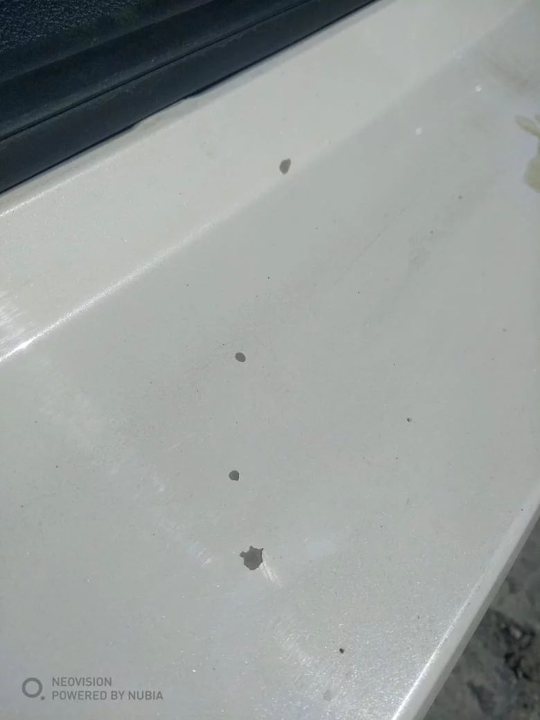

Это конкретные сколы, от этого никуда не деться!Вот такая "шляпа" с задним бампером, на первой же мойке самообслуживания
Это от напора воды краска облупилась.Это конкретные сколы, от этого никуда не деться!
Цвет у меня типа "белый перламутр"...Похоже у Вас такая же беда с покраской кузова как у меня! И цвет я смотрю у нас одинаковый.
на моей золотистой таких проблем не наблюдается пока! пробег 26000 кмИменно. У меня такая жа. Проблемы - крышка багажника была перекрашена по гарантии. Из за вздутия краски... (прошлая зима). Эта зима пошло заднее левое крыло. Что то происходит под краской... и в итог это вздутие... так же заметил что есть изменения и на других кузовных деталях... либо краска белый перламутр не качественная либо сам металл был не подготовлен. Не понятно. Такого не было у меня ни на одной машине.
