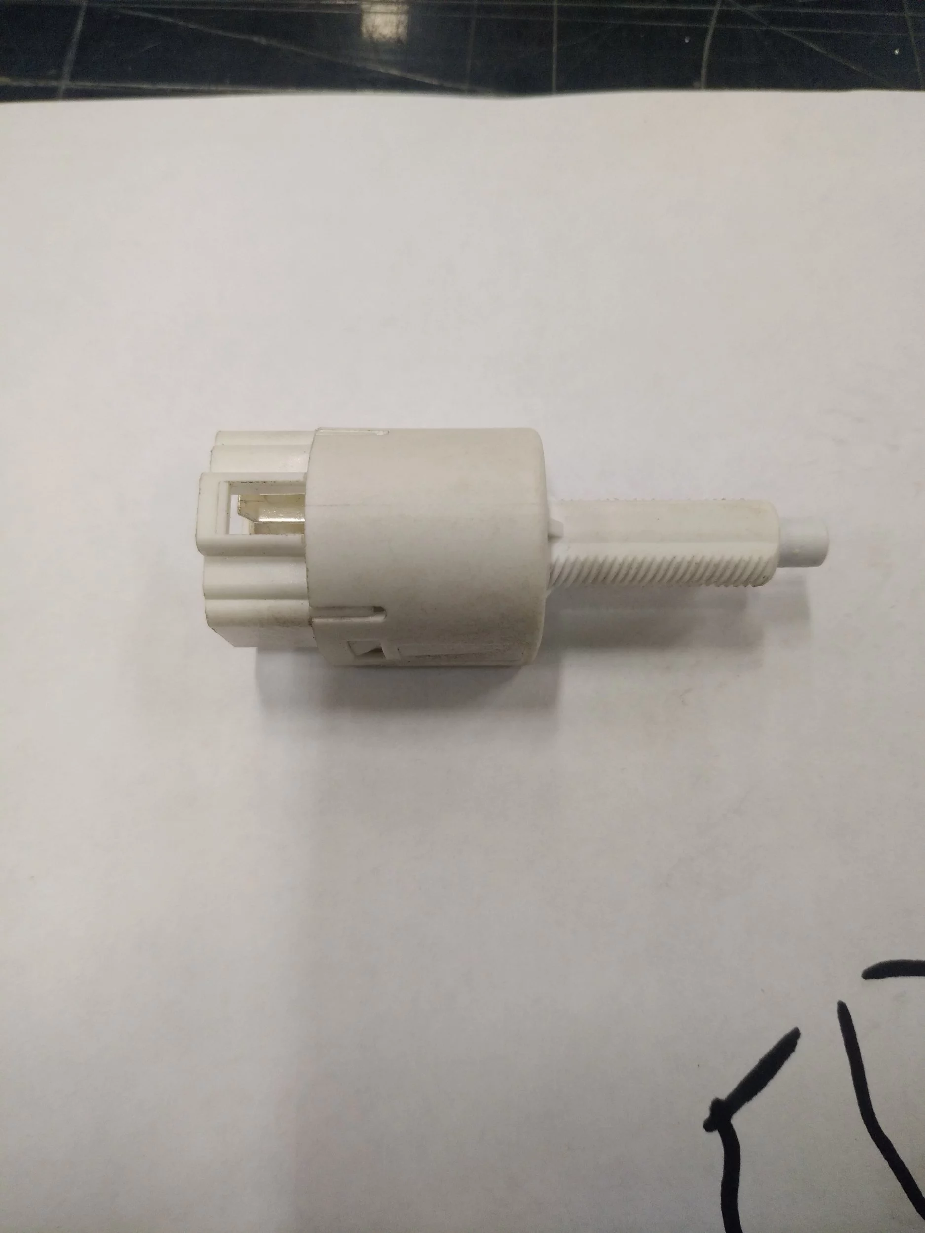

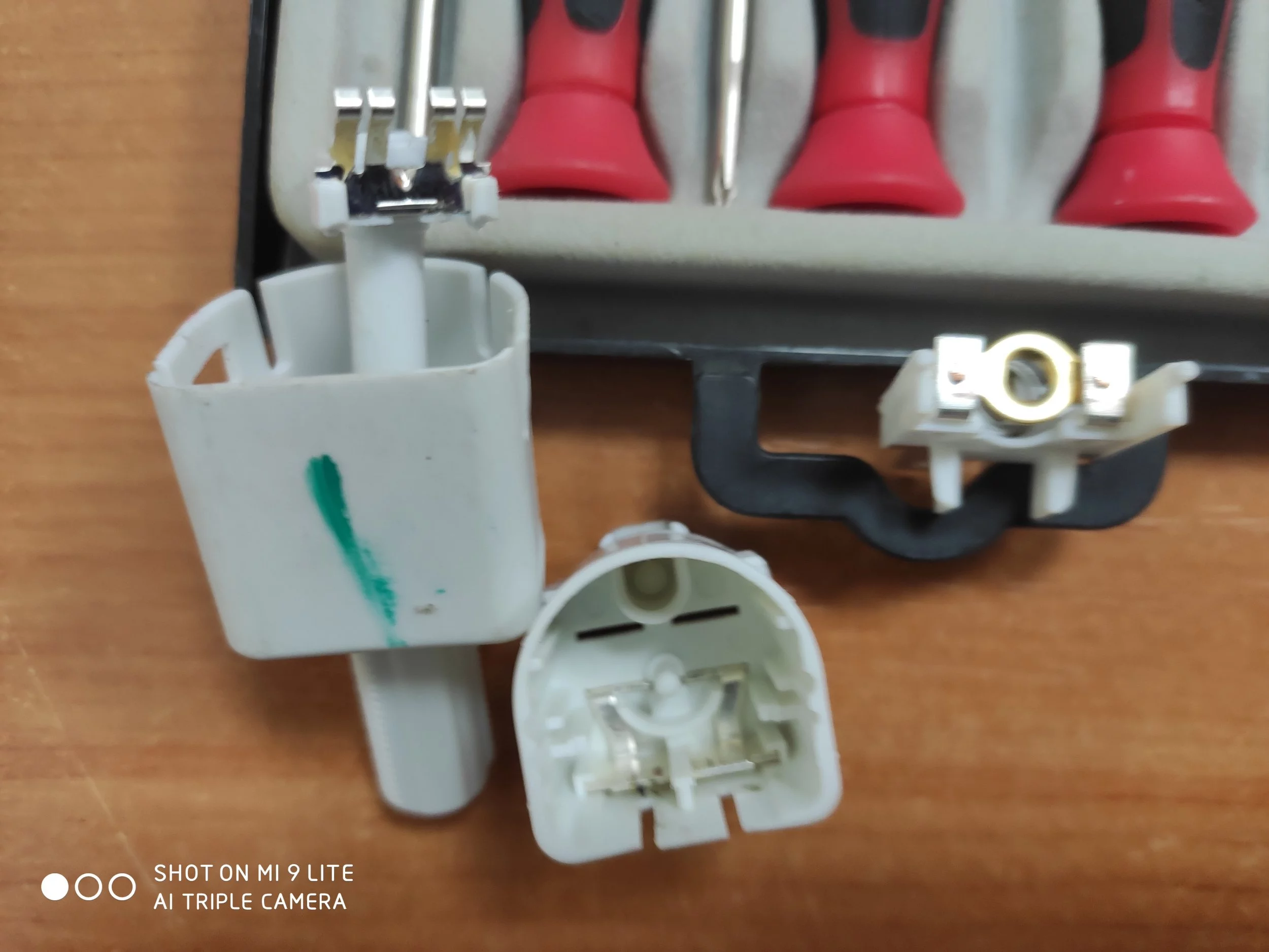

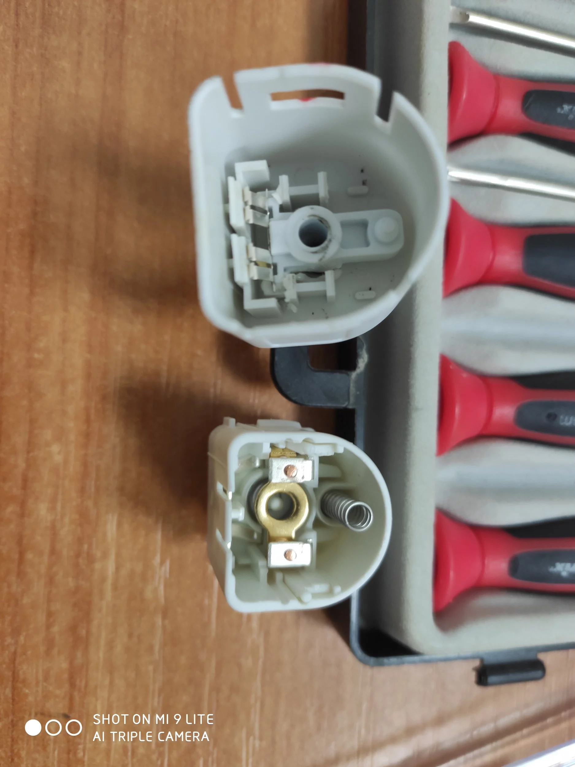

Если давишь на тормоз, то контакт замыкается концевиком, а не размыкается. По логике, пропадающий контакт это просто не горящие стопы и ЭБУ не должно на это никак реагировать.Если я тоже правильно все понял то отхождения контакта на тормозе может вызывать реакцию как будто вы придерживаете педаль тормоза и мозги решают отключить газ мол вдруг ты дурак и на две педали давишь сразу
Если помогло, то конечно это хорошо...лично для меня это вопрос технически остался не понятым (
Почитал малость... оказывается существует оба типа концевиков, и размыкающихся и замыкающихся. Если Игорю помогло, то тогда все ясно, датчик размыкается при нажатии на тормоз.Если давишь на тормоз, то контакт замыкается концевиком, а не размыкается. По логике, пропадающий контакт это просто не горящие стопы и ЭБУ не должно на это никак реагировать.
Тогда другой вопрос, как бы это выглядело на автомате? Ведь при разомкнутом датчике во первых горели стопы, во вторых должна стоять защита от дурака и машина не должна ехать? На МТ наверное действительно ограничение идёт именно по мощности
