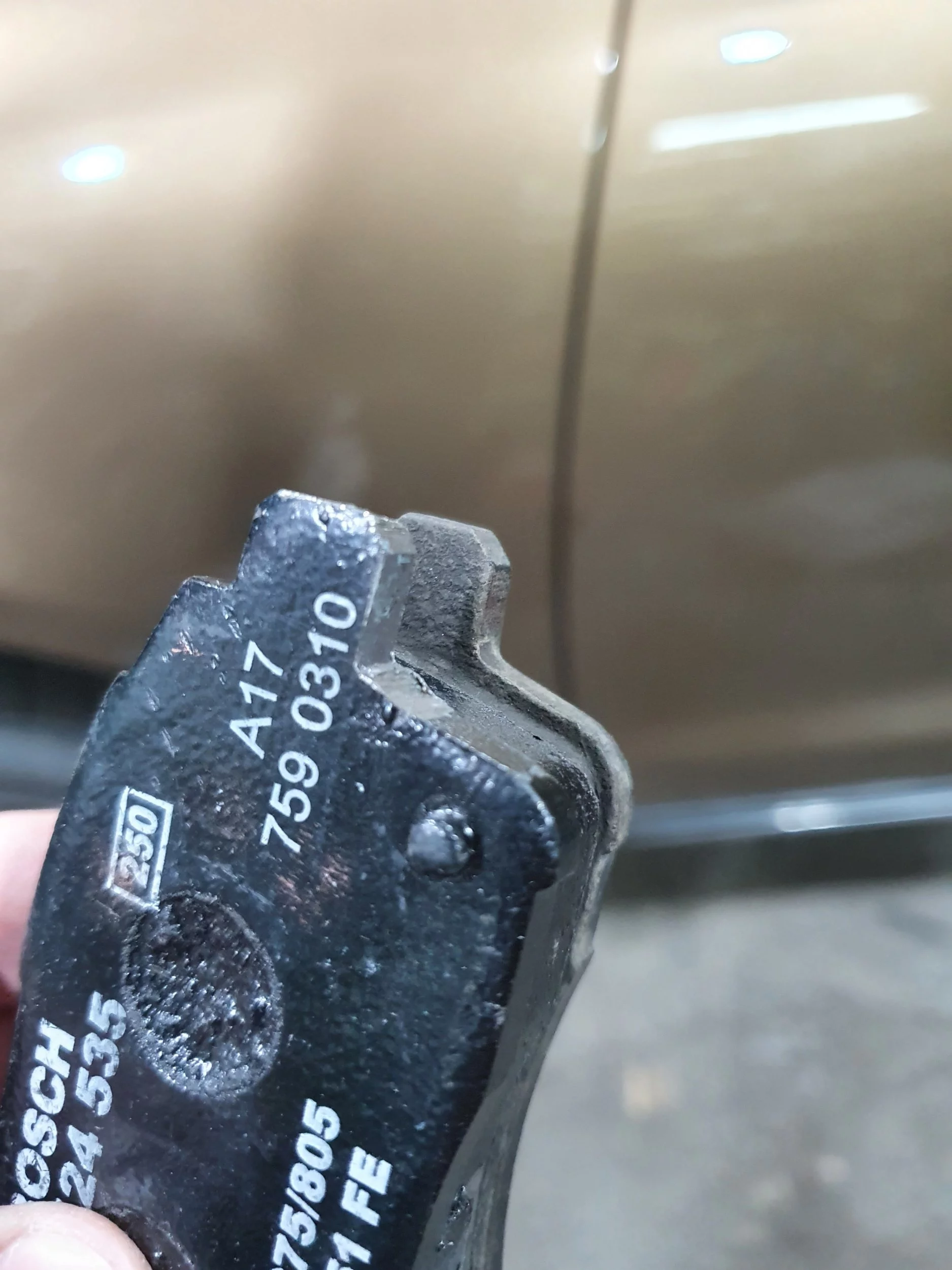

Заменил задние колодки, установил BOSCH 0 986 424 535.по размерам пришлось обточить на наждаке выступы,и пришлось убрать рабочую площадь колодки на наждачной бумаги что бы установить супорт на место. По установки все проста, ставишь авто на ручник. отключаешь разъем от супорта, двумя проводами от аккумулятора разводишь поршень и потом вдавливаешь в ручную во внутрь. устанавливаешь колодки, закручиваешь суппорт, с помощью проводов сжимаешь колодки, т.е. переводишь в состояние ручника. и все работает.
напиши пож какой пробег...
да, колодки еще походили бы, но решил подобрать чем можно заменить. и по ощущением кажется лучше стало тормозить)))

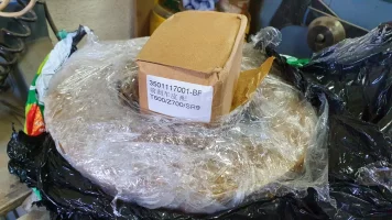

Привет знатокам каталогов :)
Может кто подсказать номера по тормозным дискам передним?
Приличное биение в руль появилось при торможении на не очень высоких скоростях, если посильнее нажать.
По каталогу 3501101001-b11
В группе Вацап в прошлом году на т600 менял диски в круг один дядечка, у него биение было и ещё трещины кажется, заказывал у Дениса перфорированные, потом выкладывл после ремонта был очень рад!
Денис отписался, что в москве есть диски по 2500, жду от него инфу где взять.

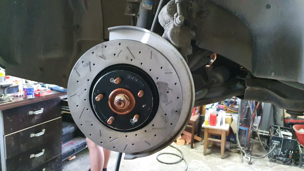

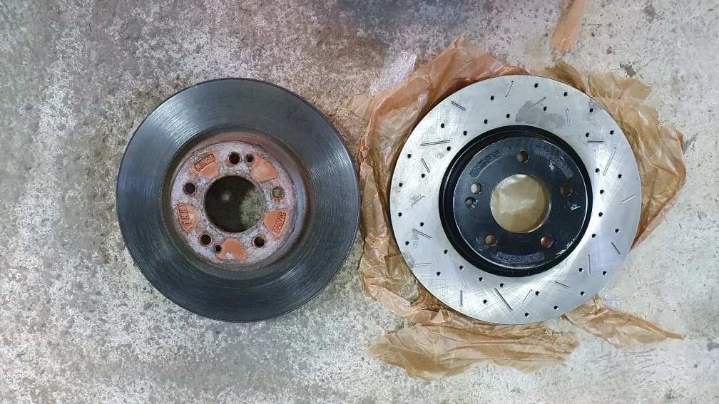

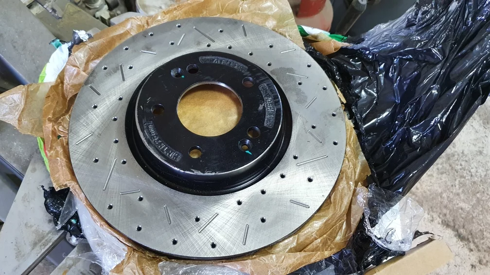

Получил вчера от Дениса (Конфуций) передние тормозные диски с колодками и вчера же установил.
Диски превзошли мои ожидания, ощущения отличные, надеюсь походят подольше.
Денису как всегда огромный респект!
