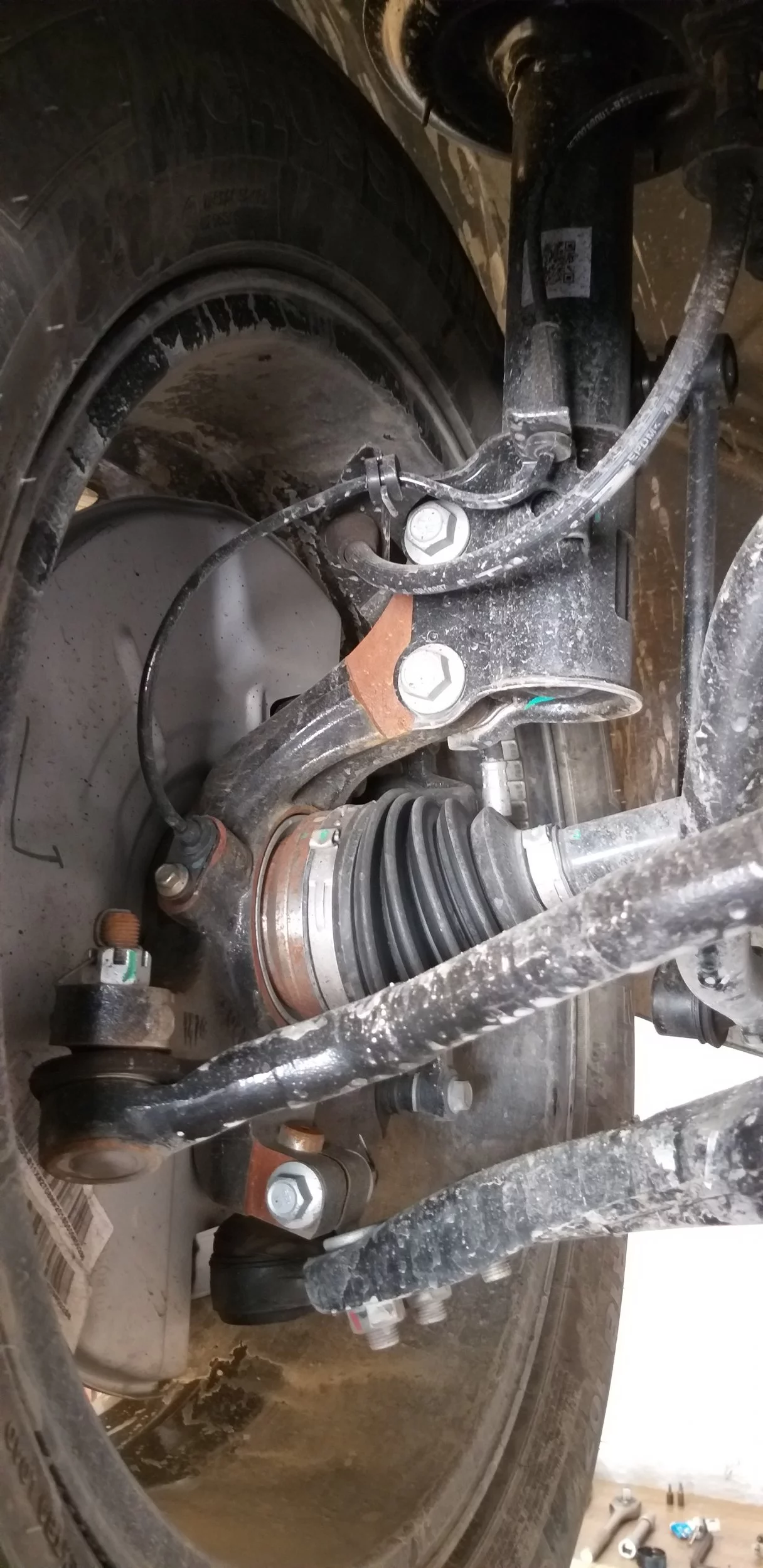

Сделал о- е ТО. Состояние днища отличное только смущает наличие ржавчины на кронштейнах и болтах. Несолидно как- то. Снимки прилагаю.
У всех так, это вообще не смертельно
Я на даче все днище еще раз сам битумной мастикой обработал и в скрытые полости мовиль. Антикор который сделал дилер это для видимости! Просто побрызгали!
Да, вообще- то, но все же машина под зимними реагентами не ходила и думаешь, а что будет будущей весной? Не упомню даже, с какой из моих машин, включая первенца 2106 в 1983 !!! году были такие порыжевшие детали. Ну а если отбросить эту, в общем- то мелочь машина доставляет огромное удовольствие от владения ею во всем, а внимание к ней от сторонних уже даже начинает раздражать, хотя приятно.
Очень жалею, что антикор, причем полный , заказал в Долавто, надо было делать в спеццентрах коих в Москве полно, было бы лучше и дешевле. Ну хоть другие поучатся на моих ошибках.
