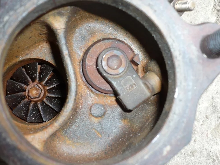

В целом норм, кроме: фары как потели с новья так и потеют, датчик дождя непонятен, расход по городу по БК около 9л. Ещё есть какой-то непонятный звук из под капота в районе турбины при нажатии и отпускании газа в районе 2000 оборотов (как будто ложка в стакане дребезжит), заметил его ещё на 500 км., На ТО0 обращал внимание дилера, но они его так и не услышали.
Калитка вестгейта как вариант, при сбросе дребезжит, плотно не прилегает. На фото справа.
2984
Вот, наконец то. А я думаю глючит меня, что ли. Когда разогнался на нормальных оборотах, бросаешь газ и такое типо бульканье металлическое, хрен поймёшь откуда, но по ощущениям где то в задней части двигателя, ощущения иногда, как будто звук в глушитель уходит.
Это нормальная работа турбины так и должно быть, но только не ложка, а скорее свист с металлическим отголоском.
До Купы ездил на Грейт Вол Н6 1,5 турбо, свист турбины знаю. Этот звук абсолютно не похож. Как будто две металлические части "блямкают" (не знаю как описать) друг об друга.

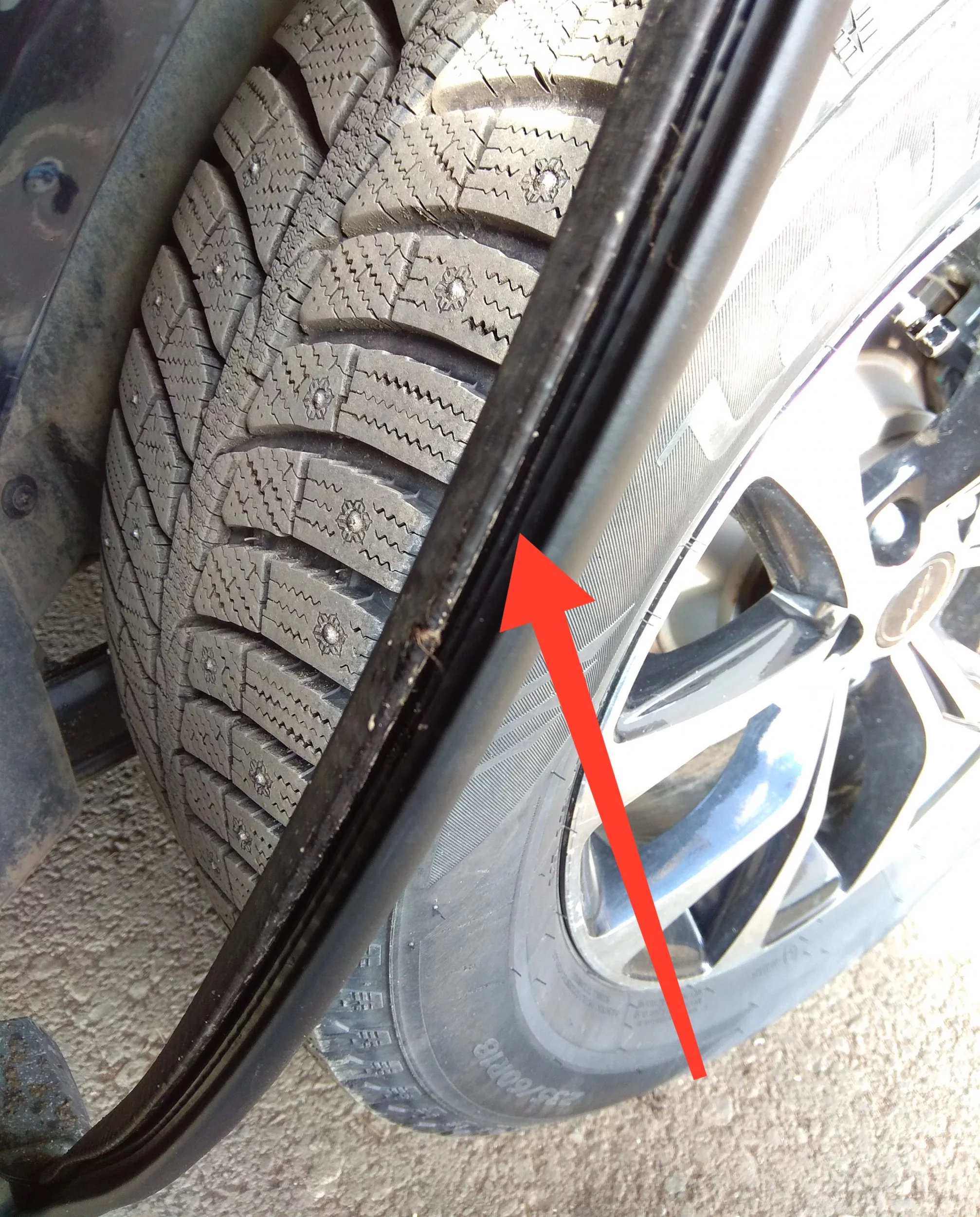

Вчера отмыл наконец-то от грязи зойку, дороги стали сухими но теперь все превратились в спортсменов по горному слалому, объезжая дыры в асфальте. Смотрите на что я обратил внимание, в уплотнительных резинках под арками задних колес за очень и зиму собралось очень много грязи и песка с реагентом, я был в шоке, и по этому если не хотите увидеть там сквозной корозии аккуратно снимаем их и чистим, а потом чем нибудь обрабатываем и ставим на место. Что касается кузова и днища в целом всё хорошо рыжиков не обнаружено, перезимовали нормально думал будет хуже, но нет всё супер. Очень интересно было бы заглянуть под пластиковые накладки на дверях сидят они не плотно, по этому думаю там тоже хватает песка, вот только как их отстегнуть?
