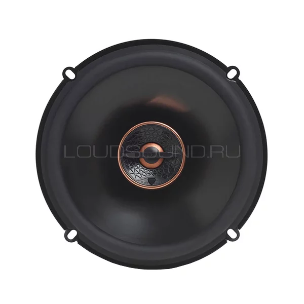

Парни, я не меломан, но музыка у нас и правду нефонтан. громкости делал меньше половины колонки хрипели и звук был плохой. в авто установлены с завода пищалки, динамики в дверях 4шт., и еще два динамика в задних стойках багажника.
пришлось менять всю акустику. и шумить все двери.
в итоги был установлен вот этот список техники.
Infinity REF6530CX
Infinity REF6532IX
Автомобильный сабвуфер KENWOOD KSC-PSW8
Автомобильный усилитель JBL Stage A6004
основная задача была заменить штатную акустику, улучшить качество звука и громкость, добавить баса, с сохранением багажного пространства.
Результатом доволен. меня полностью устраивает. Усилитель установлен под водительским сиденьем, а саб под пассажирским.
еще была заменена штатная антена, так как радио работало с помехами и частенько терялось.

Макс, а ГУ в итоге снимали или сигнал брали с дверей?
Момент разбора панели интересен

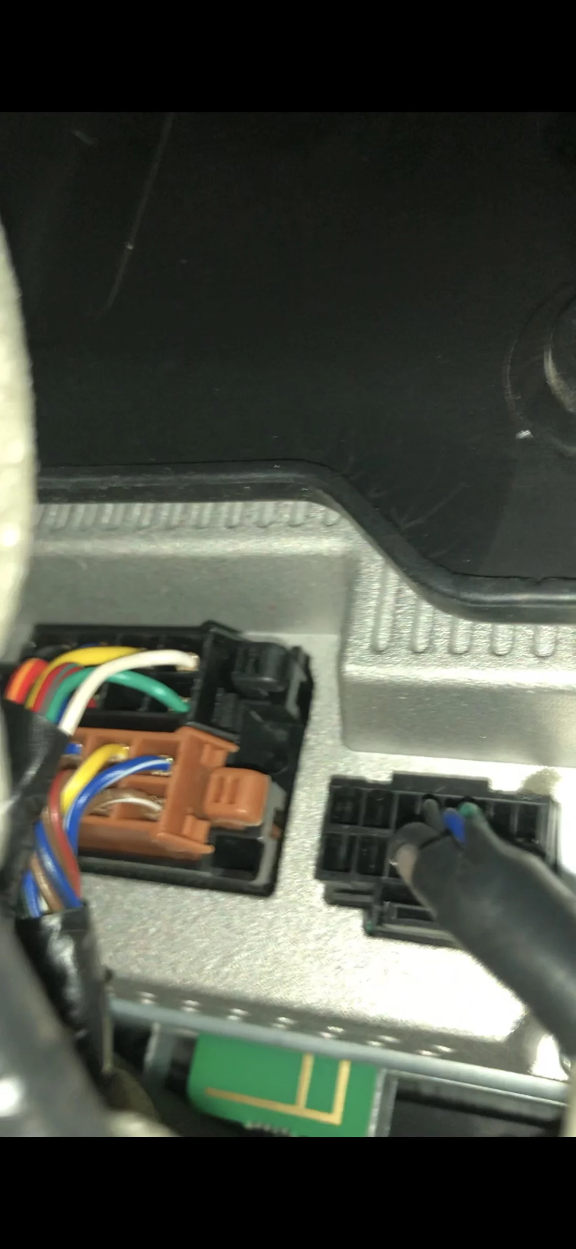

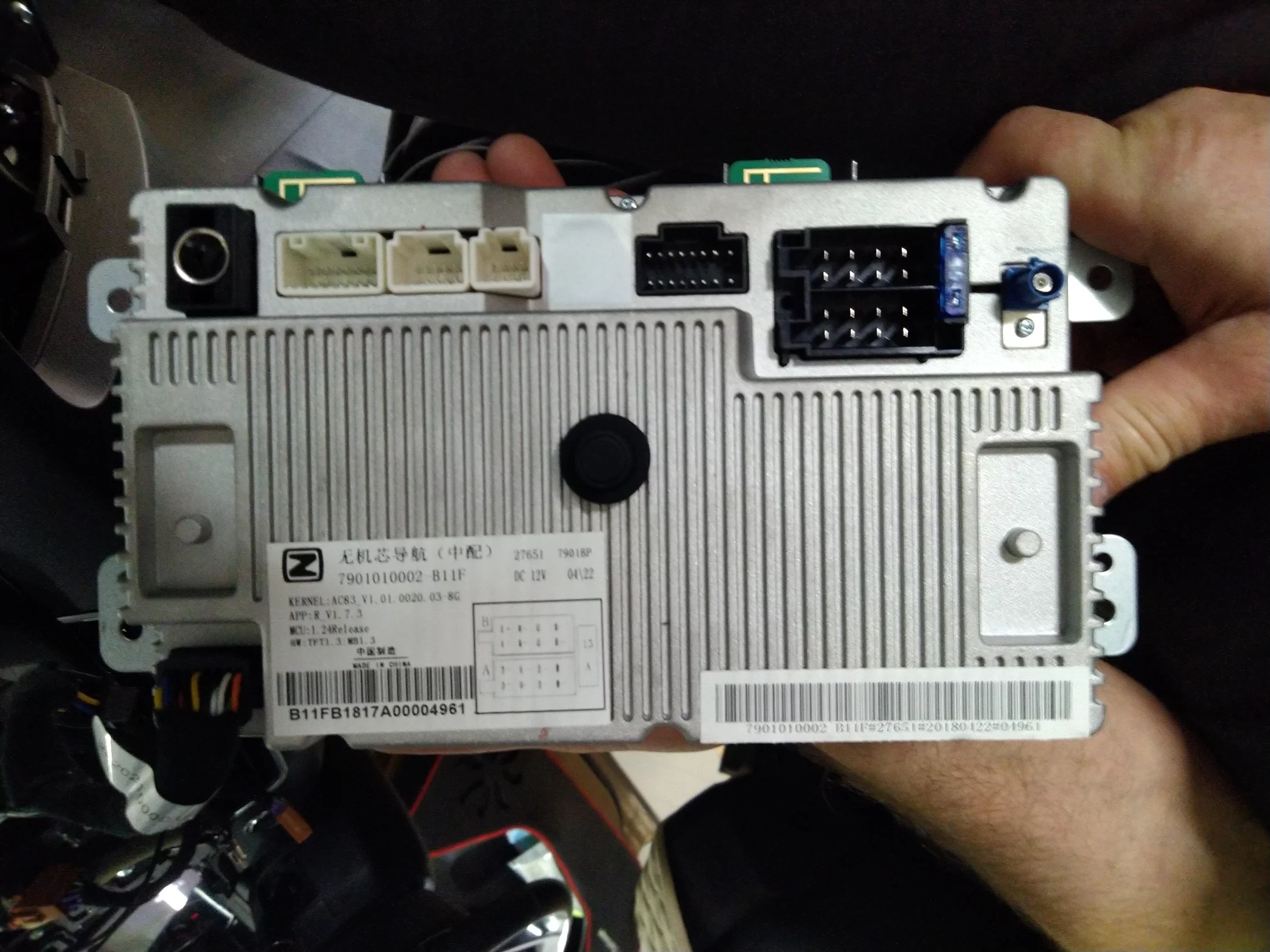

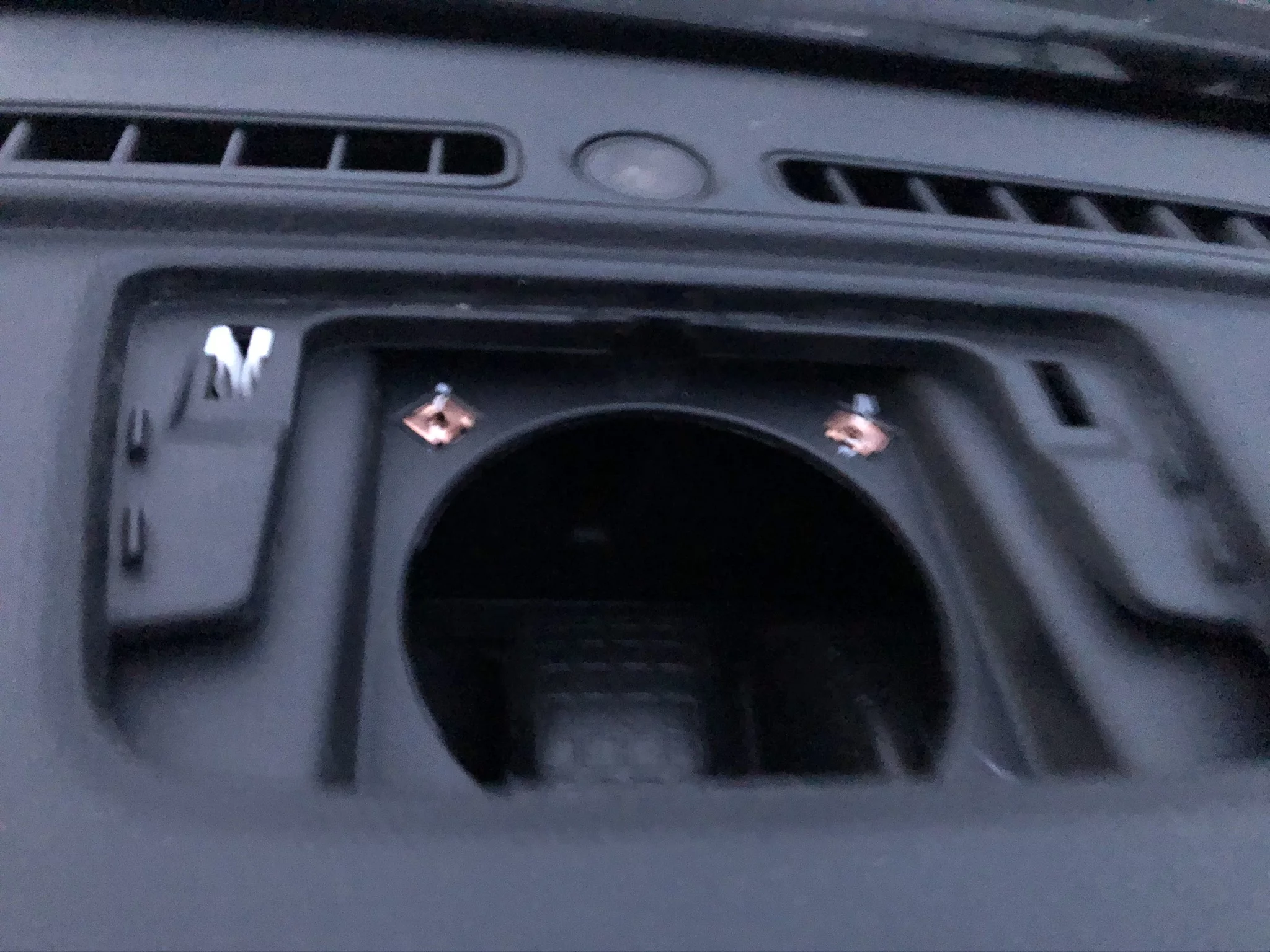

сфоткал на телефон через отверстие центрального динамика
Спасибо, тут уже ещё выложили общий вид сзади её...не очень пока утешительно если честно... основной разъём понятно обычный исо а вот остальные оказались не такими как на большинстве китайских магнитол, значит платформа совсем другая и аналог трудно подобрать...

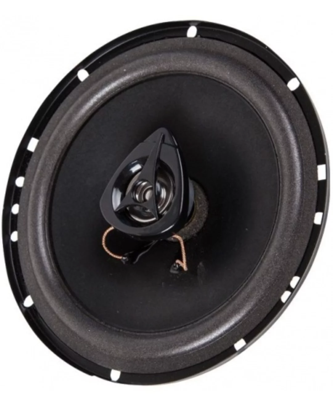

Поменял наконец то штатную акустику, бюджетный вариант получается но результат неплохой, всяко лучше чем родные динамики. 2,200р со скидкой 50% от м.видео. для замены подходят все 6.5 дюймовые динамики на заднюю подложку по диаметру вырезал сплен посадил на 4 самореза в комплекте которые идут и всё. Главное не перепутать + и - . Звук кардинально изменился, представляю если поставить усилитель дорогую акустику и саб.огонь получается ну для меня и такой результат неплохой, пионер с переди поставил а фанотм назад. Твиты с переди оставл родные у них звук приятнее а что в комплекте шли поставлю на зад по позже.
Штатная магнитола вывозит?со снятием карт пробоем не было?не поломал крепления?
Нет всё нормально, играет нормально я больше 15 не накручиваю пионеры долбят изумительно, а карты я уже раз двести снимал?
