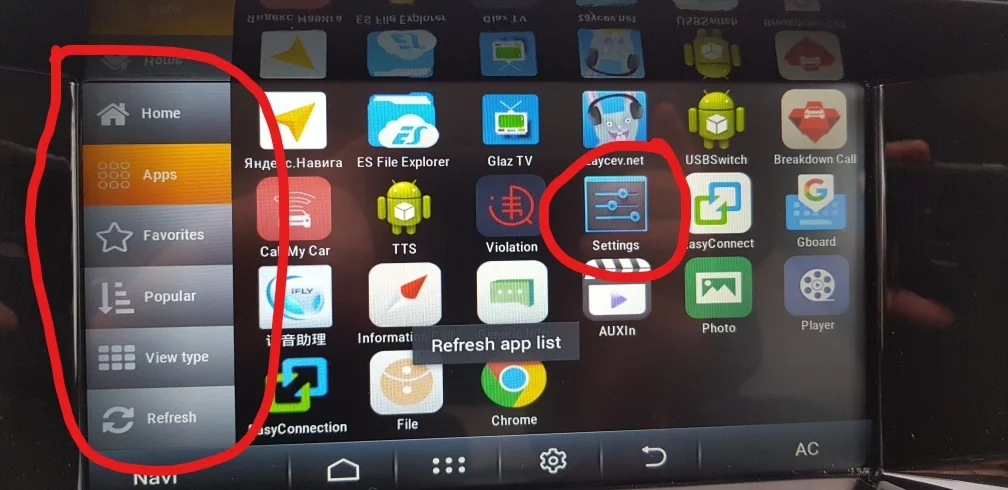

  2. На главном экране CarWebGuru нажимаем кнопку Apps (в зависимости от выбранного скина может находится в разных местах экрана)
2382

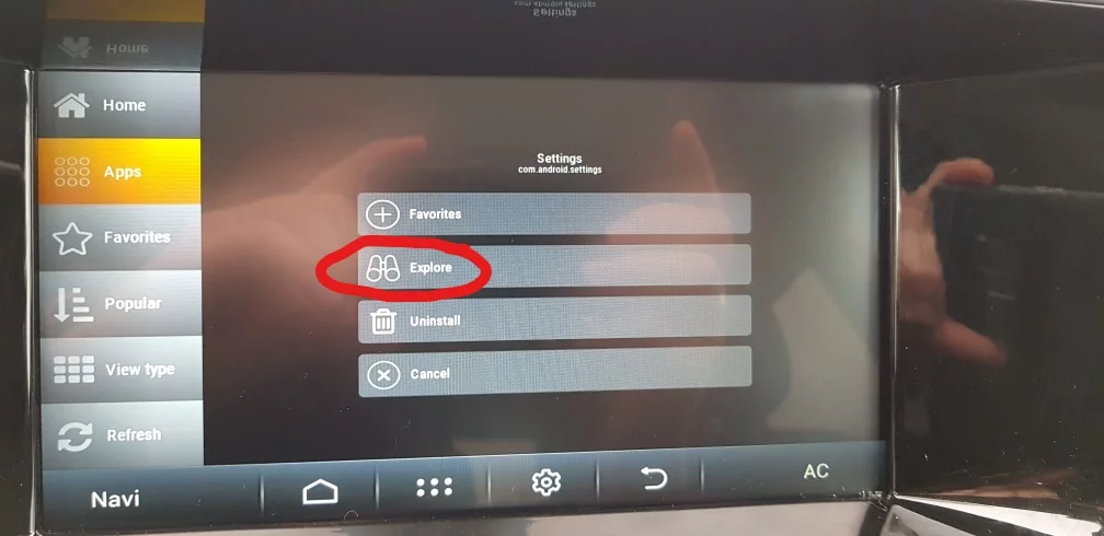

3. Открывается меню приложений (слева видно, что CarWebGuru на английском). Здесь нажимаем и держим ярлык Settings
2383
4. Открывается меню действий с ярлыком. Нажимаем Explore.
2384

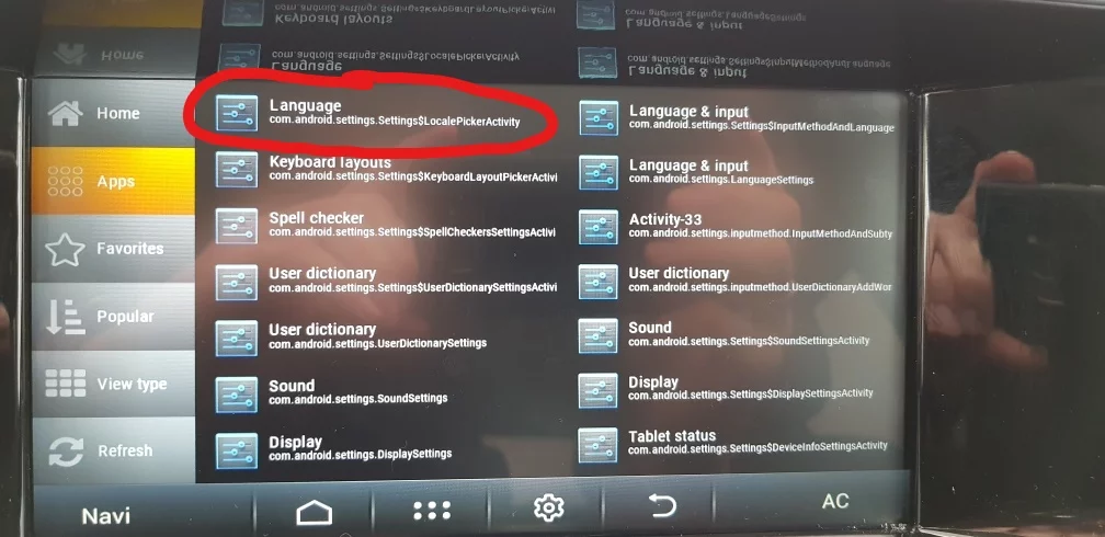

5. Появляется окно с разными стандартными настройками андроид (много экранов, прокручиваются вправо).
2386

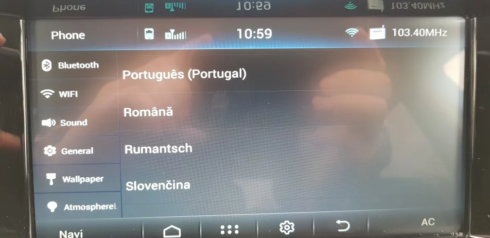

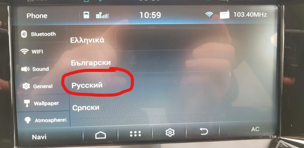

6. Листаем экраны вправо до третьего экрана. Нажимаем Language
2387

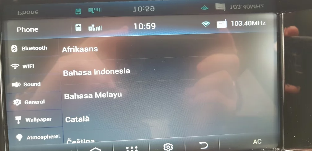

7. Видим список языков, листаем вниз (обращаю внимание - на букву R русского нет, листаем немного дальше вниз после R)
2388
2389
8. Находим русский между болгарский и сербский. Нажимаем
2390
9. Система андроид стала русской, включая все приложения, которые имеют поддержку русского языка.
2391
2392
Посмотреть вложение 2388Посмотреть вложение 2389
Посмотреть вложение 2391Посмотреть вложение 2392

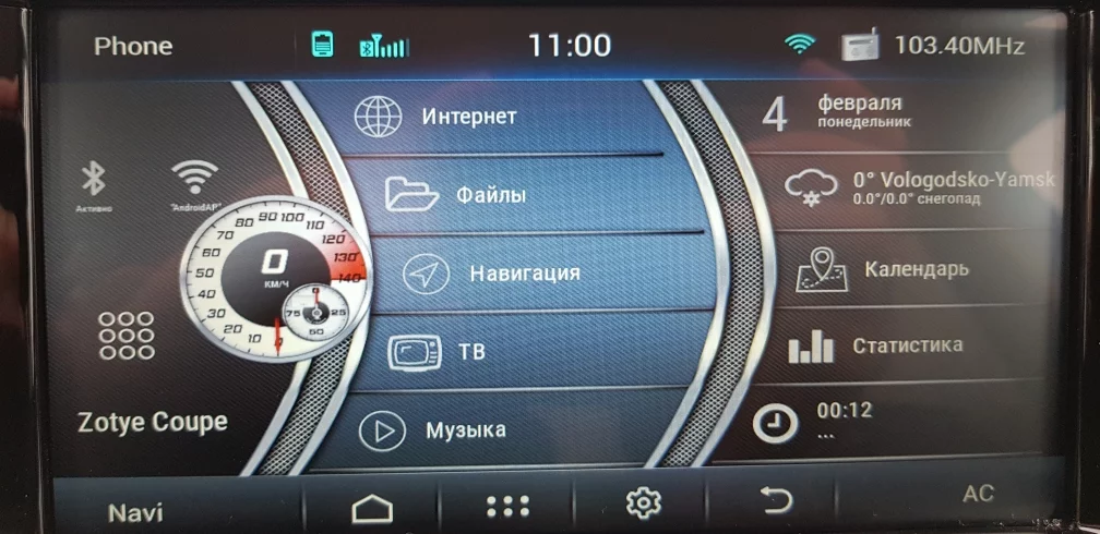

ShoGun, ещё раз спасибо, сегодня сделал и мельком полазил по остальным настройкам... слушайте, есть мысль, но нет пока времени прям сесть и пару часов машине уделить к сожалению, может у вас получится: короче делал я так на парочке китайских магнитол, чтоб навигатор со штатной кнопки запускать, есть 2 пути : либо искать прогу (настройку) внутри прошивки которая обучает кнопки (возможно будет шанс переназначить, а прога должна быть потому что кнопки общаются с магнитолой через mcu , а что бы Андройд понимал сигналы от mcu его надо учить) либо более надежный вариант: найти файл навигации (у нас это mxnavi, но называться будет как то так: com.android.mxnavi.......apk) переименовать его во что то, например после apk поставить 1 и найти файл яндекса (com.android.yandexnavi.apk ну это для примера точно не знаю как называется) и переименовать его в мхнави. Соответственно система не будет считать его чужеродным а запускать со штатной кнопки.... правда вот скорей всего рут понадобится....

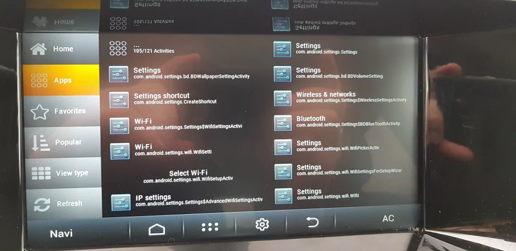

Кстати, CarWebGuru оказалась более чем полезной программой. Без нее не удалось бы подключиться к ГУ с ПК.
Нажав ярлык Приложения в этой оболочке (не на нижней панели, а на экране оболочки CarWebGuru) можно увидеть среди установленных программ ярлык Настройки режима подключения юзб и выбрать вместо режима Хост режим Девайс, затем нажать ОК, , тогда ноутбук сможет подключиться к ГУ как к андроид-устройству.
Помимо этого, если ярлык Приложения на экране оболочки CarWebGuru подержать, то можно попасть в системную функцию установленных/запущенных приложений (показано на крайнем справа фото)

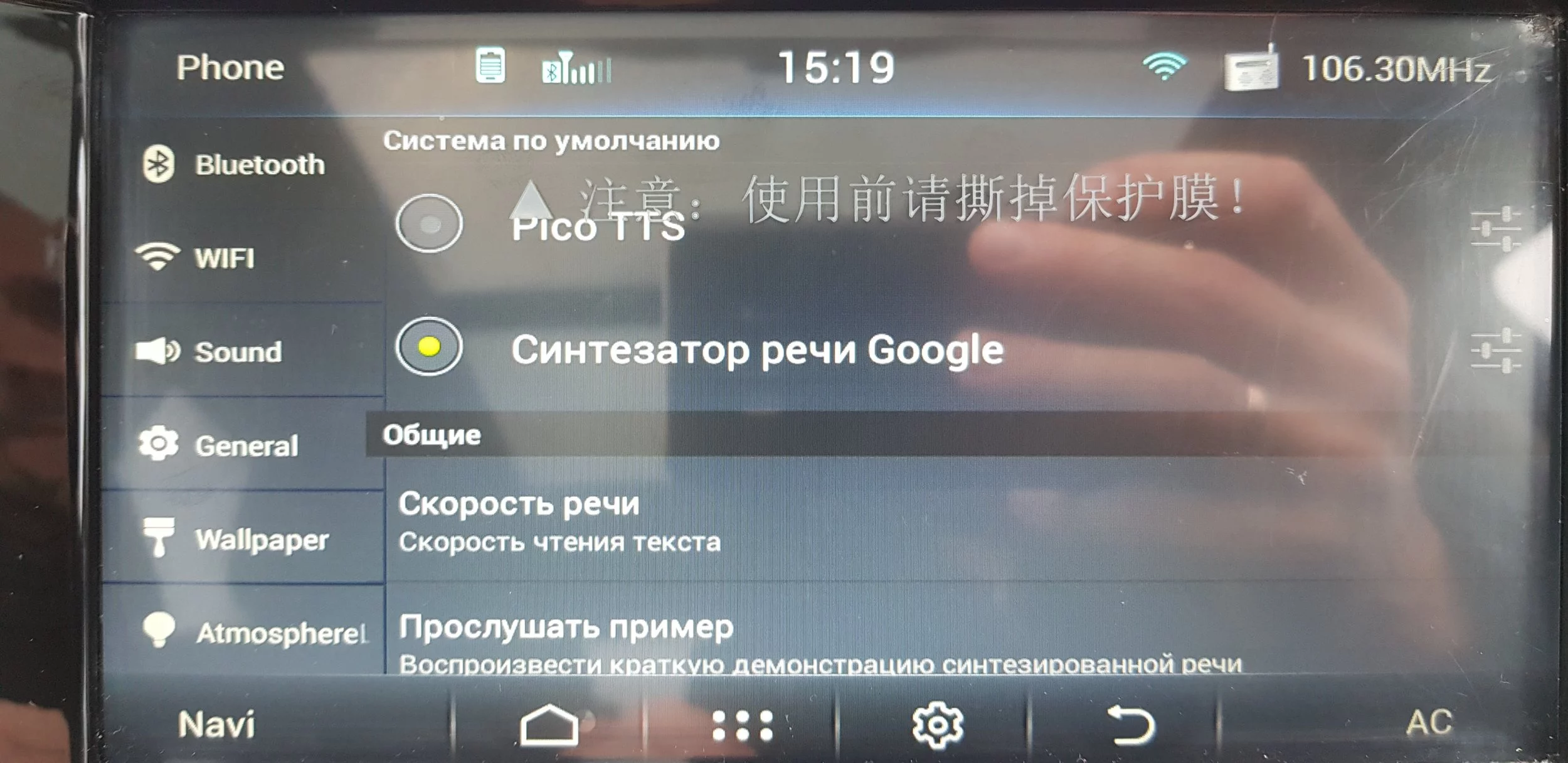

Подскажи пожалуйста, как синтезатор речи гугл поставить??? У меня только PICO высвечивается!
    258,7 KB · Просмотры: 650
Держи TTS от гугла.
После установки через carwebguru зайдешь в стандартные настройки андроида, найдешь там не помню на какой странице настройки голосового ввода, выберешь вместо пико ттс,Синтезатор речи гугл, потом нажимаешь значек справа в строке Синтезатор речи гугл, заходишь в настройки синтезатора и там заходишь в пункт выбора голоса, скачиваешь русский голос. Ну и в настройках синтезатора надо выбрать по умолчанию русский голос и язык.
