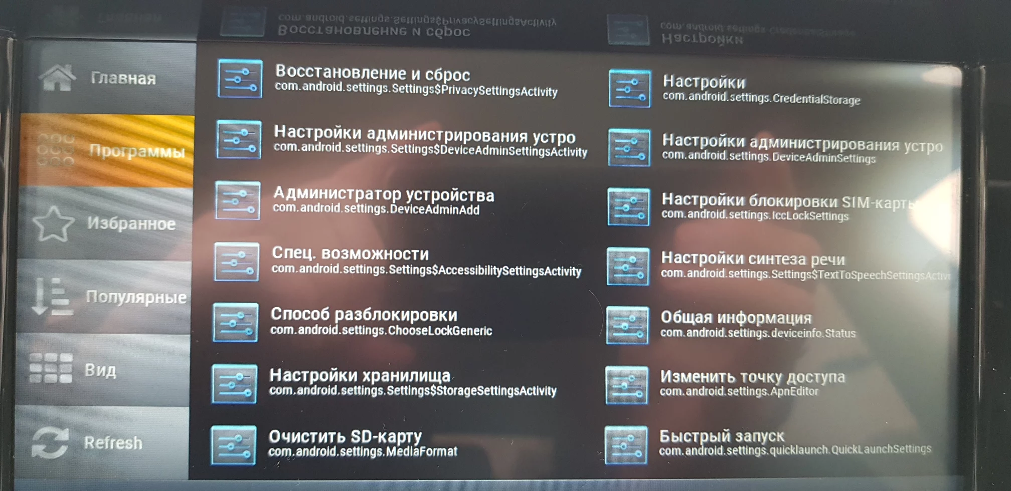

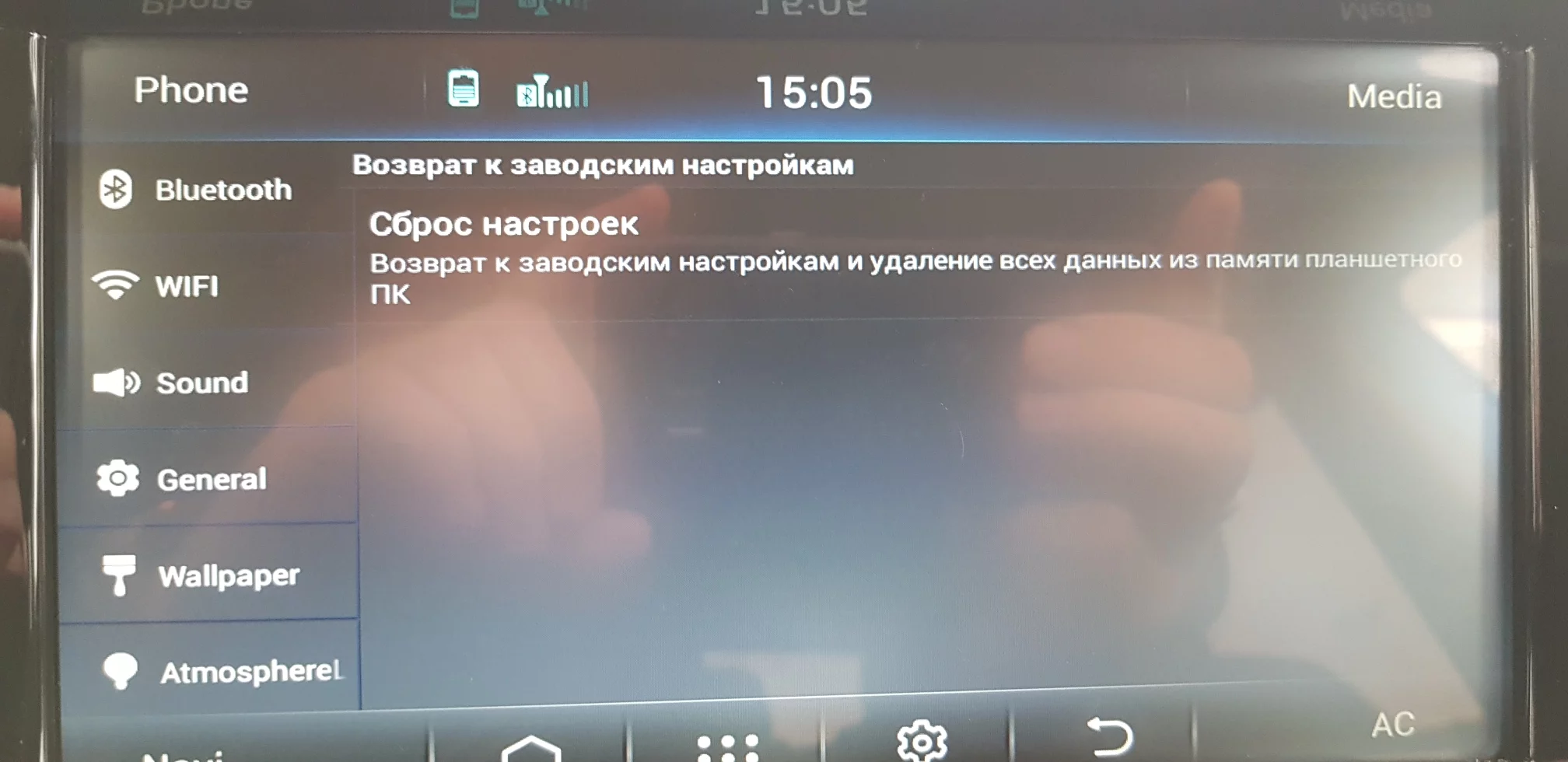

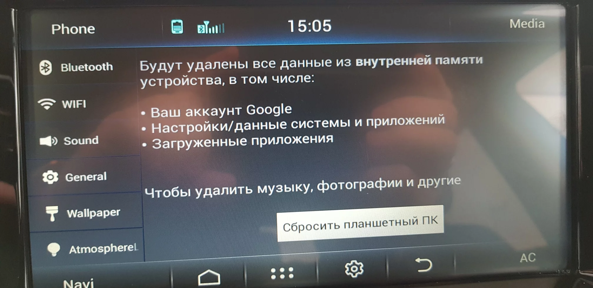

CarWebGuru тут не причем, наоборот зря его удалил, в нем как раз есть на этот случай возможность сброса на заводские на 5 странице стандартных настроек андроид.
Посмотреть вложение 2404Посмотреть вложение 2405Посмотреть вложение 2406
