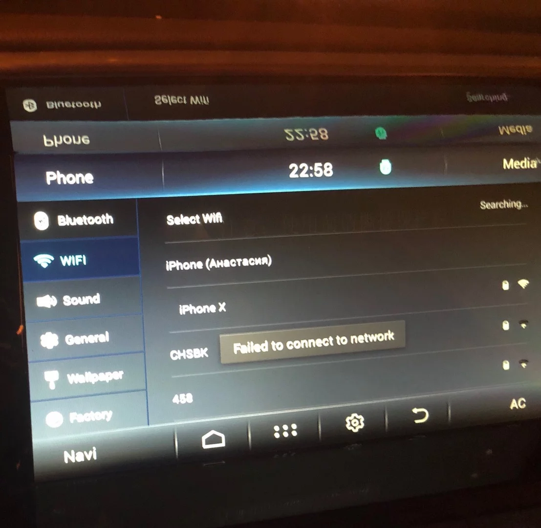

А у кого были косяки с подключением к интернету на магнитоле? С айфона 7плюс (теле2) норм раздает и подключается, а с десятки (тинькоф мобайл) не хочет не в какую, пароли менял, настройки сети узнавал у оператора, не в какую не хотит, при этом другие девайсы всегда подключались без проблем к нему.
Ошибку кидает и не понятно в чем причина :rolleyes::unsure:

А на Тинькофф мобайл включёна опция раздачи интернета? У них сейчас это отдельно оплачиваем ая опция.
Да включена. Раздаю абсолютно на любые девайсы без проблем, магнитола на зотти первая, кто не захотел конектится🙄Дело в операторе,вставил теле 2 себе, подключается сразу. Не понятно только почему именно это гу не хочет конектиться к тинькову.
санкции)
Решил проблему. У кого не подключается гу к wi-fi, нужно сбросить настройки сети на вашем девайсе и если автоматом не пропишется, прописать вновь APN, который узнаем у своего оператора мобильной связи.

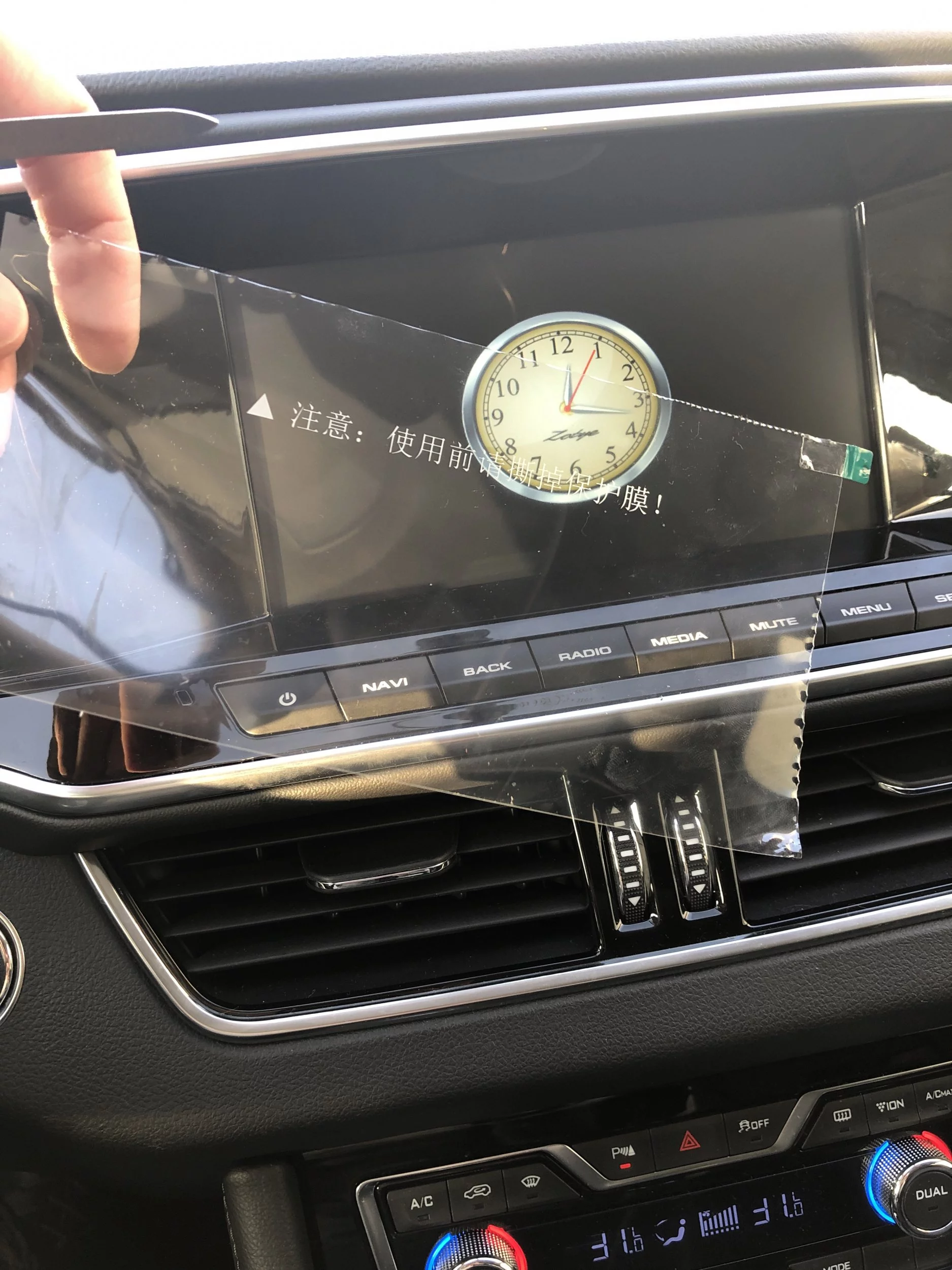

Кстати у кого были проблемы со съемом пленки с дисплея расскажу как снял я, взял пилку для ногтей, у нее носик овальный, риск поцарапать минимальный, и поддел пленку с нижнего правого угла, снялась без проблем.

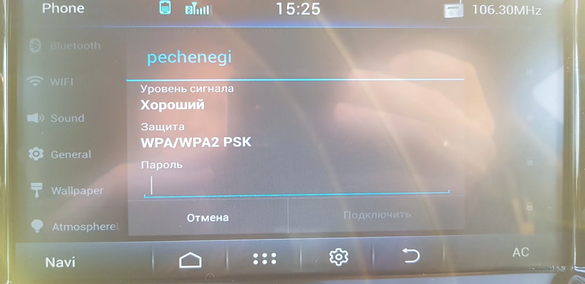

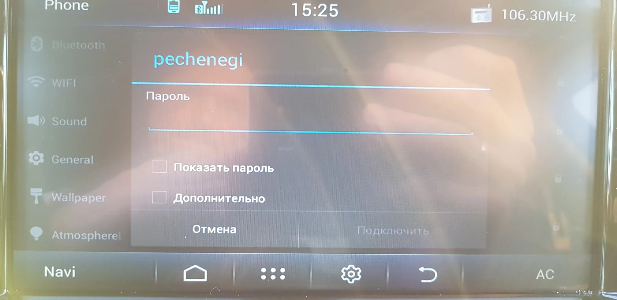

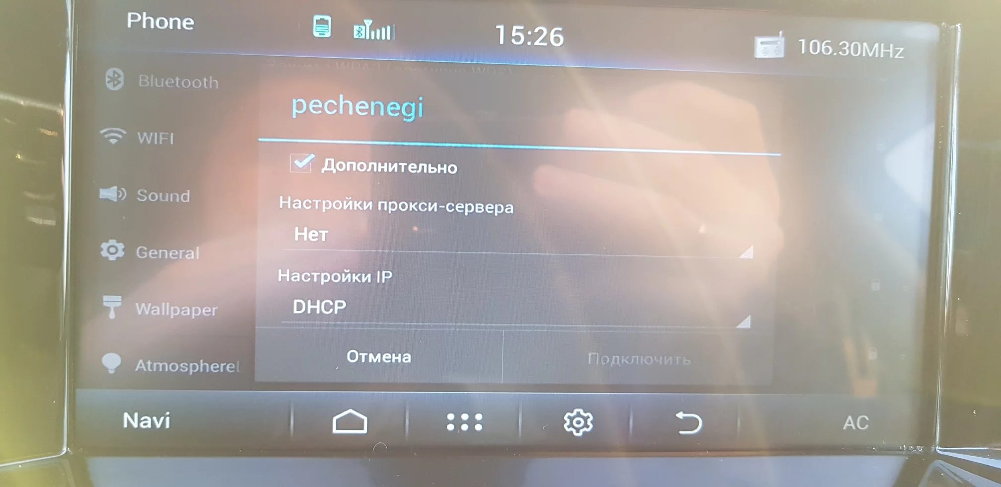

Ставлю галку Дополнительно, снизу не появятся доп. поля, не выбрать Статический ((( и DNS тоже ((. можно сфотографировать сам процесс пошагово.
Просто пальцем выскочившее окно с вводом пароля сдвинь вверх ...
