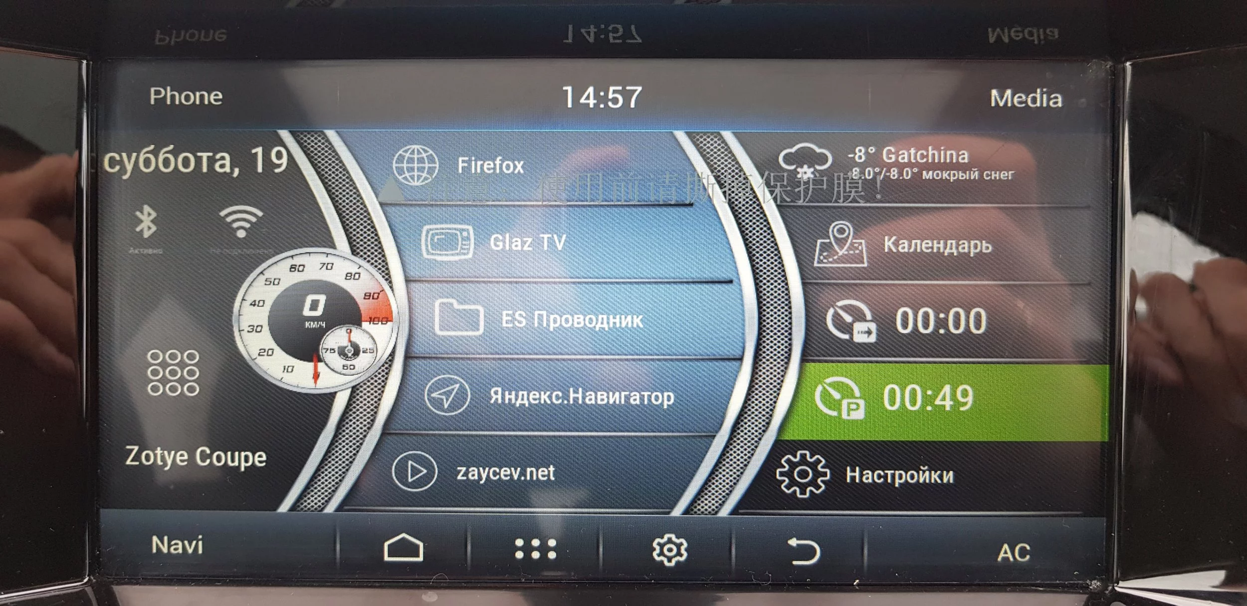

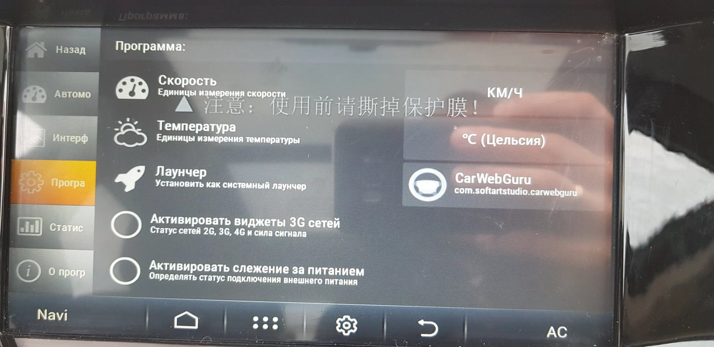

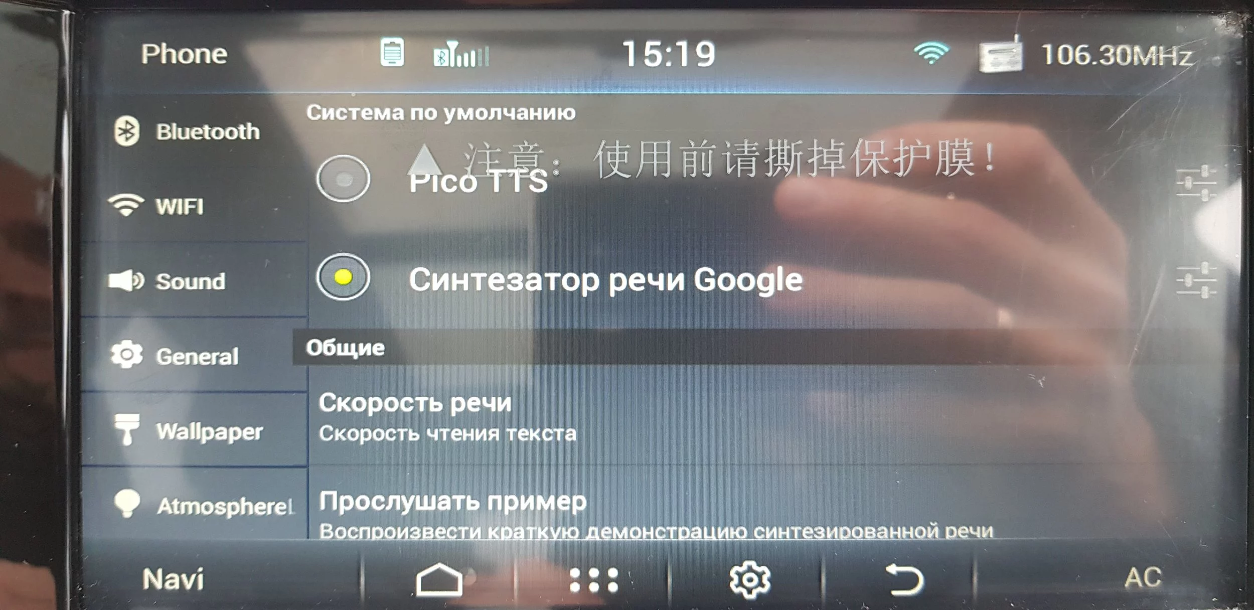

Русифицировал андроид головного устройства!
Теперь все установленные приложения по русски, включая стороннюю оболочку CarWebGuru!
Единственное, что стандартная китайская оболочка не имеет встроенного русского языка, поэтому наэкранные кнопки в углах экрана и раздел настроек гу остался также на английском или китайском.
Процедура элементарная, заняла 5 минут.
Нужен ноутбук на винде, usb кабель папа-папа и сторонняя оболочка CarWebGuru.
Подробно процесс Здесь на примере смартфона.
Ссылка на страницу adb на 4pda Чтобы скачивать с 4pda, надо зарегистрироваться на 4pda (без регистрации при скачивании выдает ошибку).
Прямая ссылка на скачивание adb (Android Debug Bridge - Отладочный мост Android)
Особо обращаю внимание, что скачав и распаковав архив с adb файлами в корень диска С, папка будет иметь название platform-tools, это название папки надо переименовать в adb, чтобы команды из видео работали (в видео у человека папка называется просто adb)
Ссылка на скачивание Morelocale 2 (ставится на ГУ)
Кстати, CarWebGuru оказалась более чем полезной программой. Без нее не удалось бы подключиться к ГУ с ПК.

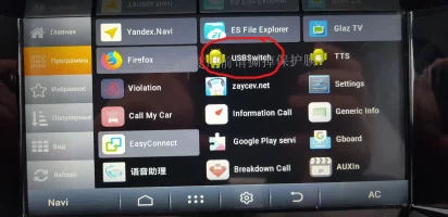

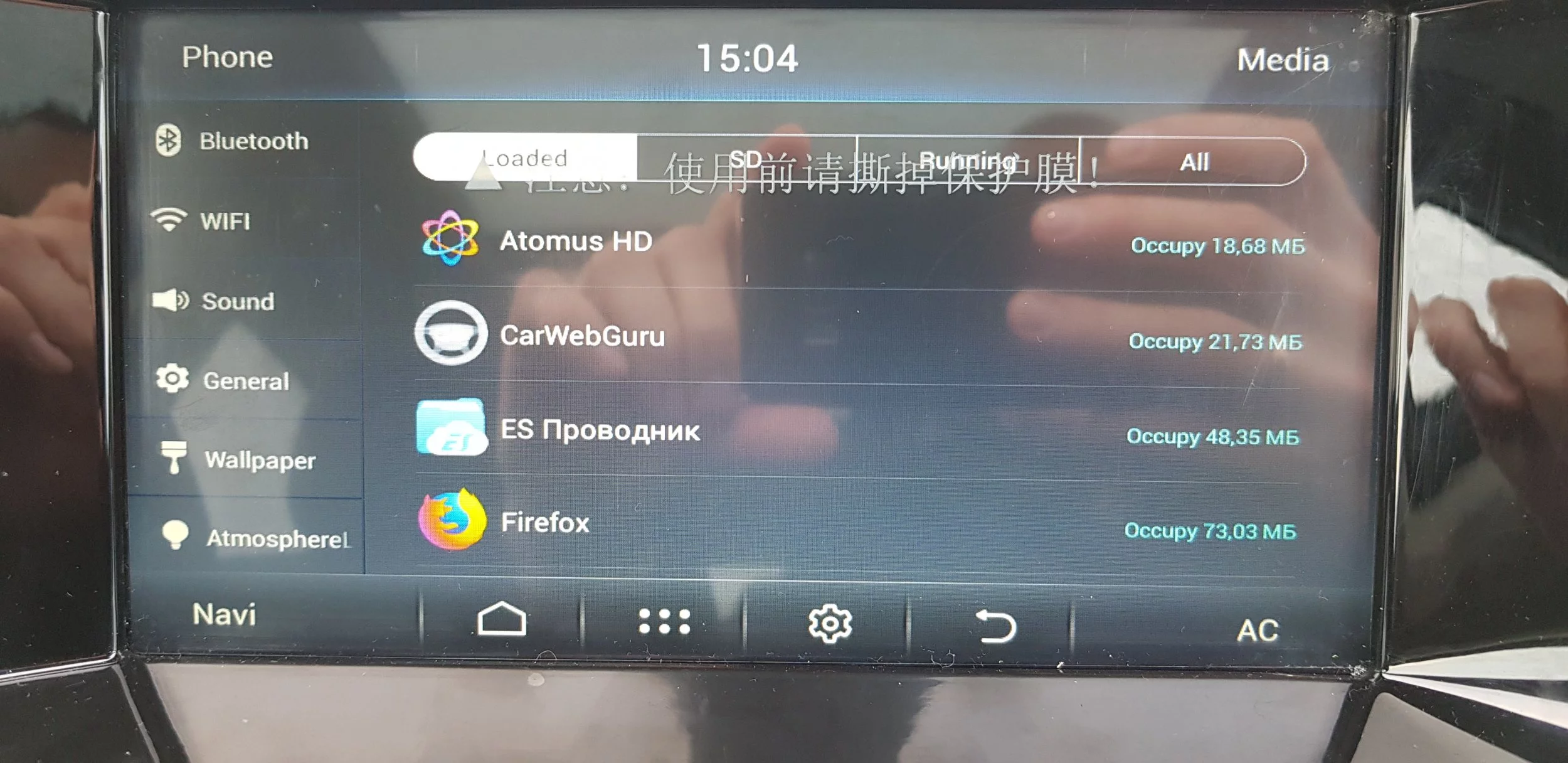

Нажав ярлык Приложения в этой оболочке (не на нижней панели, а на экране оболочки CarWebGuru) можно увидеть среди установленных программ ярлык Настройки режима подключения юзб и выбрать вместо режима Хост режим Девайс, затем нажать ОК, , тогда ноутбук сможет подключиться к ГУ как к андроид-устройству.
Помимо этого, если ярлык Приложения на экране оболочки CarWebGuru подержать, то можно попасть в системную функцию установленных/запущенных приложений (показано на крайнем справа фото)
Кстати, CarWebGuru оказалась более чем полезной программой как для русификации так и для нашего гу, т.к. через ярлык Приложения в этой оболочке можно увидеть настройки режима подключения юзб и выбрать вместо Хост, Девайс, тогда ноутбук сможет подключиться к гу как к андроид-устройству. Помимо этого, если ярлык Приложения на экране оболочки CarWebGuru подержать, то можно попасть в системную функцию установленных/запущенных приложений (показано на крайнем справа фото)

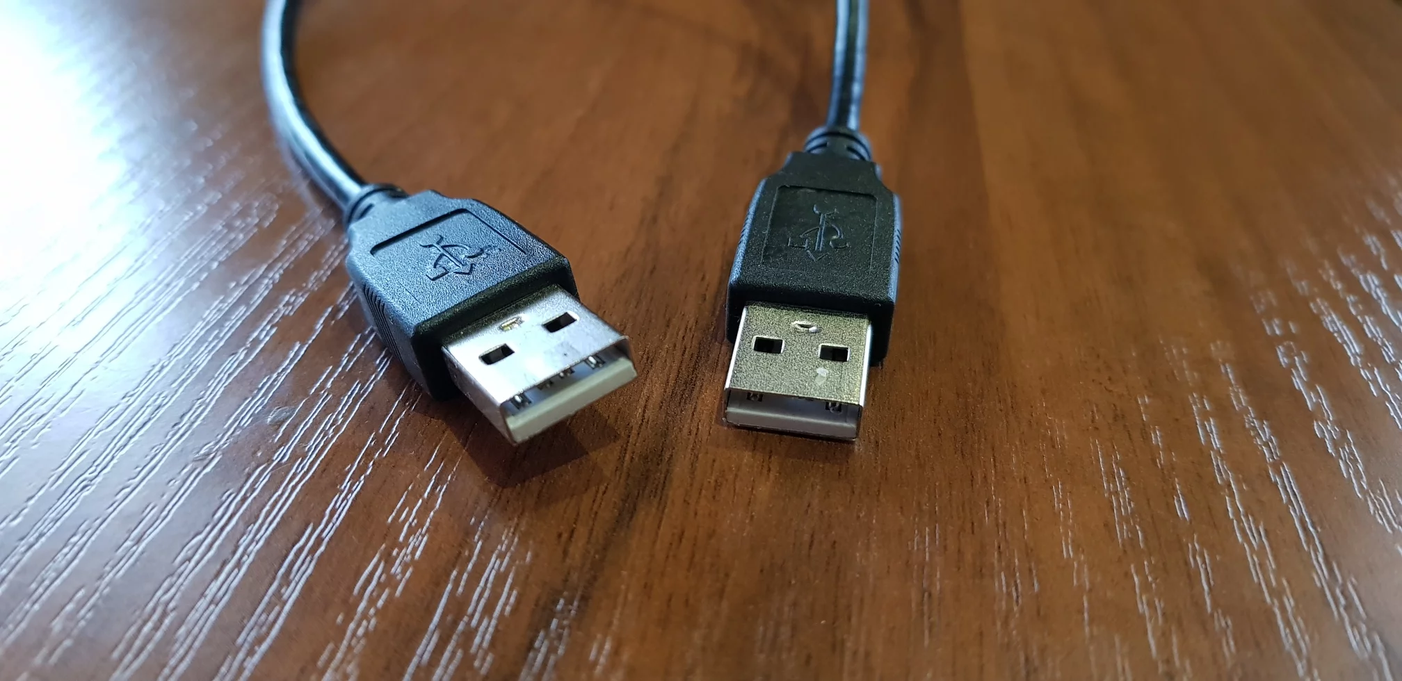

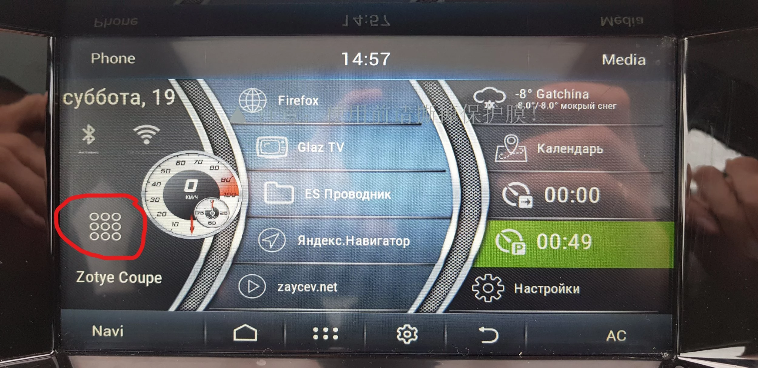

Сначала надо купить юзб папа-папа (одинаковые штекера с обоих концов), я купил в DNS за 315 рублей.
2304
Ставишь оболочку CarWebGuru (если еще не ставил)

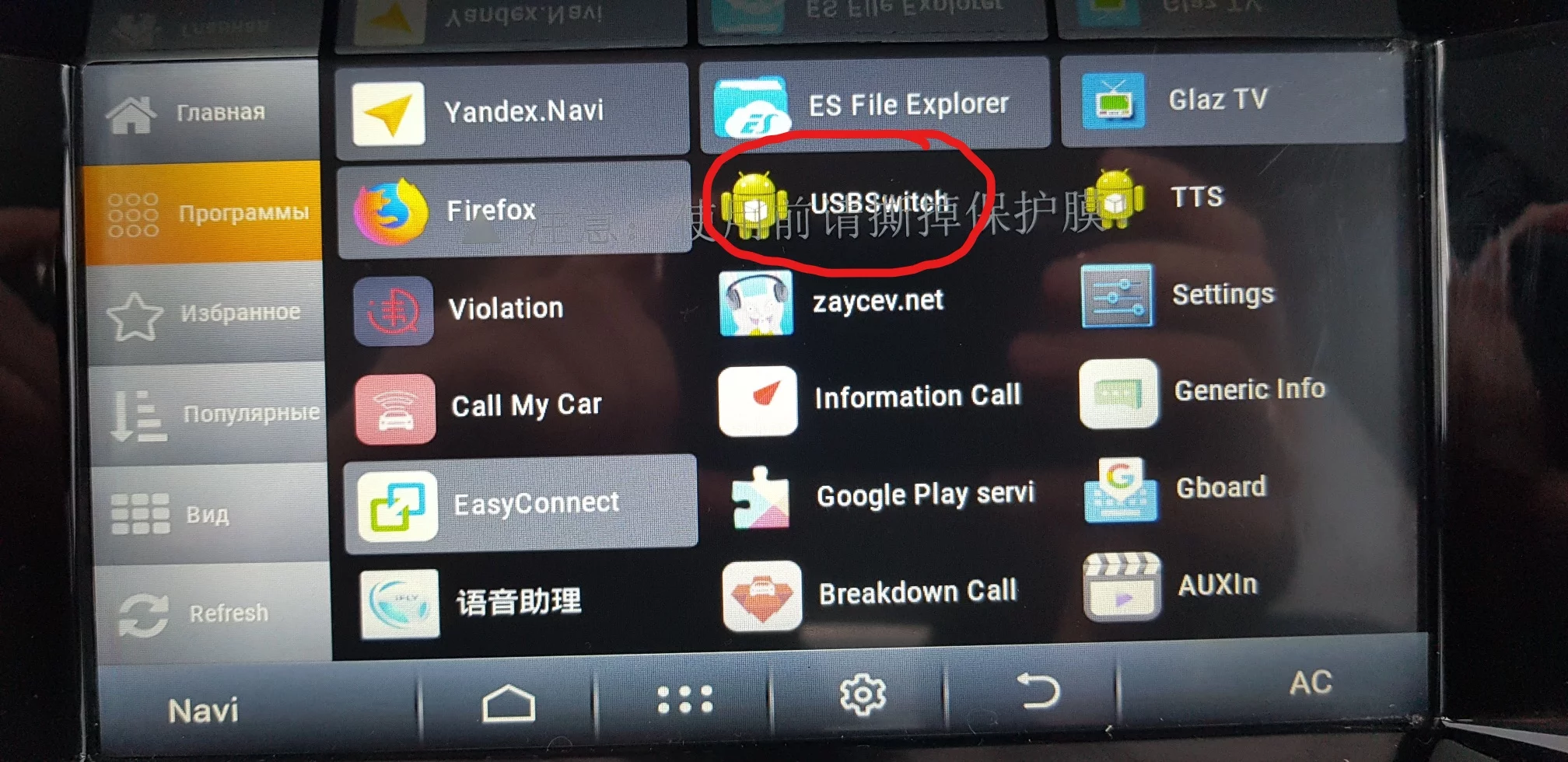

В оболочке CarWebGuru (в любом из скинов) нажимаешь кнопку Приложения (Apps) в виде 9 точек
2301
заходишь в Приложения и нажимаешь USB Switch
2302
Там выбираешь USB Device и обязательно нажимаешь ОК внизу окна, чтобы сохранить выбор.
2303
Потом подключаешь ноут шнуром к ГУ в левый юзб (ноут должен издать специфический звук подключения устройства)
Далее действуешь как в видео.
Причем на нашем устройстве процесс еще короче, чем в видео, т.к. когда я ввел команду adb shell, программа активировала рут доступ выдав что-то вроде root@android:/ #
Я начал пытаться вводить команду активации функции морелокале после знака #, ничего не получалось. А оказалось, что команда root@android:/ # означает, что устройство перешло в режим управления через рут доступ.

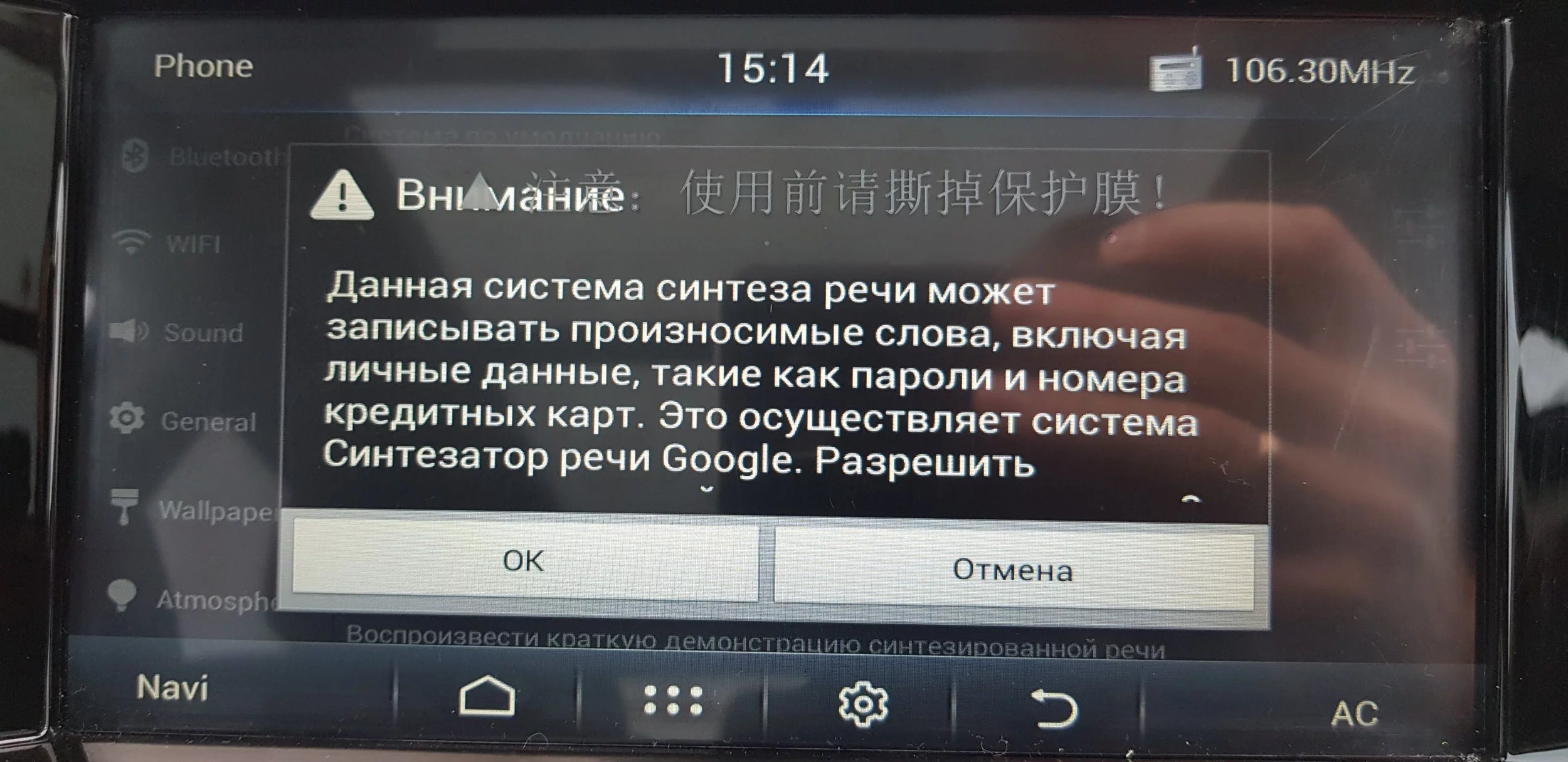

Соответственно после ввода команды adb shell и появления надписи root@android:/ # можно сразу запускать на ГУ приложение Morelocale2, найти в списке russian, нажать его и все станет по русски.
Приложение Morelocale2 в принципе больше не нужно,
НО!!! удалять его не надо, т.к. если зайти в стандартных настройках в раздел Language, то система сама сбросит русский язык и сделает его китайским, тогда нужно будет опять открыть Morelocale2 в Приложениях и опять выбрать русский.
Чтобы сброса на китайский не происходило просто не надо заходить в закладку Language в системных настройках.
