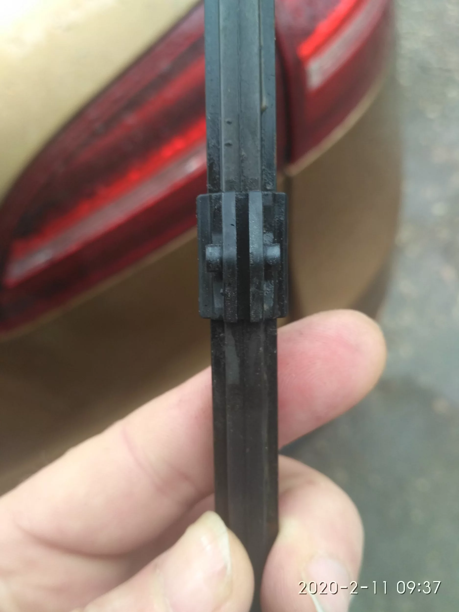

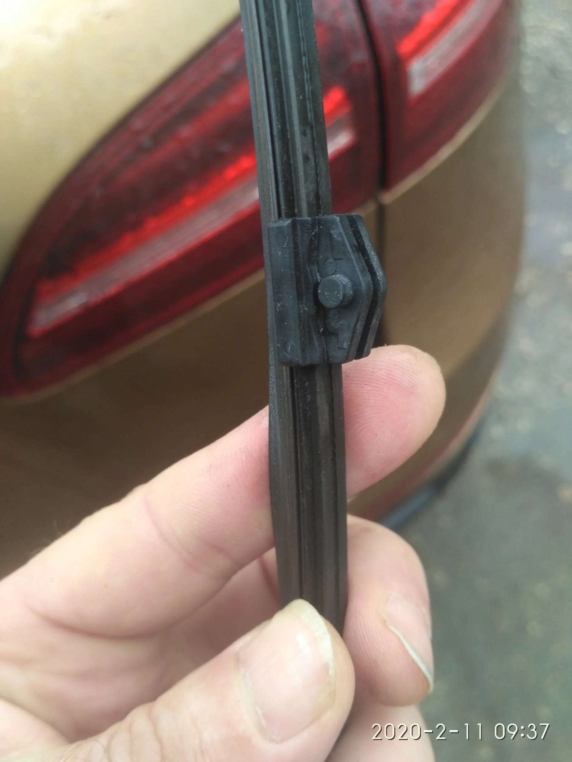

Уважаемые форумчане! Подскажите пожалуйста какая система крепления заднего дворника? Хочу заменить щетку дворника, но боюсь поломать.
Вроде писали, что она с поводком только в сборе
Недавно чистил машину от снега и ненароком задел щётку, она слетела. Подумал что сломал поводок, ан нет, повезло. Щётка просто защелкивается, можно посильнее ее потянуть за один из краев и она выскочит.
В оригинале да, щётка с поводком, но думаю аналоги есть
Ага! Просто отщелкивается когда тяните на себя! Кстати система крепления передних дворников с кнопкой и задних VAG! На шкодах фабия, октавия, пассат и тд навалом! Так что в продаже в наличии и в ассортименте!

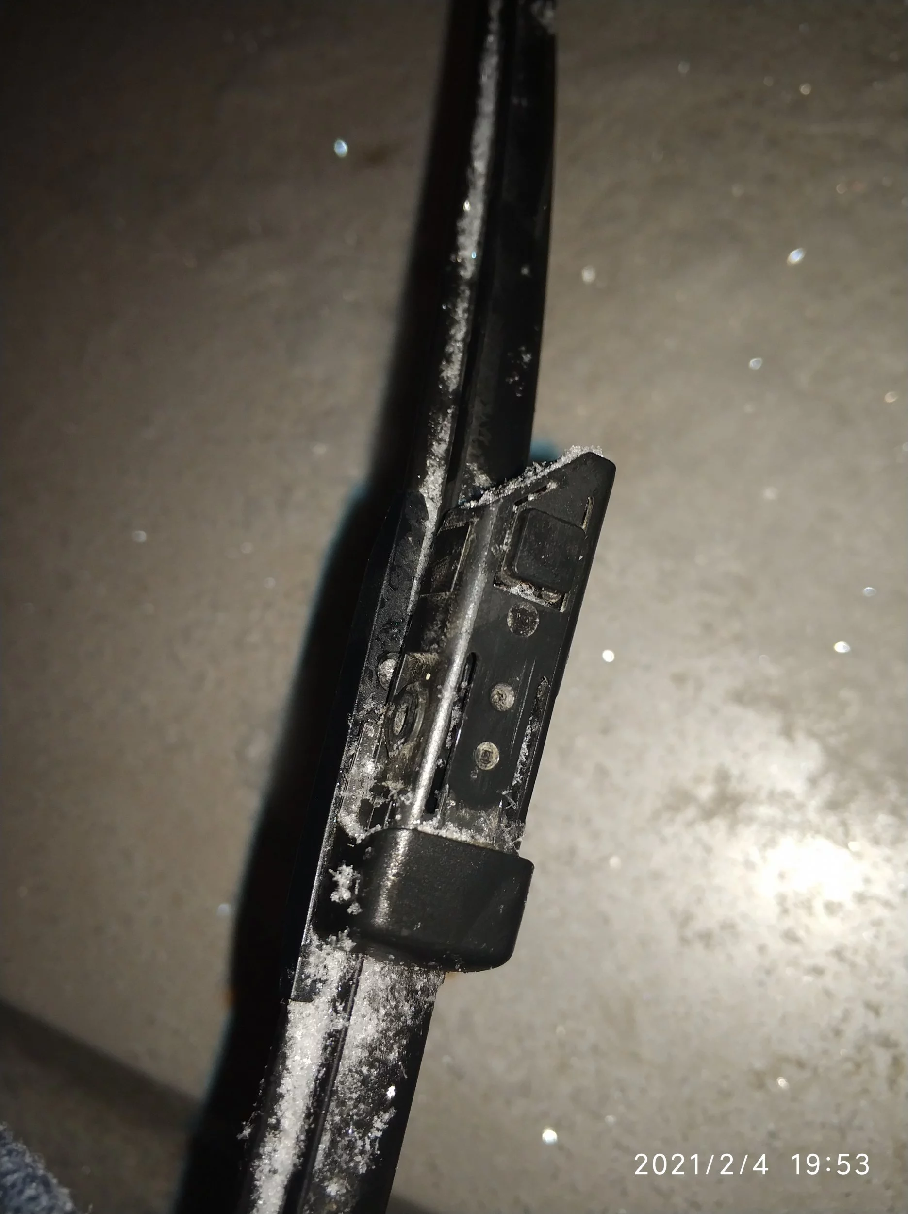

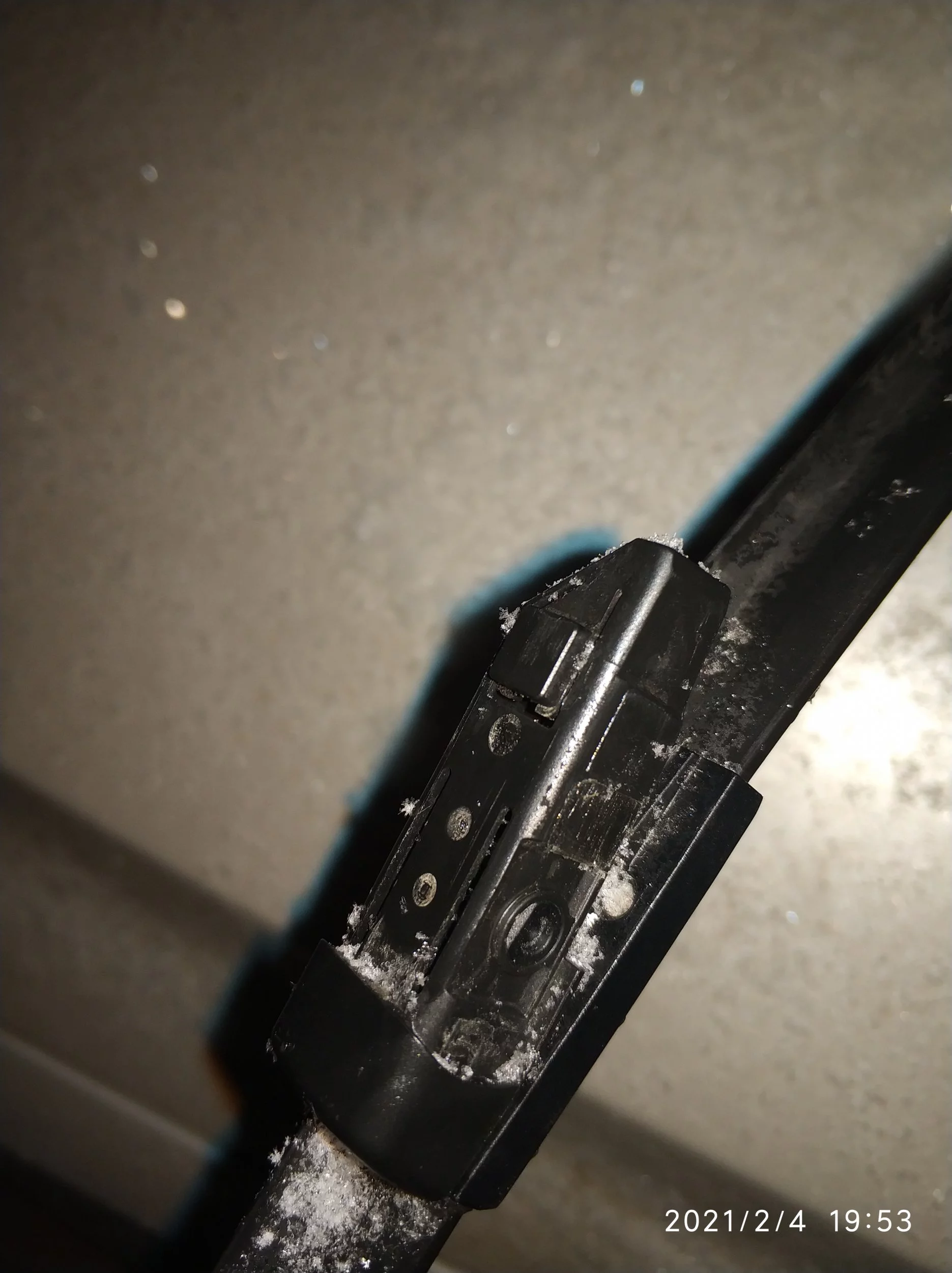

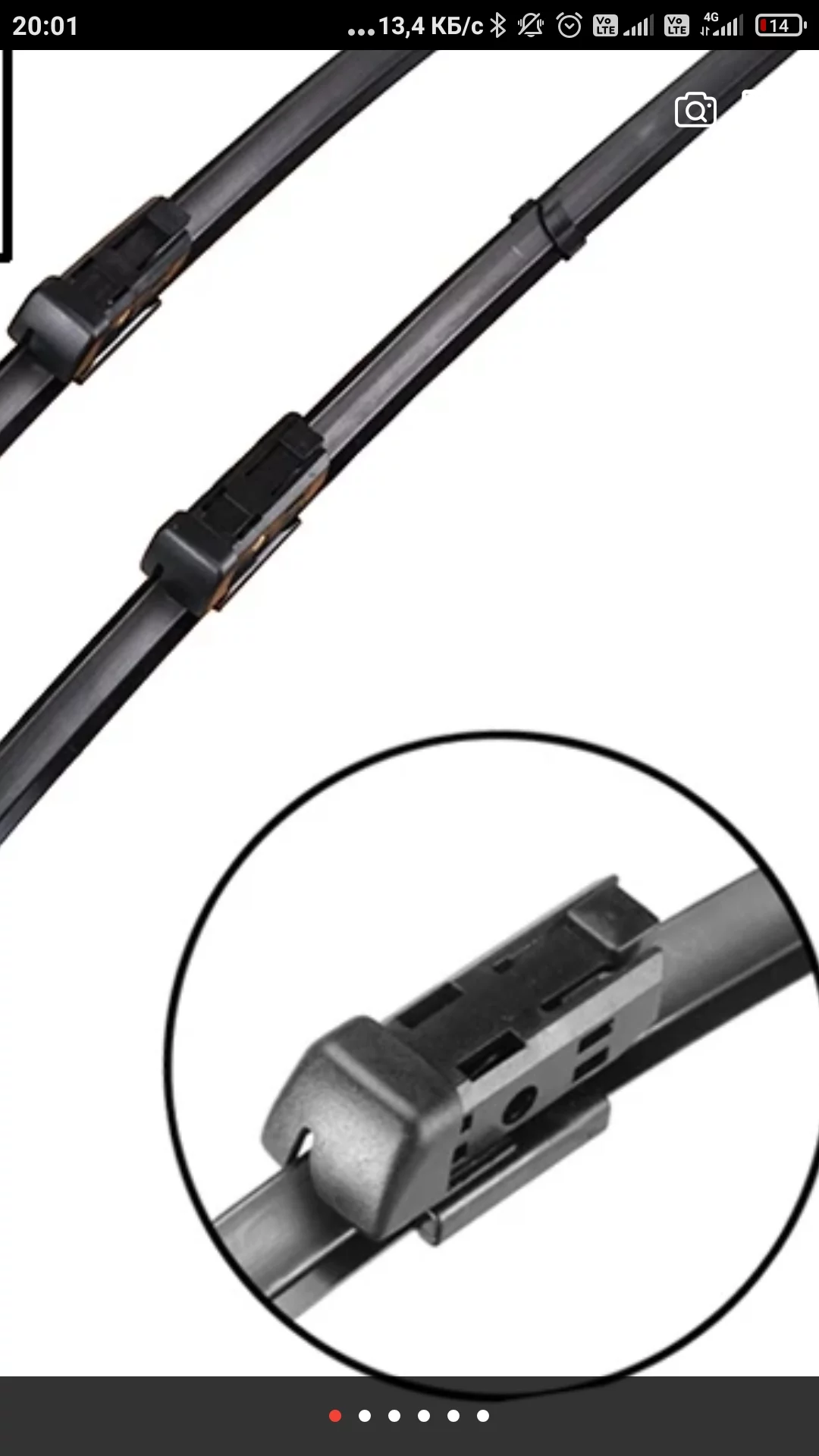

У нас другое крепление
да в автомагазинах многих в продаже навалом! Зачем это алиэкспресс. Я сегодня передние бескаркасники в Симферополе в АВТОВСЕ за 400 руб резинографит за штуку купил
На алике кто нить покупал щётки? Кинте ссылку....
Щетка стеклоочистителя комплект BOSCH Aerotwin A297S, 600 мм / 500 мм, бескаркасная, 2 шт., 3397007297 а эти чем не устраивают?
