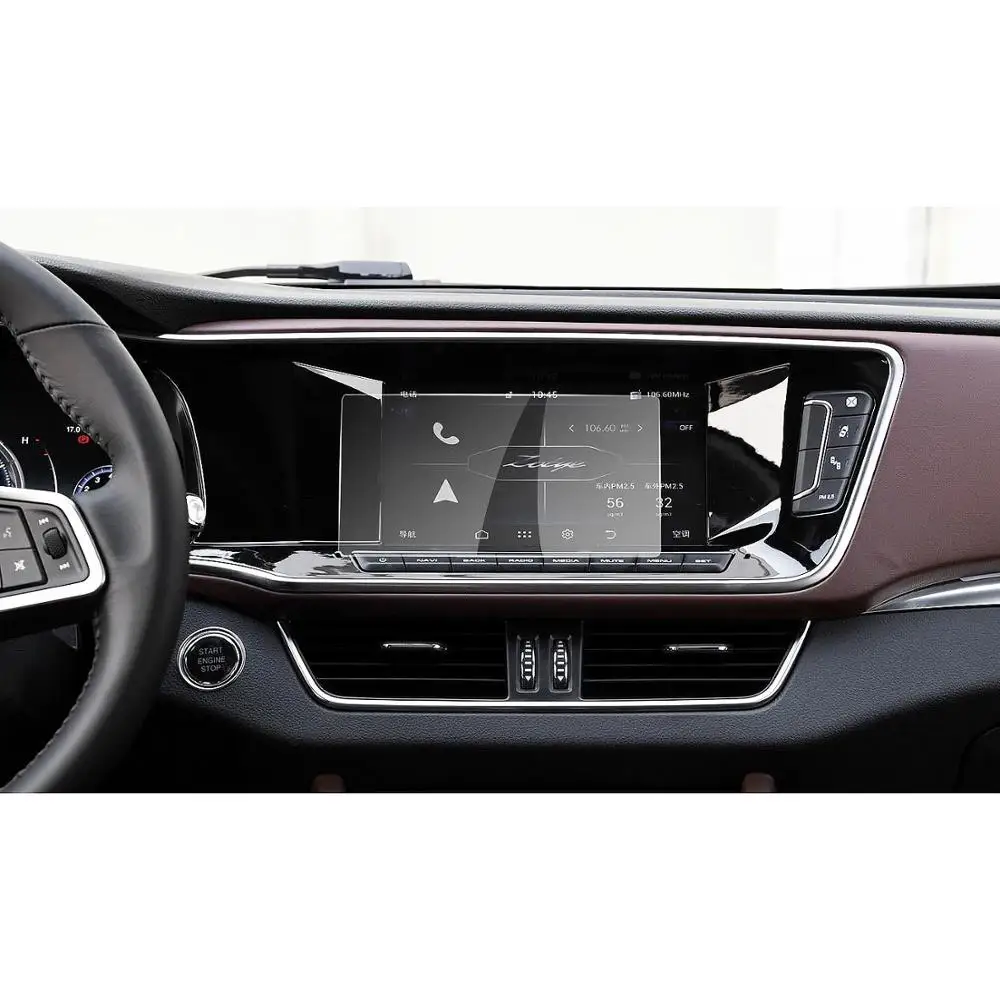

Списался с одним магазином и вот результат, защитное стекло на экран мультимедиа, кому нужно проходим по ссылке.
1 055,79 руб. закаленное стекло экран защитная пленка.
Симпатии: NeooN
