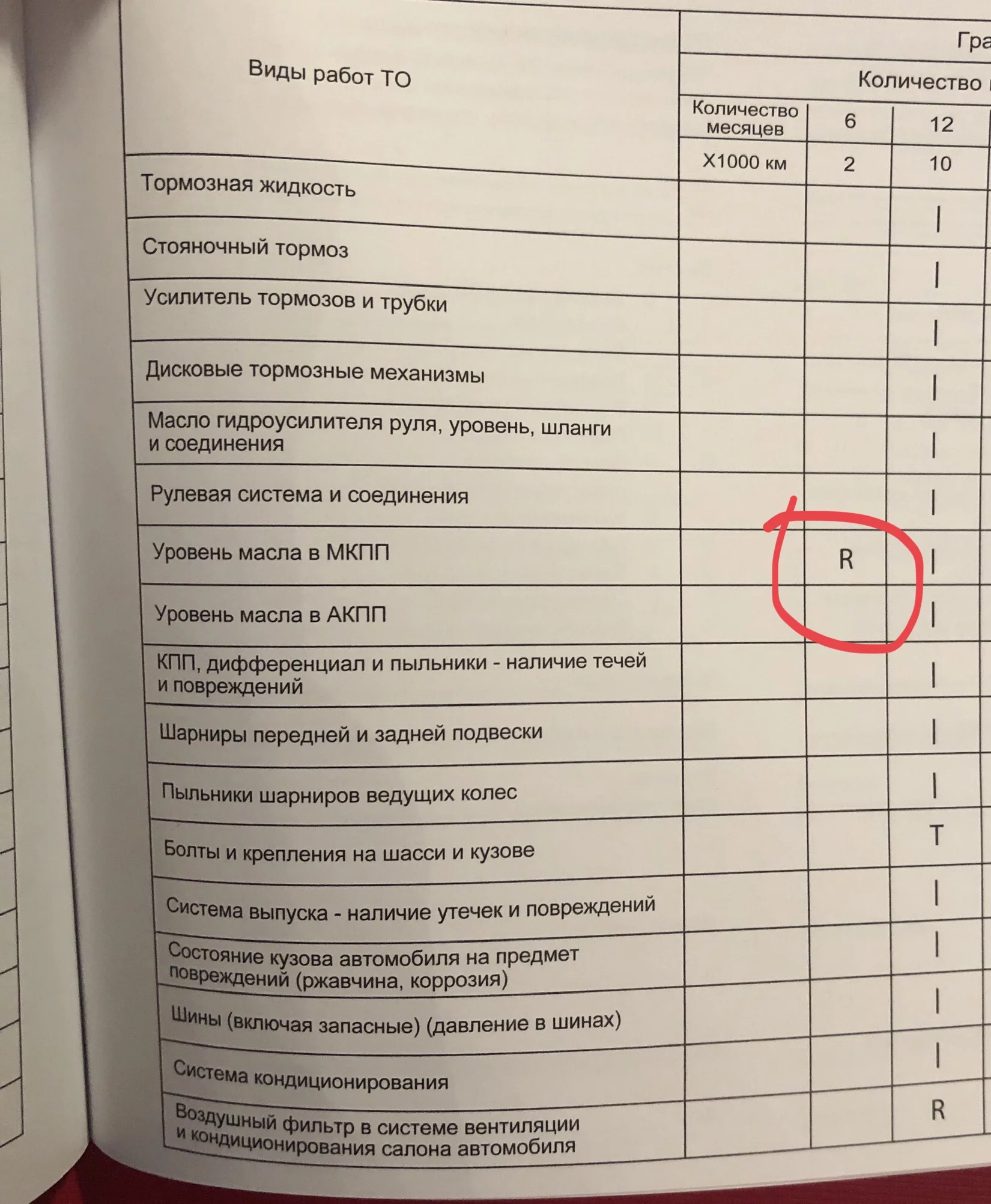

В сервисной замена масла в коробасе на 0 ТО указана только на мк :sneaky:
    234,6 KB · Просмотры: 567
