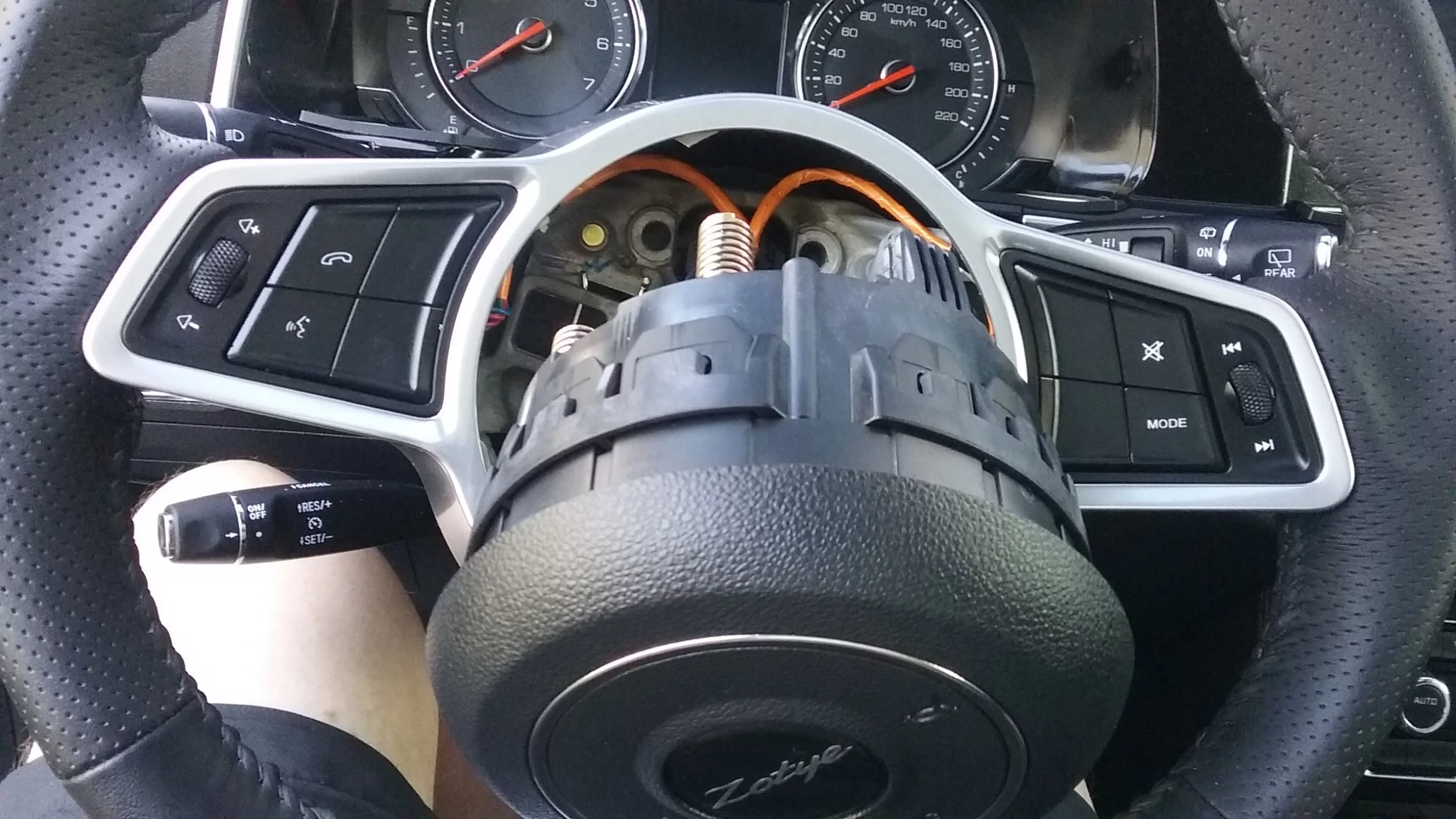

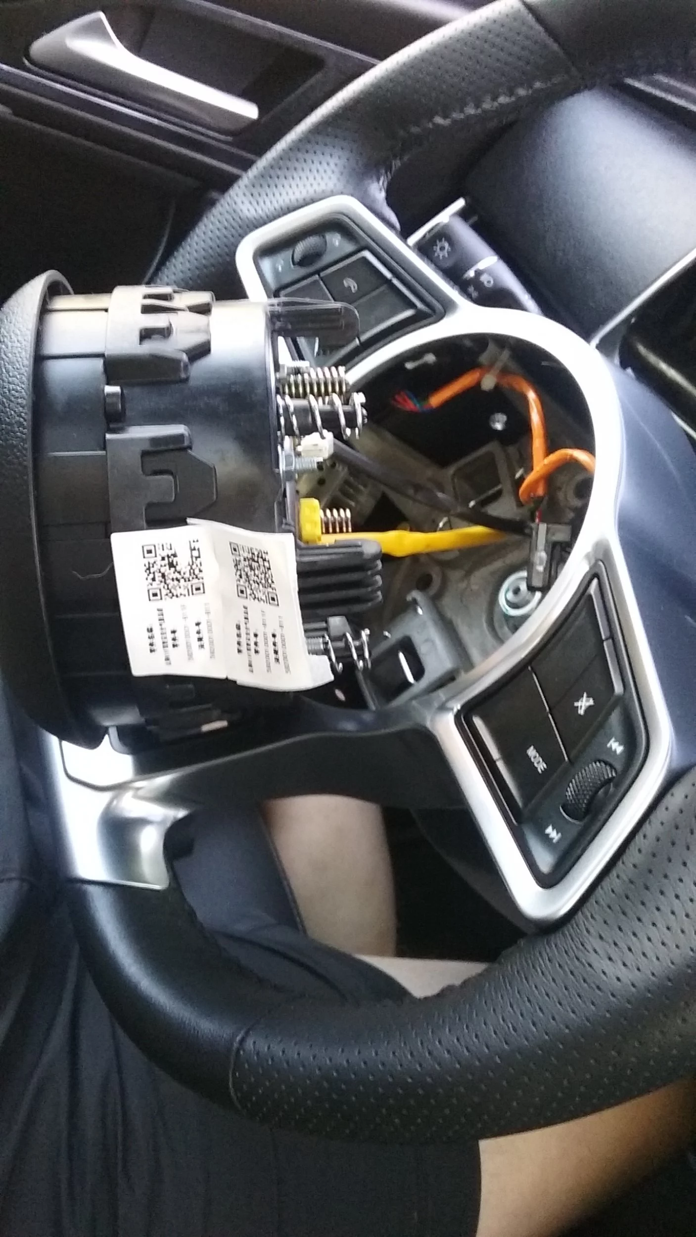

Всем привет, как уже тут писал, сначала стала через 1,5 года кнопка громкости плохо работать, потом и все остальные. Все ждал до ТО, но сегодня психанул. Заметил, что кнопки начинают работать при определенном положении руля. Вообщем по совету соратников Т600(они уже это проходили), решил проверить разьем на руле, куда кнопки подключаются. Добратся туда можно сняв подушку на руле. Снял клемму с аккума, взял сверло на 6(кому чем будет удобней) нажать в отверстиях на пружинки(в видео). Снял разьем, большой, который на улитке не смог, но пытался. Несколько раз вставил разьем, собрал и вуаля, кнопки стали работать, помоему лучше чем с завода. Извиняюсь, писатель с меня еще тот. Ну как-то так. Глаза боятся, а руки делают
Дополню, почему в определенном положении работает. При повороте руля, общий разьем сдвигается на чуток и тянет разьем от кнопок. Вобщем, пробуйте, не бойтесь)))

У меня только громкость не работала. После разборки стала работать как раньше. Смотрите контакт.

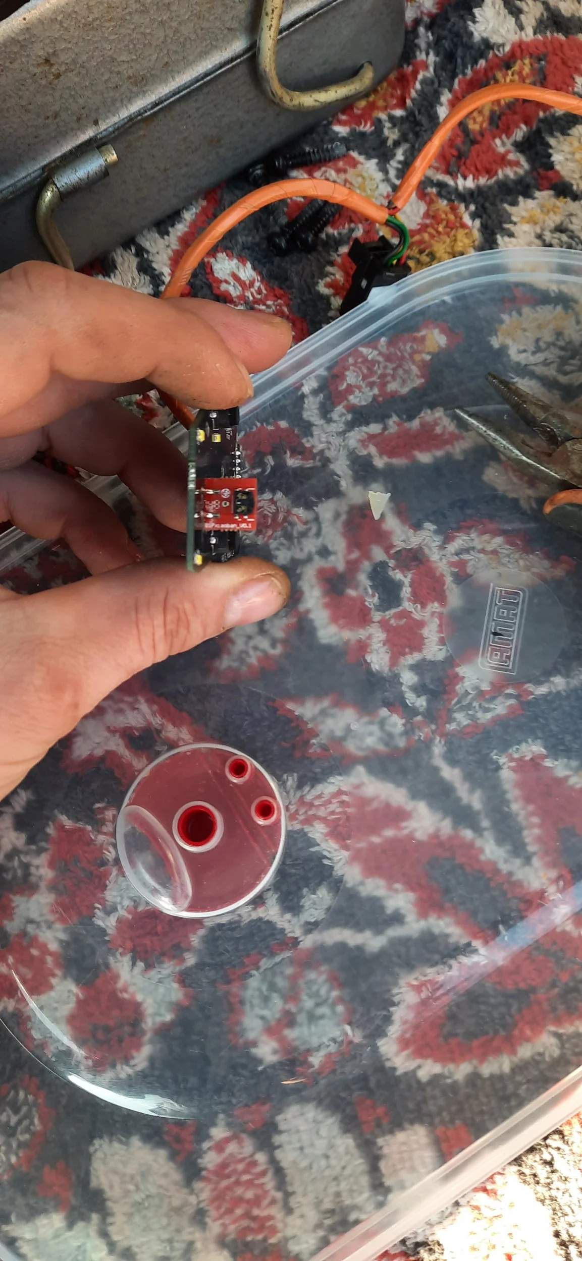

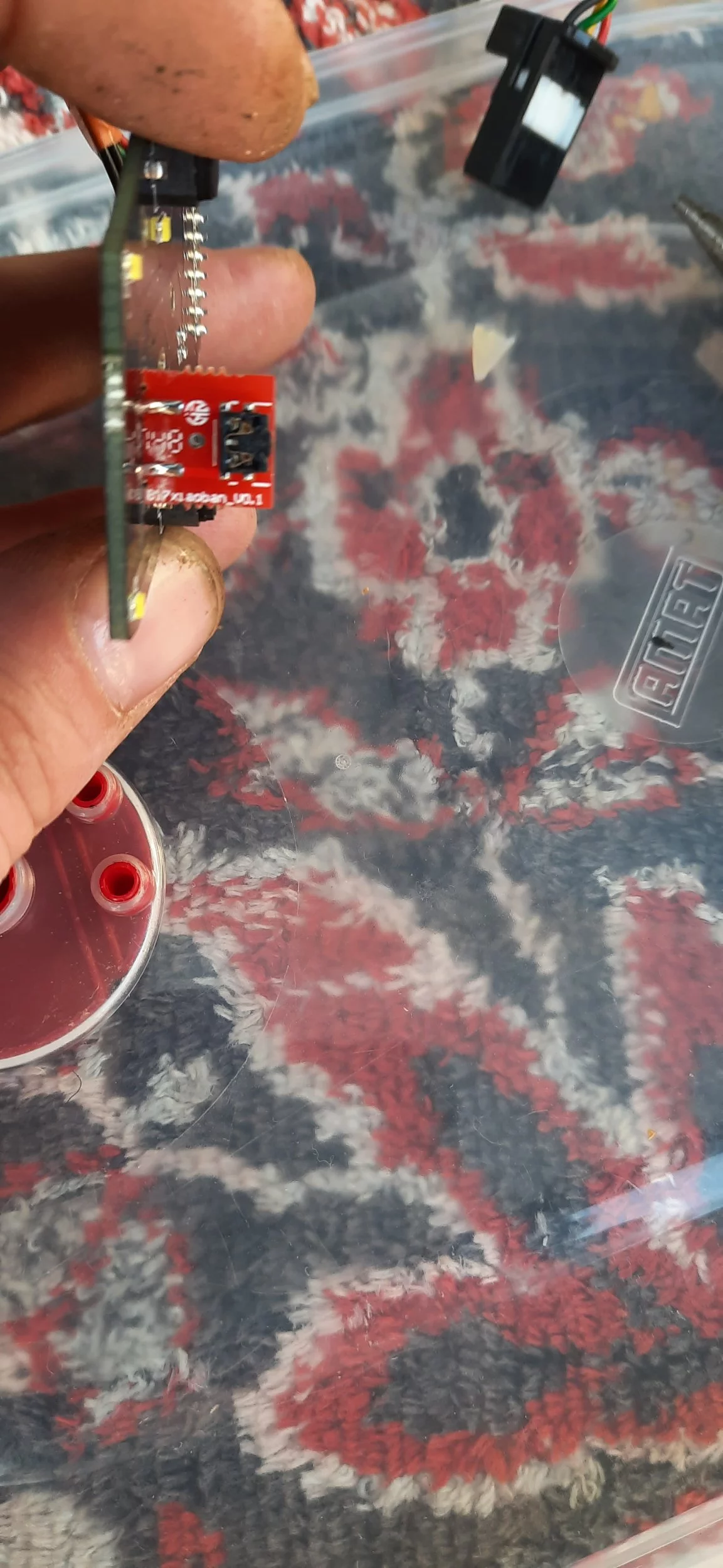

Народ ,есть такие кому этот метод не помог ? Я вот разобрал ,посмотрел штекеры всё в порядке пошевил ,повытаскивал и всё равно ролики на руле не работают(
Привет, да есть такие мне тоже не помогло
Там ломается флажок

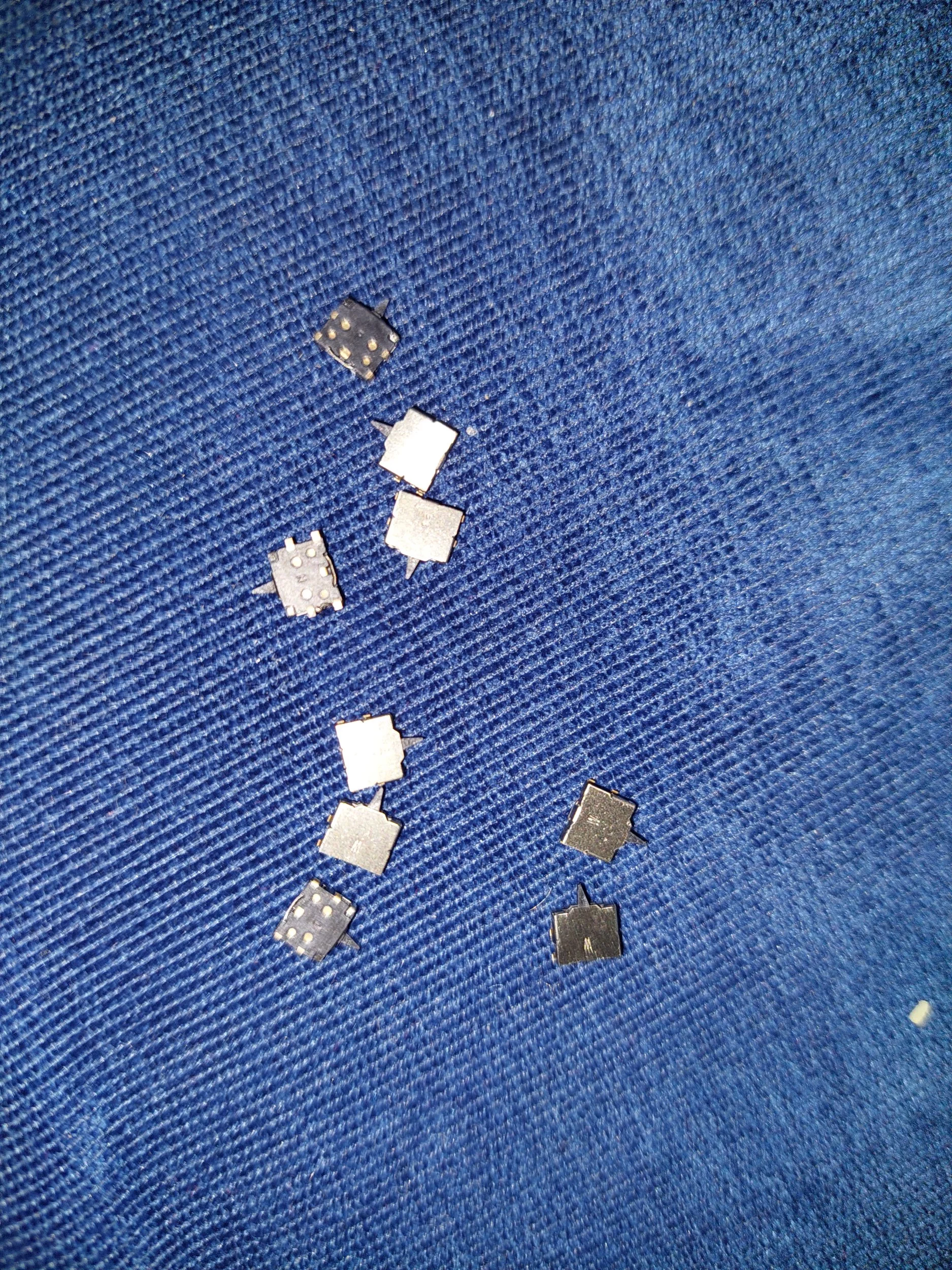

Wowa, есть флажки, остались штук 5, сам менял, работают. Там перепаять чуть и все. Могу выслать остатки.
Симпатии: Wowa
Добрый день , если можно выслать я не откажусь
Где брали или заказывали, подскажите
Можете написать маркировку, тип. на чип и дипе есть? или на других сайтах
Здравствуйте,у меня вообще крутилка громкости умерла.Пробовал уже всё,где купить новый блок?
9 шт есть, так отдам.. брал 10 шт, думал брака много, а первая сразу же встала хорошо... посчитайтесь сколько человек, попилим поровну и отправлю
