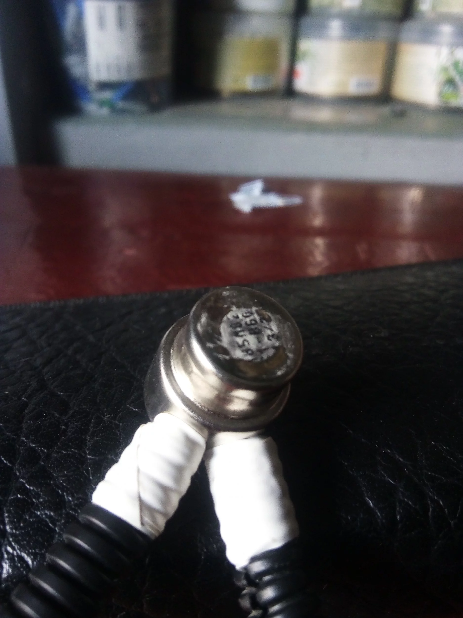

Коллеги случилась неприятность -не работал компрессор кондиционера. Сгорал предохранитель. После его замены некоторое время было всё хорошо, затем при движении снова коротыш и каюк преду. На диагностике у неоффициалов электрик нашел разболтанный датчик на компрессоре и отключил (вытащил) его. Всё заработало как надо. Датчик расположен с правой стороны компрессора в виде таблетки с 2мя проводами. Кто гуру по компрессорам подскажите что это за датчик и можно ли эксплуатировать климат без него. А то 2 электрика говорят что можно а я сомневаюсь??? Фото сделать не удалось , не подлезть телефоном.

Вот этот датчик. Кто в курсе - что это за датчик? При его отсоединении компрессор не работает. У кого есть эл.схема, а то на форуме не открывается. Если можете - выложите.

Вот этот датчик. Кто в курсе - что это за датчик? При его отсоединении компрессор не работает. У кого есть эл.схема, а то на форуме не открывается. Если можете - выложите.Посмотреть вложение 4834Посмотреть вложение 4835Посмотреть вложение 4836
Скорее всего это датчик оборотов компрессора кондиционера. При его неисправности кондей работать не будет.
Не, в общем это датчик температуры. Как все знают, при температуре +5 и ниже компрессора кондиционера не работает, за это как раз отвечает этот датчик. Если он снят или неисправен, система думает что температура отрицательная, компрессор не работает.
