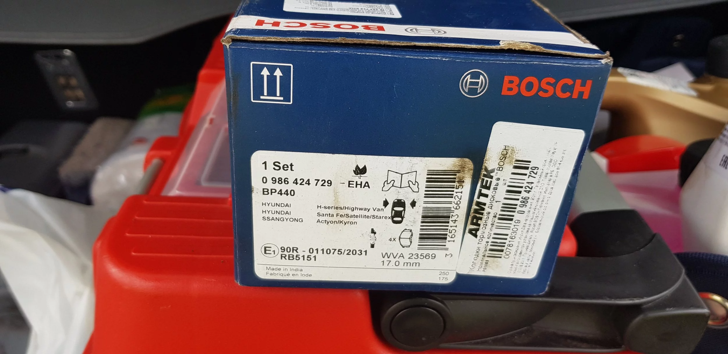

На все двухлитровые Т600 китай и на полторашки китай устанавливались Finwhale v901 с подточкой ушей, на полторашки белорусской сборки MDB2572 один в один (и к этим продаются отдельно 04946-48060 комплект противоскрипных пластин- сам менял, все подходит)
Симпатии: DINoC
Примерял такие. они по длине меньше, зазор есть, по идеи будут издавать звуки при торможении, так как не плотно сидят по размерам.
сегодня прокатился после замены, около 15 км, пока тишина)

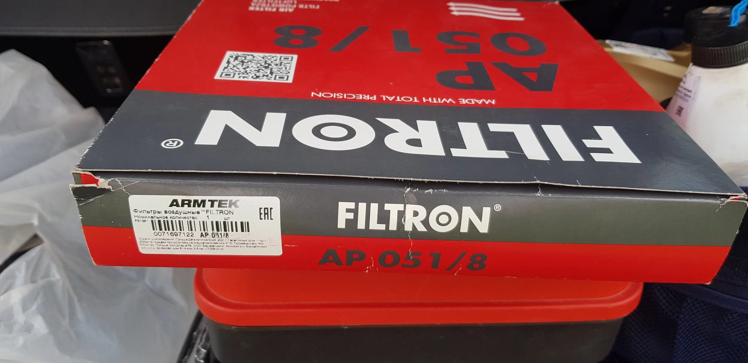

Народ, предстоит ТО-2, напишите, пожалуйста, кто проходил и сам приобретал артикулы тормозухи и фильтра топливного

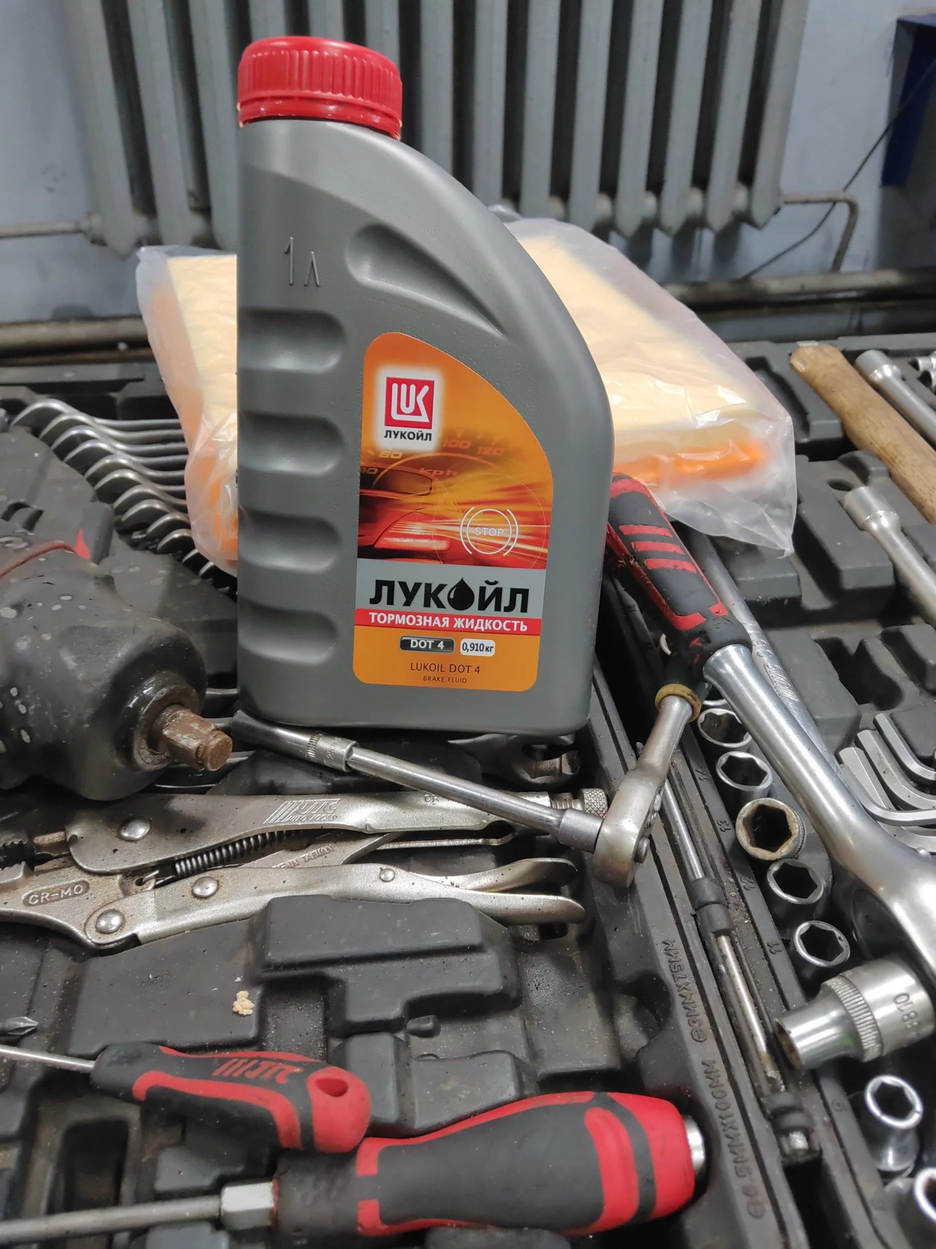

Офицалы мне заливали Лукойл тормозную жидкость, а топливный фильтр я сфоткал но фото удалилась
    308,5 KB · Просмотры: 178

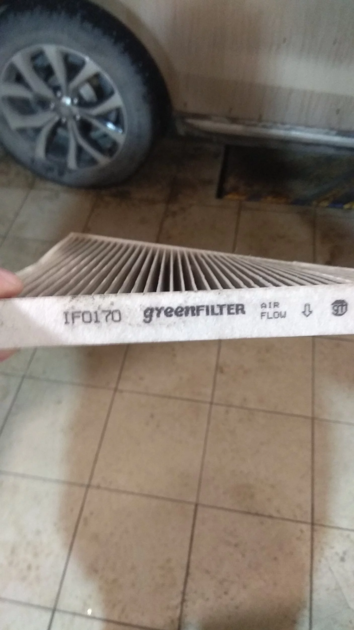

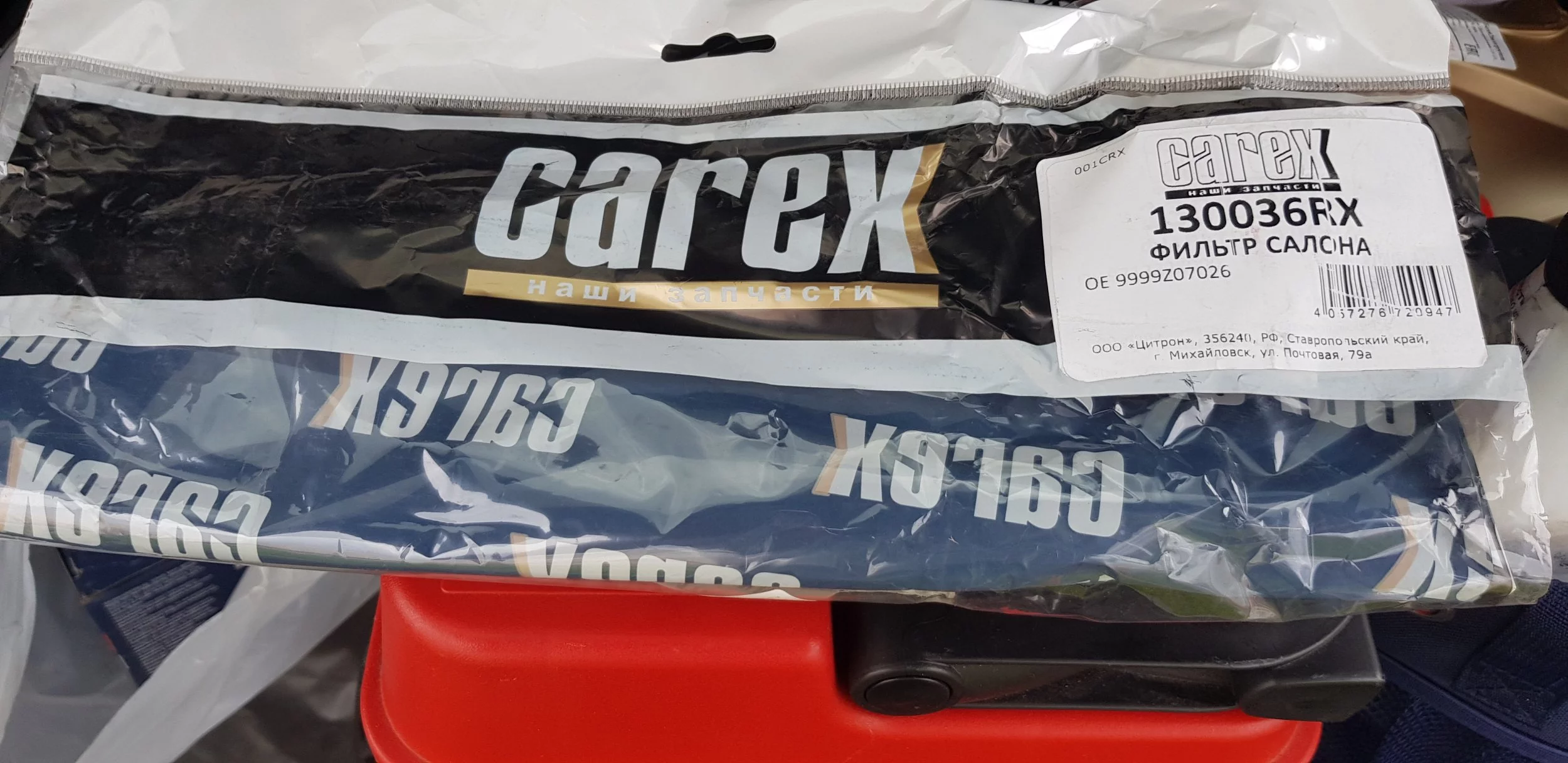

Фильтр салона
    135,4 KB · Просмотры: 163

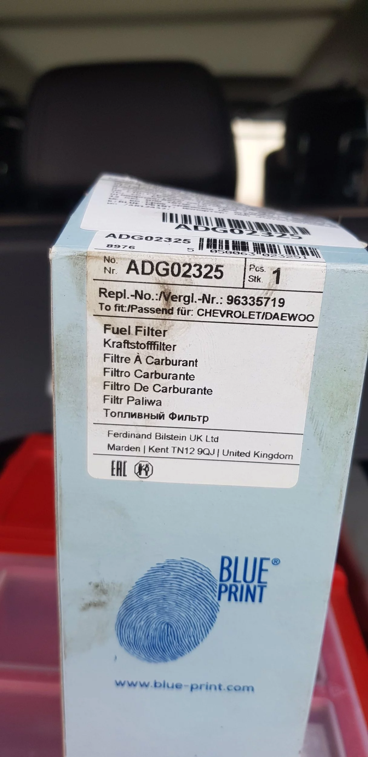

Топливный фильтр у нас где? И через сколько его менять?

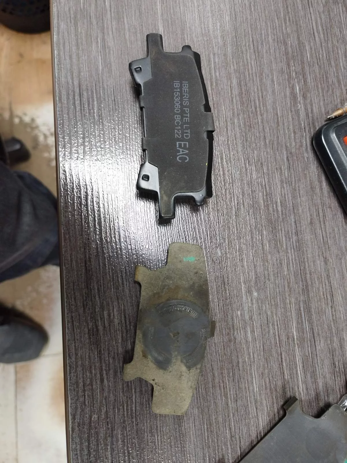

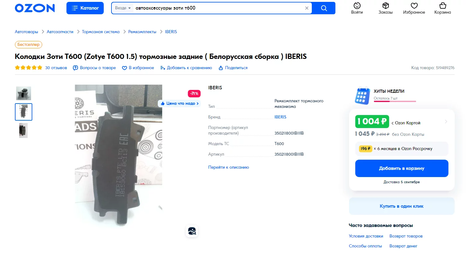

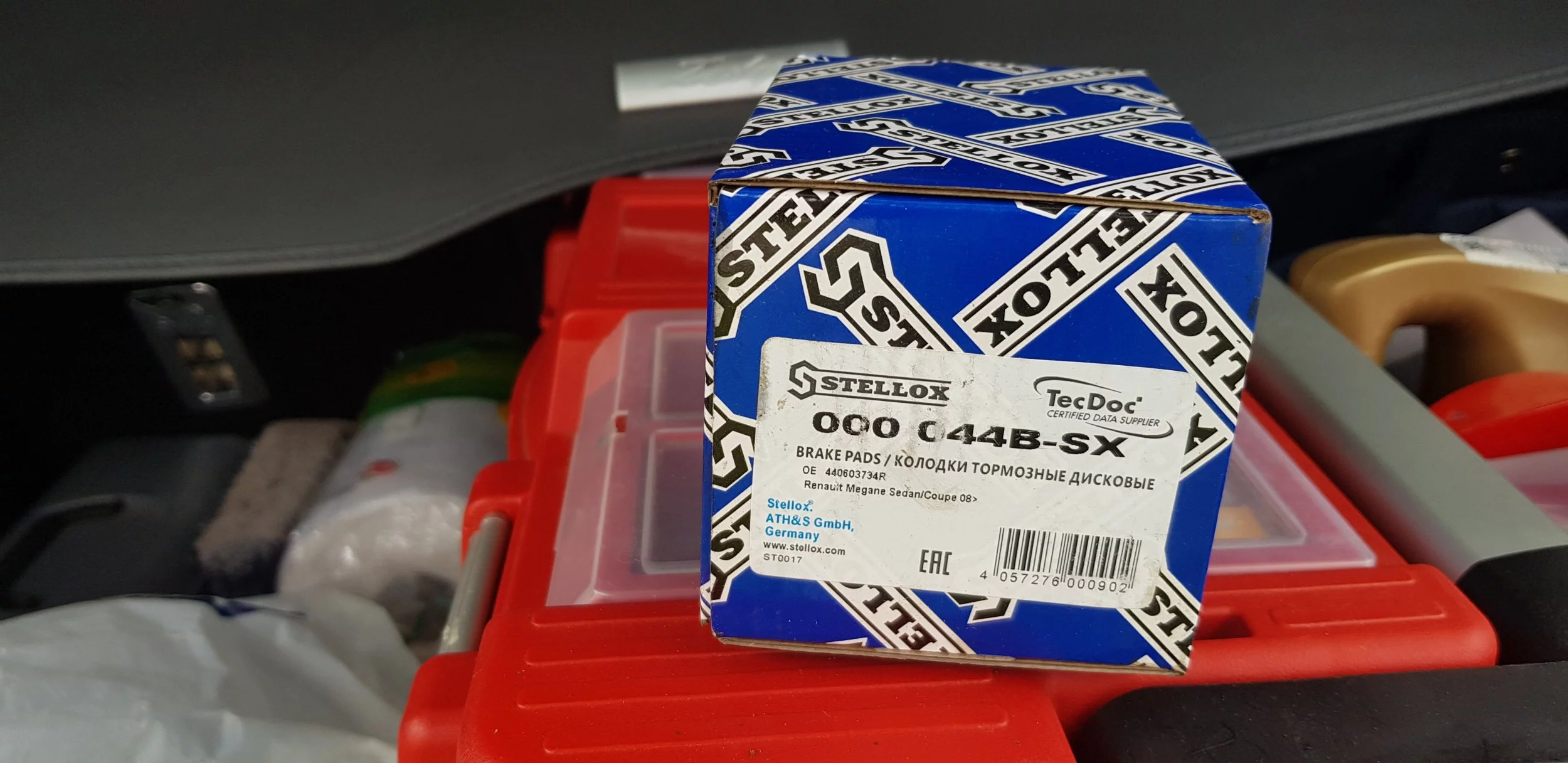

даже не знаю,подойдут ли. у меня стояли другие
замененные с авто и пришли с озона
    72,4 KB · Просмотры: 126
    292,9 KB · Просмотры: 130
