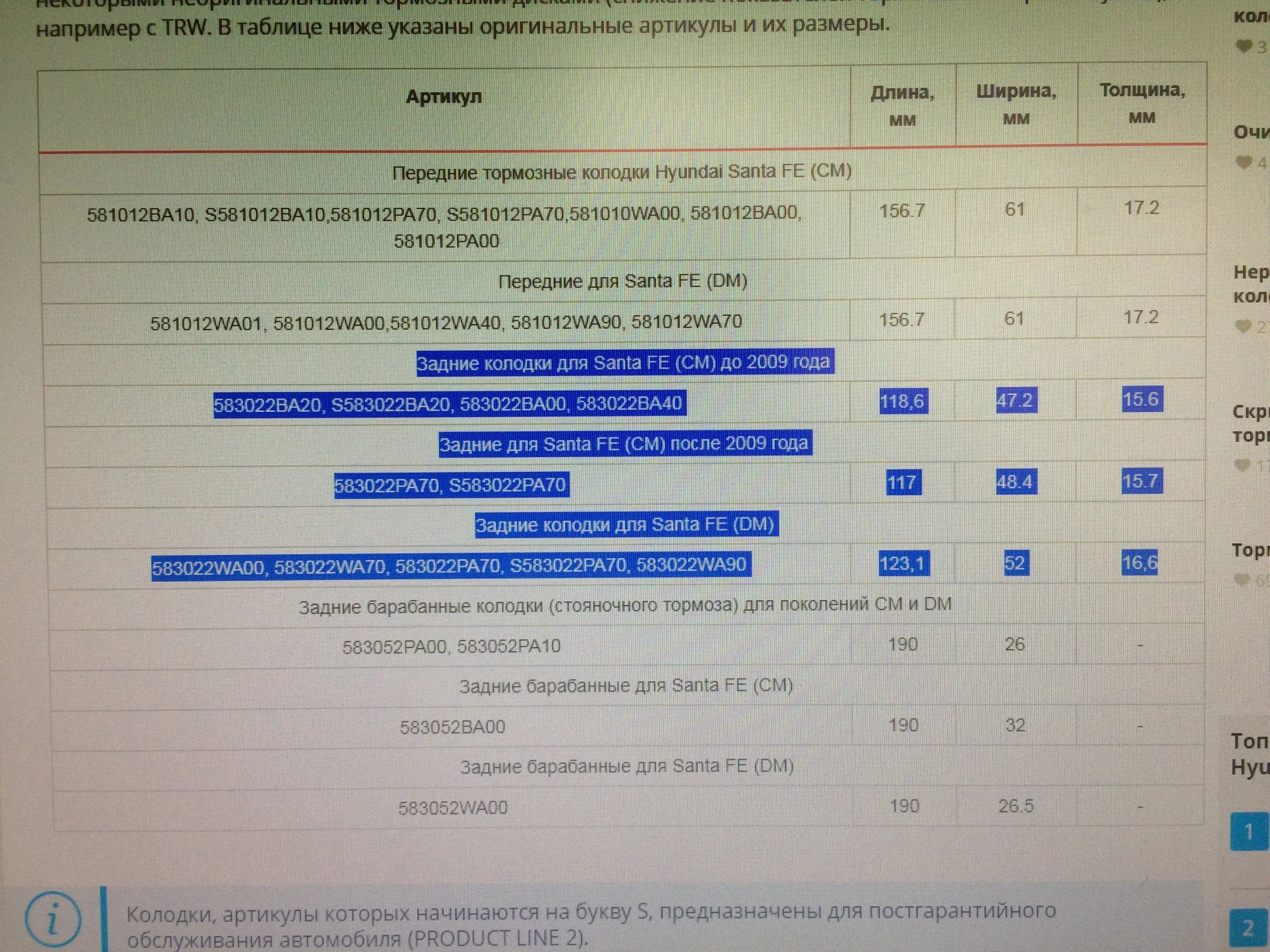

От т600 2.0т должны подходить, а они в свою очередь вроде как от санта фе в предыдущем поколении
если от санта фе то вот на драйве нашел артикул, судя по инфе с эксиста, на многие поколения и модификации
SP1247

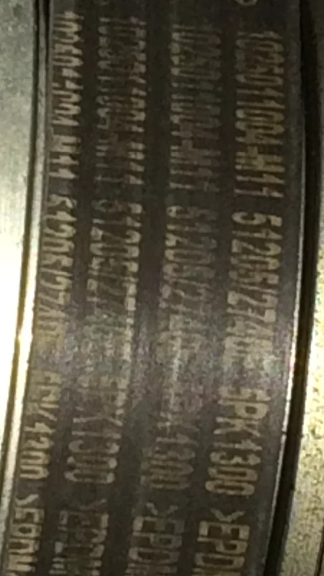

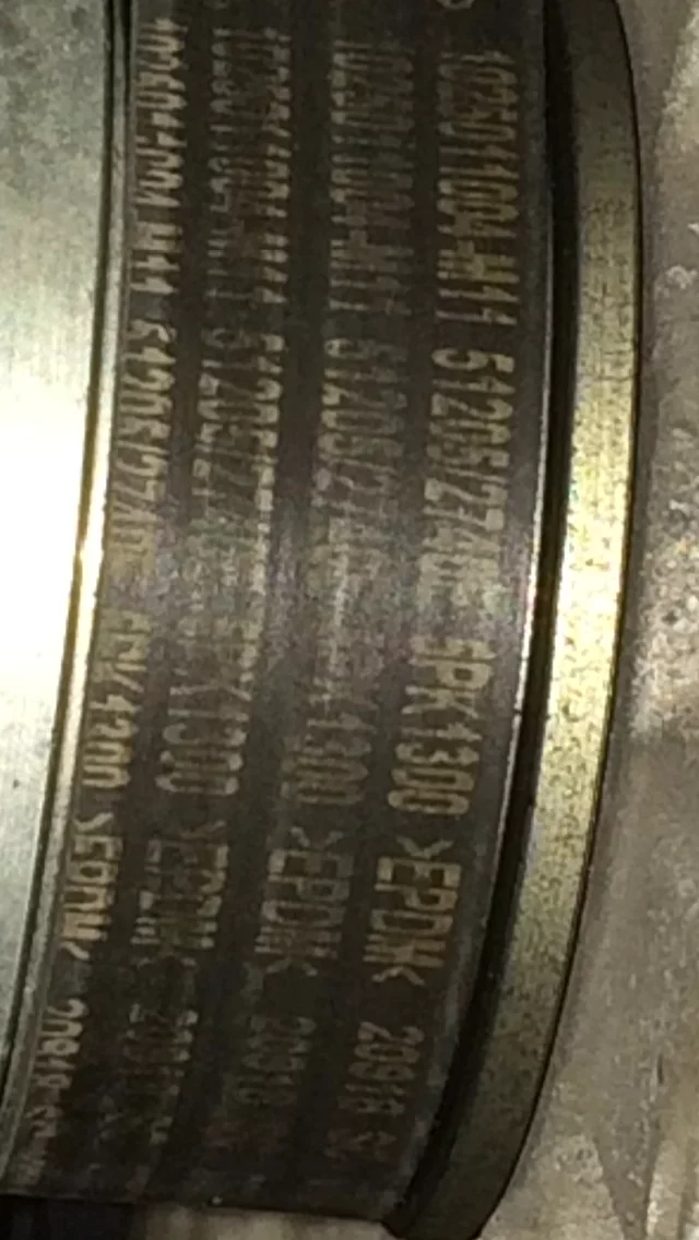

5РК1300 - наш ремень генератора. Натягивается генератором. Сила натяжения - свободно повернул на 90 градусов в поперечине рукой.

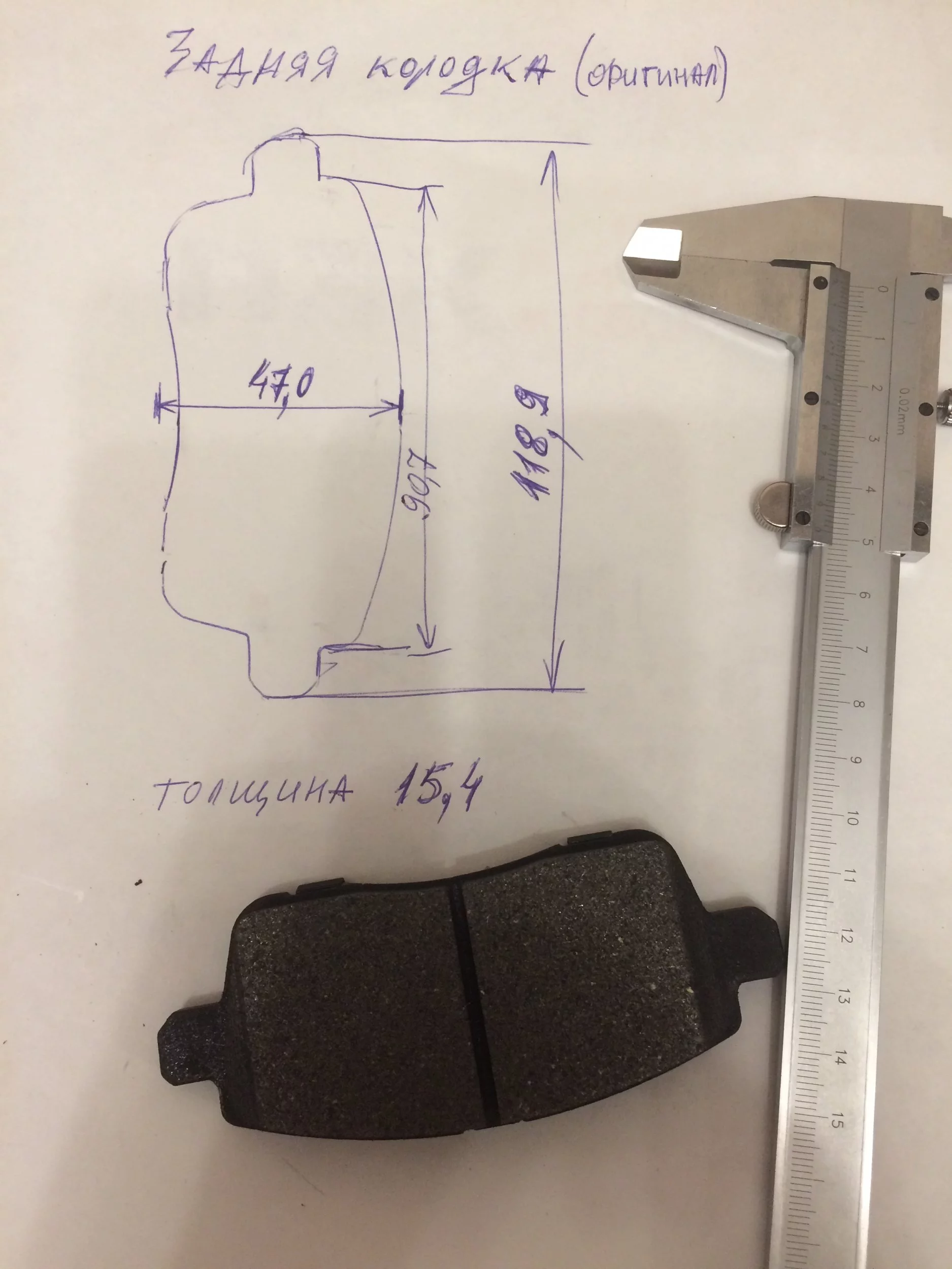

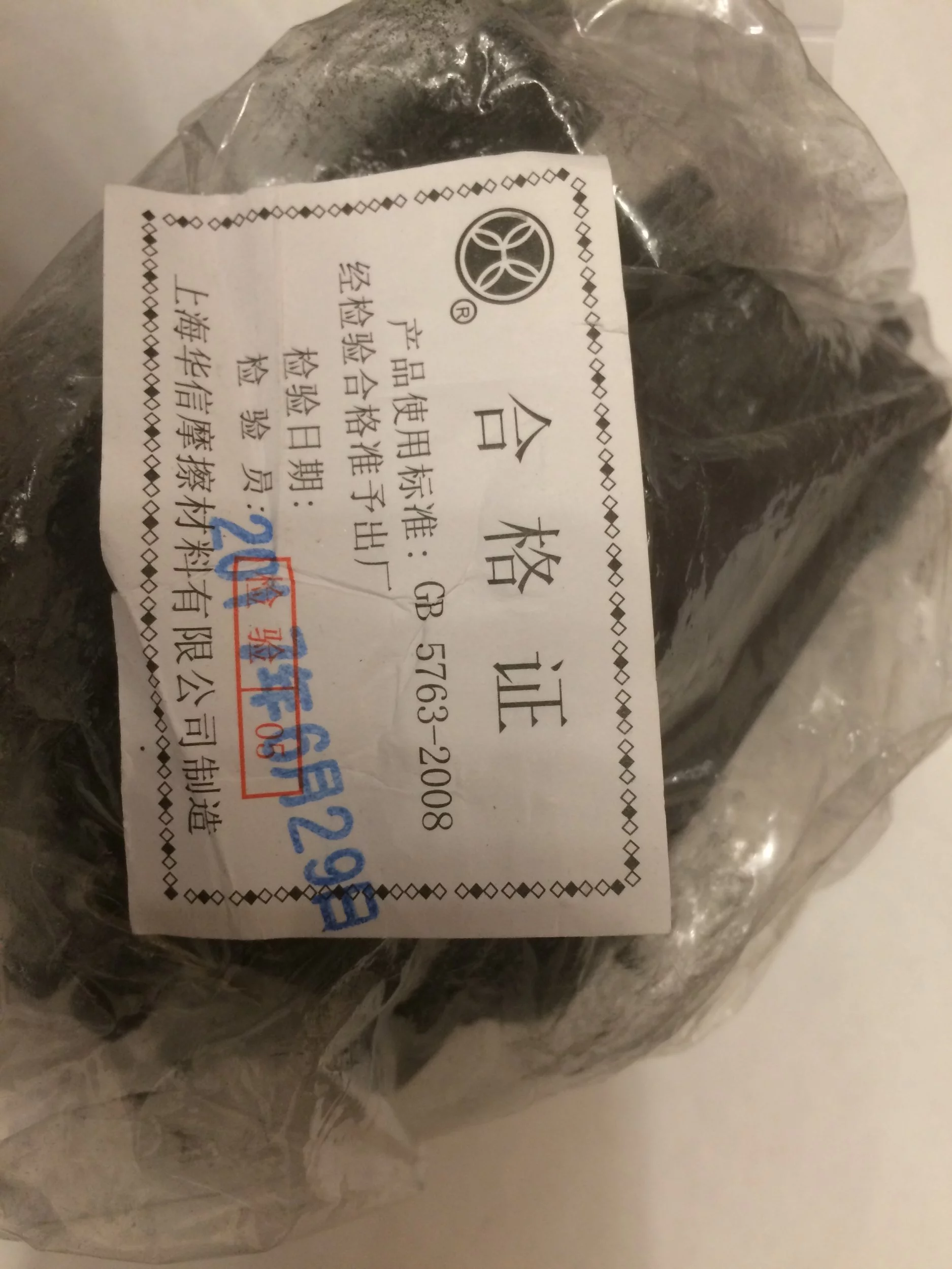

Задние колодки приобрел у официалов. Скоро замена. Замерил. Табличка для сантафе на фото. Разводить вроде как надо вдвоём. Один подаёт напругу на фишку, другой после этого разводит цилиндр.

у меня задняя колодка 109мм на 45мм
у меня 109мм на 45мм
Замерил свою: 109/90/42. Решил в сервис съездить, ценник с заменой озвучили 1.5к. Колодки разные, на белорусскую сборку ( с 2мя ушками) на китайскую с одним. Поставили от рено.
