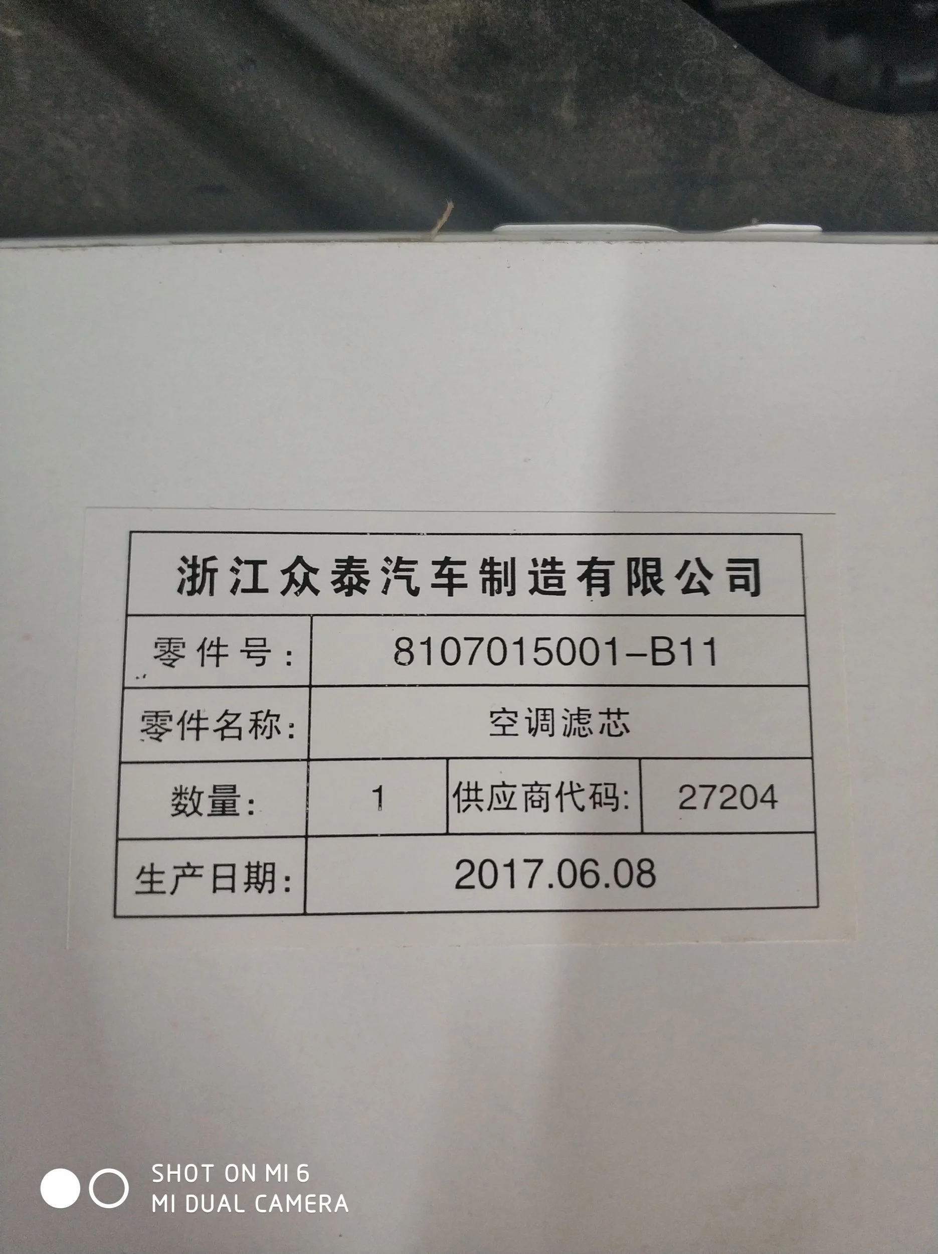

Салонный фильтр такой же как на Т600, арт.8107015001-B11
Аналог: Green filter IF0170

Если кому интересно.
Салонный фильтр
