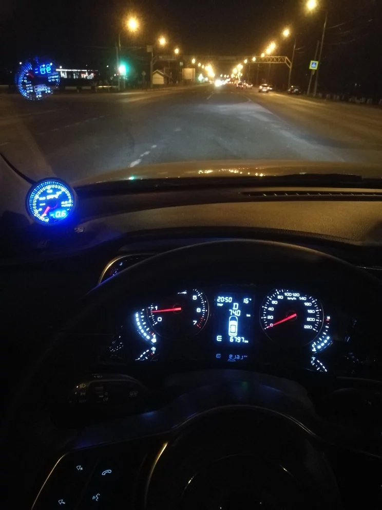

у меня еще стоит датчик давления, буст показывает. так вот иногда при резком старте он показывает 1,5 давление и пищит. и в этот момент блоуоф и стравливает. получается вестгейт у нас не особо корректно настроен.

при перепрошивки давление турбины не поднимается, следовательно так дует и на обычных движках. получается передув и вестгейт не стравливает. но это при резком ускорении и не всегда. а при плавном все хорошо. я так понял эта проблема досталась нам от T600

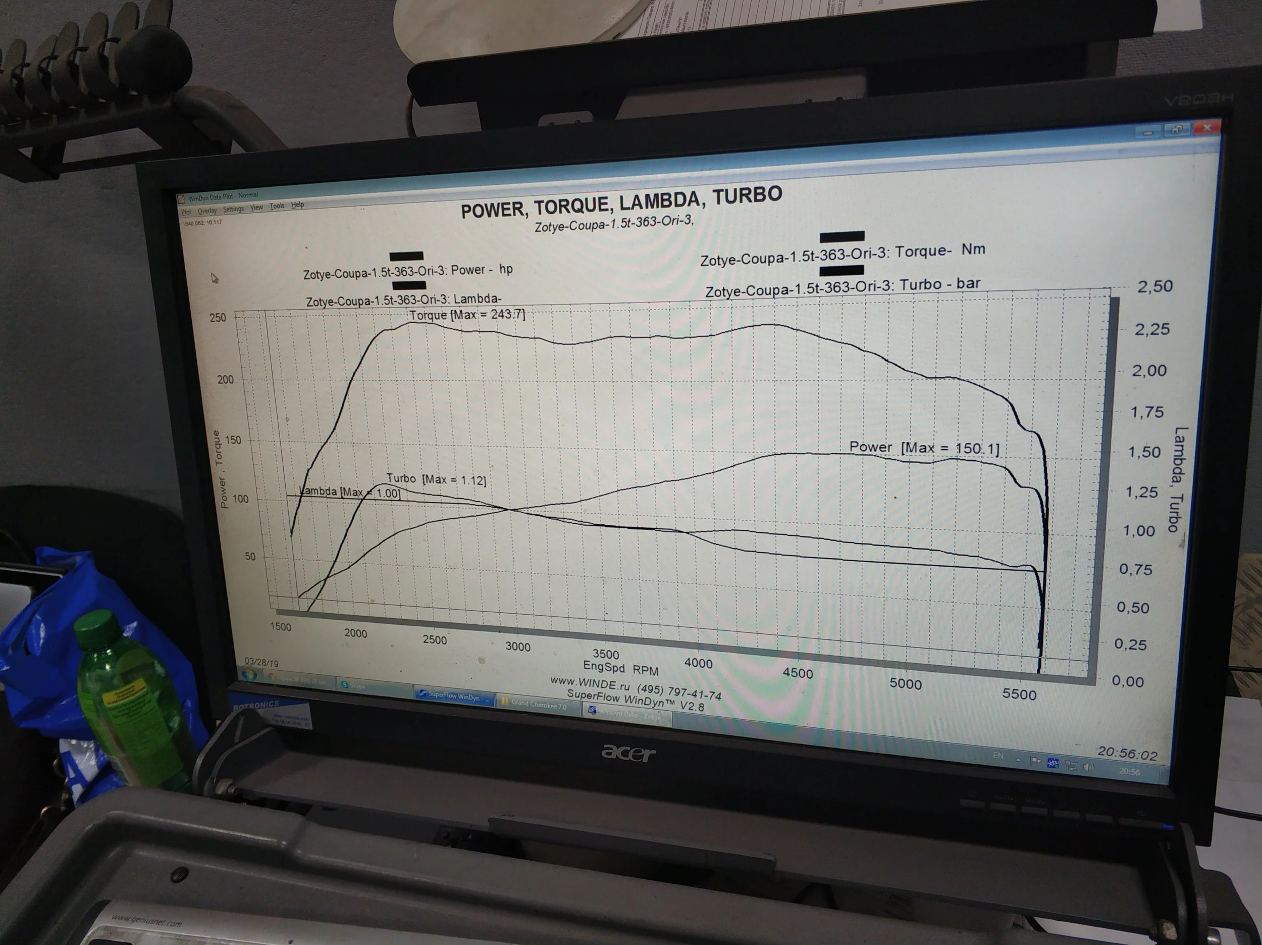

В стоке буст ниже. У тебя как то многовато дует в 1.5. у меня максимум 1.3 и то от этого вестгейт зачастую стравливает. Может датчик врёт мальца?

а ты с чего взял что у тебя 1,3 ? загоняли же машину на стенд тут на форуме писали и в стоке турбина дует 1. а 1,5 это на датчики выставлен максимум и когда при резком старте буст доходит до 1,5 датчик пищит. а так в простом движении 1 и дует.

Ну во-первых, загоняли мою машину и точно знаю о чем пишу) в стоке 1.1-1.15, с чипом ( а у нас он один и тот же как я понимаю) дует 1.3 - 1.35, но никогда не 1.5.С 1.5 она бы дала 350 момента и если бы в среднем дула 1, то было бы 200+ сил.

ну так ты пишешь что в стоке она 1,1. 1,5 это при резком старте и кратко временно. я резко нажимаю на газ, на датчике буста стоит ограничение 1,5 он показывает этот буст буквально на секунду и пищит. тут же блоуоф делает пшик и уже следующая секунда он дует 1. и едет дальше. он не постоянно дует 1,5.

Так и я имею в виду пиковые значения.

найду в Краснодаре стенд, тоже заеду на замер.
