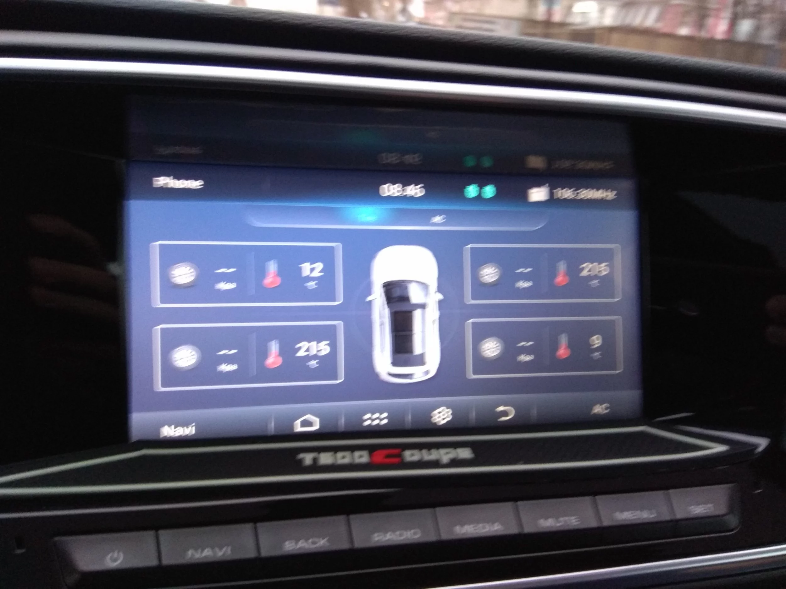

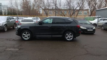

Вчера переобулся и поставил зимнюю резину на купленные ещё год назад диски, предчувствуя те же самые проблемы как у всех. Но выгрузив сегодня родные диски был удивлен поведением мультимедиа двигаясь на работу ничего при 40,60,80,110 никакой реакции писка нет. На обратном пути тоже самое, но не доезжая до дома примерно на скорости 80 пришлось резко ускориться и это предупреждение сработало, при движении 20 отключилось само. После заглушил машину и решили проверить ещё раз нифига писка нет, почему так пока не знаю. Если так и дальше будет то клоны заказывать не буду, так как в основном двигаюсь по городу 60-80.

Вчера переобулся и поставил зимнюю резину на купленные ещё год назад диски, предчувствуя те же самые проблемы как у всех, но выгрузив сегодня родные диски был удивлен поведением мультимедиа двигаясь на работу ничего при 40,60,80,110 никакой реакции писка нет. На обратном пути тоже самое, но не доезжая до дома примерно на скорости 80 пришлось резко ускориться и это предупреждение сработало, при движении 20 отключилось само. После заглушил машину и решили проверить ещё раз нифига писка нет, почему так пока не знаю. Если так и дальше будет то клоны заказывать не буду, так как в основном двигаюсь по городу 60-80.
Верные наблюдения, я уже и привык к пискам датчика, если на трассе то радио чуть громче и ничего не слышно, или притормаживаю до 20 км/ч. В общем , обойдусь до весны, на городских скоростях не пищит порой неделями.
