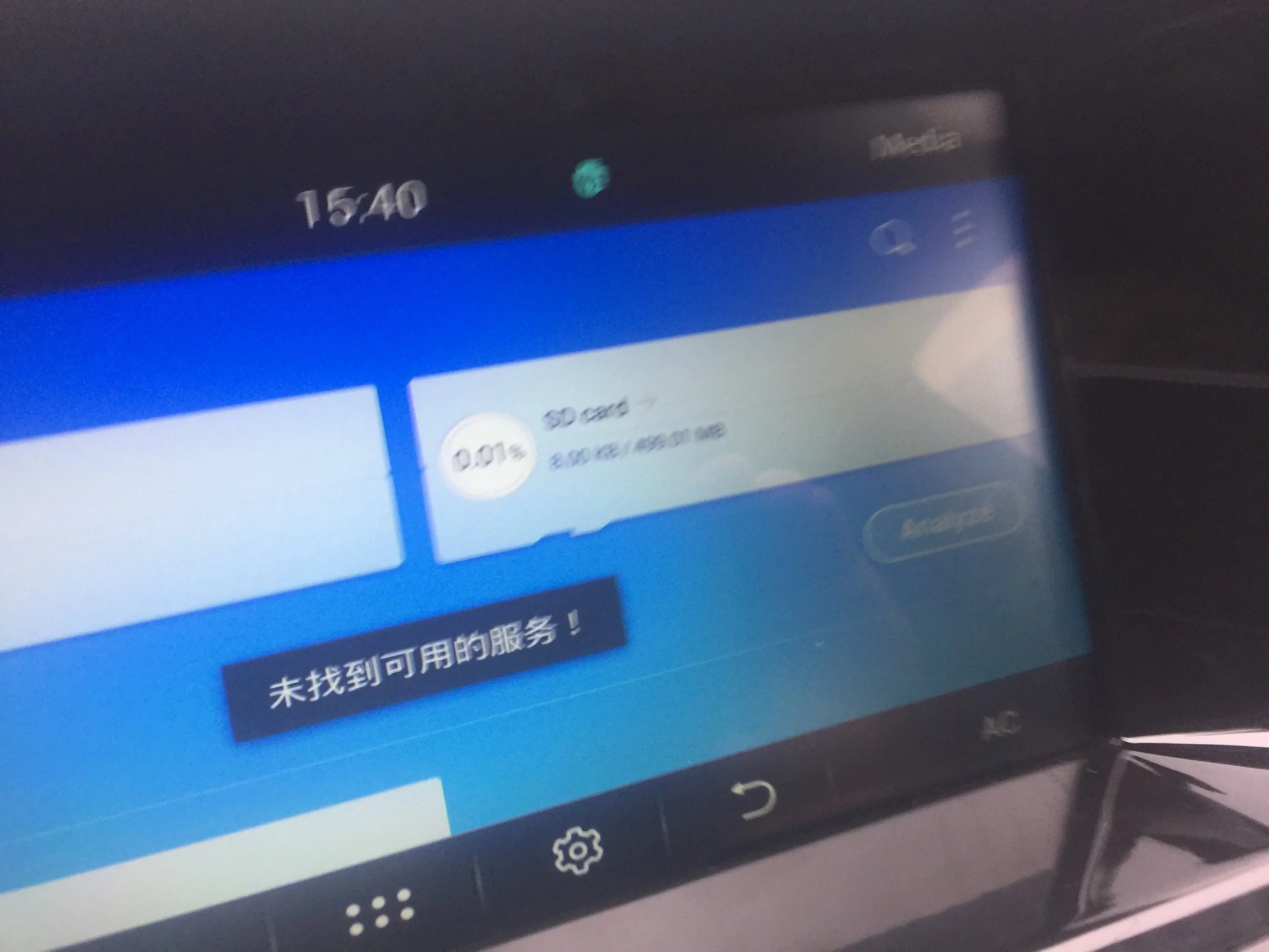

лишним по-моему было удаление китайского KM плеера,теперь при нажатии на кнопку медиа и переключении между типами медиа - пишет надпись на китайском
если играться с кнопкой медиа,иногда в медиа в правом верхнем углу можно увидеть иконку китайского КМ плеера(а он удален)

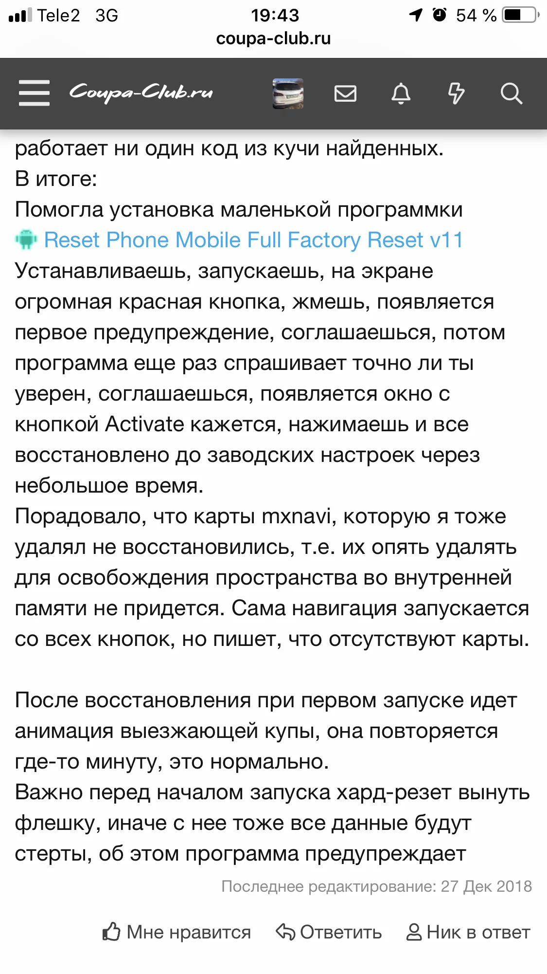

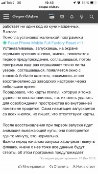

я на днях тоже снес этот плеер китайский, у меня также в правом углу только название вылетает этого плеера и надпись на китайском! ставил еще гугл плей и итоги решил подредактировать время. нажимаю на шестеренку чтобы в настройки попасть и немогу !!!! 5 секунд голый экран и вылетает! в чем может быть загвостка и как вы говорите можно вернуть прежние настройки?
нашел здесь решение этой проблемы) спасибо огромное за помощь людям поделившемся с методом!!!
Пожалуйста. Это что касается решения проблемы :)
А пропадают стандартные настройки не из-за установки гугл плей, а из-за удаления китайского приложения с иконкой в виде руля на белом фоне, я об этом где-то там же писал. Это приложение - китайский голосовой помощник и оно зашито в качестве последнего пункта стандартных настроек и если его удалить, то настройки видимо не находя приложение не могут запуститься.
