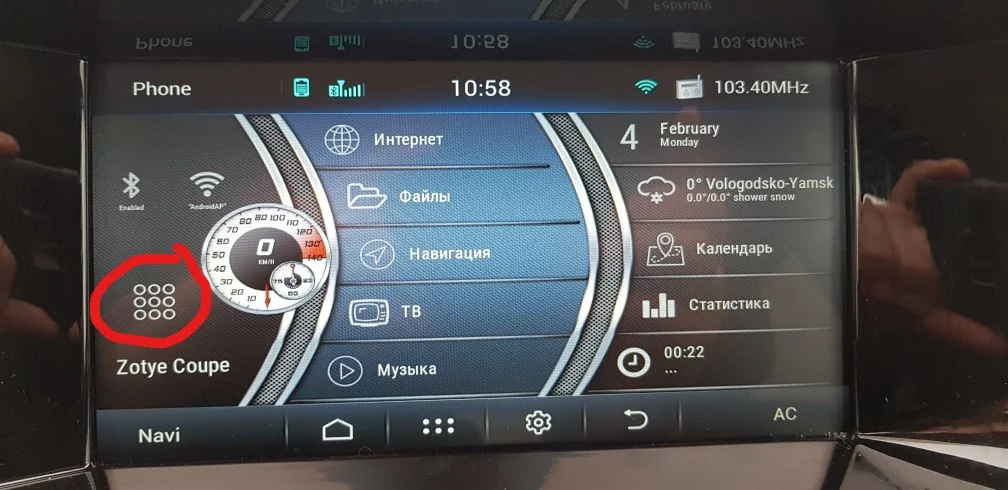

  1. Устанавливаем CarWebGuru с флешки (если еще не установлен), запускаем его. Ссылка на скачивание была выложена ранее в этой теме.
  2. На главном экране CarWebGuru нажимаем кнопку Apps (в зависимости от выбранного скина может находится в разных местах экрана)

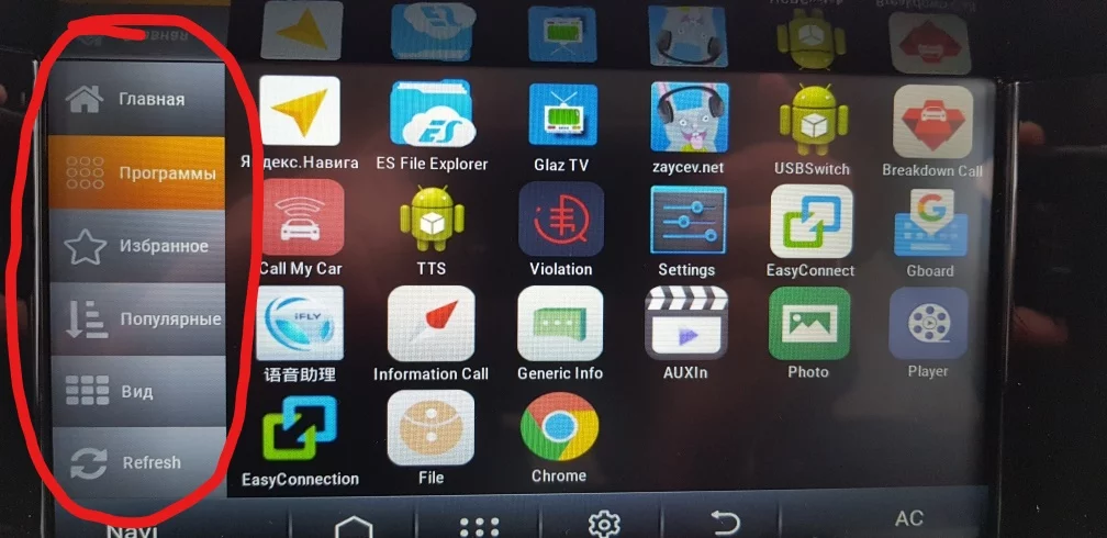

3. Открывается меню приложений (слева видно, что CarWebGuru на английском). Здесь нажимаем и держим ярлык Settings

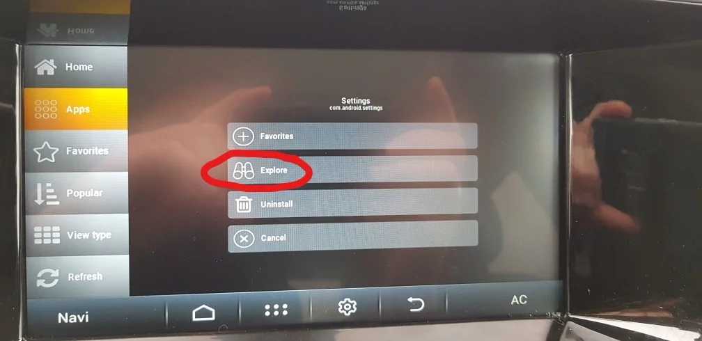

4. Открывается меню действий с ярлыком. Нажимаем Explore.

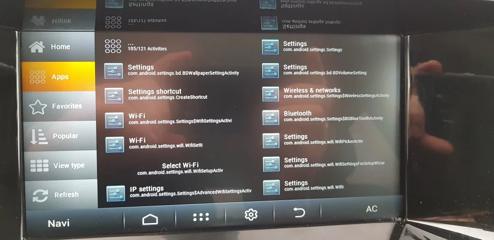

5. Появляется окно с разными стандартными настройками андроид (много экранов, прокручиваются вправо).

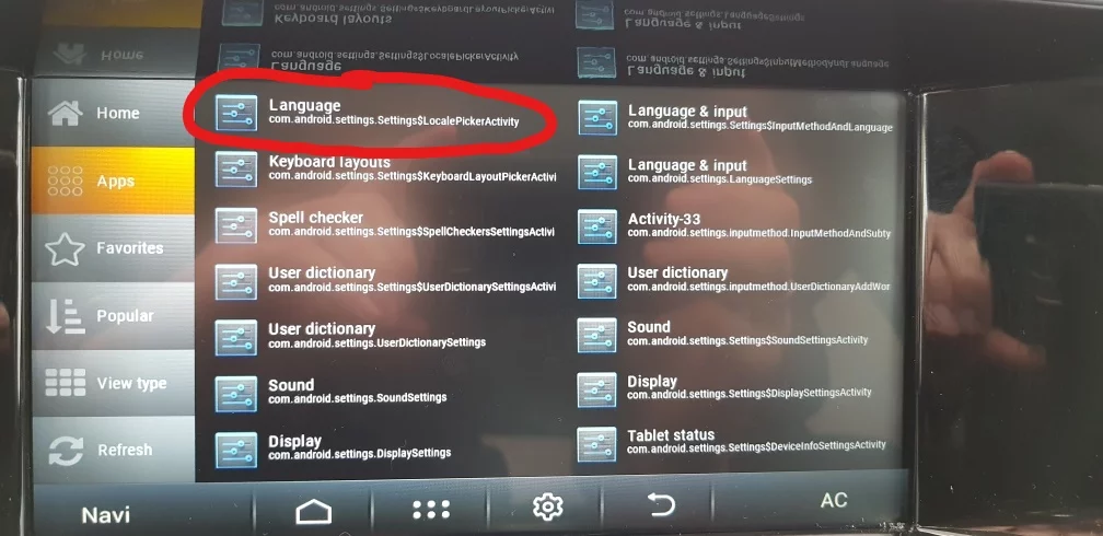

7. Видим список языков, листаем вниз (обращаю внимание - на букву R русского нет, листаем немного дальше вниз после R)
Посмотреть вложение 2388Посмотреть вложение 2389
8. Находим русский между болгарский и сербский. Нажимаем

9. Система андроид стала русской, включая все приложения, которые имеют поддержку русского языка.
Посмотреть вложение 2391Посмотреть вложение 2392
