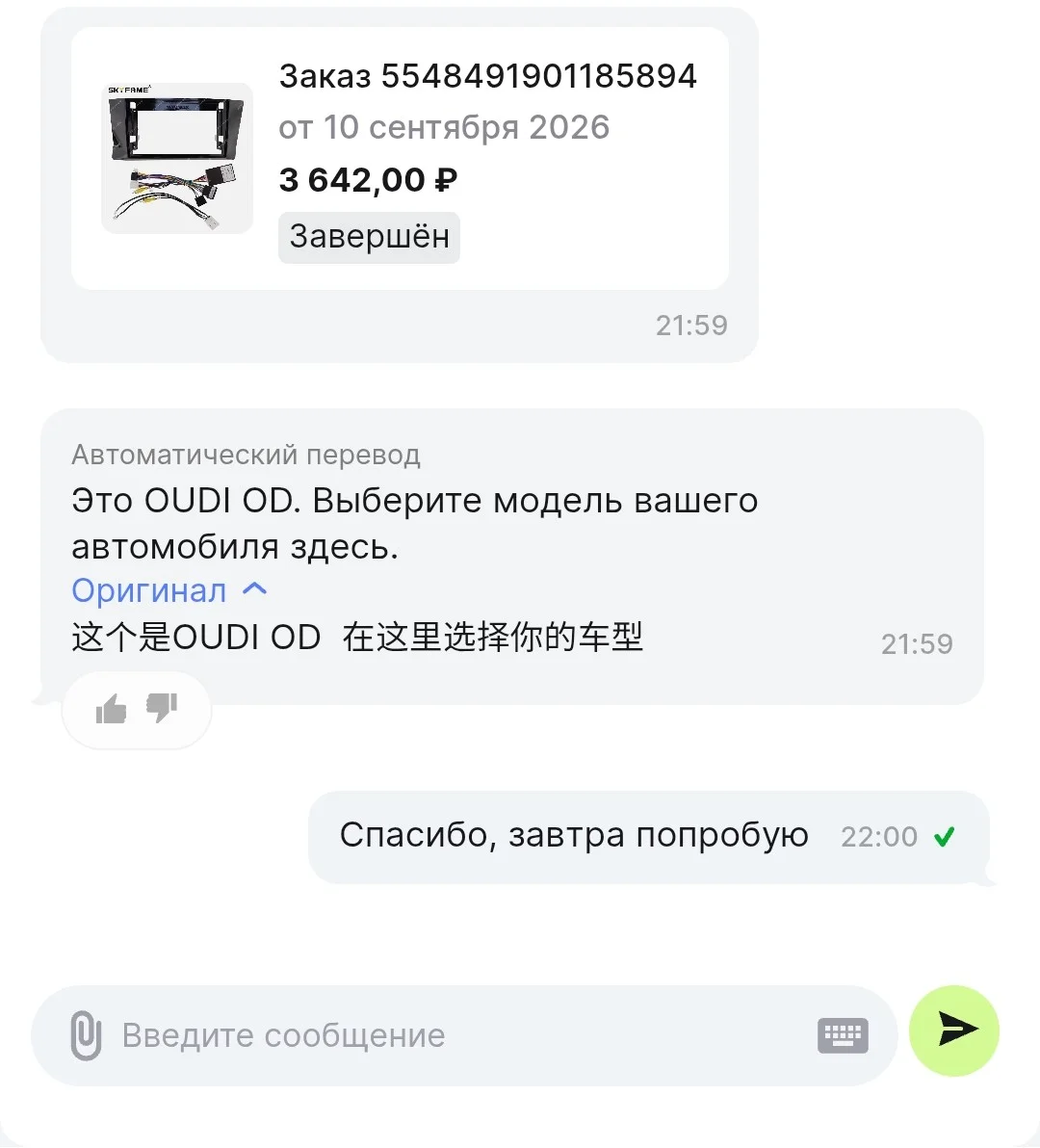

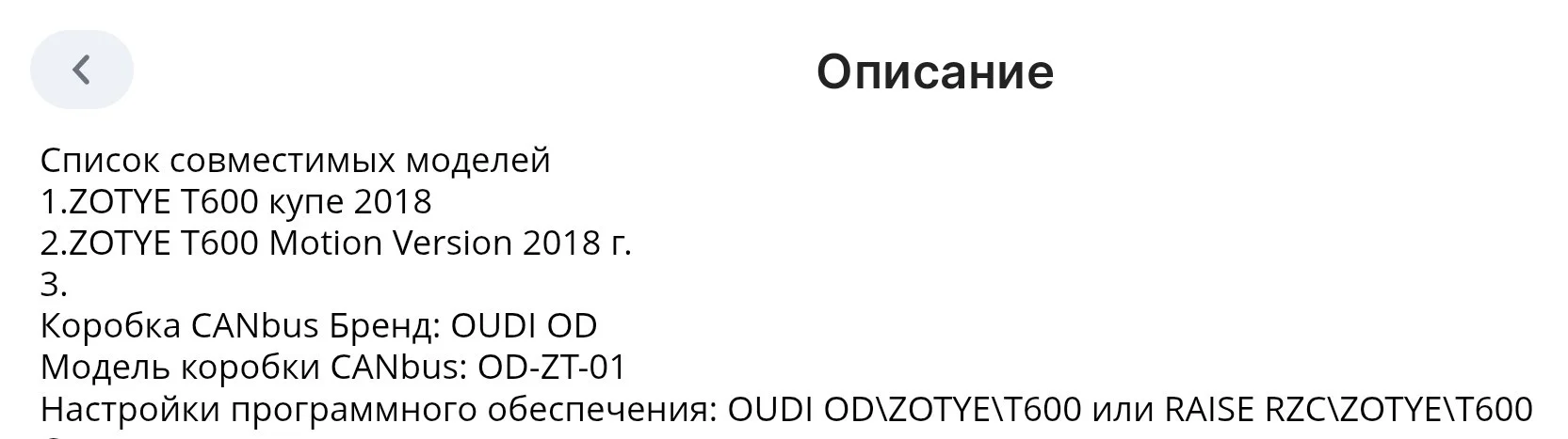

Задал вопрос продавцу адаптера магнитолы на Али про версию протокола Can-bus, получил такой ответ:
    45,1 KB · Просмотры: 12

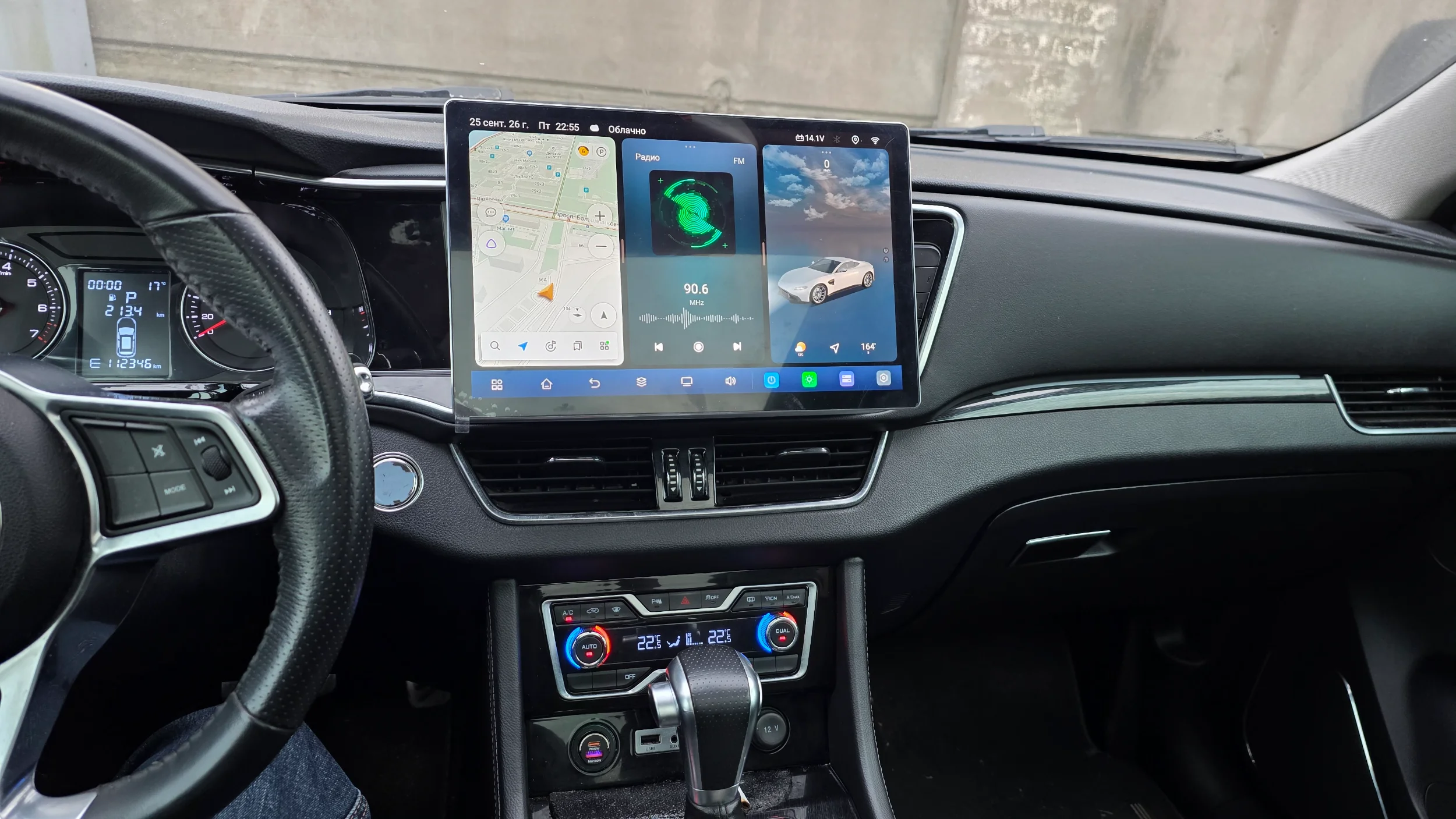

Установил
- магнитола Topway TS105 13 дюймов Qled 2K 6/128 (ссылка)

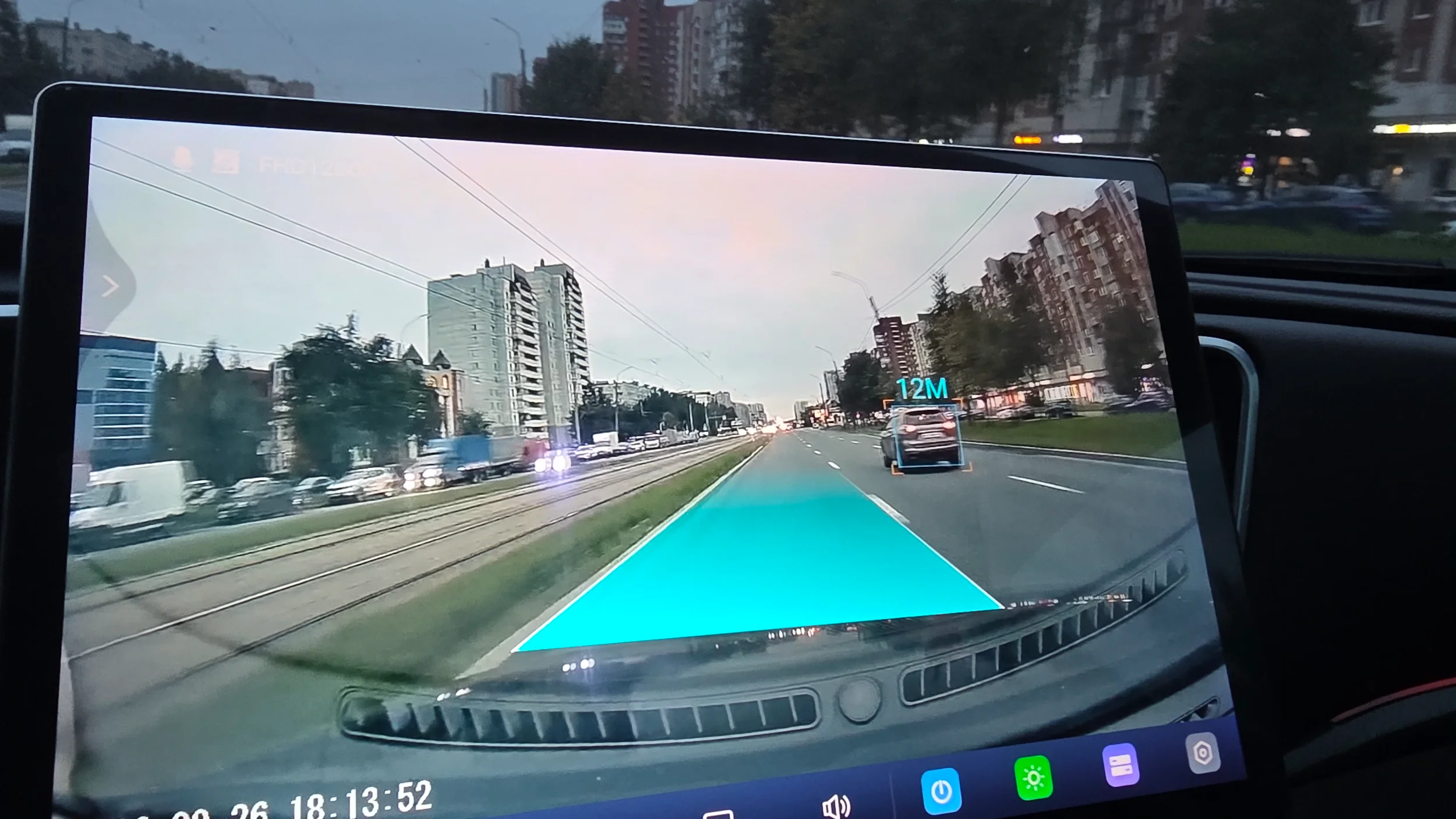

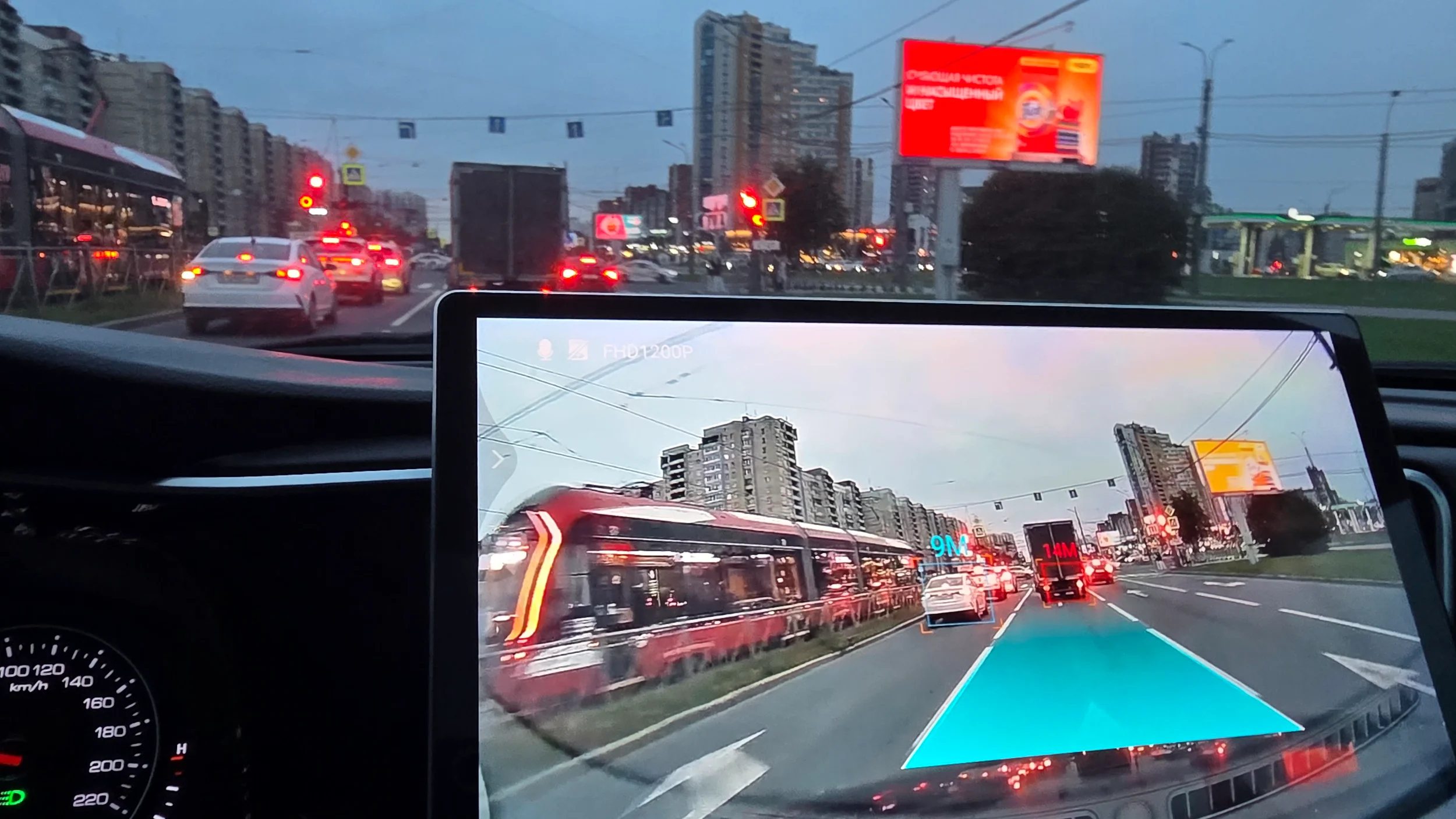

- видеорегистратор Topway DVR A9 2K (ссылка на Озон)
- камеру заднего вида T'eyes AHD Sony 1080p (ссылка на Озон)
- симкарта Yota полный безлимит на интернет и 400 минут звонков 500 руб./мес. (оформил в салоне Мегафон)

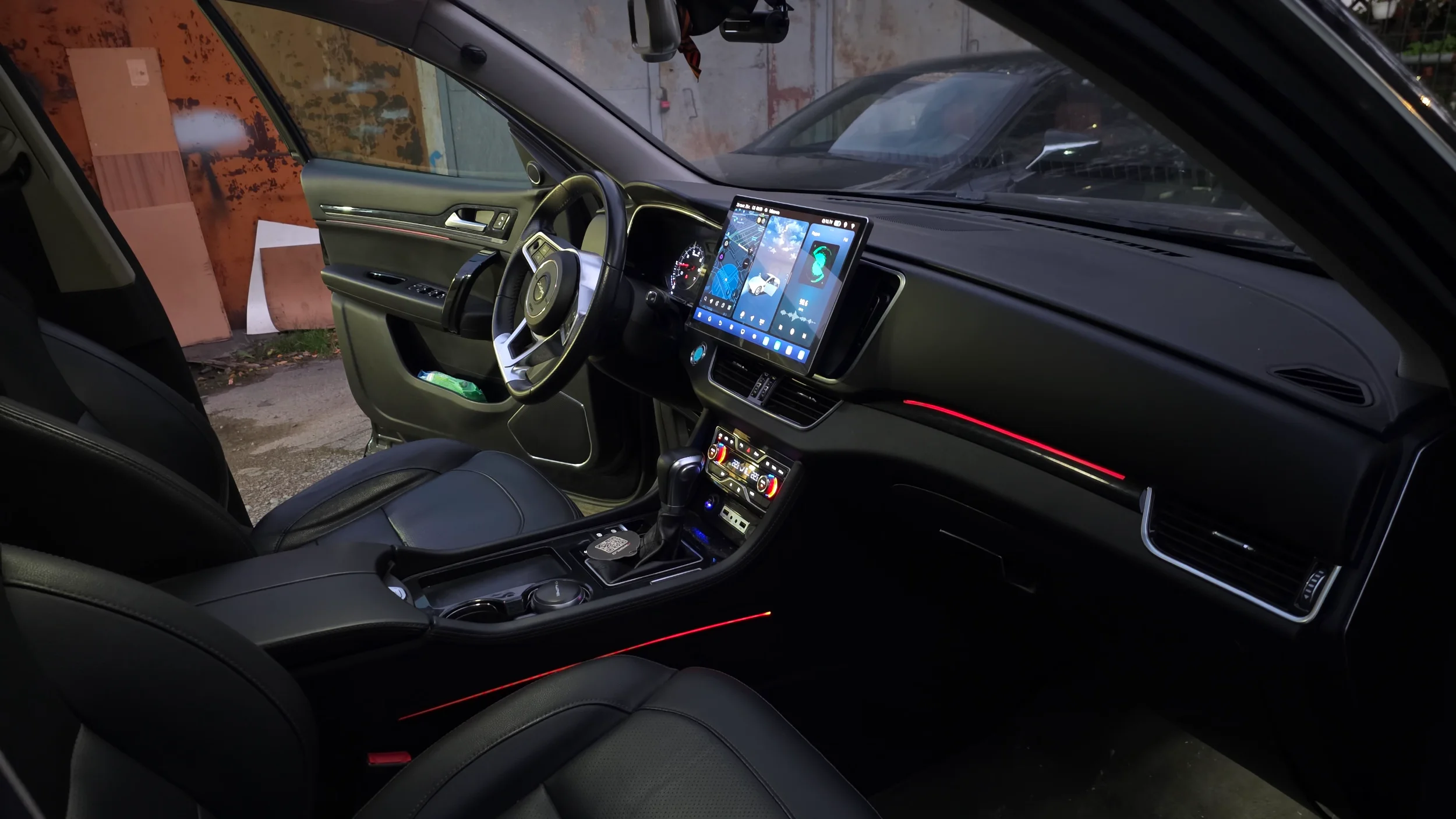

Шикарный мафон, все летает, звук отличный.

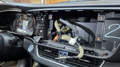

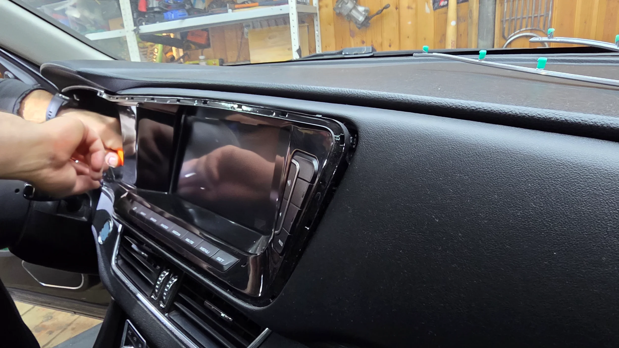

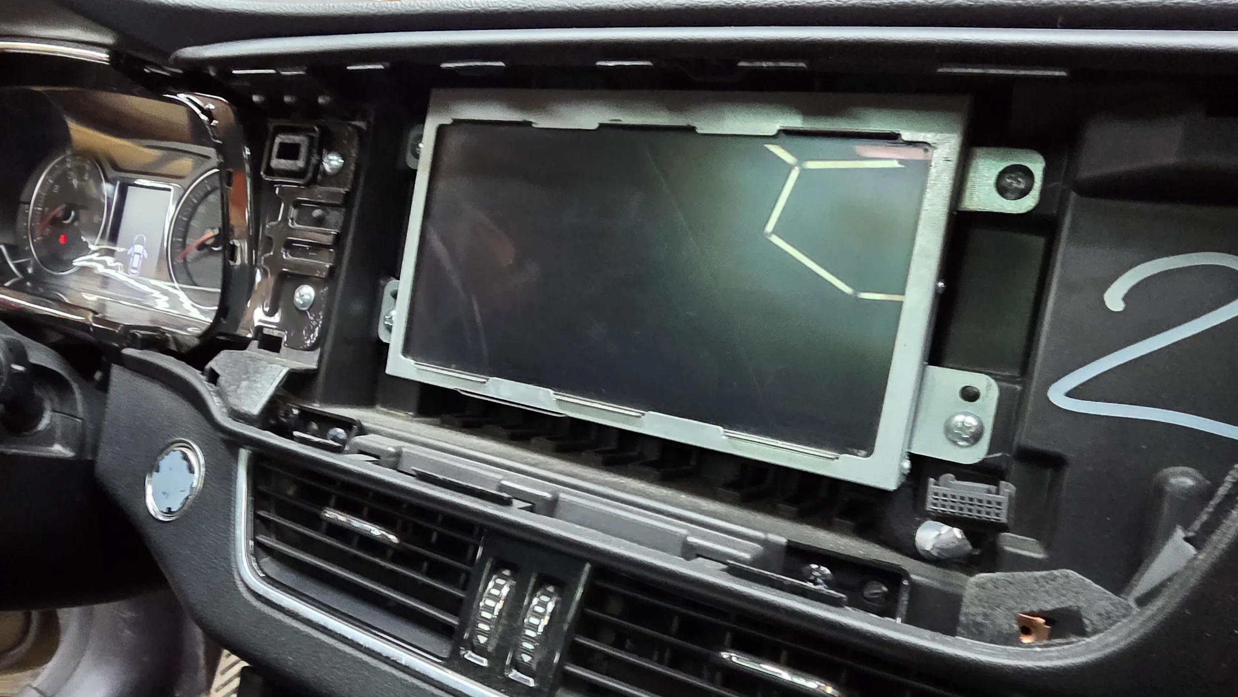

Мафон имеет свою дополнительную регулировочную рамку для регулировки экрана по высоте в трех положениях, регулировочная рамка вставляется в 9 дюймовый адаптер купленный ранее с проводами. Себе установил по высоте кажется в среднее положение., щас не помню точно.
При снятии родной рамки серебристый кант из рамки выдергивать не надо :) (думал, что под ним доступ к защелкам, поэтому ногтем поддел кант и выдернул его из рамки), рамка вынимается пластиковым съемником вместе с серебристым кантом.

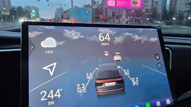

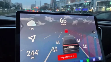

- Парктроники штатные работают (6 - 8 фото)

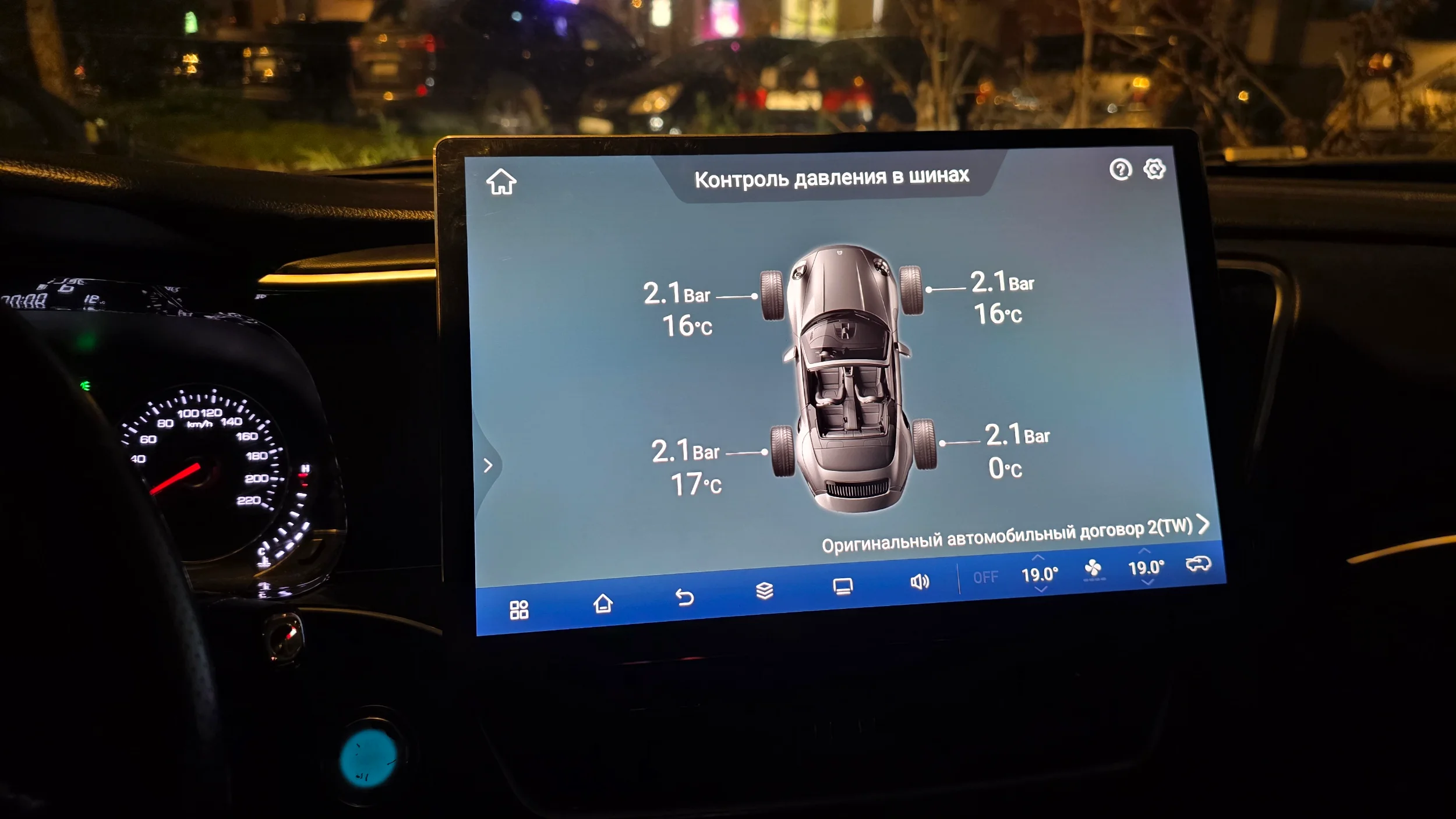

- Датчики давления в шинах штатные работают (В магнитоле topway скачивается из их встроенного маркета приложение для датчиков давления и в настройках выбирается "Оригинальный автомобильный договор 2 (TW)", надпись видна на экране магнитолы на 8-ом фото под изображением машины).

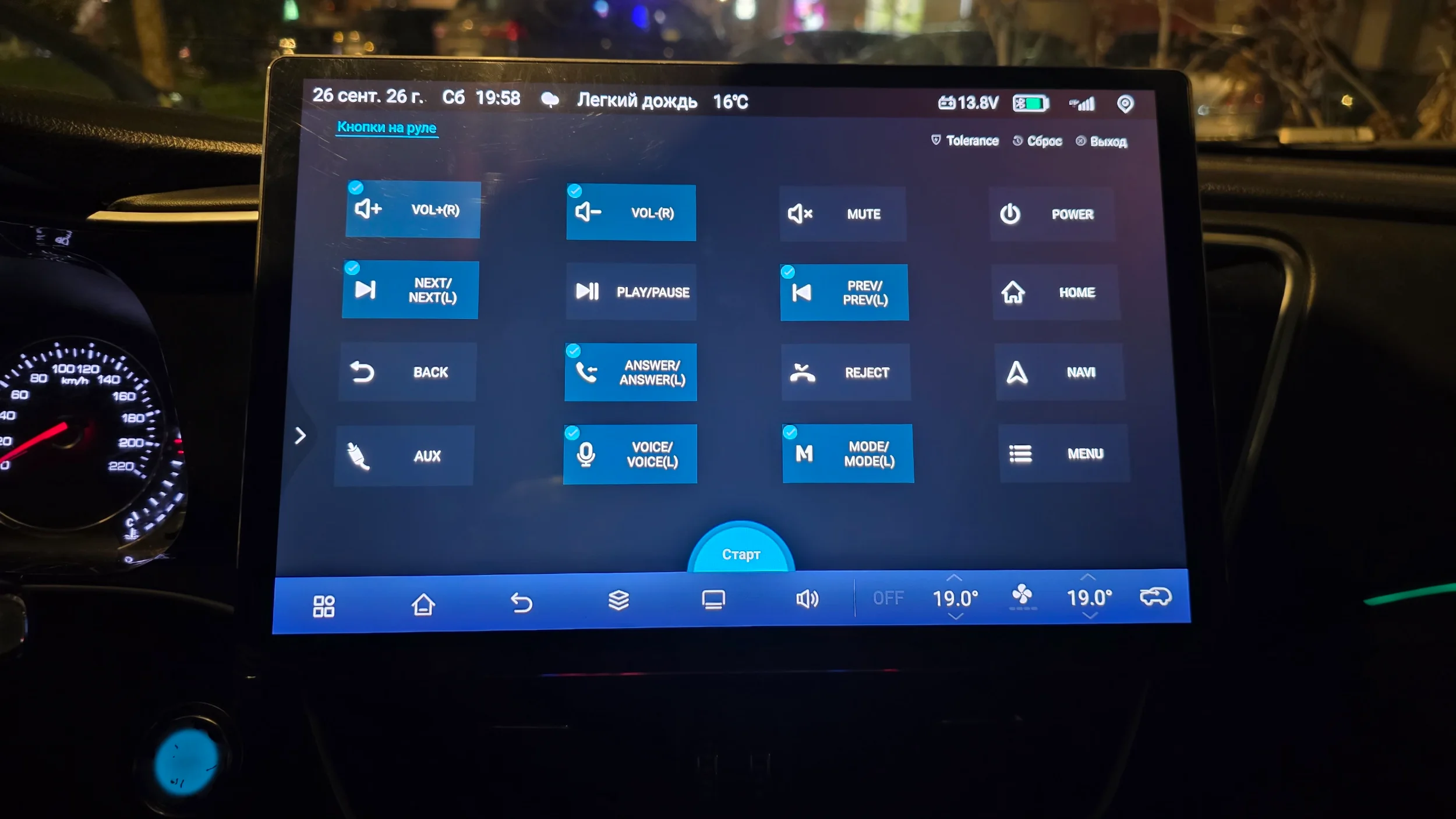

- Кнопки на руле работают (после выбора canbus и настройки кнопок в меню настроек магнитолы)
- Отображение климата на экране условно работает (точного соответствия пока не подобрал).

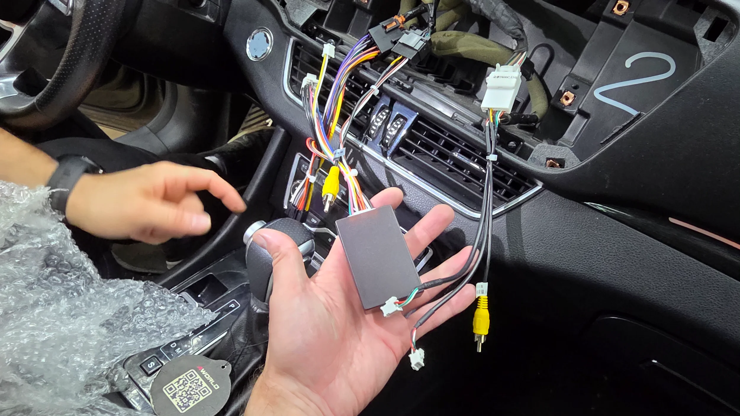

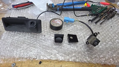

- Штатная камера тоже работает, ее надо подключать к желтому колокольчику, который справа на 14-м фото с двумя разъемами usb (4 и 6 pin) и в настройках магнитолы выбрать штатную камеру (не помню точно, то ли PAL то ли NTSC). Качество картинки штатной камеры и так было не особо, а на таком экране тем более, поэтому поставил новую камеру.
Новую камеру подключать в желтый колокольчик, который слева на 14-м фото, в настройках магнитолы выбрать параметры камеры (в моем случае выбрать 1080p 25fps).

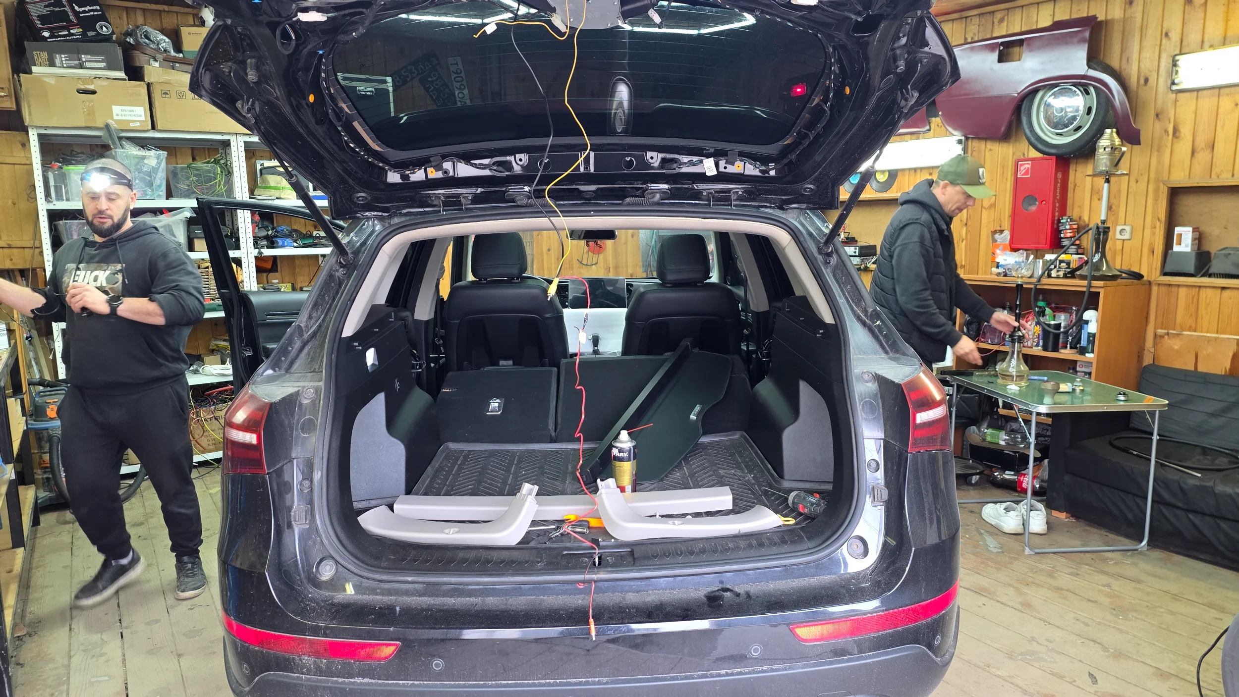

Новую камеру заднего вида установил в штатное место штатной камеры (на фото камера еще не закреплена, а просто вложена, если ее вложить полностью стекло полностью выходит через отверстие как положено).
Камеру взял с креплением "шпилька" т.к. с креплением"бабочка" камера висит как сопля, сразу видно колхоз.
В итоге под шпильку кузов сверлить не пришлось, вынули штатную камеру из корпуса кнопки открывания багажника, разобрали корпус новой камеры, вынули ее из своего корпуса и поставили в штатное место корпуса кнопки открывания багажника, зафиксировали камеру в штатном месте и дополнительно залили свободное пространство вокруг камеры хорошим горячим клеем (потом если что, можно будет горячий клей выковырять и заменить камеру).
Несколько раз пришлось камеру прихватывать каплями горячего клея в штатном месте, ставить на машину и проверять наклон и горизонт, можно было сделать проще, если бы сразу догадались в первую примерку без прихватывания клеем выровнять камеру и поставить белым маркером метки на наружной стороне пластика штатного места и корпуса камеры.

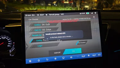

Canbus box.

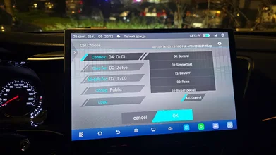

Разделы в которых нужно выбирать протокол canbus в настройках магнитолы указаны на крайнем фото.
Выбираем поставщика протокола OUDI либо RAISE и там ищем Zotye и потом выбираем модель.
Протокол, который выбрал для себя, показан на 9 и 10 фото.
В разделе OUDI всего два варианта Z500 и T700, В разделе RAISE штук 7 разных моделей, включая T600, Купы среди них тоже нет.
Выбирать T600 в данном случае не обязательно, можно выбрать любую модель из Зоти, какая больше понравится.
Поскольку на наклейке на самом канбоксе написано для T600C/T700, выбрал в итоге T700, хотя и все остальные и в разделе OUDI и в разделе RAISE тоже перепробовал.

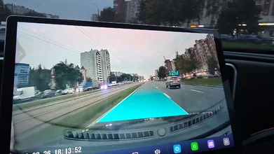

Установил Topway TS105 13 дюймов, видеорегистратор А9 (1200p) с ADAS и камеру заднего вида T'eyes AHD Sony
Мафон имеет свою дополнительную регулировочную рамку для регулировки экрана по высоте в трех положениях, регулировочная рамка вставляется в 9 дюймовый адаптер купленный ранее с проводами. Себе установил по высоте не помню точно, но кажется в среднее положение.
Ставил у установщика магнитол.
При снятии родной рамки серебристый кант из рамки выдергивать не надо :) (думал, что под ним доступ к защелкам, поэтому ногтем поддел кант и выдернул его из рамки), рамка отлично вынимается пластиковым съемником вместе с серебристым кантом.
- Датчики давления в шинах штатные работают (В магнитоле topway скачивается из их встроенного маркета приложение для датчиков давления и в настройках выбирается какой-то из двух пунктов с названием что-то типа Штатная система и типа того, просто потыкал разные пункты и нашел).
- Штатная камера тоже работает, ее надо подключать к желтому колокольчику, который справа на шестом фото с двумя разъемами usb (4 и 6 pin) и в настройках магнитолы выбрать штатную камеру (не помню точно, то ли PAL то ли NTSC). Качество картинки штатной камеры и там было не особо, а на таком экране тем более, поэтому поставил новую камеру.
Новую камеру подключать в желтый колокольчик, который слева на фото, в настройках магнитолы выбрать параметры камеры (в моем случае выбрать 1080p 25fps).
Canbus box.
Модель и параметры которые нужно выбрать в настройках магнитолы на крайнем фото.
Поскольку на наклейке на самом канбоксе написано для T600C/T700, выбрал в итоге T700, хотя и все остальные тоже перепробовал.
Само всплывающее окно климата на магнитоле отключил, толку от него особо нет, только экран зря перекрывает на 8 секунд, все равно управляю механическими кнопками,

Поздравляю! Сбылась мечта, мне ещё предстоит 🤔, у меня TS 18, отчет зачетный. Кнопки на руле работают? Как настраивал?
После выбора протокола Canbus и перезагрузки устройства надо в настройках магнитолы зайти в раздел Заводские настройки (код 123456 для Topway) и там найти пункт Настройка кнопок руля (кажется так называется).
