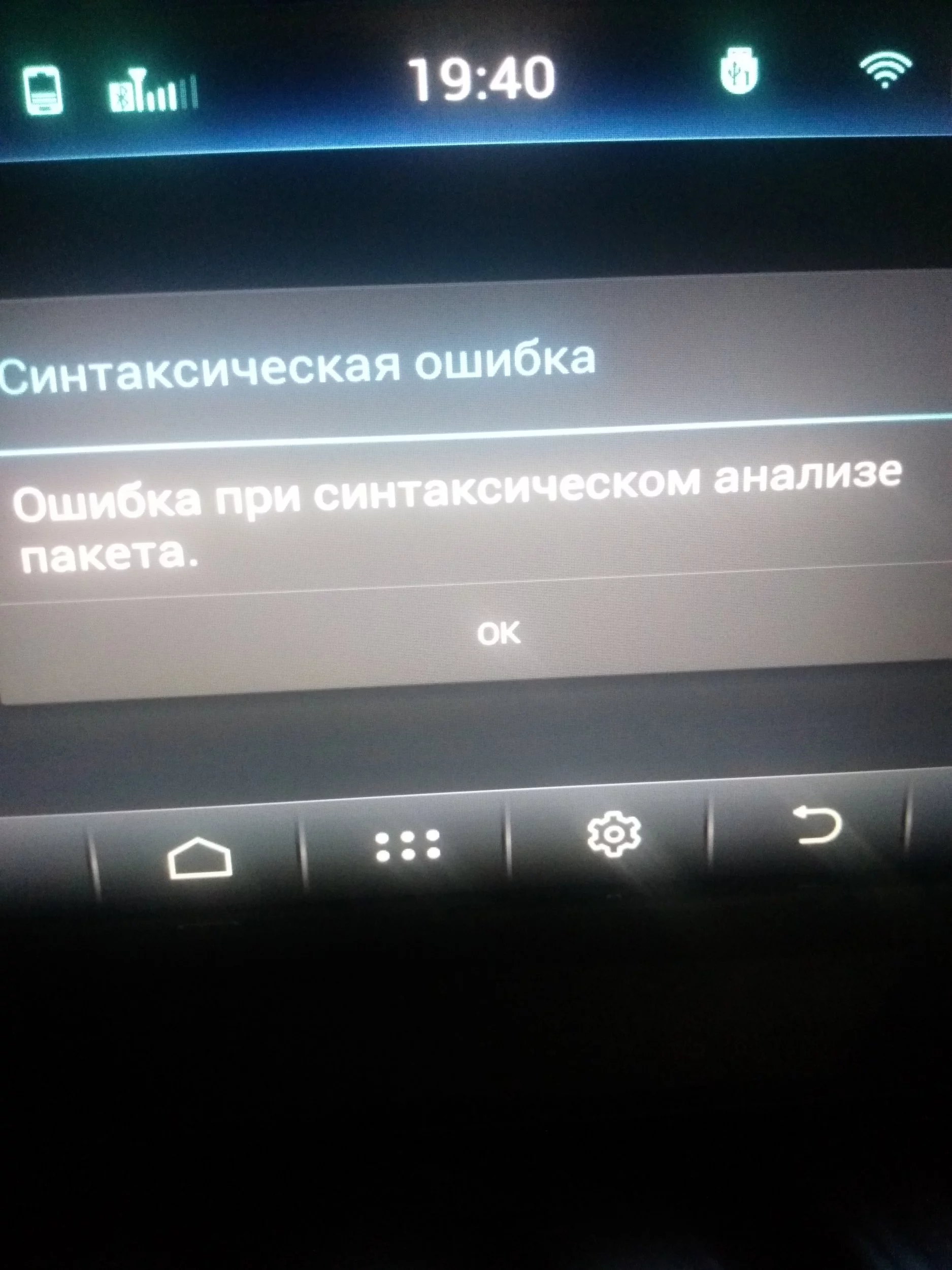

Добрый вечер, господа)не устанавливается chrome.Яндекс навигатор работает,сервисы гугл тоже.плай маркет не запустился,но это не беда)а вот chrome не могу установить.я и название сократил,и нифига((скиньте ссылку плиз какой качать надо
    296,3 KB · Просмотры: 408
нужно пробовать старые версии chrome .
Ссылка на скачивание Chrome для андроид 4.2.2

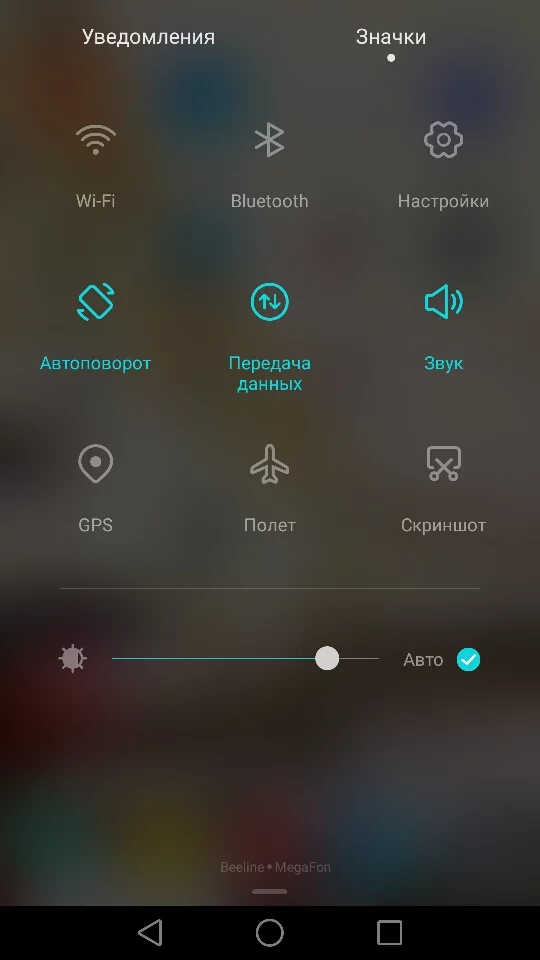

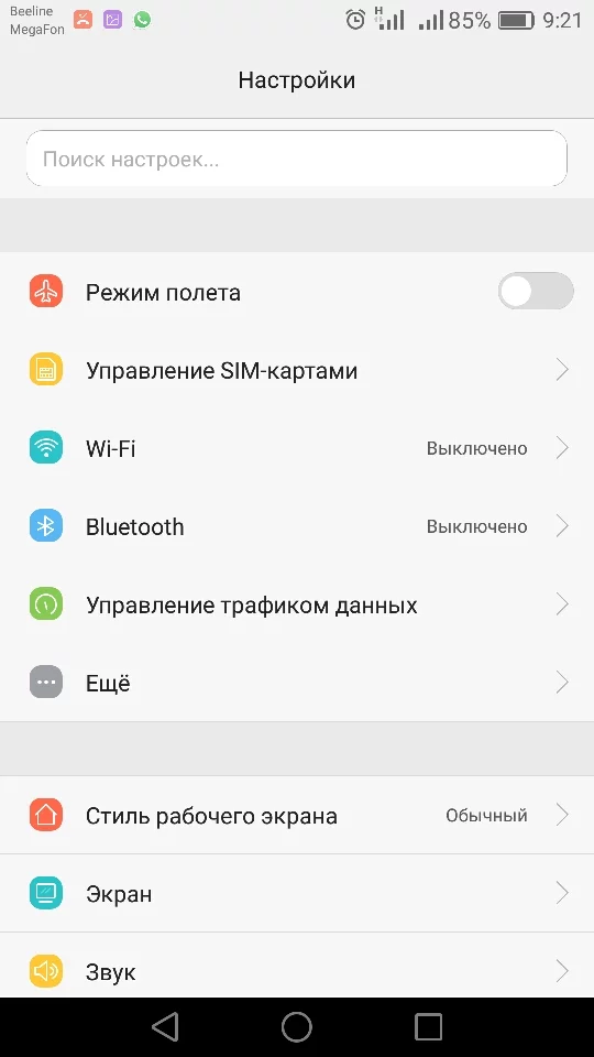

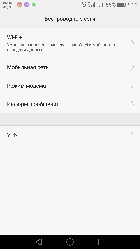

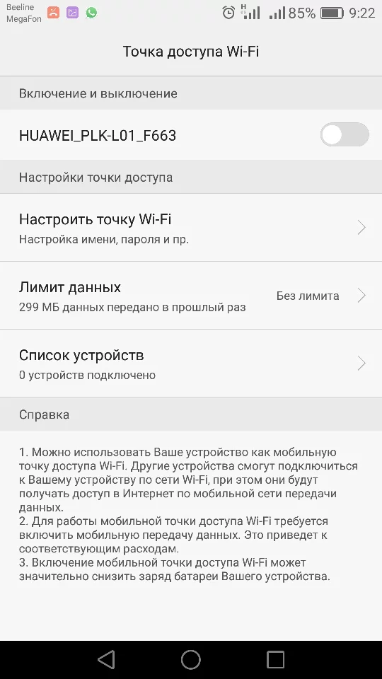

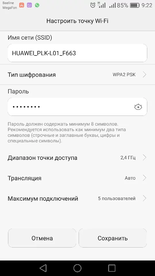

В этой теме было! подключаешь телефон по вайфай к ГУ (в телефоне режим модема включаешь) заходишь в яндекс навигатор и скачиваешь карты оффлайн. Потом пользуешься навигатором без инета.
а как в телефоне режим модема ключить
Сдвигаешь экран телефона вниз или находишь значек настройки
входишь в настройки
выбираешь еще..
режим модема
точка доступа Wi-Fi
Настроить точку (пароль..)
и включить режим
На ГУ включаешь Wi-Fi и ищешь свой телефон. Вводишь пароль.... и вуаля )

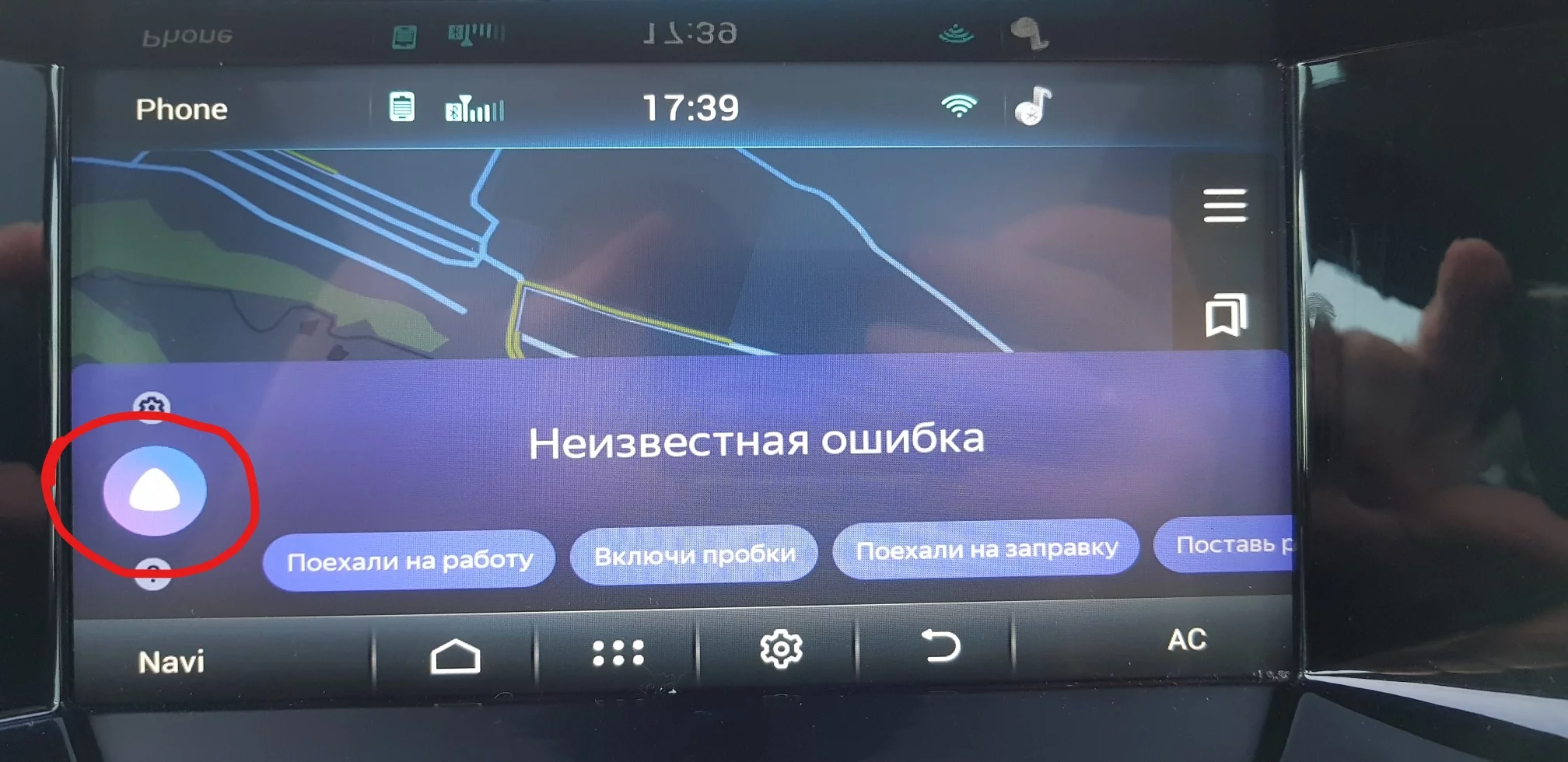

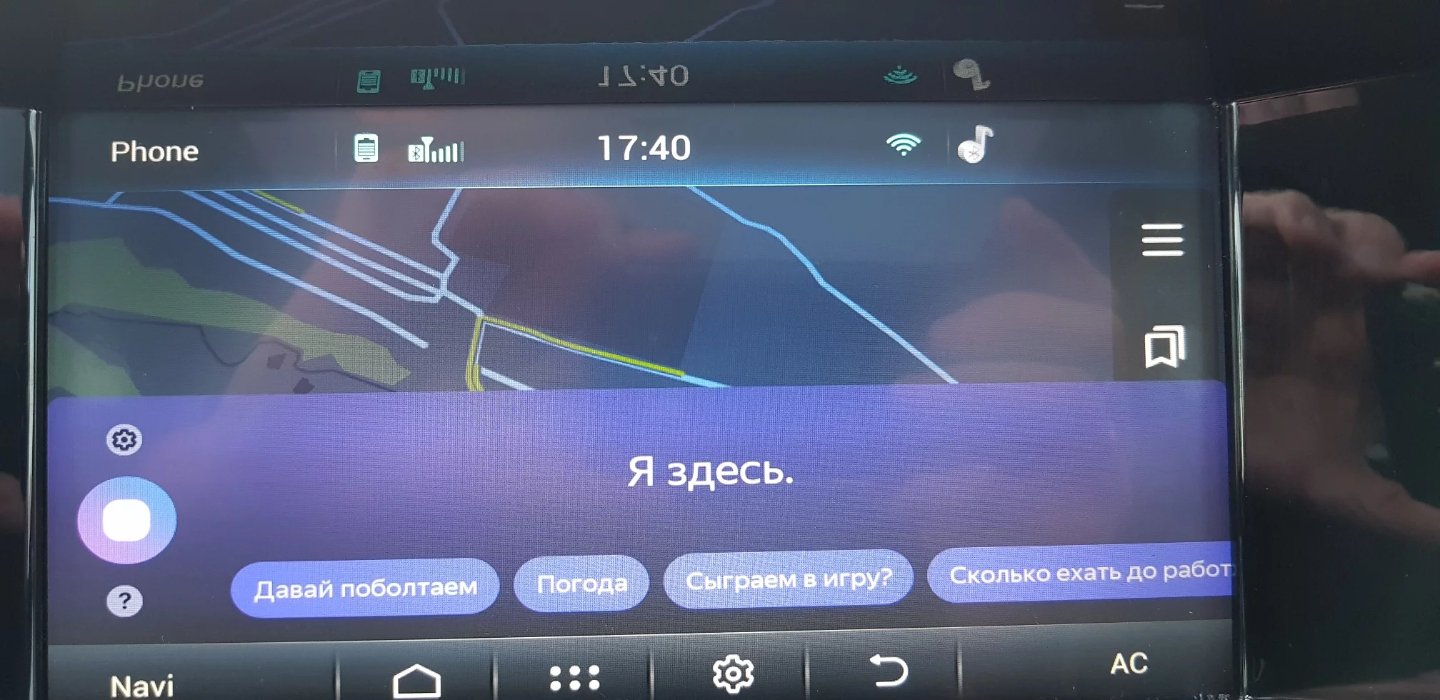

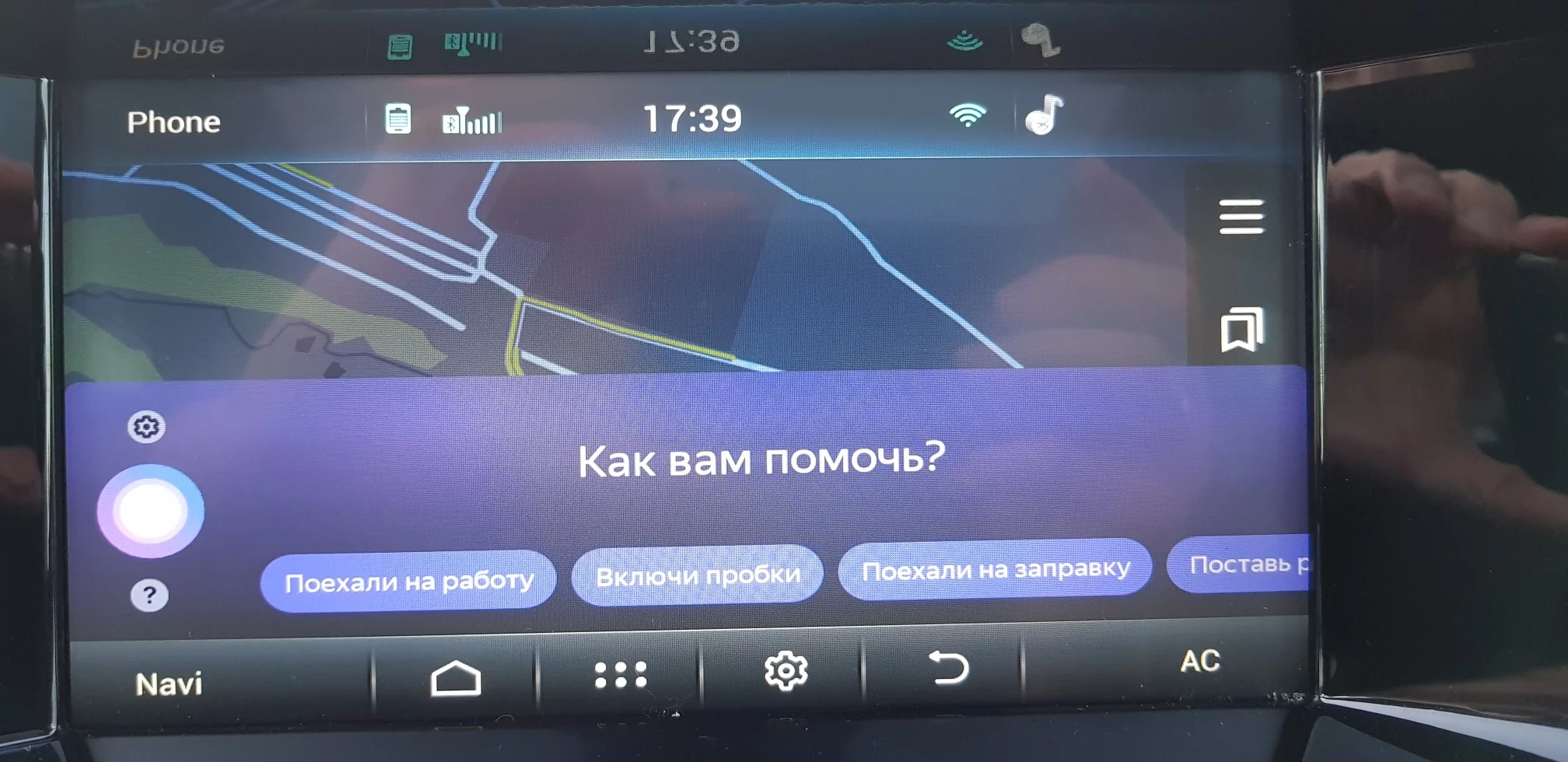

Тем у кого, проблемы с запуском Алисы.
У меня Алиса иногда запускается нормально, с голосовой команды Привет, Алиса, а иногда не запускается, приходилось несколько раз перезапускать сам яндекс.навигатор, тогда начинала работать.
Вчера методом тыка (в прямом смысле) выяснил, что "Алиса", оказывается. предпочитает когда пальчиком :)
Если при запуске Алисы (при нажатии на значек микрофон), выдает Неизвестная ошибка, то нужно многократно нажимать на кнопку активации Алисы, пока звук нажатия не изменится с пикающего на пиликающий.
Как только услышали, что звук изменился, можно общаться с Алисой.
Количество нажатий всегда разное, иногда трех нажатий хватает, а иногда надо раз 20 нажать в быстром темпе.
Такую активацию нужно производить единоразово при каждом новом запуске яндекс.навигатора, дальше Алиса работает нормально, за исключением голосовой команды Привет, Алиса (запускать Алису надо нажатием кнопки с микрофоном).
Проверьте на своих устройствах, может поможет.
