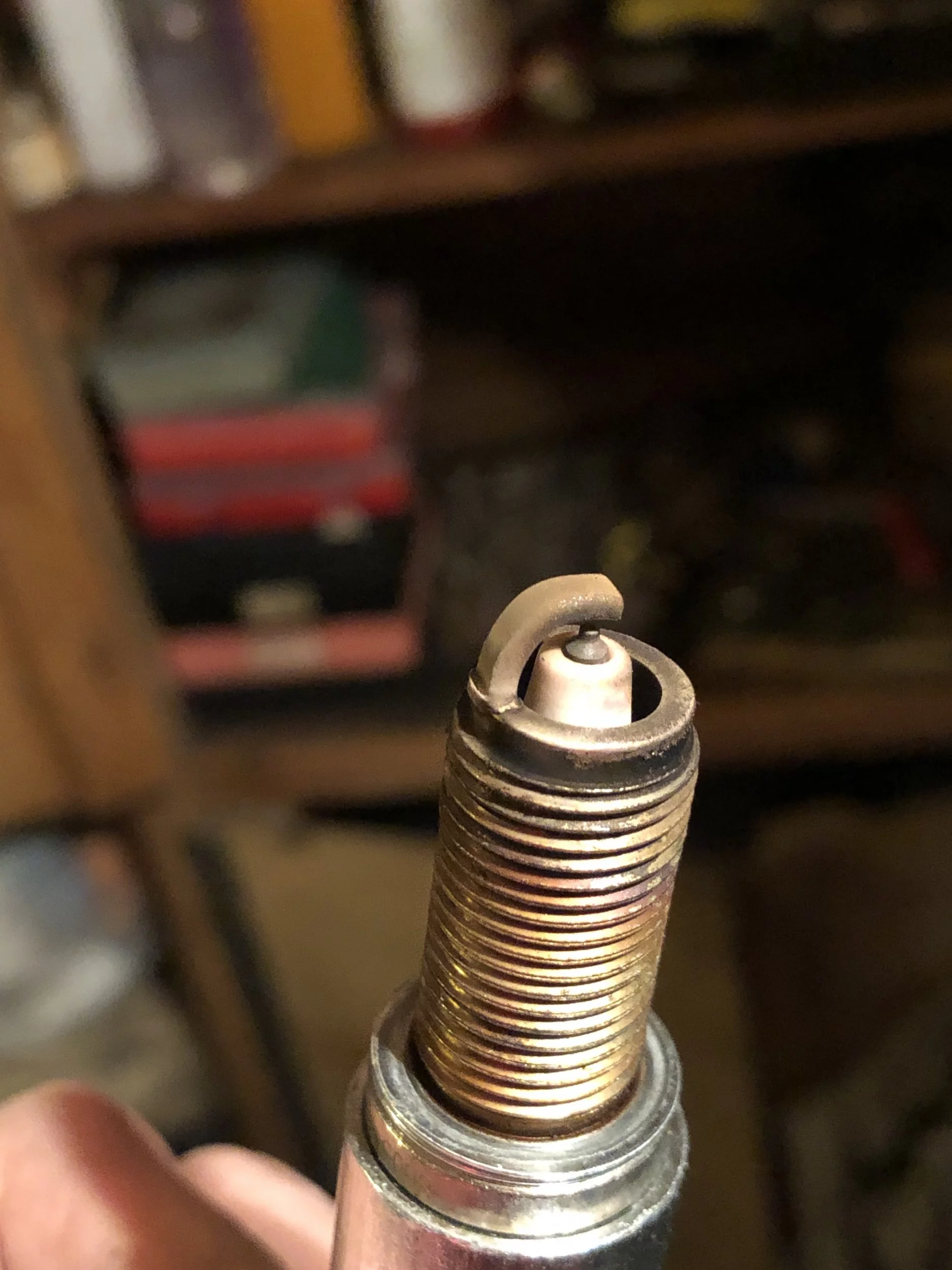

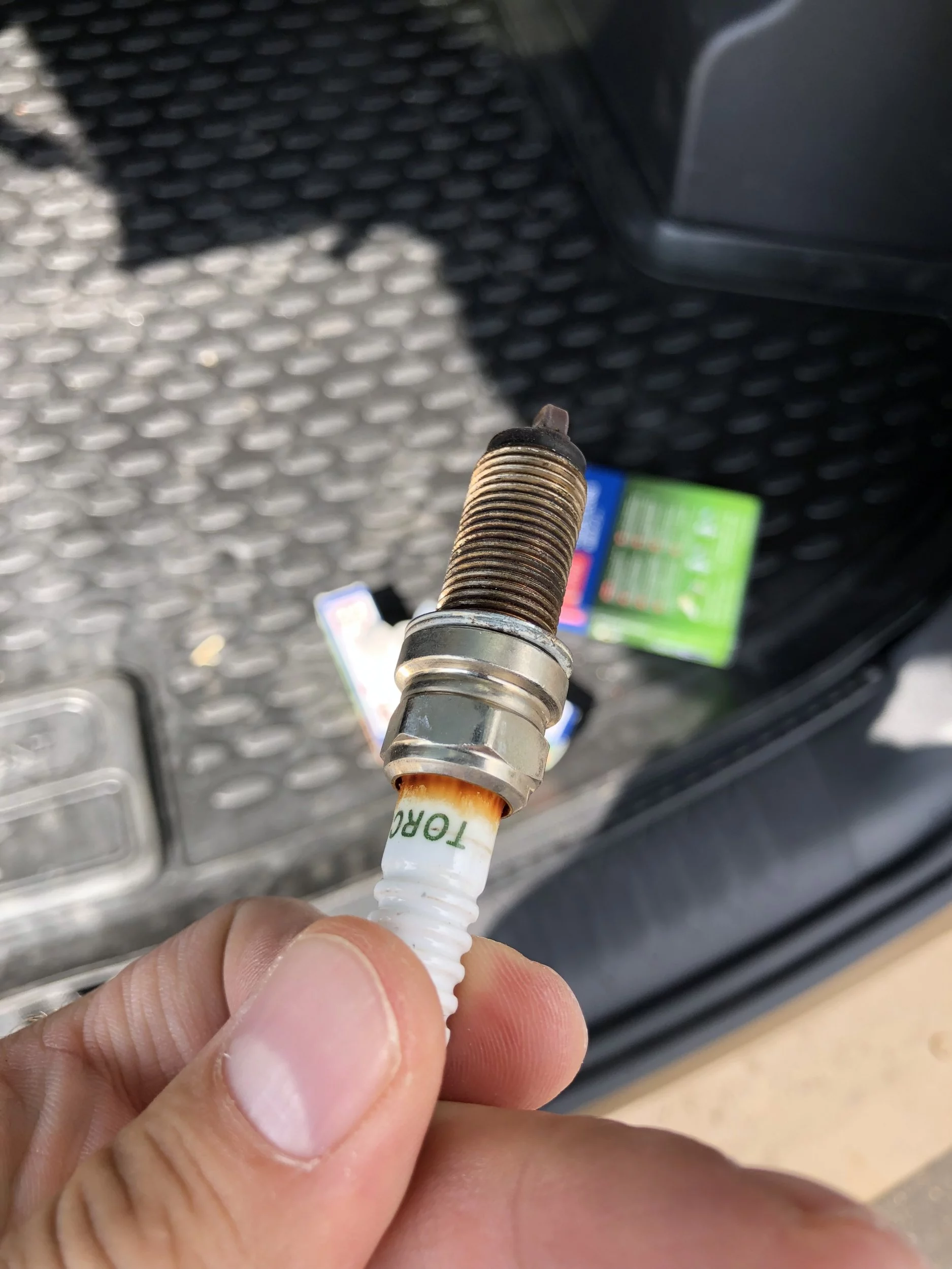

Как то вот так

Че та ваши свечи действительно уставшие. Какой бензин льёте? Эксплуатация только город?
Бензин 95-100, в основном Газпромнефть. 11 тыс пробега, из них около половины трасса.

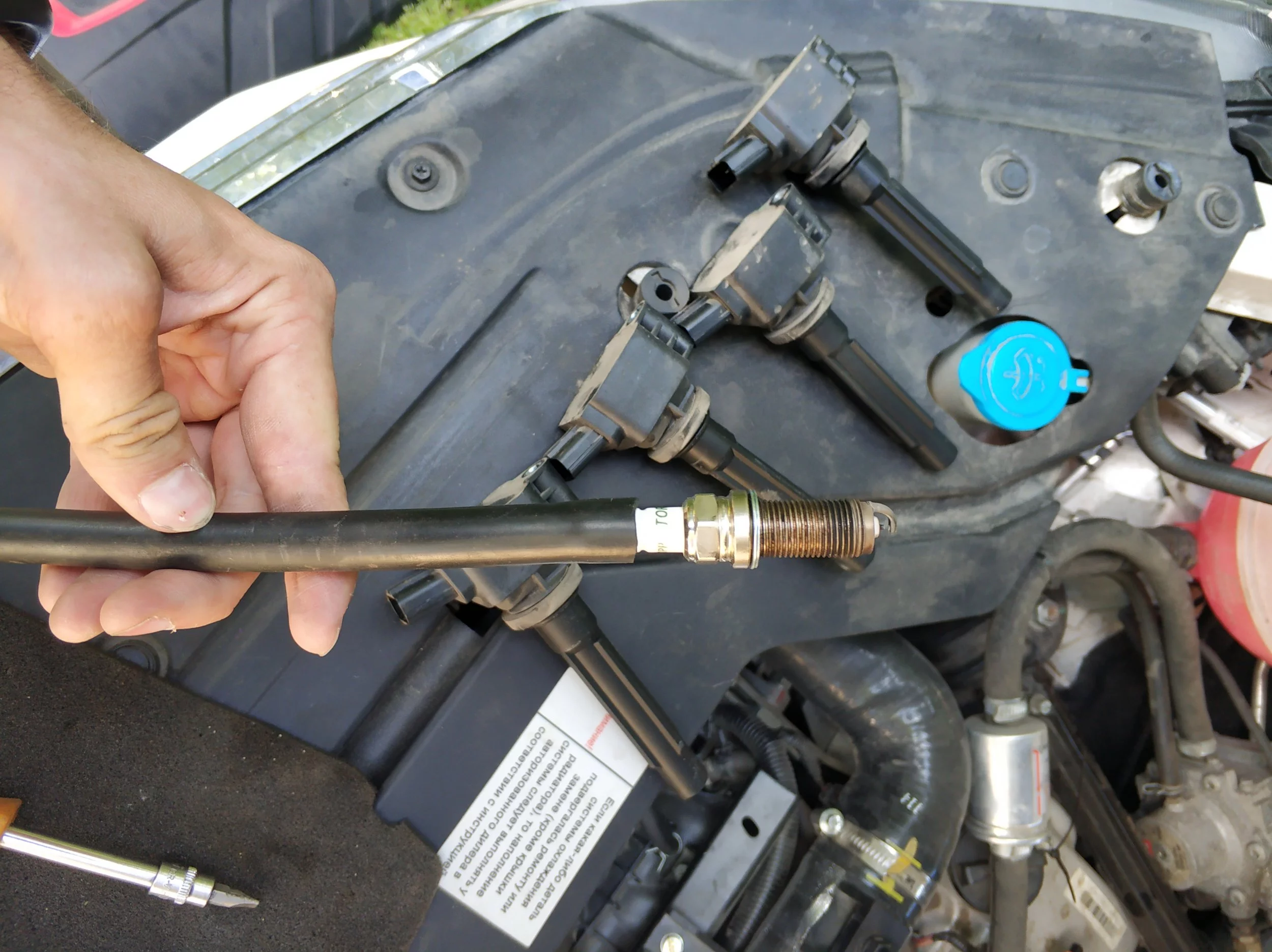

Очень странная юбка электрода, выгоревшая. Да и вообще, очень богатая смесь судя по фото. Вот мои, но я с 3 т.км на газу, а с 8 на чипе.
Очень странная юбка электрода, выгоревшая. Да и вообще, очень богатая смесь судя по фото. Вот мои, но я с 3 т.км на газу, а с 8 на чипе.Посмотреть вложение 3910
