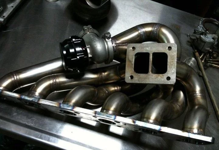

они будут просто делать колектор, или сразу правильный ? лучше сразу с Перепускным клапаном и равнодлинным. (Перепускной клапан ставится в месте схождения всех трубопроводов и служит для поддержания давления в рабочей камере на заданном уровне. Необходимо, чтобы на входе клапана было высокое давление, это даст возможность контролировать газовый поток для выбора оптимальной скорости истечения. Все это приведет к тому, что турбодвигатель будет плавно менять обороты, даже при резких действиях водителя. )

У Макса такой проблемы уже точно не будет, на фото видно сразу, что металл то что надо. ?
Ну это он для примера выложил, вас не смутило, что на фото выпуск на 6 "горшков"?
