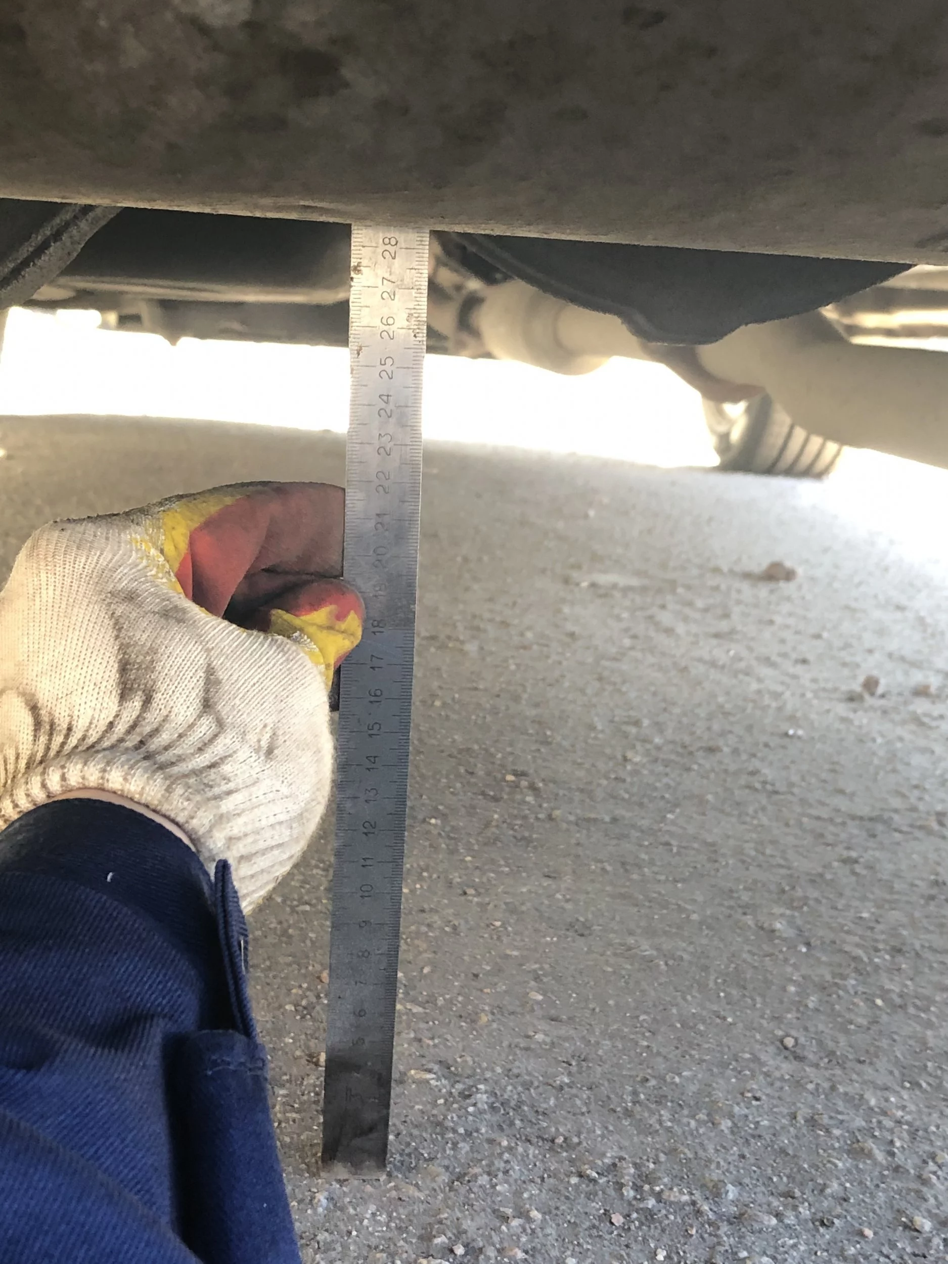

Самая нижняя точка оказалась на креплении рычага, меньше 160мм. Читаем определение клиренса и понимаем что китайцы нагло наврали про клиренс в 185мм, следующая точка перед (защита) 160мм, остальное на фото. Асфальт не идеально ровный, возможная погрешность +- 5мм.
IMG_5775.webpIMG_5778.webpIMG_5780.webpIMG_5782.webpIMG_5784.webpIMG_5785.webpIMG_5786.webpIMG_5787.webp
Посмотреть вложение 3159Посмотреть вложение 3160Посмотреть вложение 3161Посмотреть вложение 3162Посмотреть вложение 3163Посмотреть вложение 3164Посмотреть вложение 3165Посмотреть вложение 3166
Зимой, так получилось, залез на Ж.Д. путь колесами по диагонали - рельсы точно не меньше Р65 (высота 180 мм плюс накладка и подкладка под рельс, ни защитой ни всем остальным до них не достал, еще и запас был.
