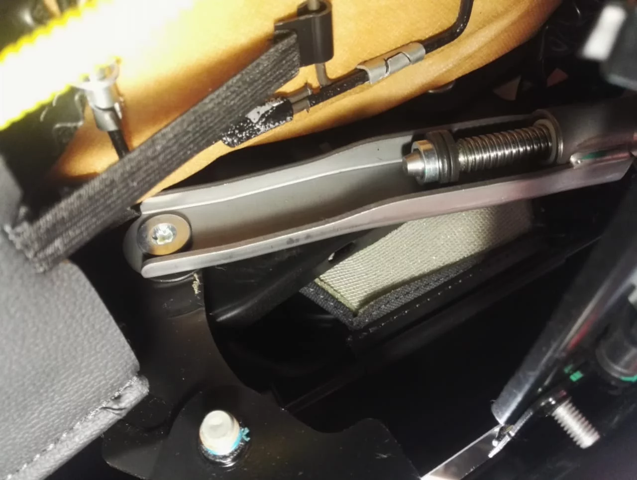

Вот либо я слеп, либо кронштейны приклепаны к салазкам? Или все таки на винтах?
Именно такие же и у меня мысли...но даже 2см к ещё 3-м над головой и не хватает. А то чуть ли не козырек солнцезащитный перед глазами)
Серёг, спасибо большое!
Всегда пожалуйста)
На клёпках, но их всегда можно высверлить, тут главное хороший метал найти.

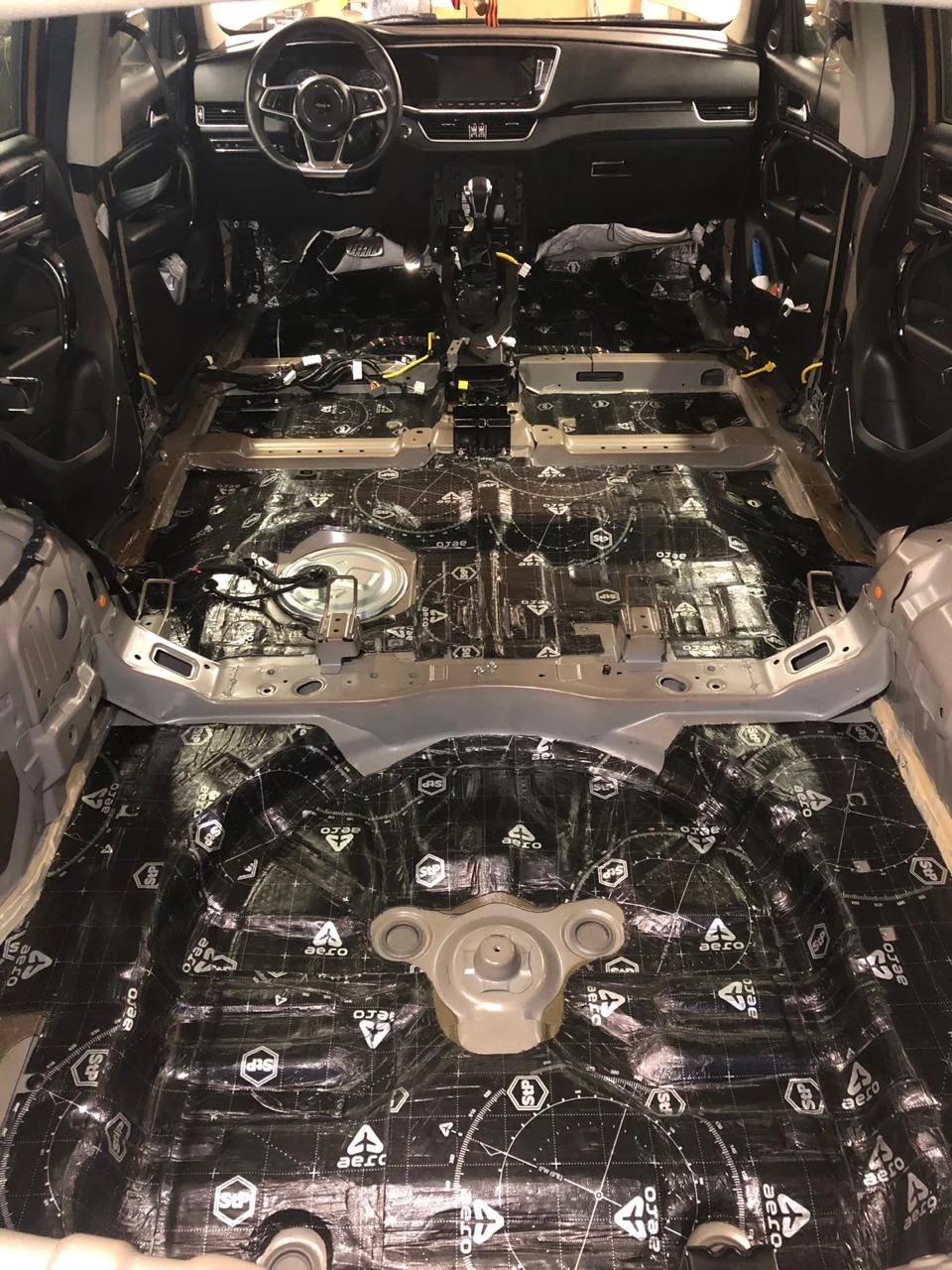

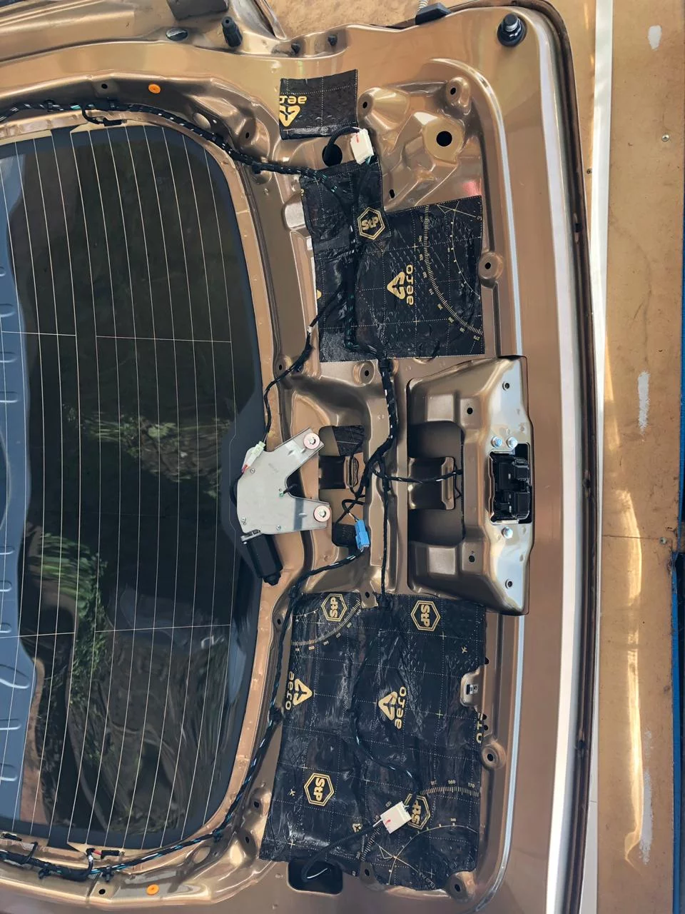

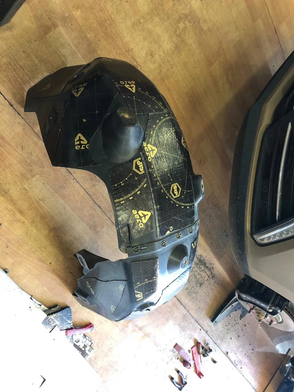

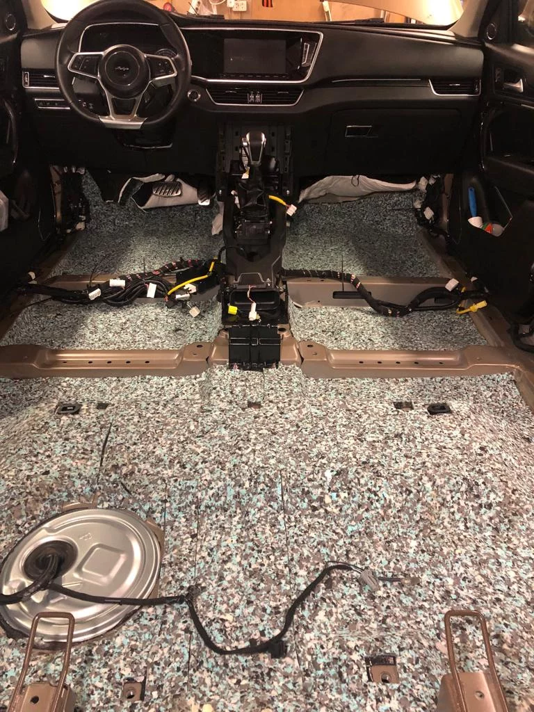

продолжение работы над шумоизоляцией

На дверной карте можно было и заводскую оставить. Кайфанёте вы Сергей от нового ощущения тишины сегодня, отпишитесь потом.

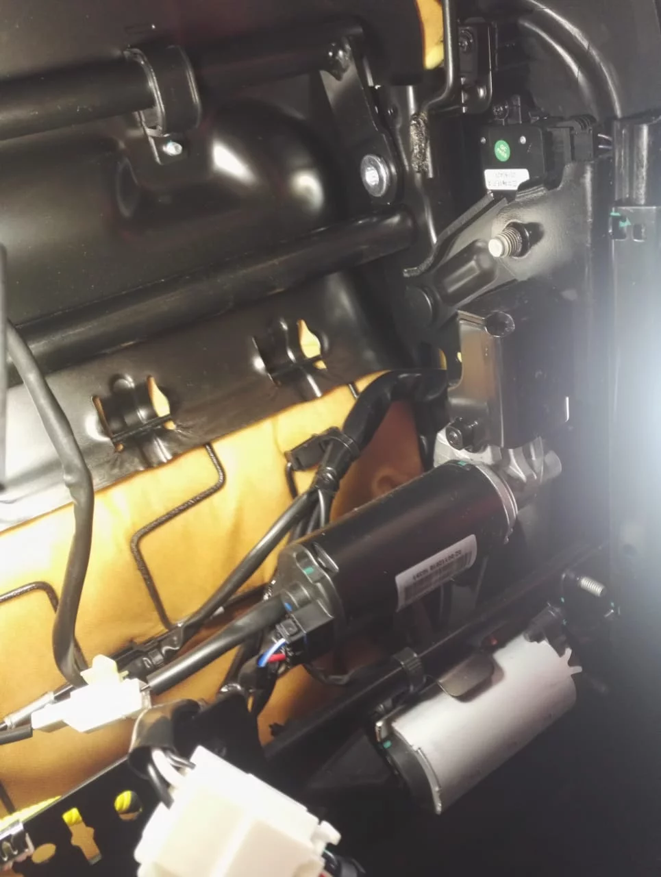

Ребята сфоткали сам механизм при установке. Может кто то что то с этим придумает. Они посмотрели и говорят возможно ниже сделать см на 2-3
Ребята сфоткали сам механизм при установке. Может кто то что то с этим придумает. Они посмотрели и говорят возможно ниже сделать см на 2-3Посмотреть вложение 3871Посмотреть вложение 3872Посмотреть вложение 3873Посмотреть вложение 3874
А как они предполагают это можно сделать?
На последней фотографии сидушка в крайнем верхнем положении в правом нижнем углу площадка которая упирается в трубу. На всех 4 точках крепления увеличить окружность с помощью болгарки и к червячной передачи на предпоследней фото приварить шток (на фото к правой стороне червячной передачи), так что бы ход передачи остался прежним. Это дас примерно 3 см.
Способ конечно замороченный получается, сам я наверно не рискну так делать... но в итоге получается что максимально можно уронить сидуху на 5-6 см, если сделать как вы написали и сменить площадку крепления сиденья на плоскую....
Думаю да. Но я пока этим не особо заморачиваюсь. Не много не удобно, но терпимо. Как созрею заморочусь этим вопросом

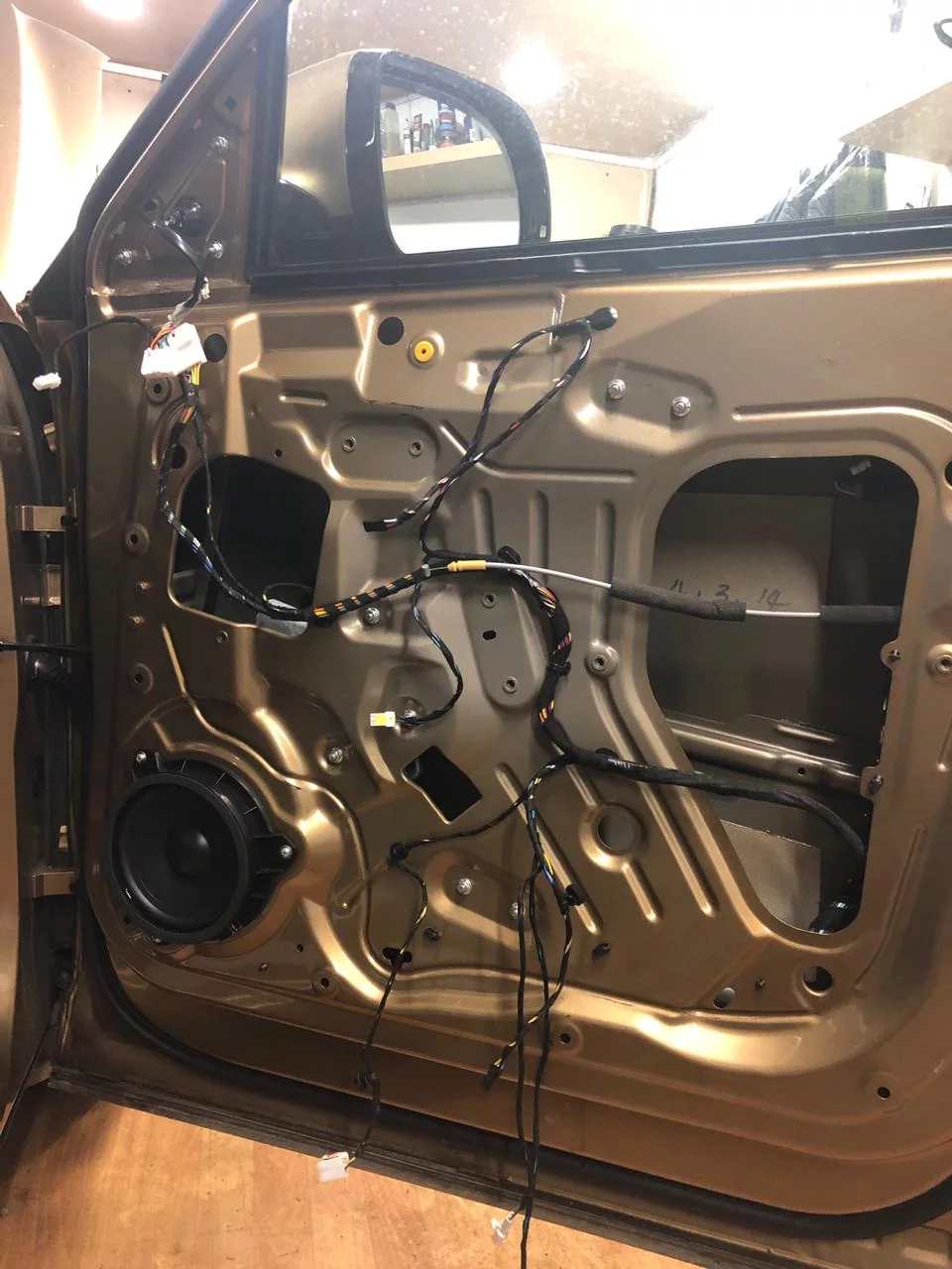

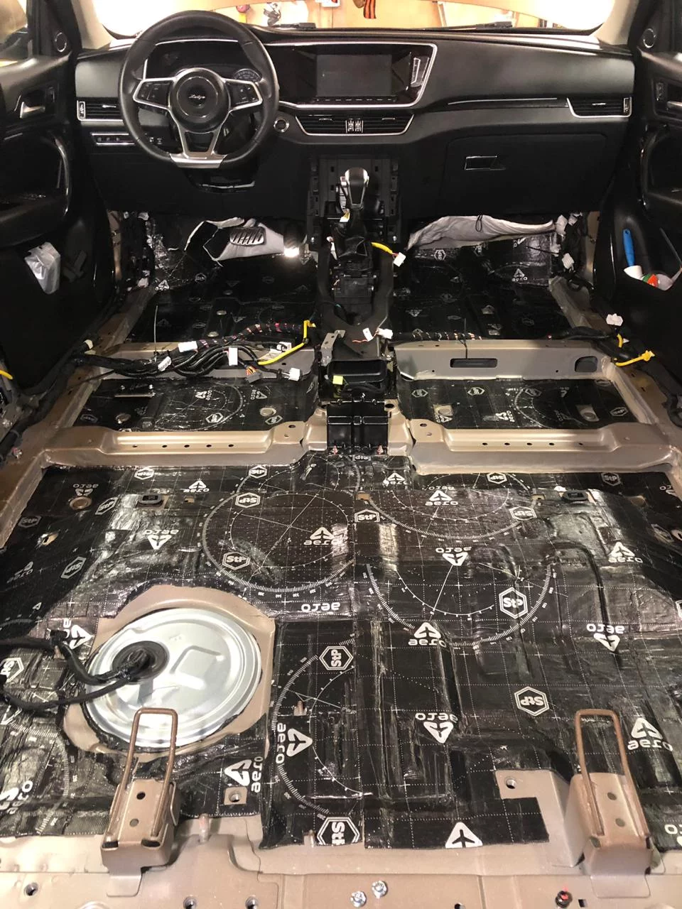

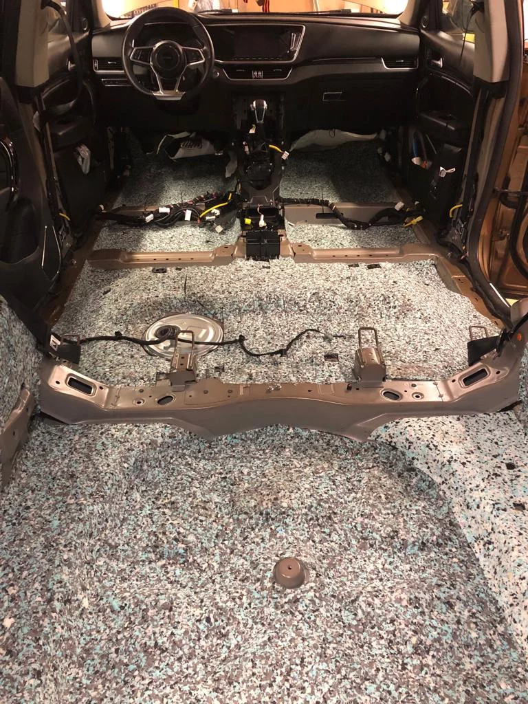

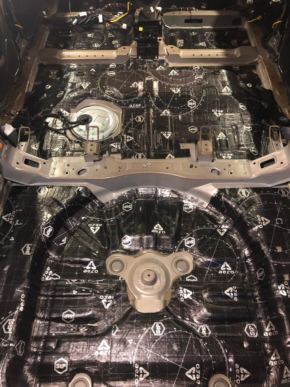

Ну что. По результатам шумоизоляции полностью доволен выполненной работой. В машине стало на порядок тише. Шум от арок сошел практически на нет. Шумы от работы подвески вообще не слышны. Проезд луж теперь даже в удовольствие. Теперь весь шум идёт от стекол и аэродинамические шумы на скорости за 100 км/ч. Стекла конечно у нас ни о чем. Недавно на передние и лобовое наклеил атермальную пленку потому что солнце жарило очень не приятно. Так что шумкой доволен на 100%
