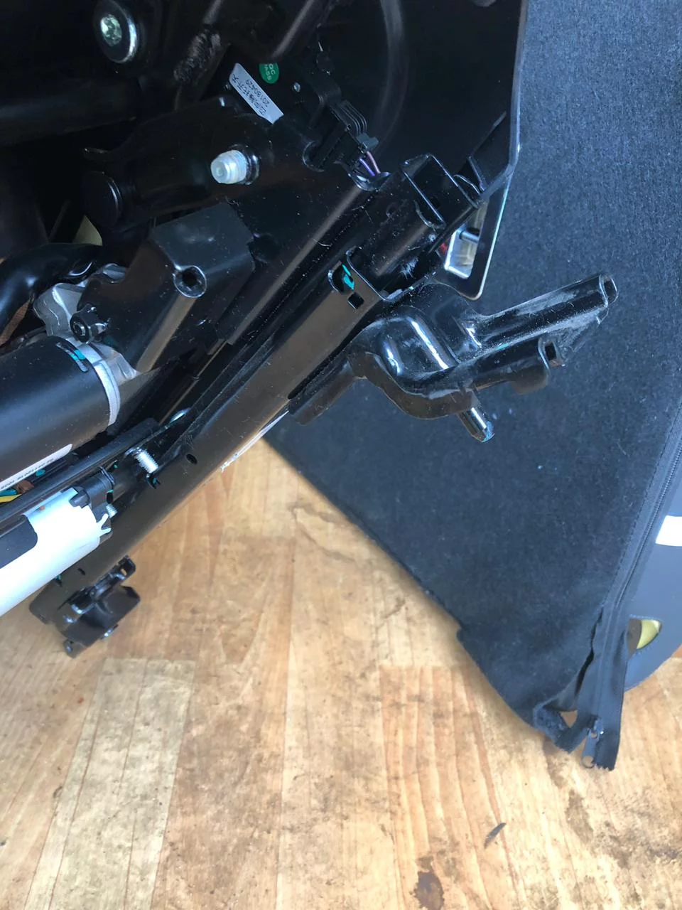

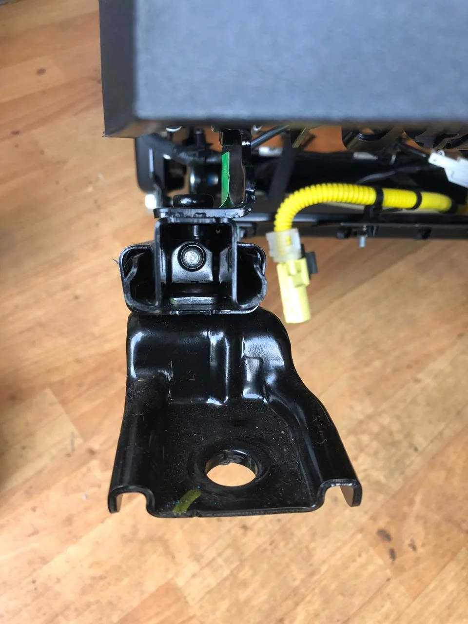

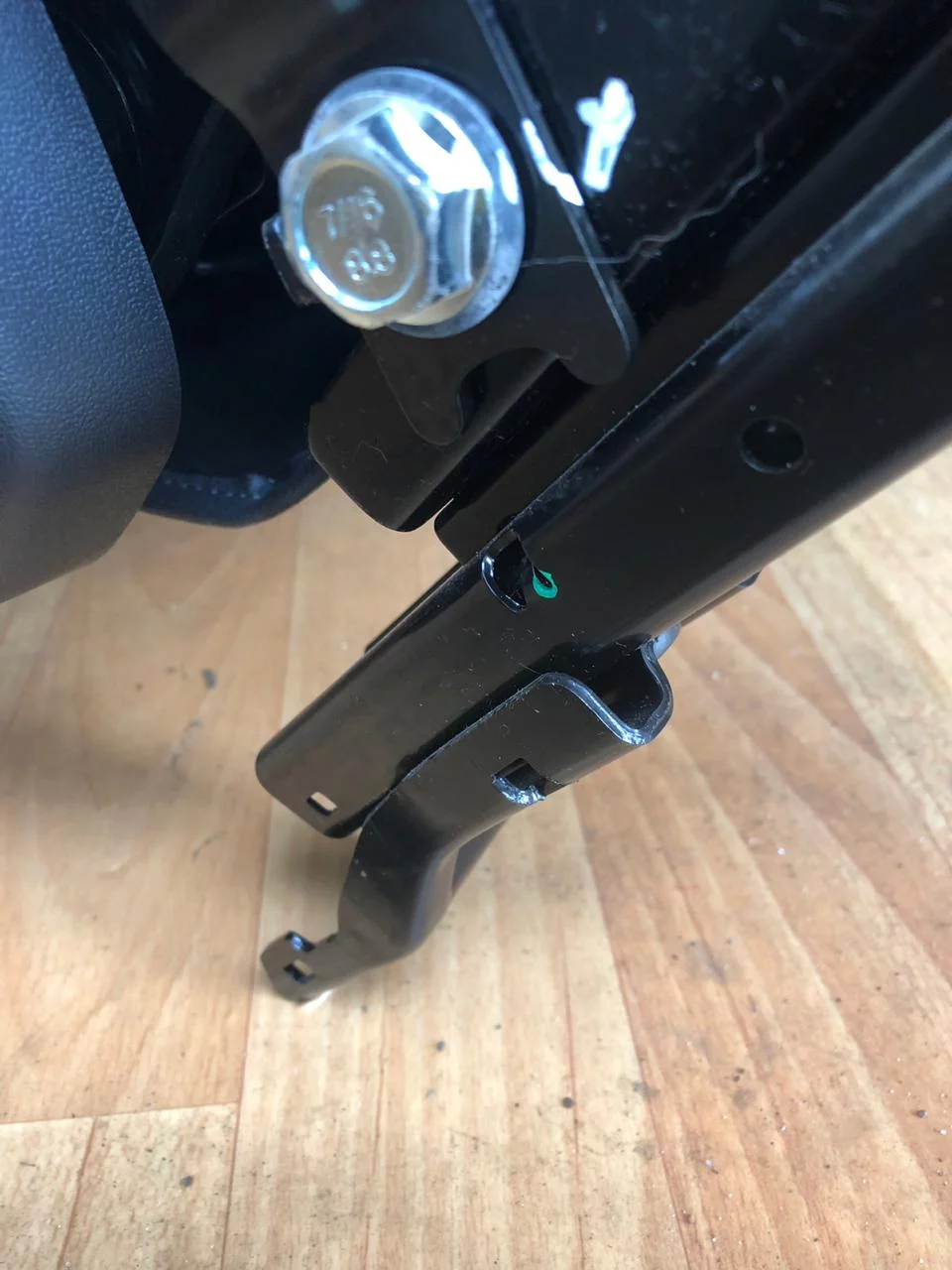

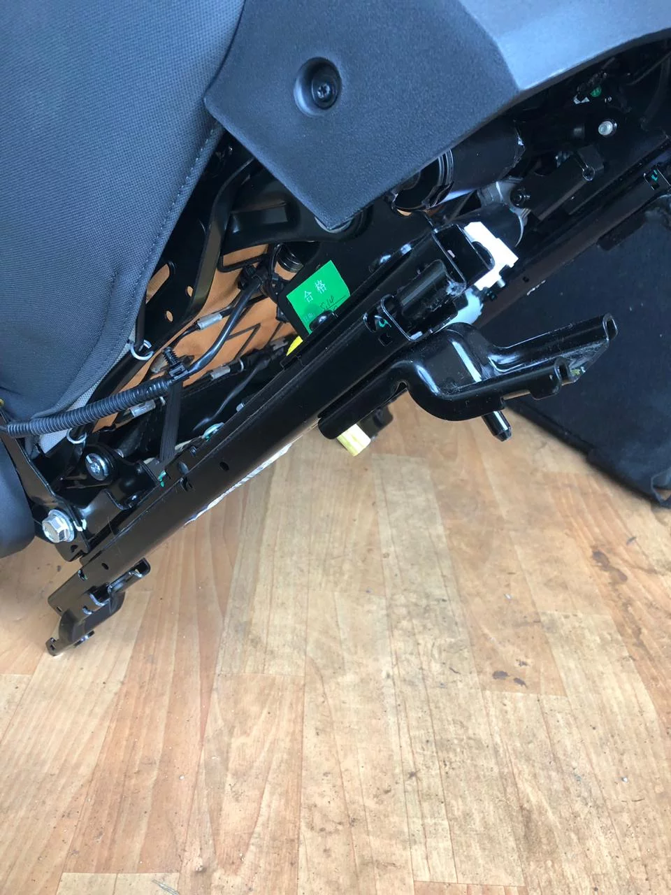

Да, Серёг, большая просьба, скинь фото кронштейнов сидений к полу...есть не покидающие мысли опустить силушку чуть ниже. Если с размерами или линейкой, вообще будет отлично
Валер, с удовольствием, но я не присутствую при этом. Мне самому фото отчет присылают. (ребят сейчас порпросил, обещали сделать фото только после 18-00)
то что прислали.
Тоже есть такие мысли... единственный шанс это заменить г образные крепления на прямые и поиграться с положением перед-зад (можно назад больше сдвинуть сидуху) но это крепление максимум 2 см даст... хотя посадка может от этого очень сильно измениться.
Вот либо я слеп, либо кронштейны приклепаны к салазкам? Или все таки на винтах?
Именно такие же и у меня мысли...но даже 2см к ещё 3-м над головой и не хватает. А то чуть ли не козырек солнцезащитный перед глазами)
Серёг, спасибо большое!
На клёпках, но их всегда можно высверлить, тут главное хороший метал найти.
