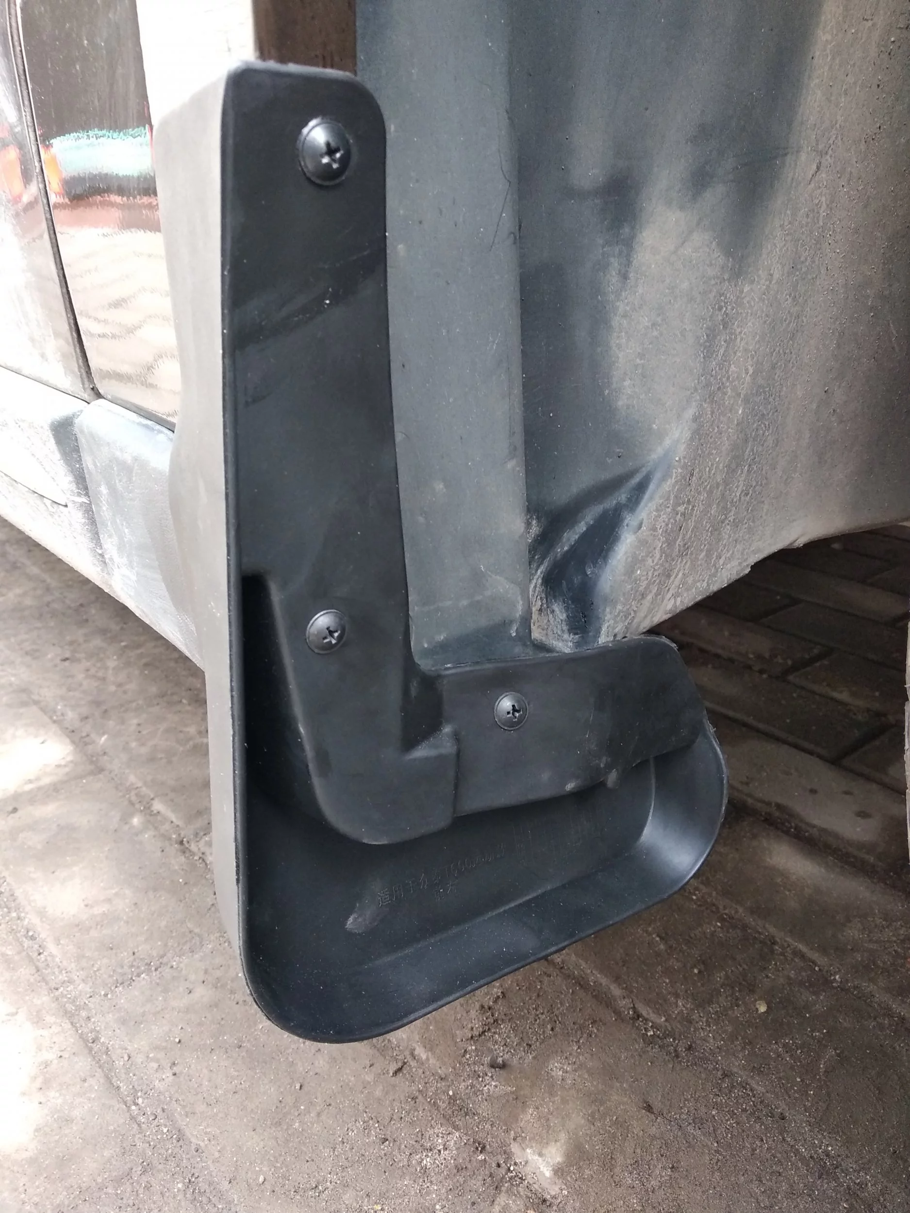

Есть я же поставил.Походу на Купу брызговиков не существует в природе! Обратите внимание на выделенный красным текст https://ru.aliexpress.com/item/3286...&terminal_id=324c866198d34e7c9c8bbeb1eefc9ede . Я в шоке, думал, что для России изменили только название с Coupe на Coupa, оказывается брызговики у них разные.
Если верить продавцу у которого Вы покупали, то нет. Написано красным текстом "Подходит для COUPE, не подходит для COUPAЕсть я же поставил.

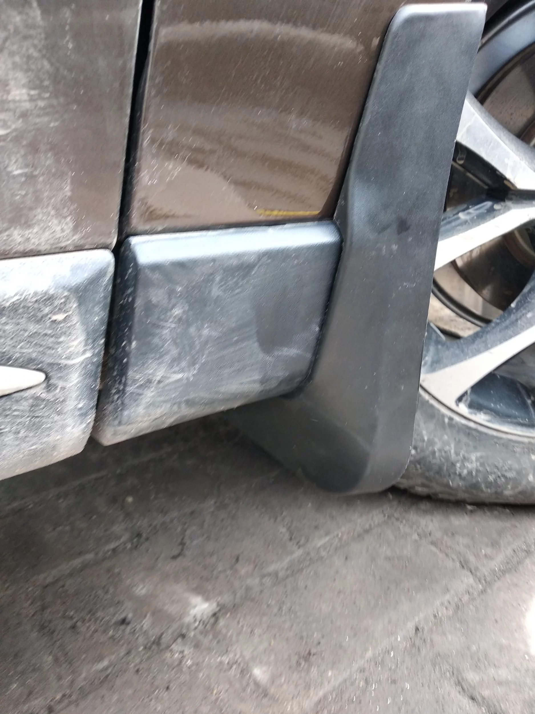

В том то и дело, что родные должны крепиться без сверления крыла, кроме того если вы обратили внимание, внутри между брызговиком и подкрылком в одном месте образуется карман (пустота) из-за неплотного прилегания. Установщик на сервисе сказал, что на Купу родных пока не встречал. Кстати задние тоже в одном месте надо подрезать(маленькую канавку).У меня тоже встали как родные, а по поводу сверления крыла - по-другому никак верхнюю часть не закрепить, я просверлил, залил герметиком через отверстие, фиг что сгниет.
Сгнить может и не сгниет, зато если оторвет брызговик, то вырвет вместе с крылом.У меня тоже встали как родные, а по поводу сверления крыла - по-другому никак верхнюю часть не закрепить, я просверлил, залил герметиком через отверстие, фиг что сгниет.
Дак не ставьте какие проблемыВ том то и дело, что родные должны крепиться без сверления крыла, кроме того если вы обратили внимание, внутри между брызговиком и подкрылком в одном месте образуется карман (пустота) из-за неплотного прилегания. Установщик на сервисе сказал, что на Купу родных пока не встречал. Кстати задние тоже в одном месте надо подрезать(маленькую канавку).
То, что на рынке нет это я уже понял, вся надежда на отечественного производителя, коврики делают, неужели не могут брызговики сделать? Кстати резиновые были бы очень кстати.Maxgrey, как мне кажется, производителем они не предусмотрены, а все что на рынке-производят сторонние производители комплектующих.. Поэтому решения без сверления-нет.

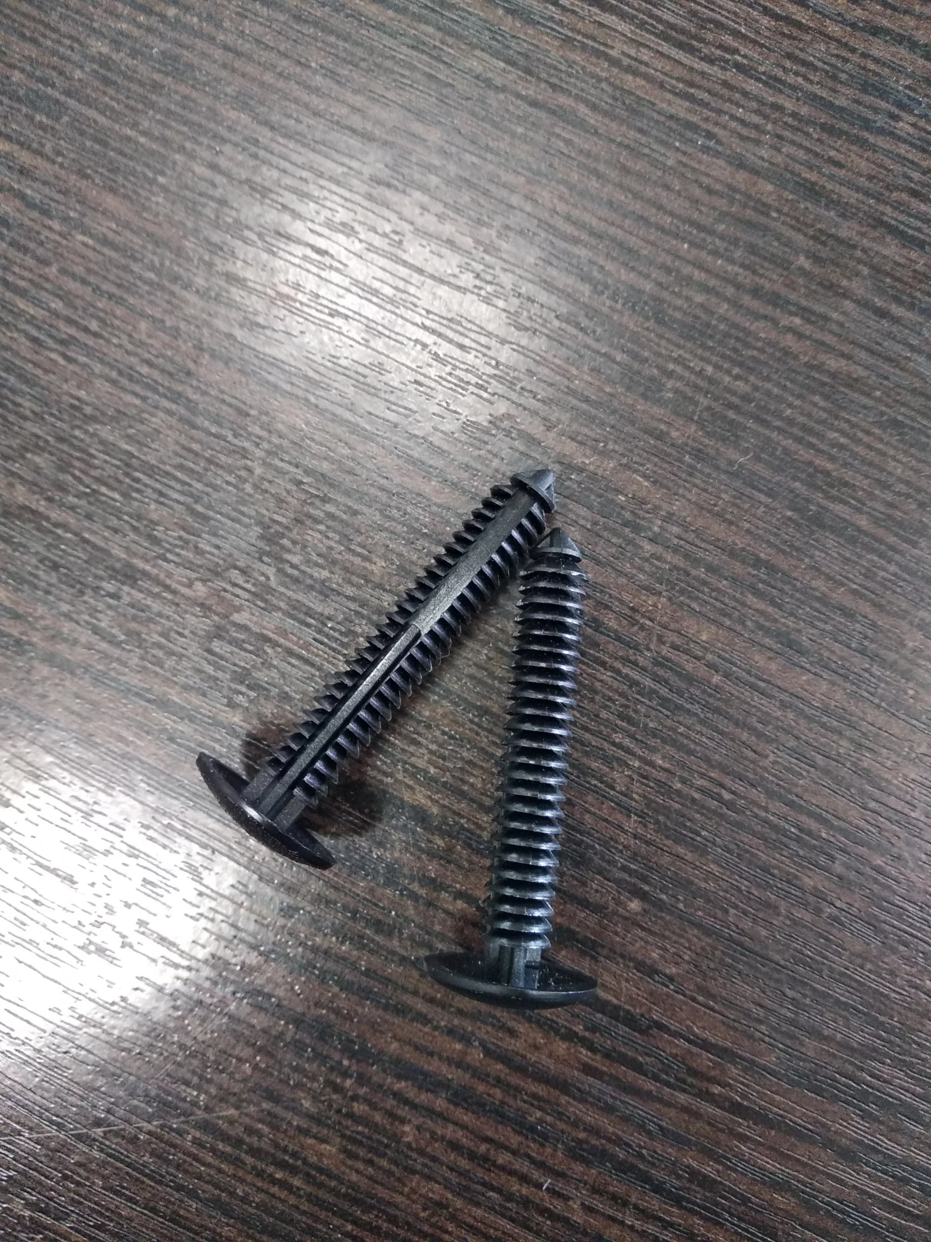

В "карман" отлично ставятся такие клипсы. Держат шикарно.
Так точно, на заводе об этой опции даже и не думали, по этому ставим что есть.Maxgrey, как мне кажется, производителем они не предусмотрены, а все что на рынке-производят сторонние производители комплектующих.. Поэтому решения без сверления-нет.
