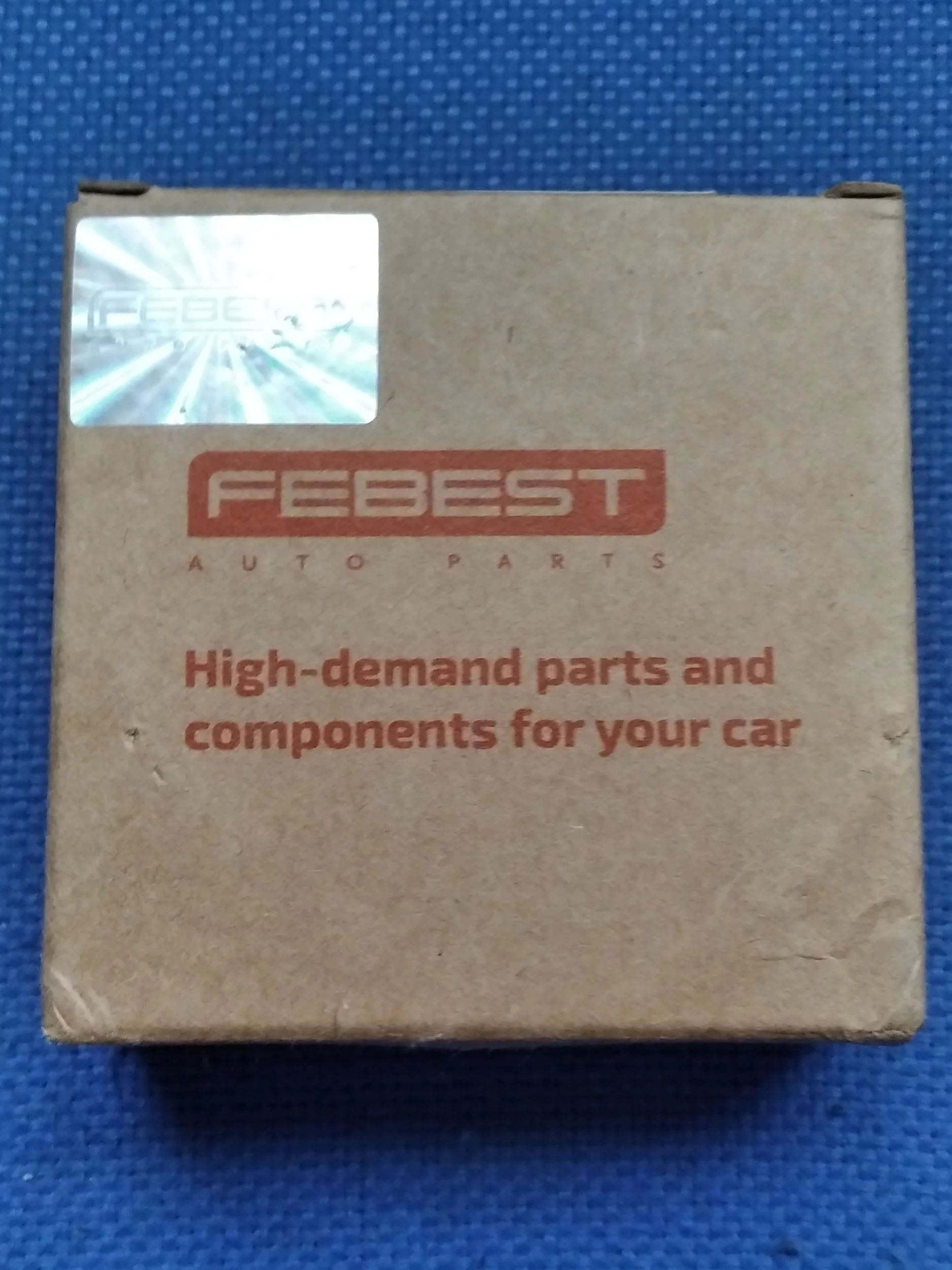

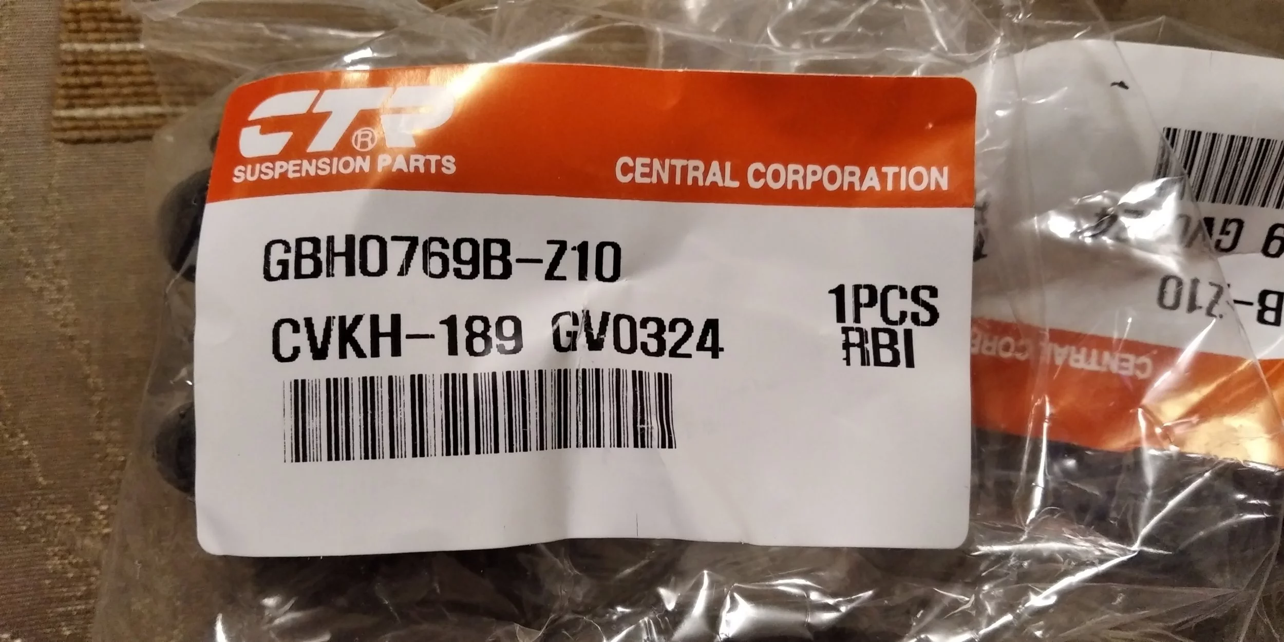

По передней подвеске.
    195,2 KB · Просмотры: 189
    173,5 KB · Просмотры: 168
    177 KB · Просмотры: 188
    233,8 KB · Просмотры: 161
    187,1 KB · Просмотры: 178
Нет, что мастера выявили, только это искал и менял. .
