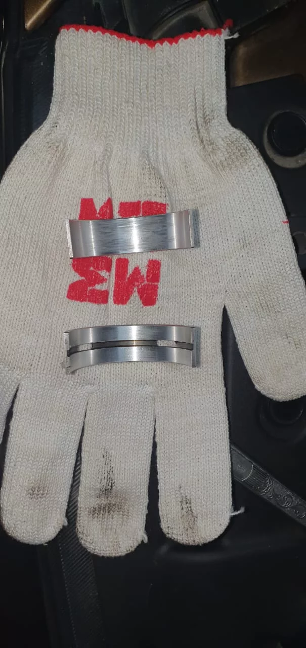

Заменил 2 выпускных коллектора и выкинул распорку. Не вижу в ней смысла вообще если честно. Свечи ставил иридий бошевские. Башка родная, трещин нет, но поменял прокладку. Антифриз не уходил,но машина грелась, и видно это было только через обд. Заменил кольца поршневые,подсели немного. Вкладыши оставил родные,во первых не нашёл аналога, а во вторых нет сильной нужды в замене. Масло лил эльф 5w30. По поводу проверки прокладки гбц, покупаете промывку, фото кину, заливаете в радик и сажаете за руль кого то, как только на машине появился первый температурный куб пусть погазует 2-2,5 оборотов. А вы к выхлопу, если прокладке пришло время вы почувствуете этот запах из выхлопа. Антифриз g11 зелёный.Т ермостат и помпу ставил от митсубиси. Как снял башку было видно по белому налёта что антифриз в котлах был, хоть и в малых количествах. По поводу затяжки:
Башка 25 ньют. +180 гр.
Шатун 15 ньют. +90гр.
Корень 35 ньют. +60гр.
Прокладка тоже от митсубиси 4а90 брал Виктор Реинс
Цепь выставляете тоже как на 4а90
Плюс к этому умер клапан на крышке расширительного бачка,перестал держать давление
20210805_141821.webp20210724_124118.webpIMG-20210713-WA0006.webpIMG-20210713-WA0003.webpIMG-20210713-WA0000.webpIMG-20210713-WA0002.webpIMG-20210713-WA0001.webp
