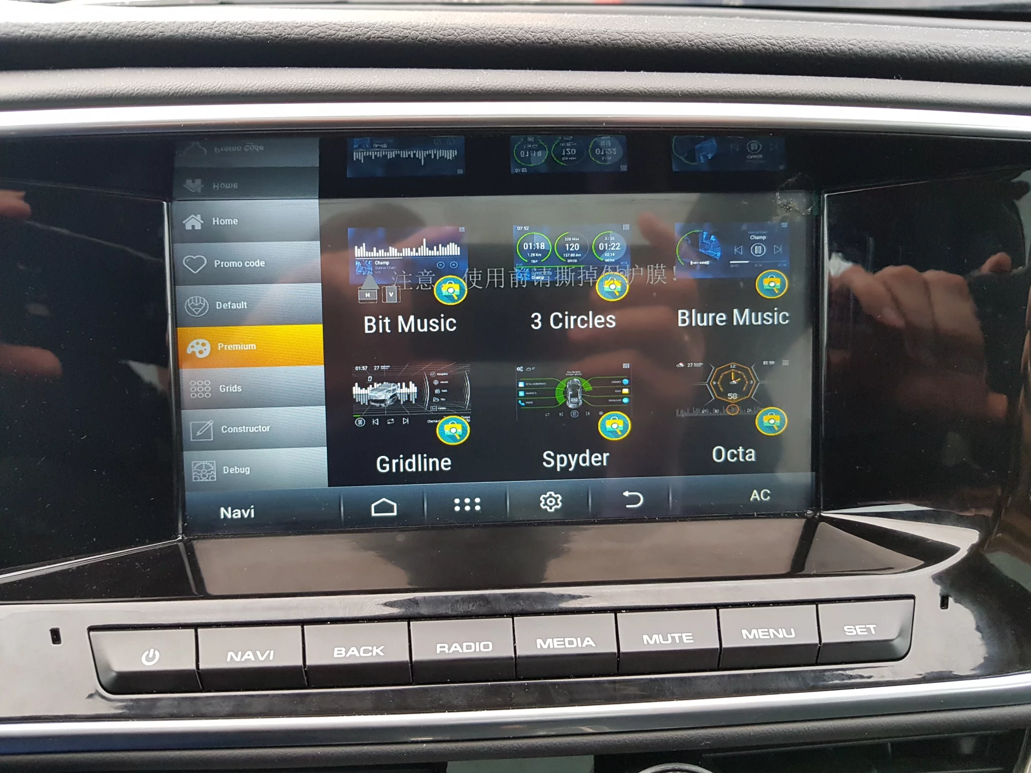

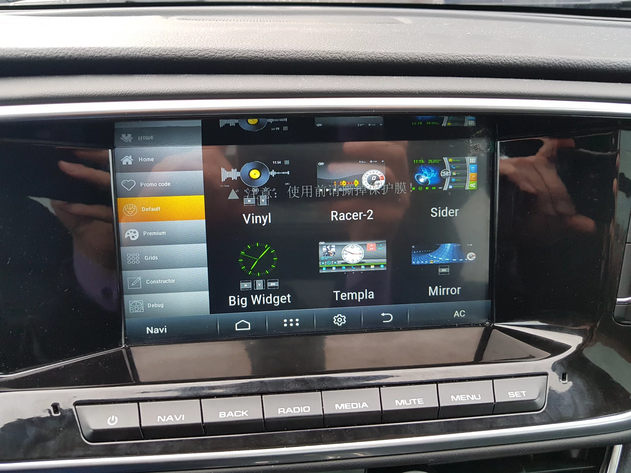

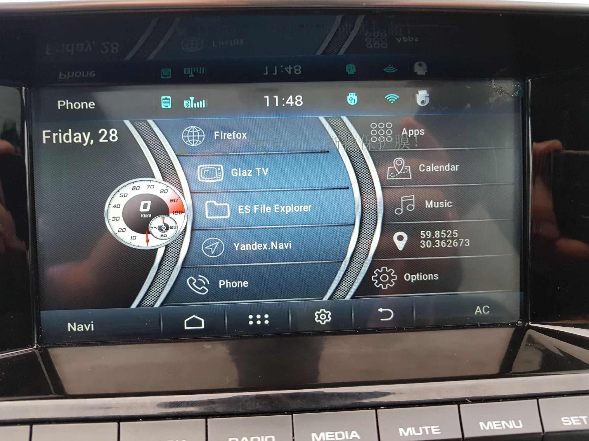

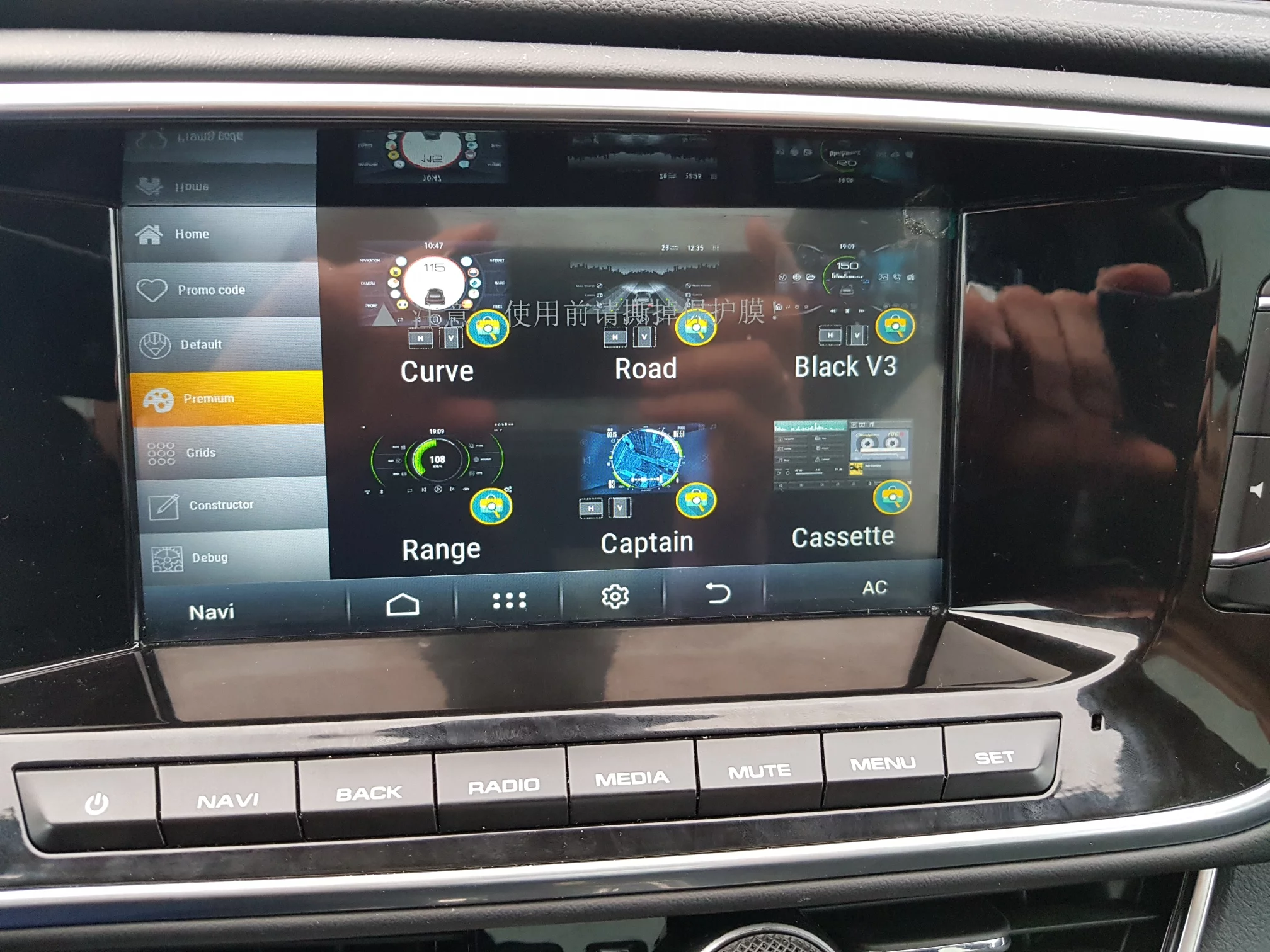

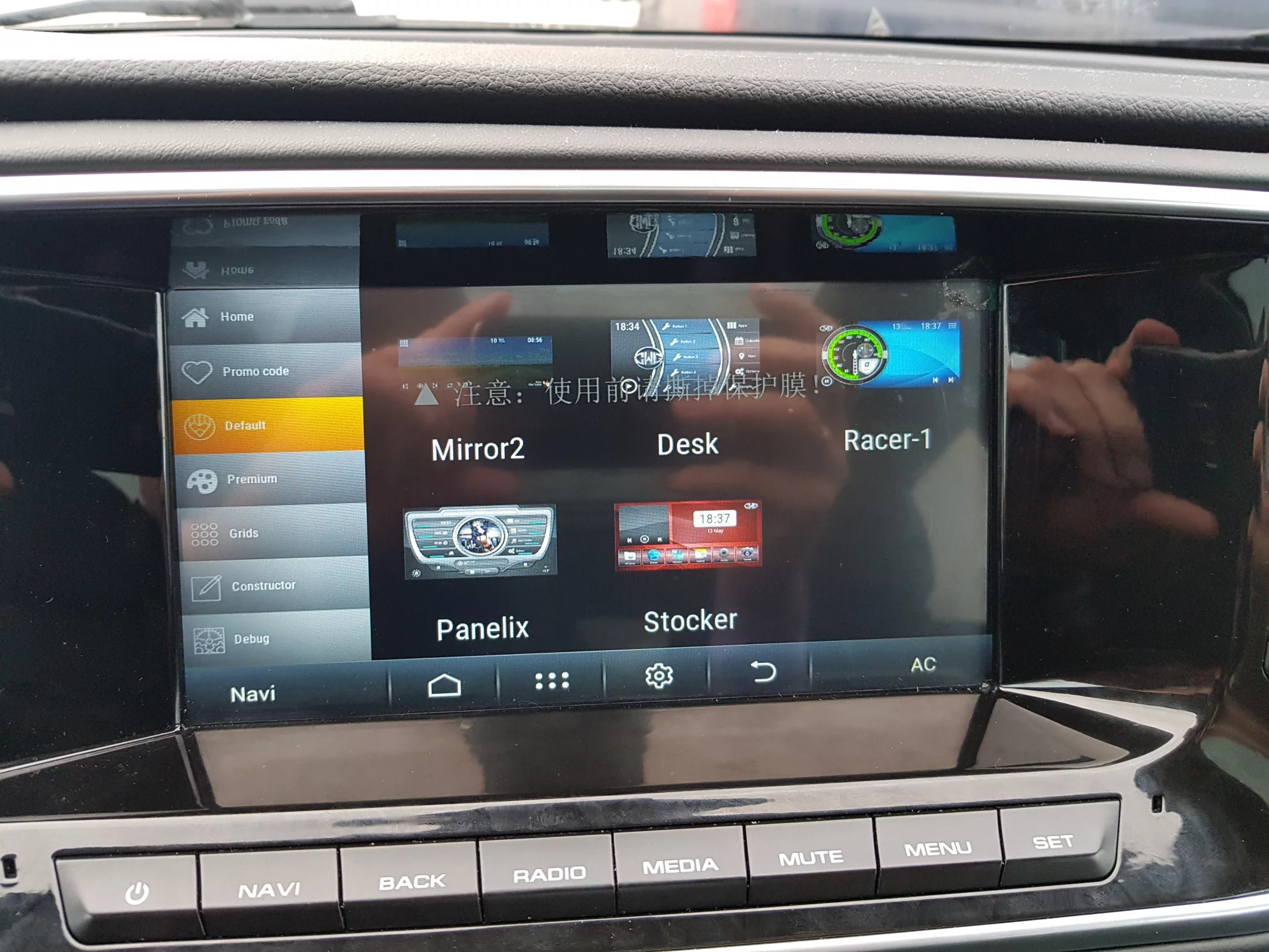

Срочно в номер!!!! Всем, всем, всем!!! :)

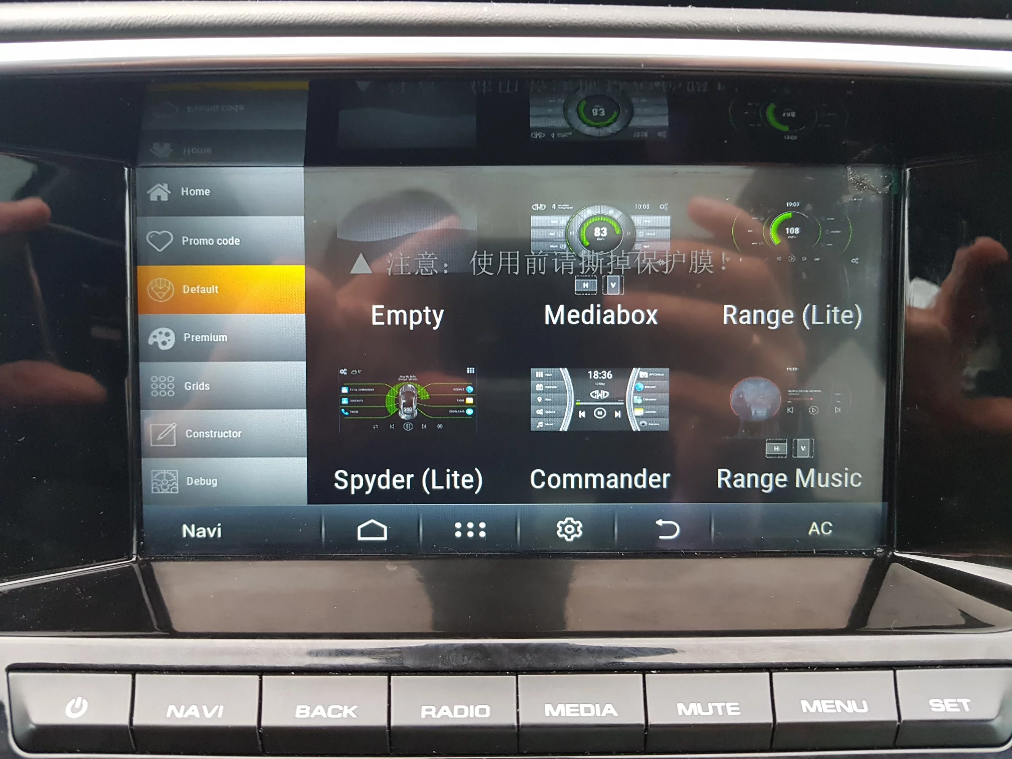

Замена штатного интерфейса на охрененный!!!
- Гармонично сочетается со штатным интерфейсом (верхний и нижний бар),
- Масса тем оформления, хренова туча настроек, русский интерфейс,
- в мультивиджете показывает текущую скорость (по джипиэс), там же можно вывести показания яндекс-навигатора, информацию с плеера и т.п.,
- в разделе статистика можно даже засечь скорость разгона до 100 и вести журнал прочих параметров пробега.
- на скринах ниже можно видеть, что в центральной части экрана уже установлены мои приложения, и ярлыки приложений заменены на ярлыки оболочки для выдерживания стиля темы (можно добавлять программы и с собственными ярлыками), все кнопки, в том числе и в правой части экрана, можно заменить на что угодно - приложения, виджеты, системные функции и т.п.
Ссылка на скачивание Car Web Guru
Страница программы на 4pda с описанием и инструкциями Страница программы на 4pda
Для примера обзор на ютуб Обзор CarWebGuru
Перепробована масса лончеров, это реально лучший.
Лончеры от смартфонов все работают криво, другие аналогичные лончеры для автомобиля имеют свои косяки и не такой широкий или удобный функционал.
Мне понравилась такая тема, а вообще набор предустановленных тем на фото ниже:

Мне понравилась такая тема, а вообще набор предустановленных тем на фото ниже:Посмотреть вложение 2073
Как ставится?
А стандартный инерфейс можно вернуть будет и ли он удаляется?
Как обычно.
Качаешь по ссылке из моего поста апк и устанавливаешь с флешки
Спасибо, думал о лаунчерах кстати, но те что были на моей флешке не встали...
Можно, это просто оболочка поверх стандартной.

А все остальные программки, указанные в лоунчере, он может докачивать и устанавливать, или как? Яндекс.Нави, Файрфокс, Файл эксплорер и т.д.?
