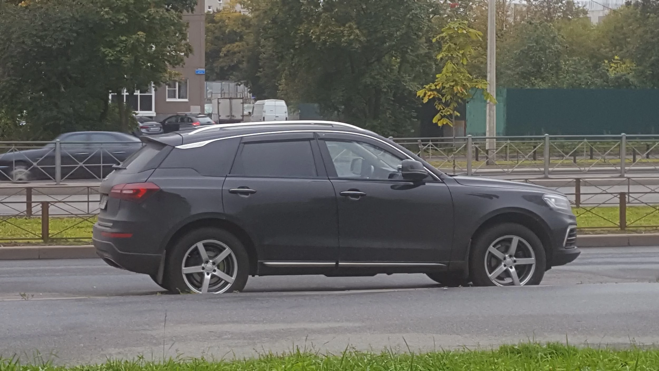

Диски, к слову, покупала вот такие - Racing Wheels EVO H-561 8x18 5x108 ET35 Dia 67.1 WSS
Датчики отвечают и за давление в шине и за температуру, и судя по показаниям ошибка как раз вылазит по температуре.
Диски симпатичные, на них Купа ещё ближе к Ауди)
Это из за датчиков 10000000% они и давление и температуру контролируют. Тут уже много раз обсуждали что при смене дисков проблема эта. Диски кстати симпотные.
