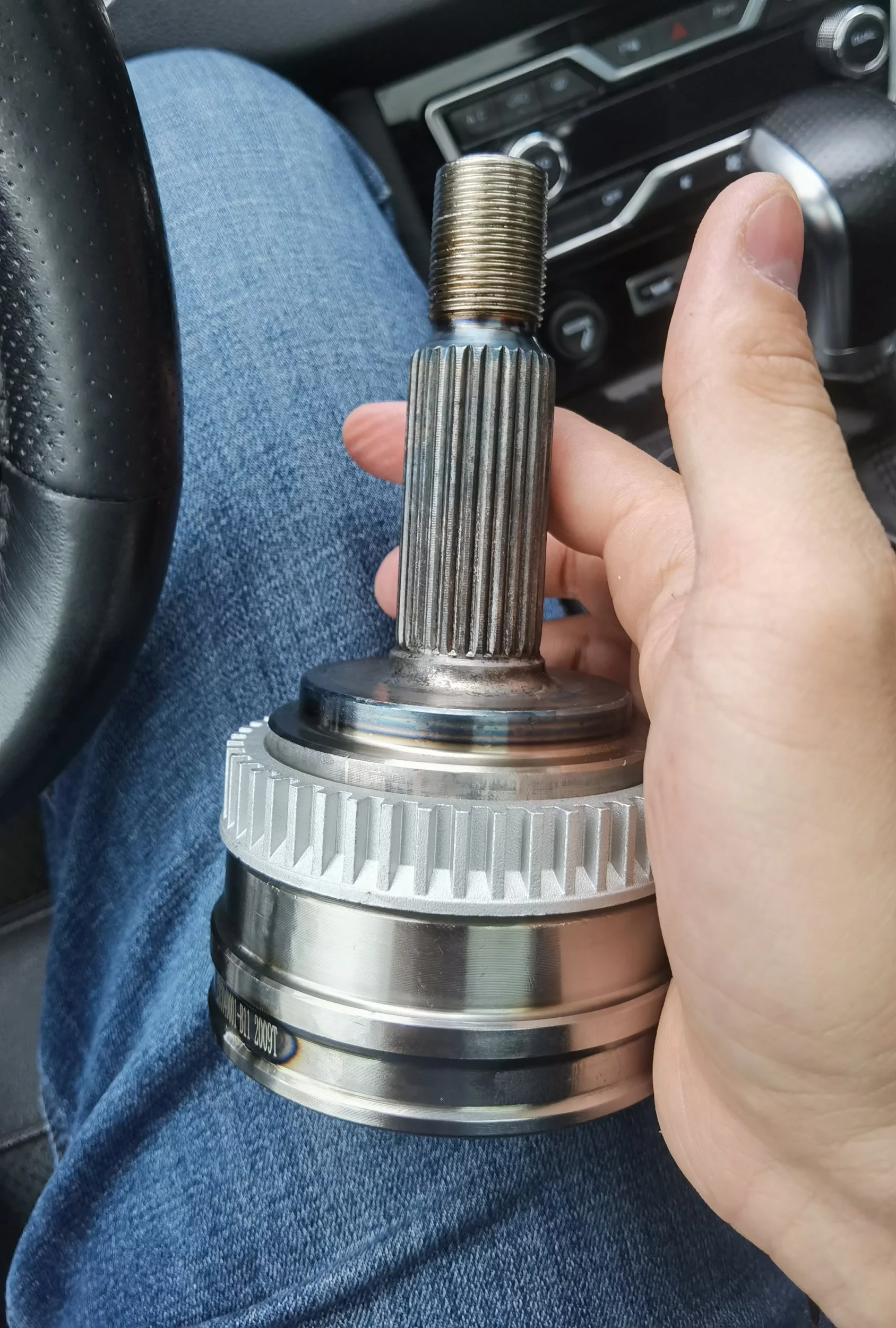

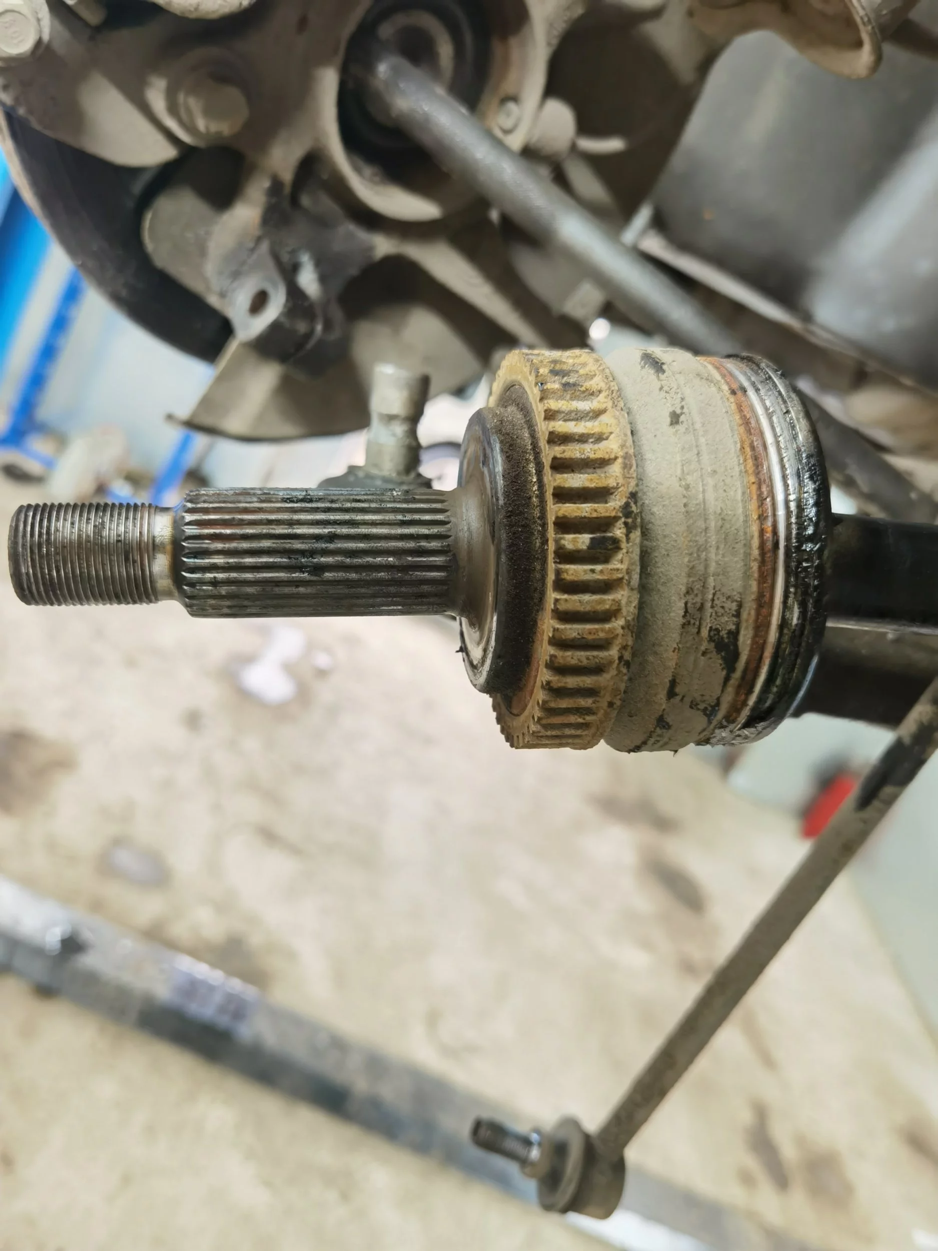

Привет.у нас на,, купе,, наружной ШРУС шлицева часть место основания с расточкой. А у т 600 с выемкой, убрал на токарном станке. Это место не давала плотно сесть ступице.
Привет всем. Заменил наружный ШРУС.,и стойку стабилизатора. Через пару дней загремел ступичный подшипник на этой же гранате. Причина не дожим ступицы.купил такой вариант на фото. Но пришлось на токарном станке сточить подъем шлицевой части.
Смотря от какой Т600 ты брал. Если от 2.0 то наверное не подойдёт. Я брал от 1.5 сейчас фотки кину. Нового и старого.

А конкретней можно что именно сточил??? 🤔🤔
Подскажи все так и сделал, но все равно торчат зубвы АБМ снаружи.... 🤷‍♂️ У тебя так же??
