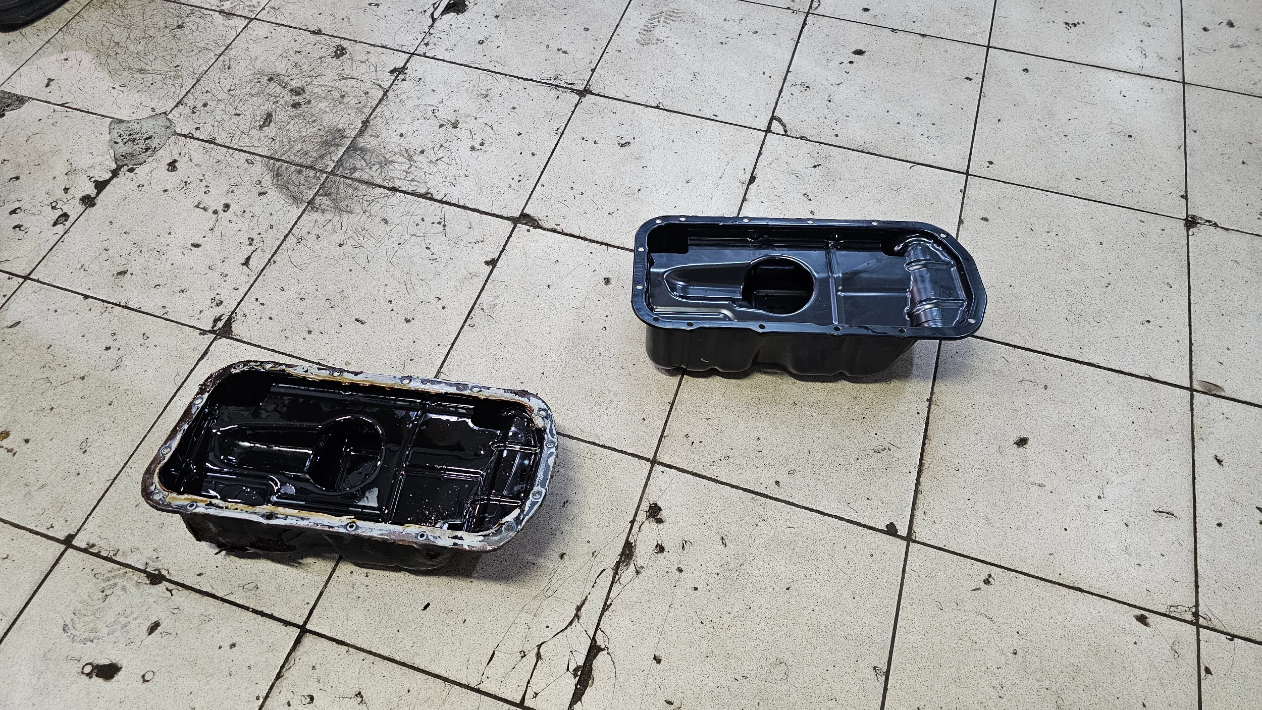

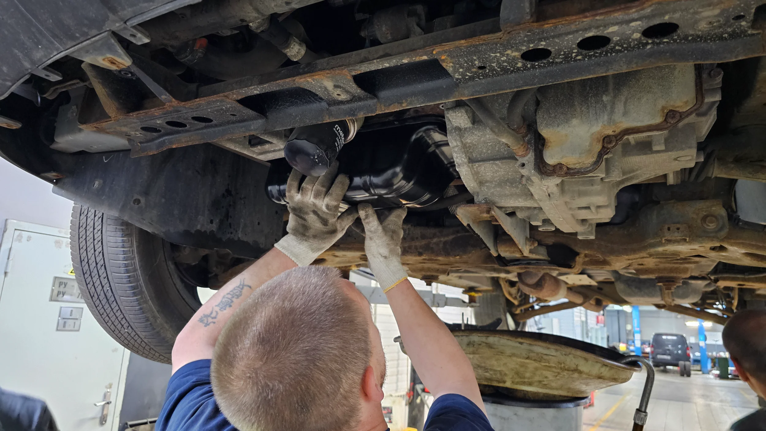

Наш поддон - копия поддона от Лансер 10 ( 1,5л ), два отверстия только не хватает.
Приложили, отметили, просверлили, поставили.
