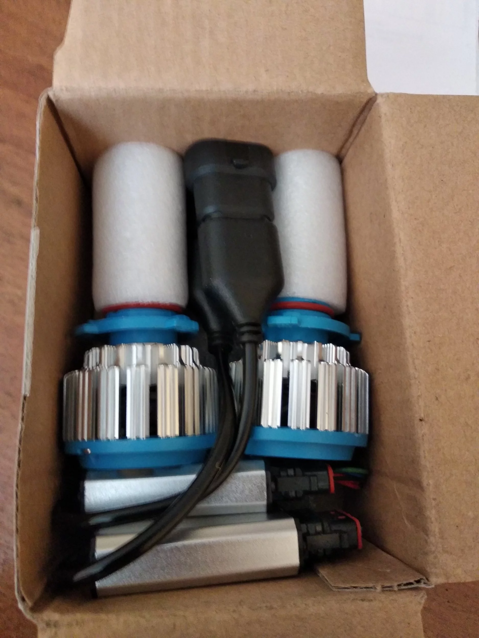

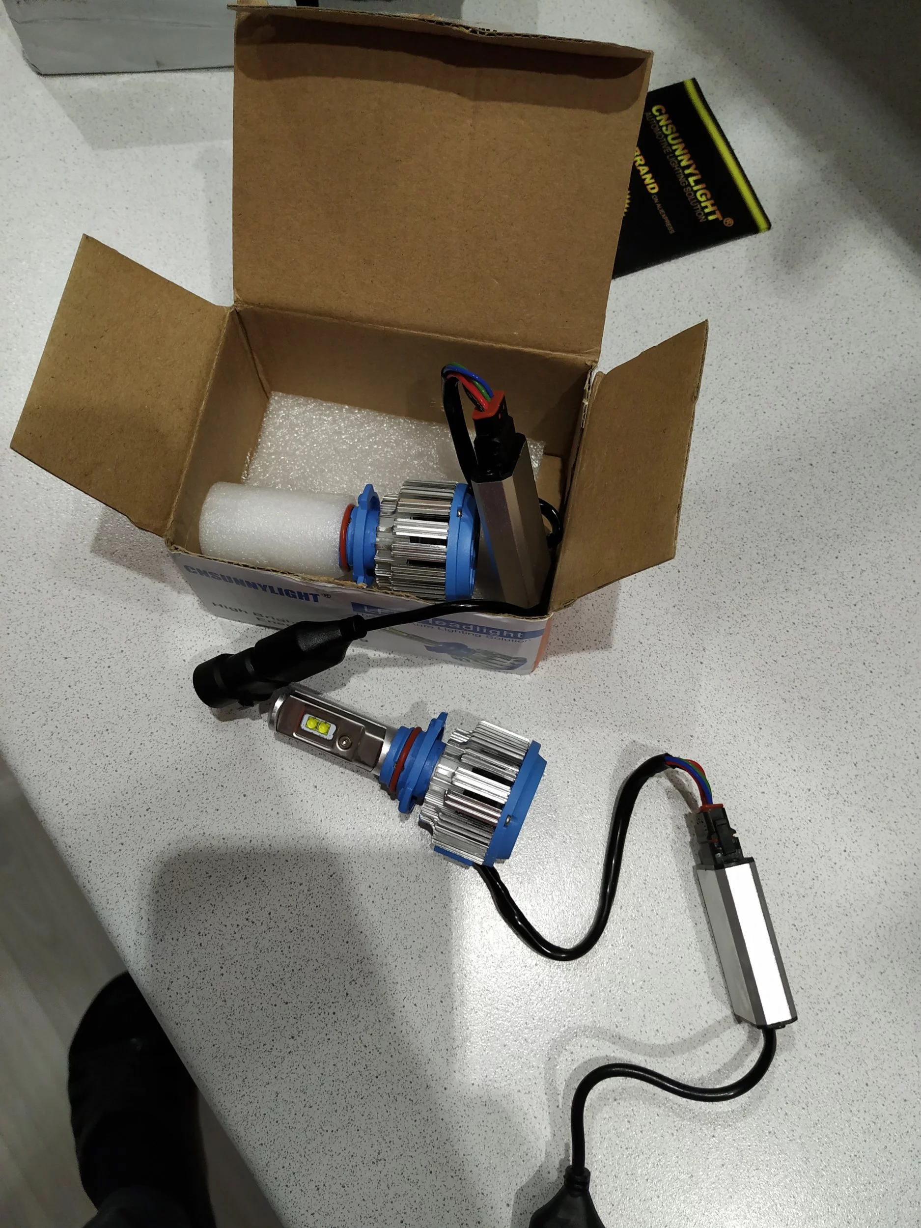

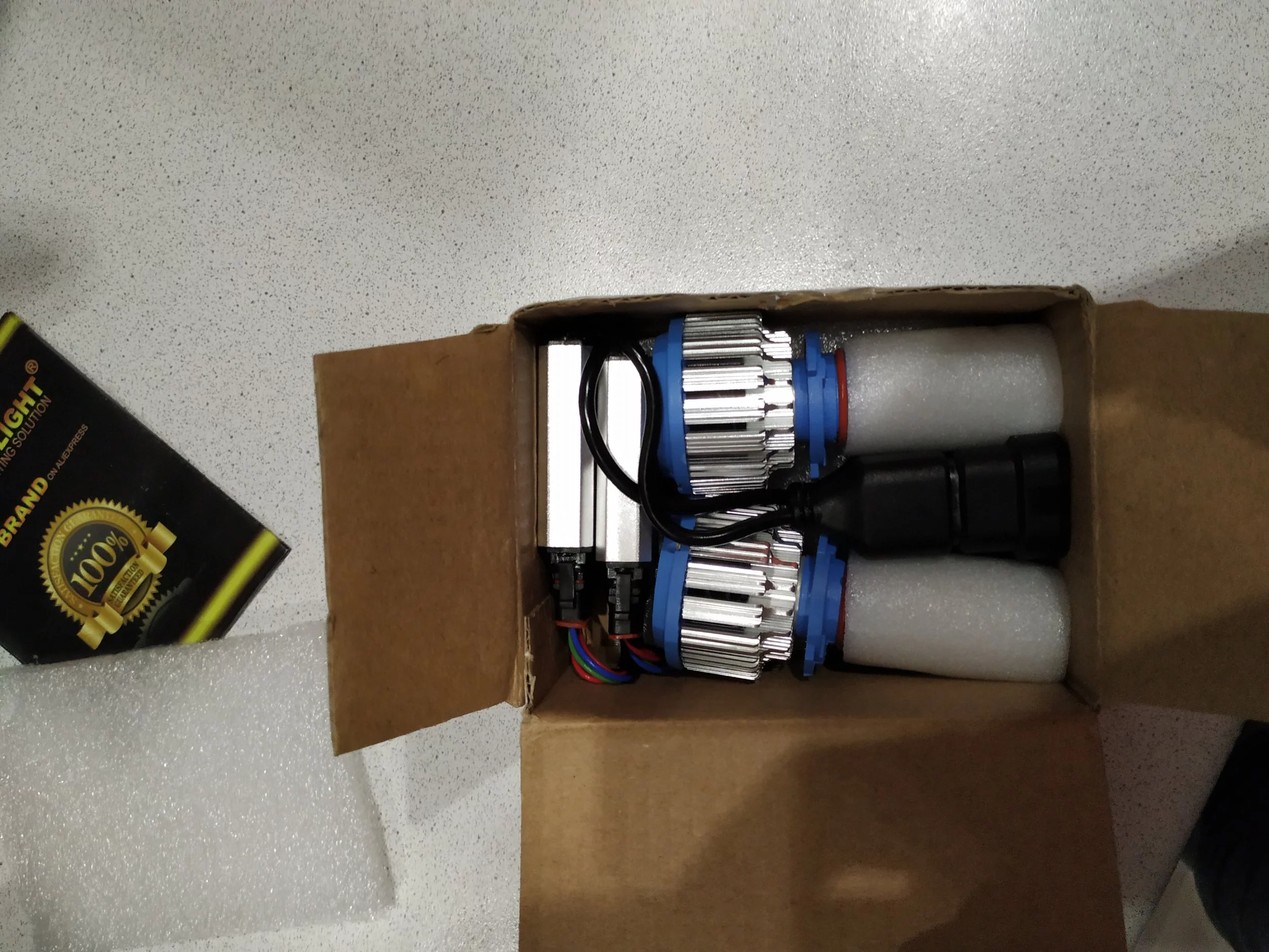

Вчера поменял штатные лампы на диодные с Али из первого сообщения.
И так, начинаем, сами лампочки...

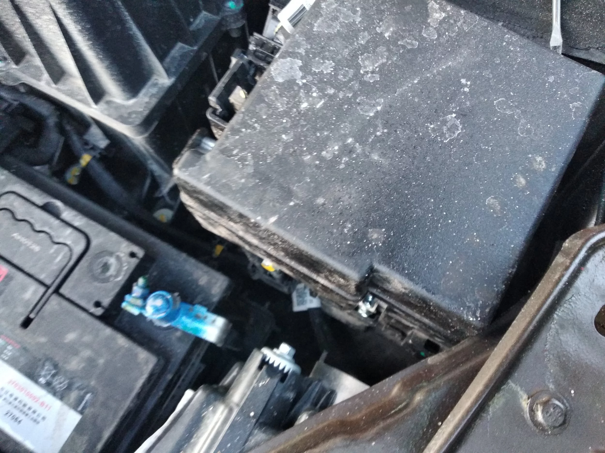

Начинаю с левой фары

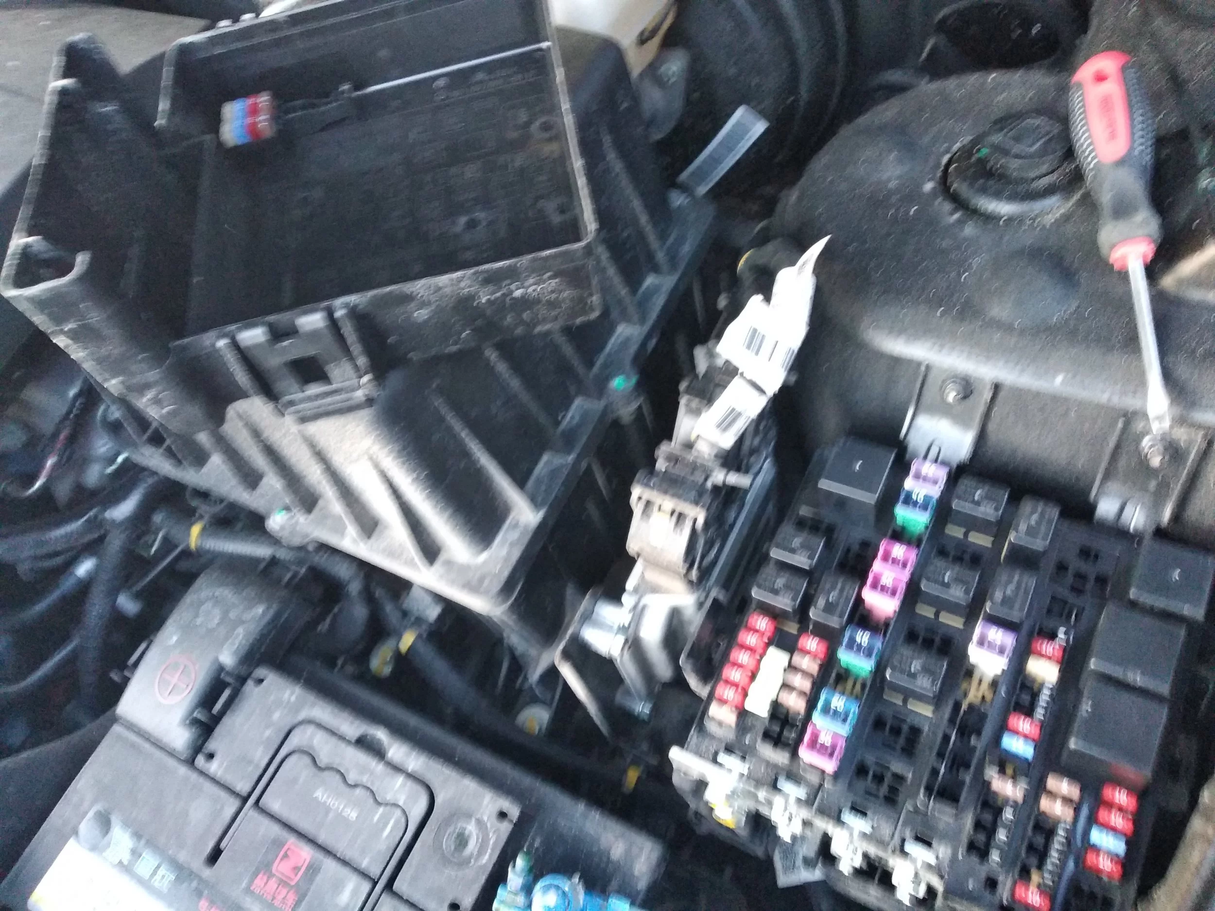

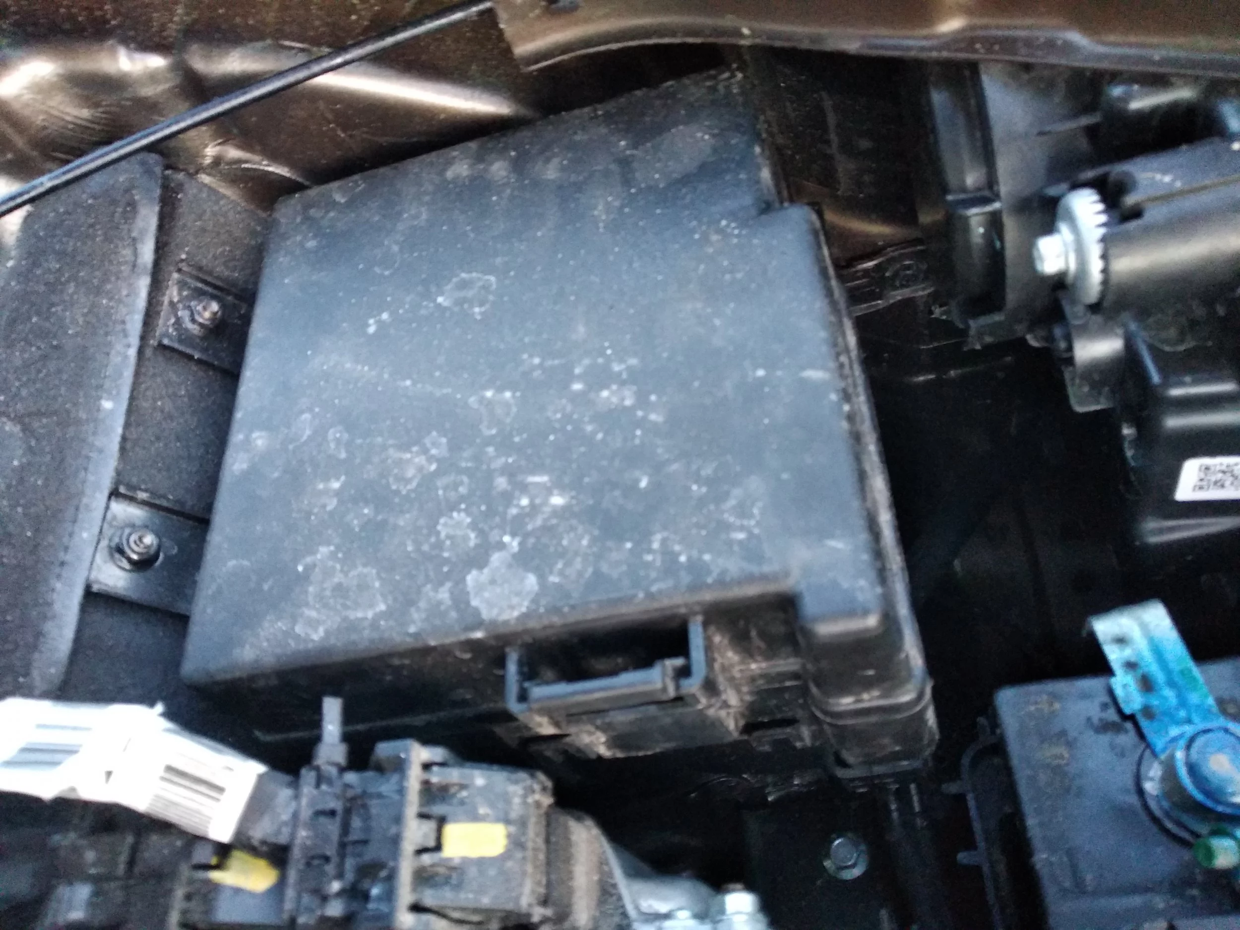

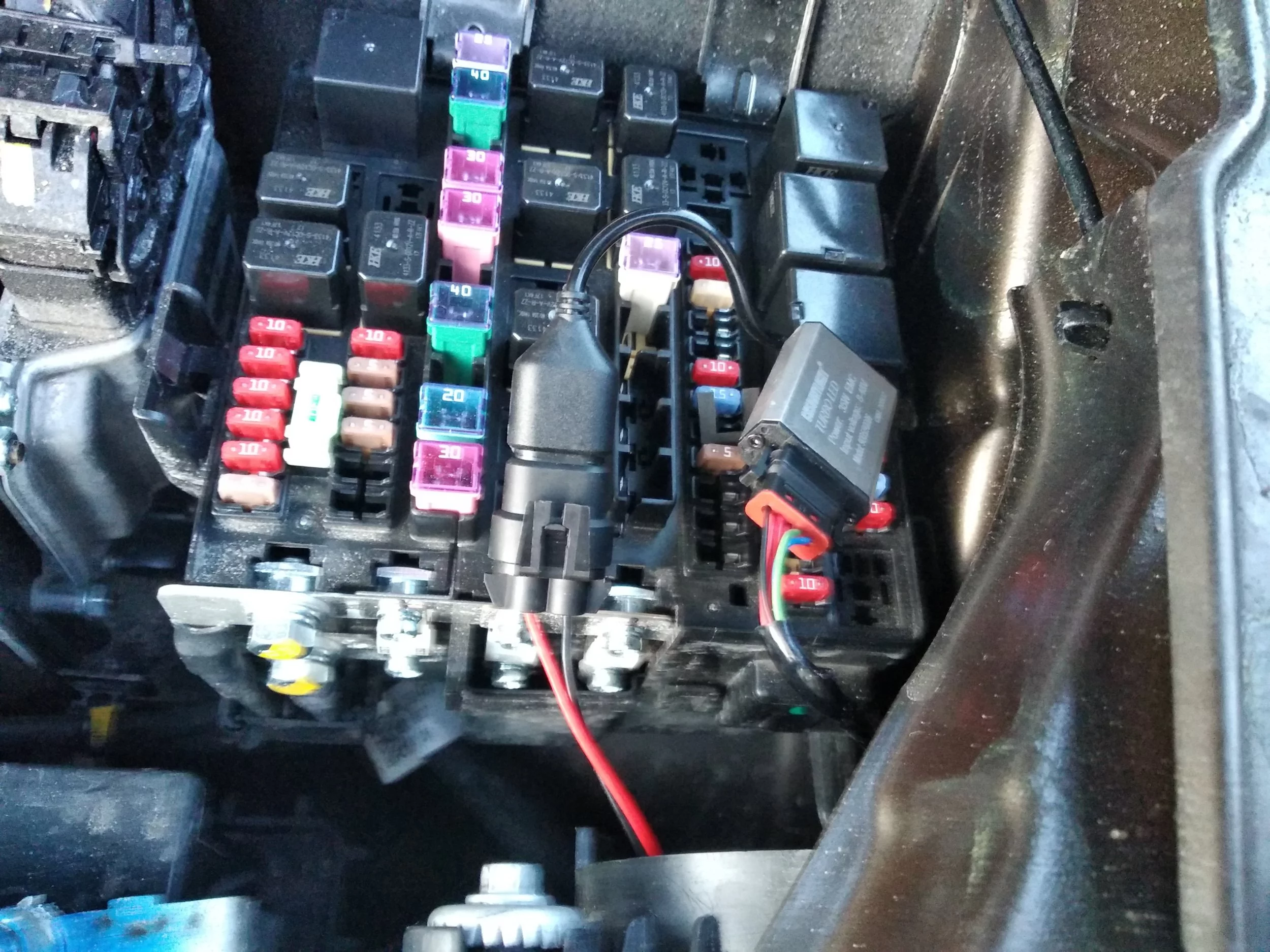

снимаем крышку блока предохранителей, отжав клипсу и потянув ее вверх

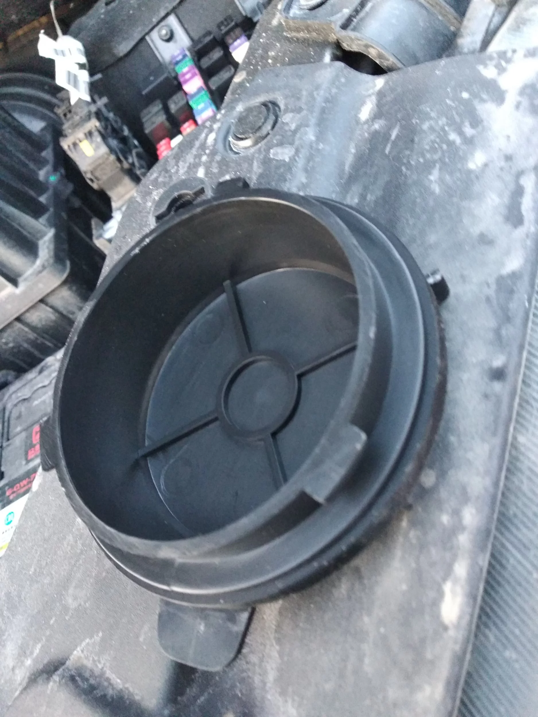

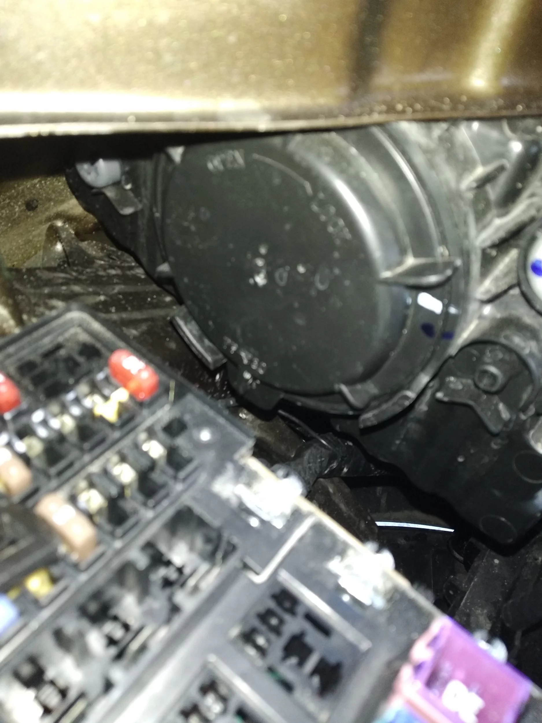

крутим "против часовой" заглушку и достаем из фары

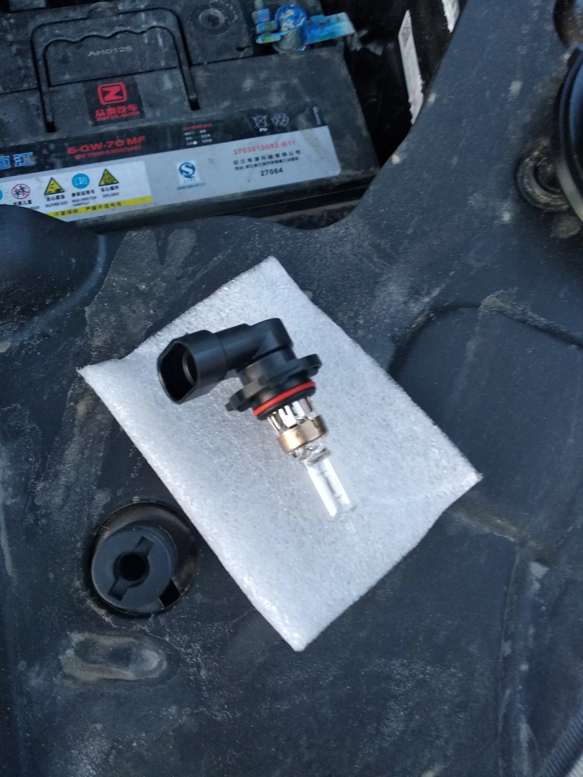

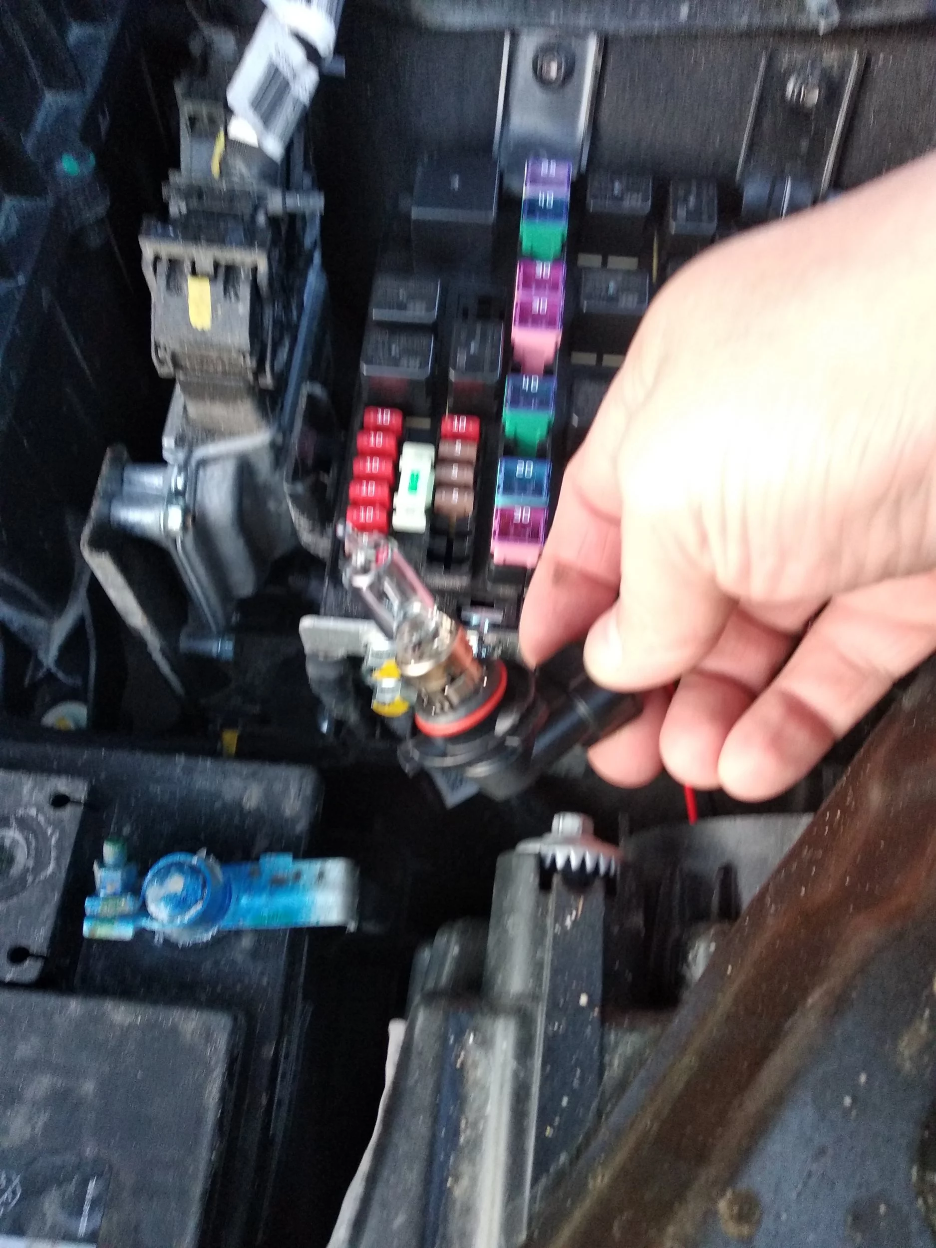

Штатная лампа "сидит" в фаре
выкручиваем ее из гнезда и тянем на себя
прощай, лампа

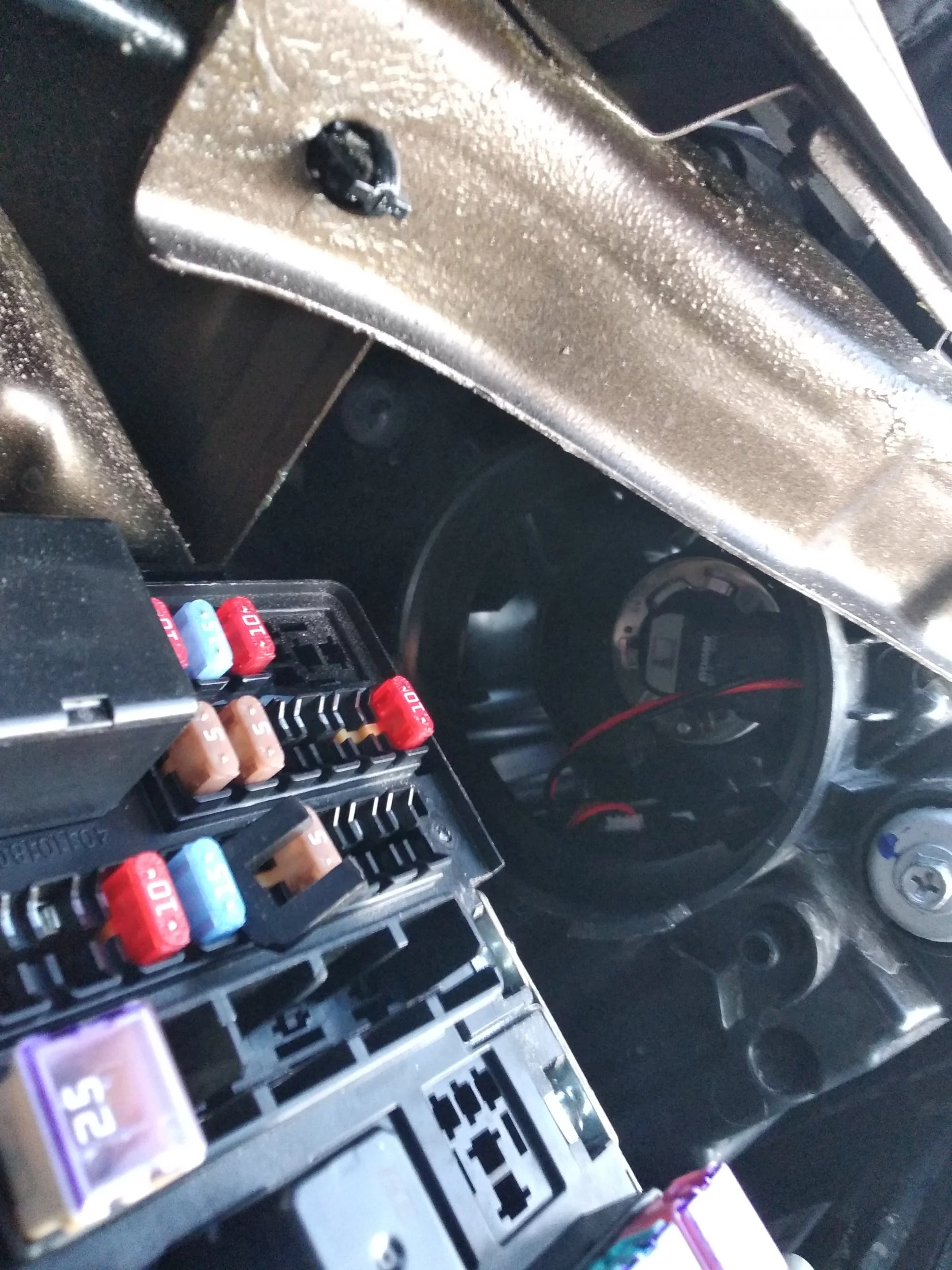

штекер свободно достается, запас по проводам есть

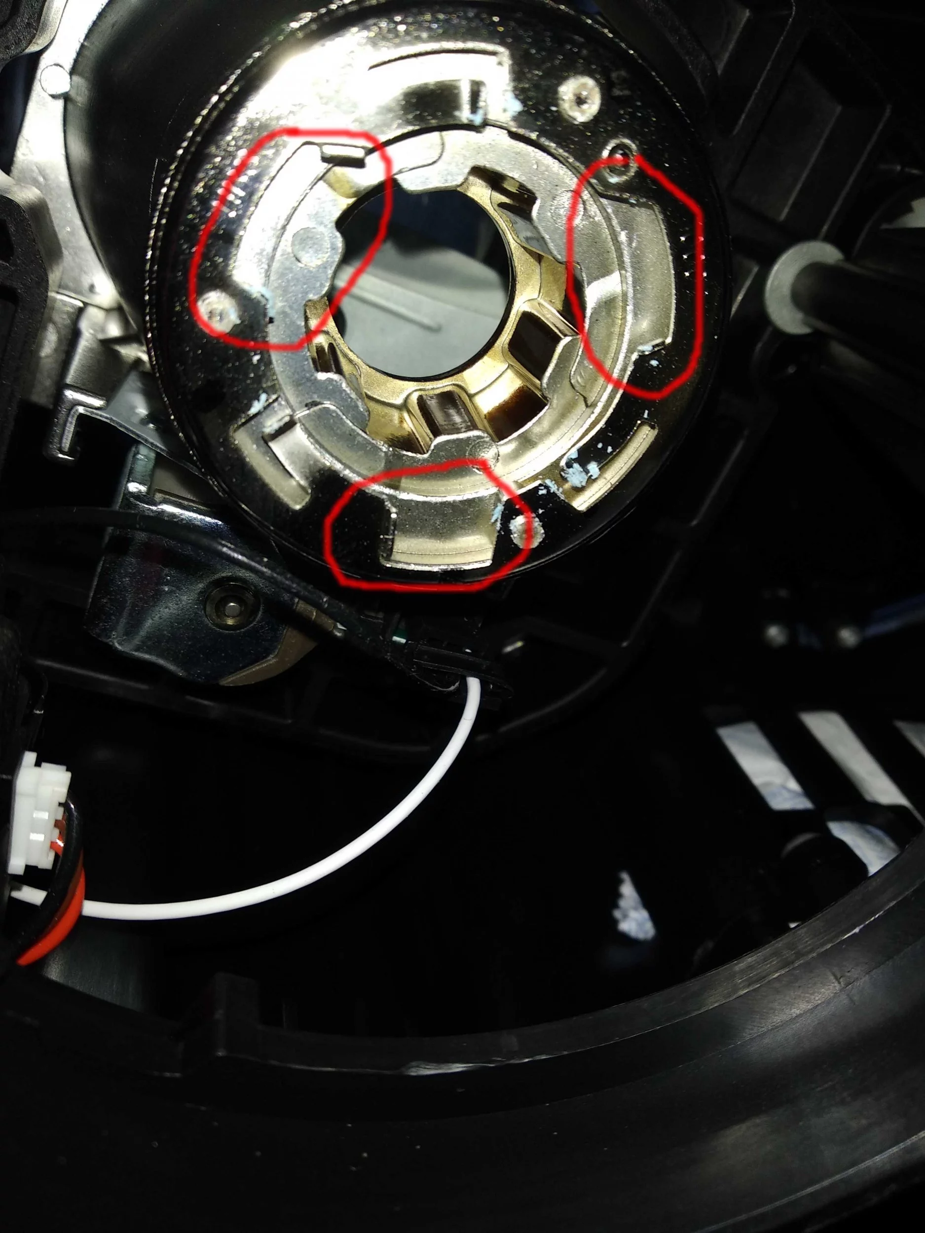

ставим на место новую

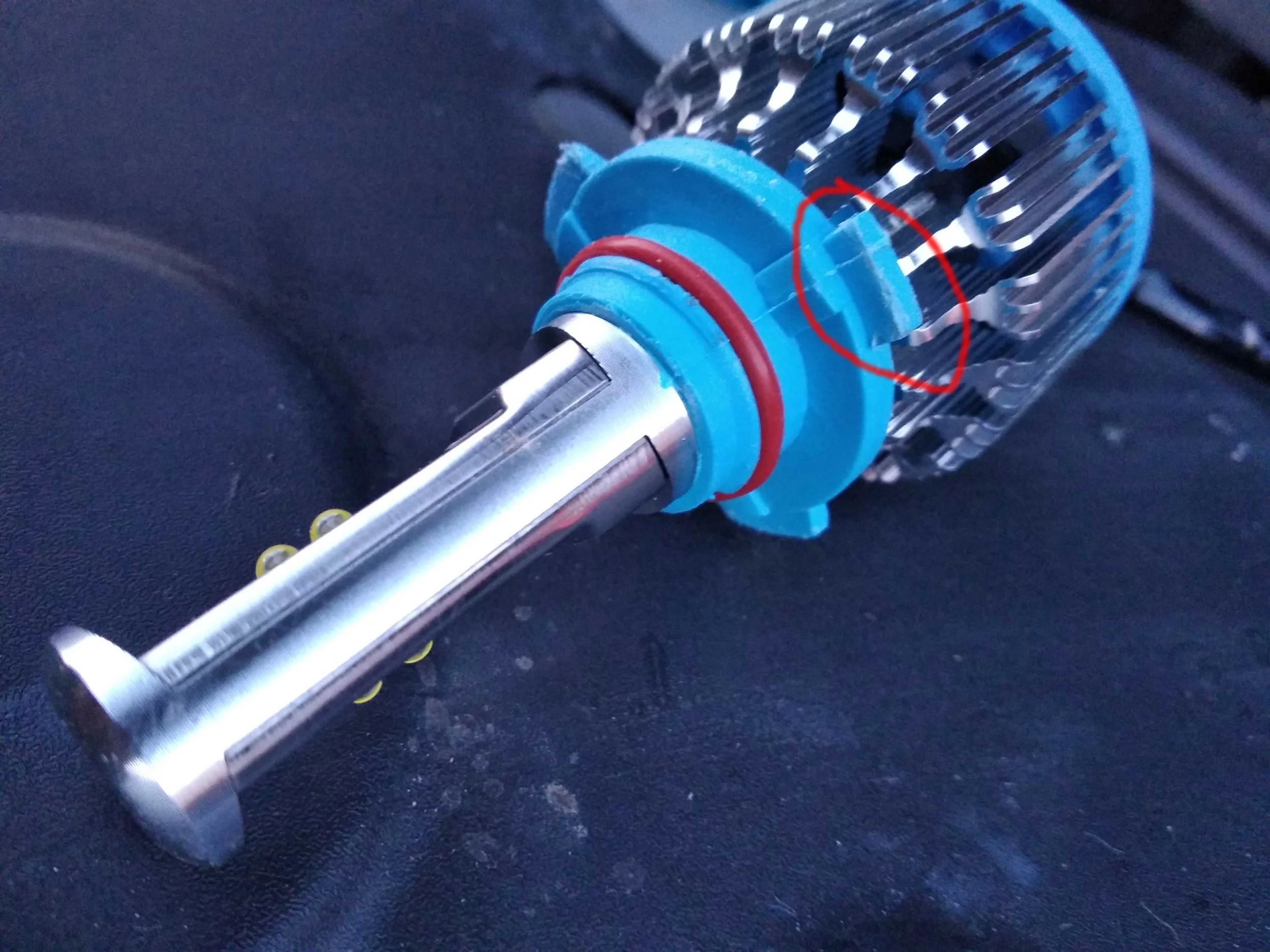

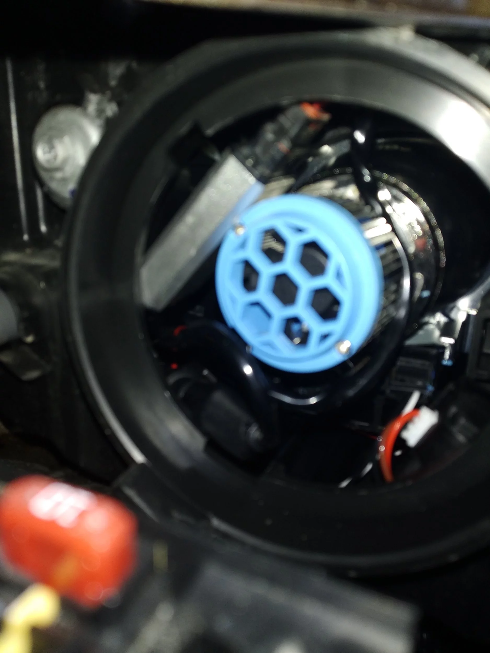

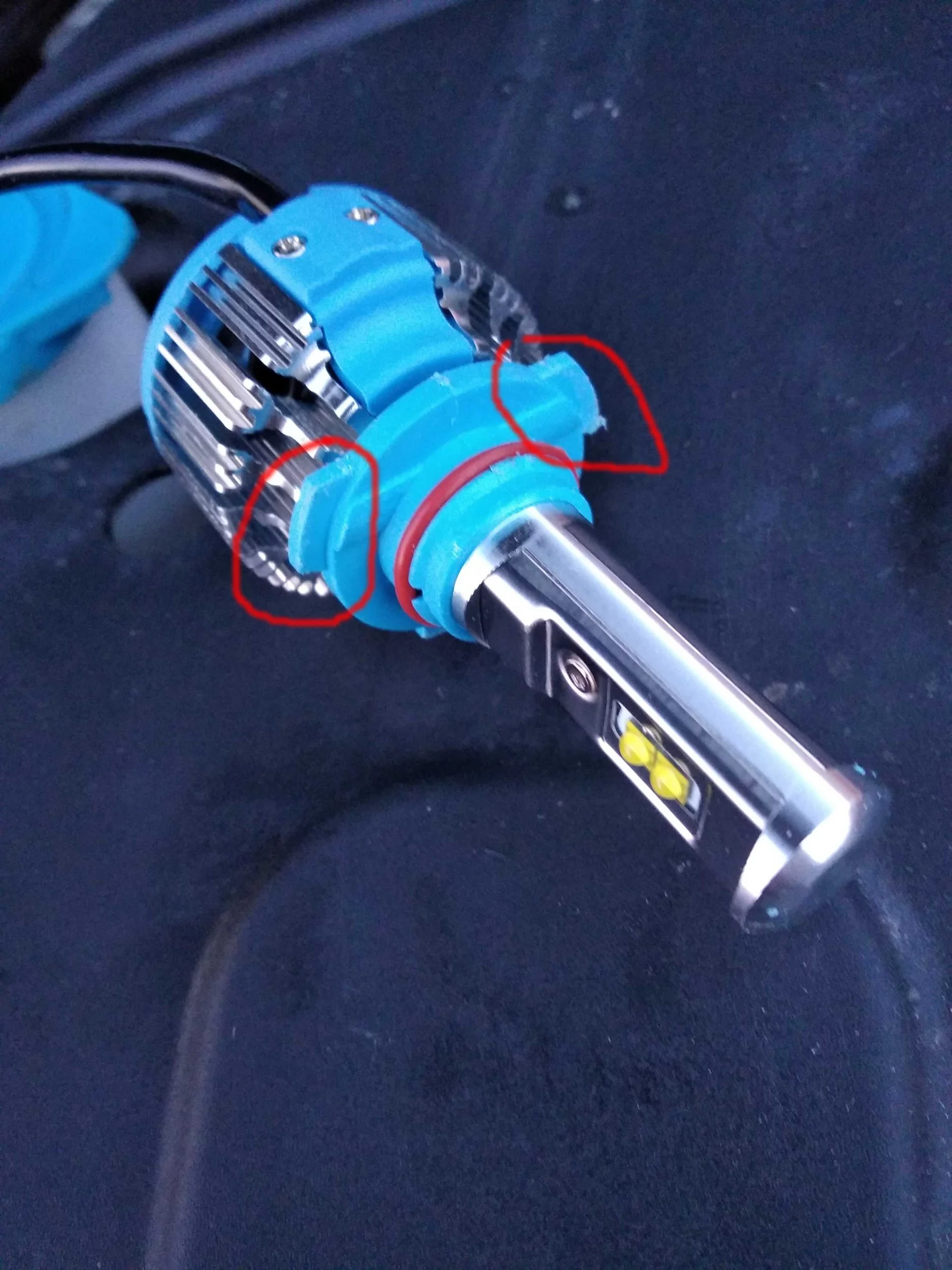

Вот здесь обратите внимание на посадочные "крылья" лампы. Одна из них прямая, остальные имеют скошенную форму. Та, что прямая, при установке располагается снизу. Действовать приходится на ощупь и я на первой лампочке не "вкурил", поэтому воткнул неправильно, пришлось переделывать. Вставляем, поворачиваем "по часовой"

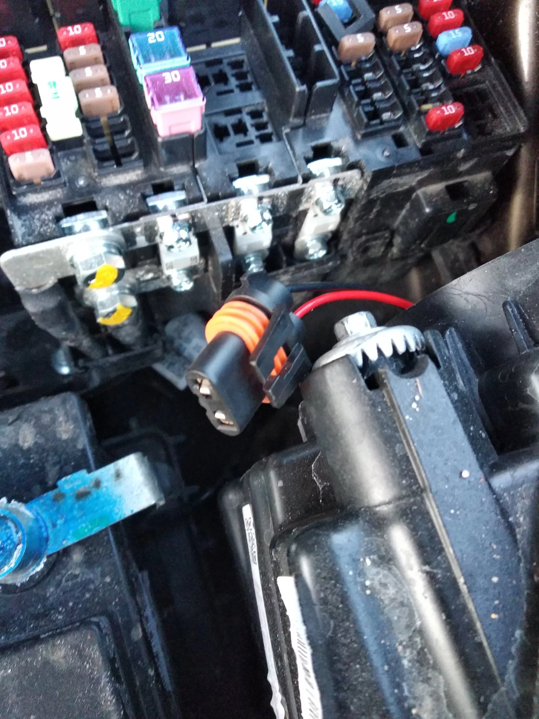

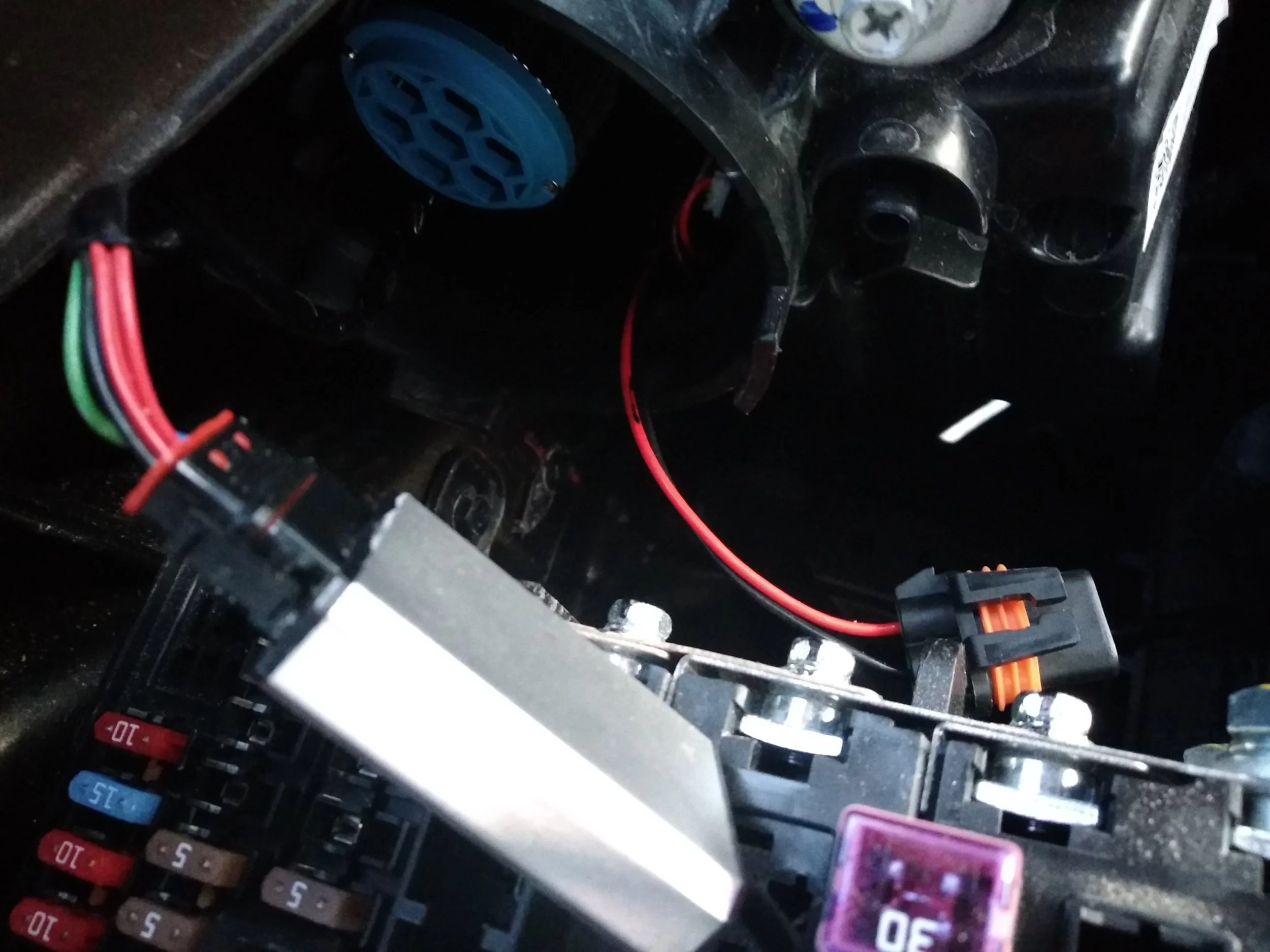

подключаем штекер
прячем блок и штекер в нише лампы. Места предостаточно

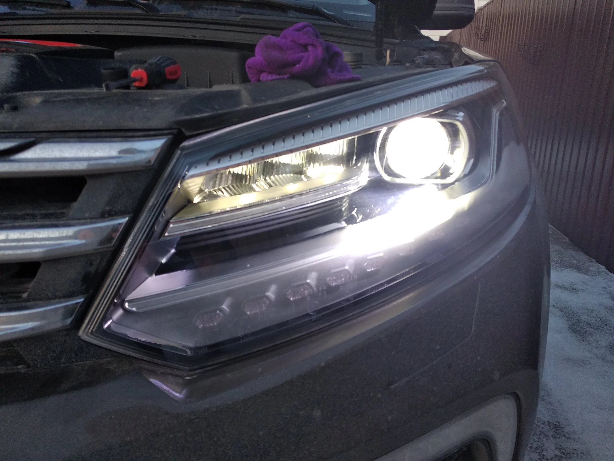

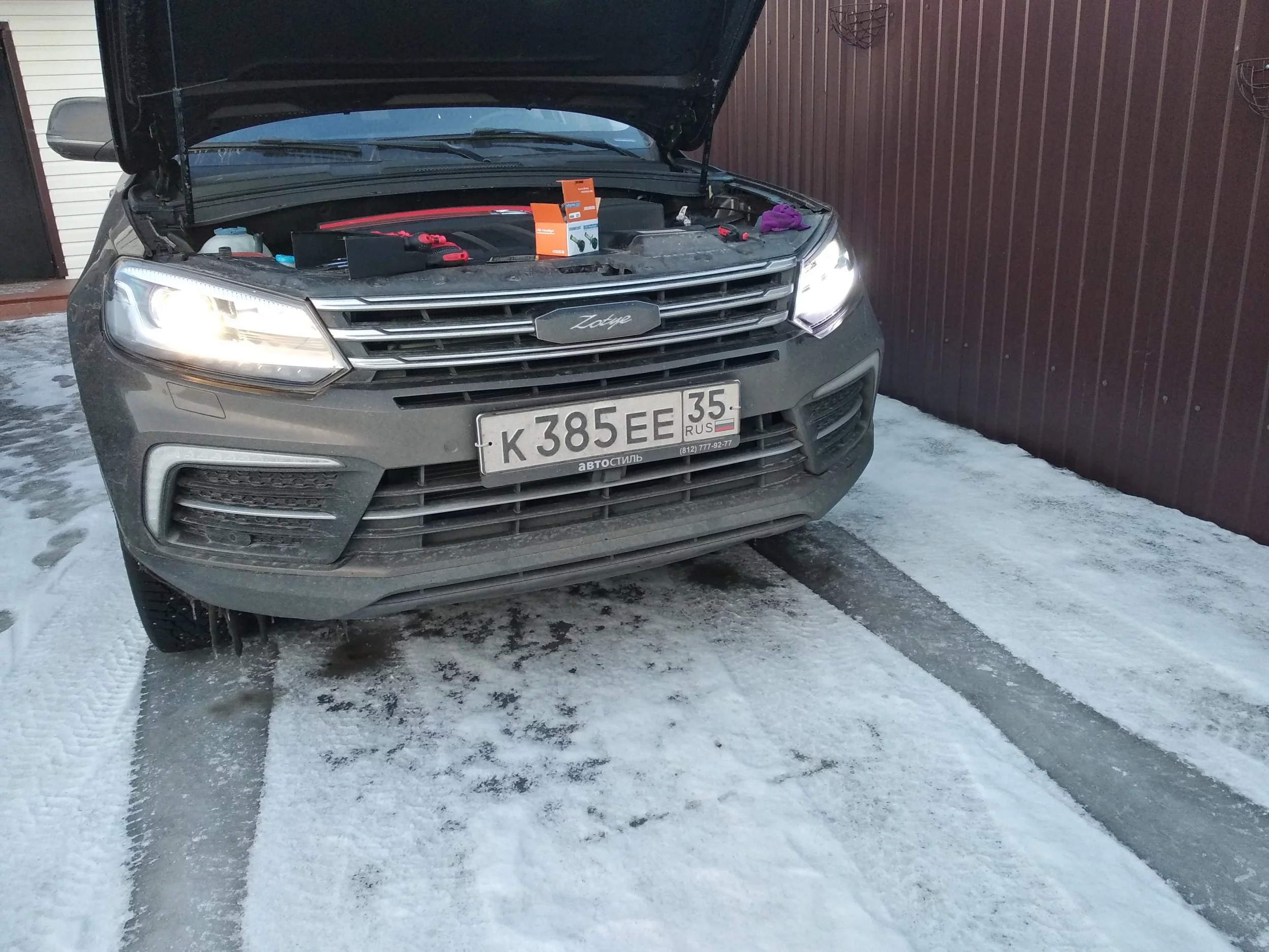

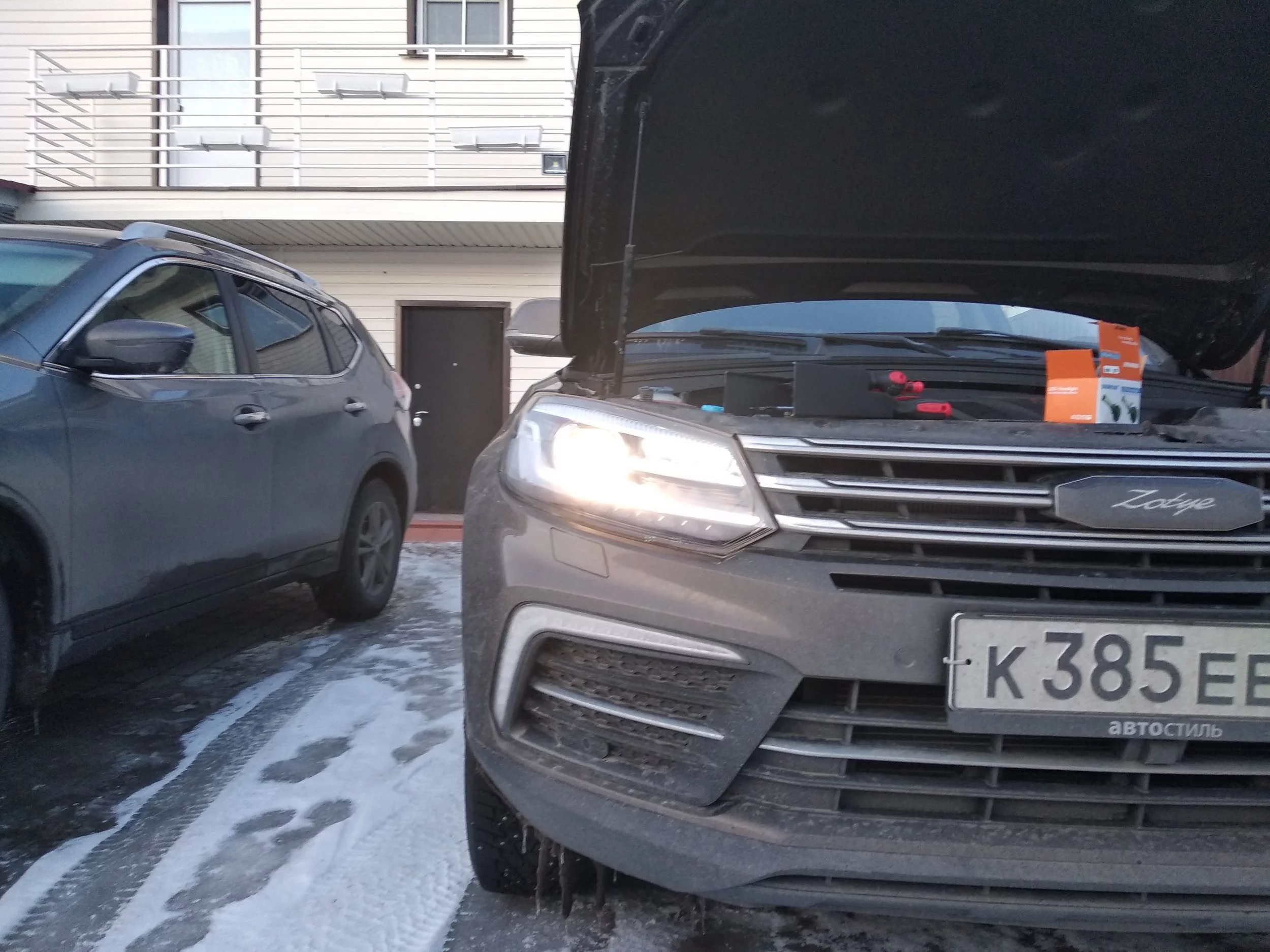

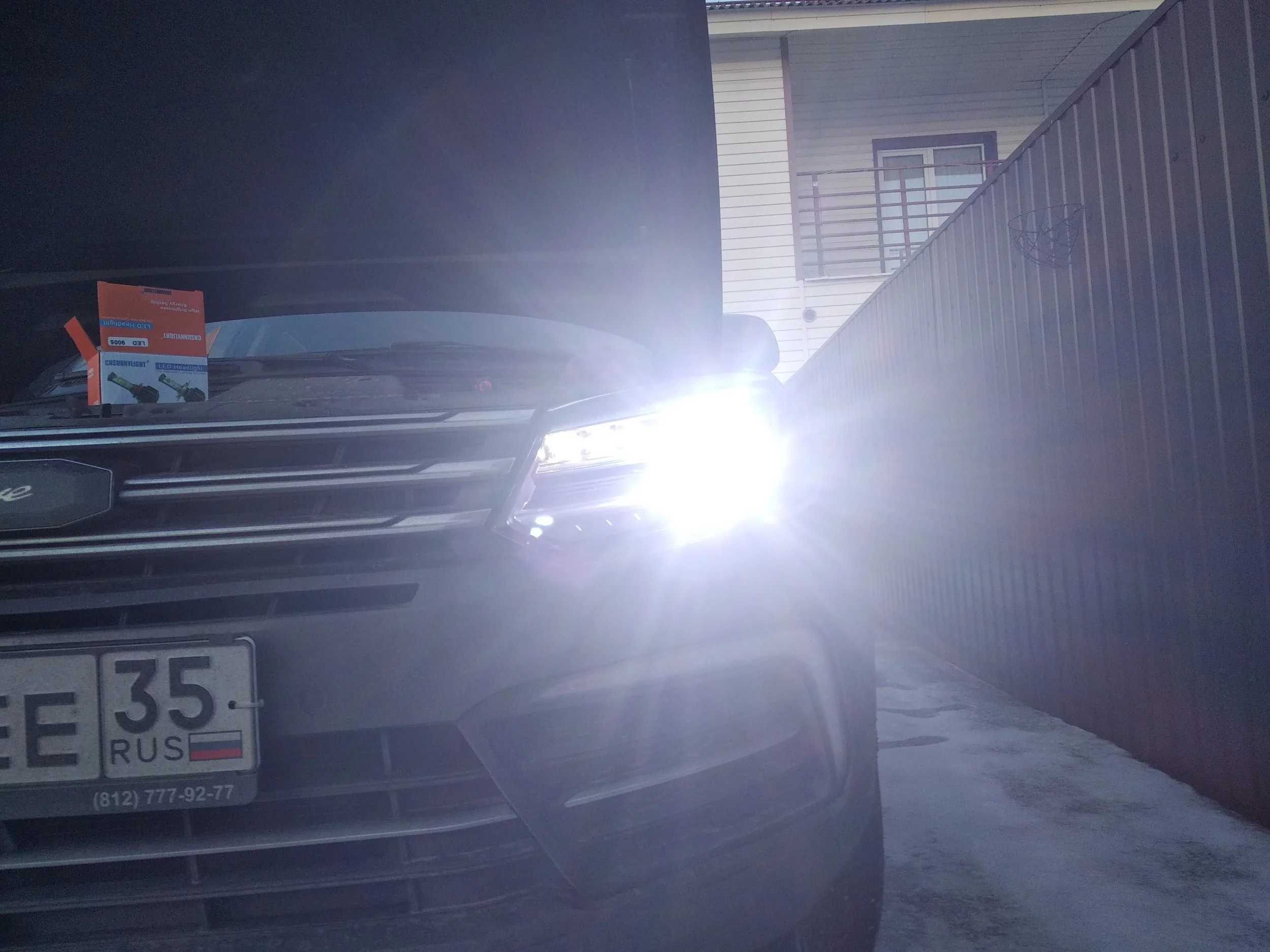

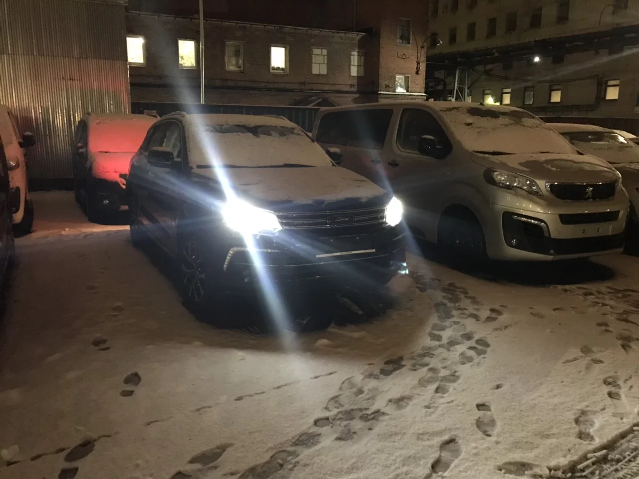

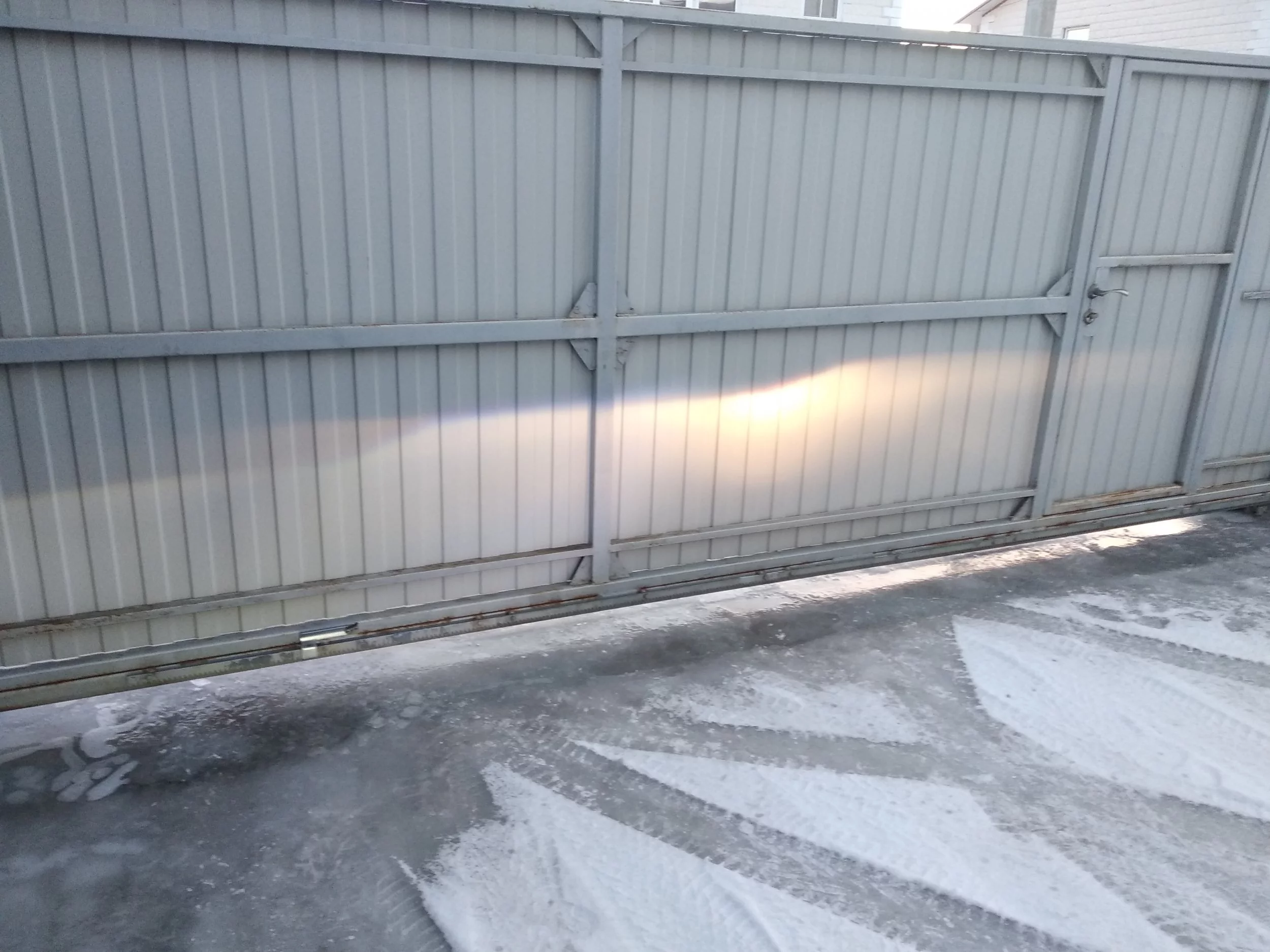

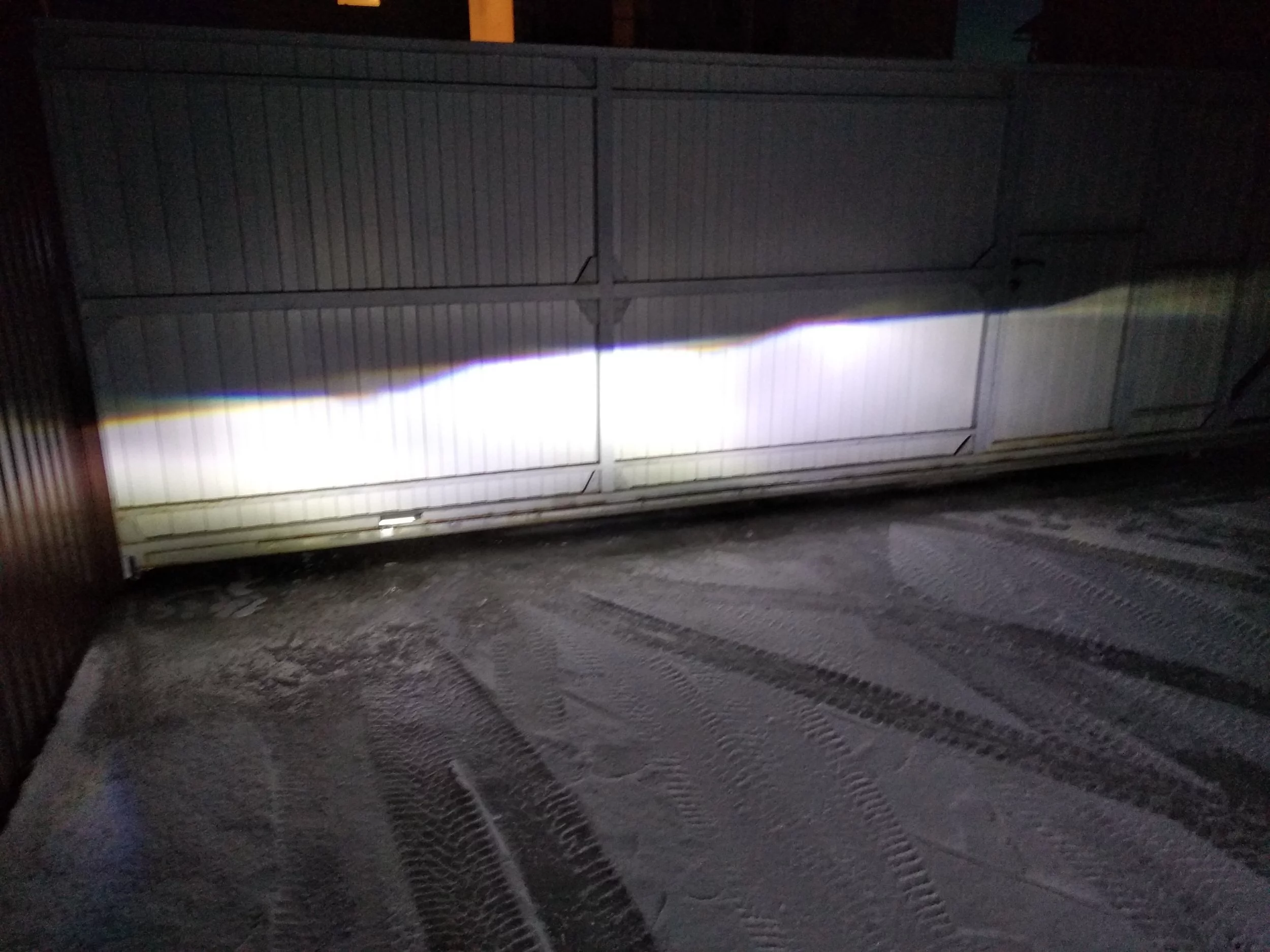

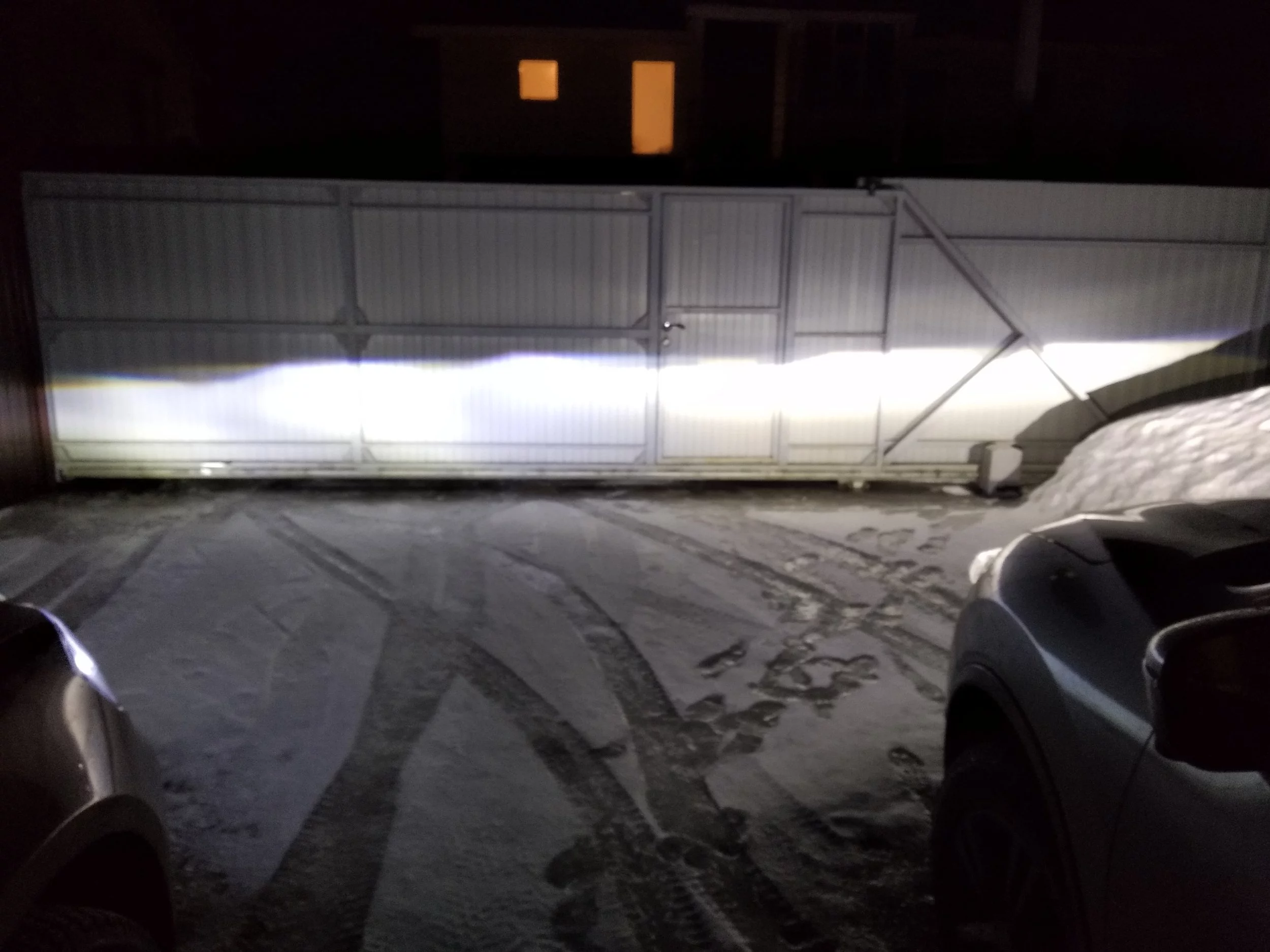

Результат
Сравнение со светом ниссан х-трейл, но там штатные Bi LED фары, соответственно ярче.
На дороге стало значительно светлее, корректором можно поймать удобный угол обсвета (дальше-ближе). По поводу правильно/неправильно светят в субботу поеду на 0 ТО, в программу ТО входит проверка фар, обещали проверить на соответствие, отпишусь позже. Всем бобра.
