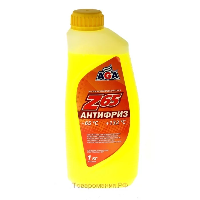

Спасибо большое!
Ещё один вопрос, посоветуйте антифриз какой лучше залить! Если можно фото!
Заранее спасибо!
У меня такой после промывки залит, проблем нет

Да)
Если конечно можно это назвать антифризом
он осадок дает. я когда менял, он был с слизью и твердым осадком! Пришлось промывать всю систему с промывкой!

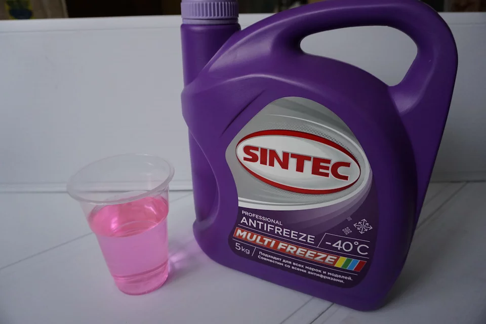

Спасибо большое!
Заранее спасибо!
самый лучший Синтек мультифриз! Его не подделывают и очень высокого качества. за два года как слеза прозрачный и цвет не изменил!
