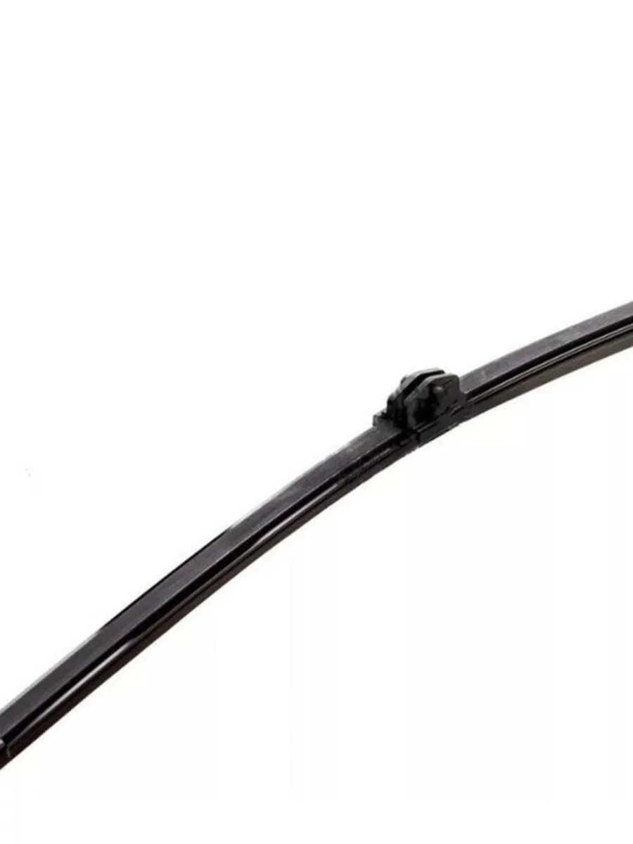

Порвалась резинка на заднем дворнике, снимал его кто ни будь уже?
Или у него только резинка сама снимается?

снимается отдельно и резинка и дворник и дворник с поводком)

А как, на передних там кнопки, нажал и снял. А задний как тогда снимать, не разобрался?
Не вникал в вопрос, отдельно резинки такие продаются, проще и дешевле видимо ее поменять чем искать такой же дворник с таким же крепежом.

там крепёж такой же как на ауди Q5 и тауреге). просто сдергивается(тянешь щетку на себя)

С родным дорого. От Лады Веста в самый раз.

От лады веста подходит?
От какой машины еще задний дворник подходит?

Напишите пожалуйста более точно, кто знает какой задний дворник у нас т.е от чего подходит. Ауди А1 они двух поколений были от какой покупать? И еще от лады веста я не понял подходит или нет. Спасибо.

https://www.wildberries.ru/catalog/65334203/detail.aspx?targetUrl=XS - вот тебе для примера(нам подходит), а там ищи аналоги
ну а бюджетный вариант - купи резинку в любом автомагазине или на заправке и 5 минут поменять

Снял дворник задний, крепеж у него на простой защёлке, нужно только аккуратно потянуть.
Пошел в магазин продавец увидев дворник сразу сказал по крепежу БМВ или Ауди и цена за весь дворник 25 бел рублей.
В итоге купил там же резинку ее хватит на два раза и цена 5 бел рублей.

Купил на вайберрис резинку для безкаркасных дворников 99р. Все просто разбирается...нужна только тоненькая отвертка. Все собрал. Спасибо всем!!!
