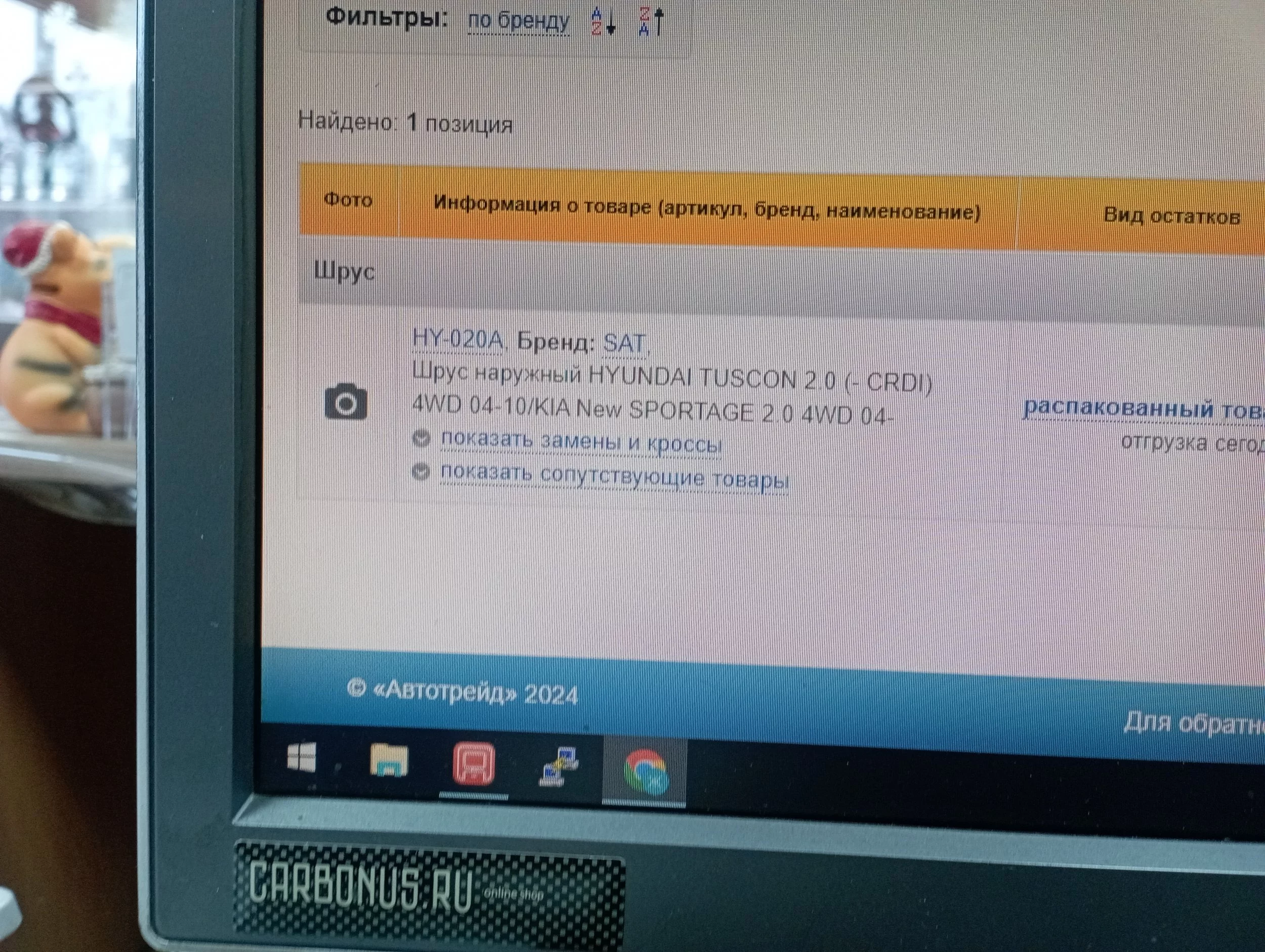

Заменил правый ШРУС на ШРУС от хундай туксон
Все встало замечательно

Заменяемый ШРУС не снимается. Только болгаркой спиливаются места с шариками. Стопорное кольцо в паз не сжимается от удара. Крошит ШРУС изнутри
